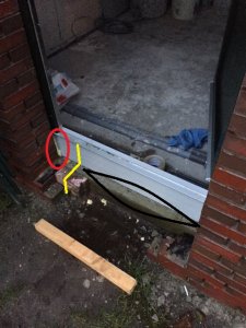

    Ich baue gerade eine Werkstatt in der nun die Eingangstür eingebaut wurde.
    In der nächsten Woche fange ich mit dem Fußbodenaufbau an. Dämmung, FBH, Estrich
    Da durch den aktuellen Aufbau immer etwas Wasser unter die Tür in die Werkstatt läuft wollte ich wissen wie ich das am besten abdichten kann.
    Ich habe an eine Art Z Folie gedacht die ich an der unterseite der Tür anbringe. (Gelb im Bild Markiert)
    Wie sieht das mit den Ecken aus? (Rot im Bild Markiert)
    Muss unter der Tür von aussen noch Dämmung angebracht werden?
    Es ist so das ich zu einem Späteren Zeitpunkt noch eine Stufe mauern werde. Dies wird aber noch eine Weile dauern. Da er der Hof fertig gemacht werden muss.

    ich würde im unteren Bereich eine EPDM Folie mit dem entsprechenden Kleber anbringen.
    Auch der Bauschaum sollte da so nicht sein. An dieser Stelle hätten ein min. 1cm breites expandierendes Dichtband angebracht werden sollen. Somit wird die Fuge zwischen Klinker und Türrahmen vor Wassereintritt geschützt, kann aber weiterhin "atmen" ( ich verzichte auf Diffusion .... absichtlich).

    Das ist so nicht korrekt, denn der Bauschaum darf da schon sein - der Anschluss der EPDM-Folie muss am Mauerwerk hinterlaufsicher erfolgen, was hier nur geht, wenn der Klinker entfernt wird (wird oft falsch gemacht). Zudem muss auch eine Dickbeschichtung an der Mauer sein, sonst bringt das wenig...

    Dichtbänder sind zwischen der Tür und dem Klinker vorhanden.
    Leider nicht an dem Stück unterhalb der Tür wo der Bauschaum raus kommt.
    Es ist doch sicherlich möglich ein Stück Dichtband nachträglich zu montieren oder?

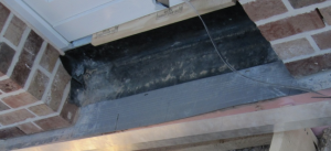

    Dann würde ich mir das besorgen und danach eine Folie wie hier empfohlen so zu verlegen wie im Beispielbild das ich im Internet gerade gefunden habe.

    OK das heißt das die Schwarze Folie Rechts und Links hinter dem Klinker an den Kalksandstein geklebt werden muss.
    Vom Prinzip genau wie auf dem Foto nur das die Folie hinter dem klinker befestigt ist richtig?

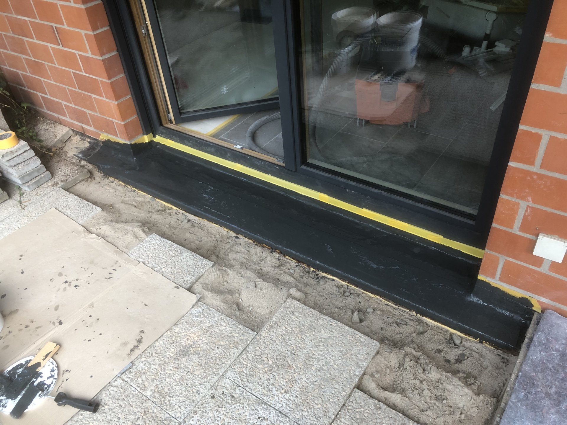

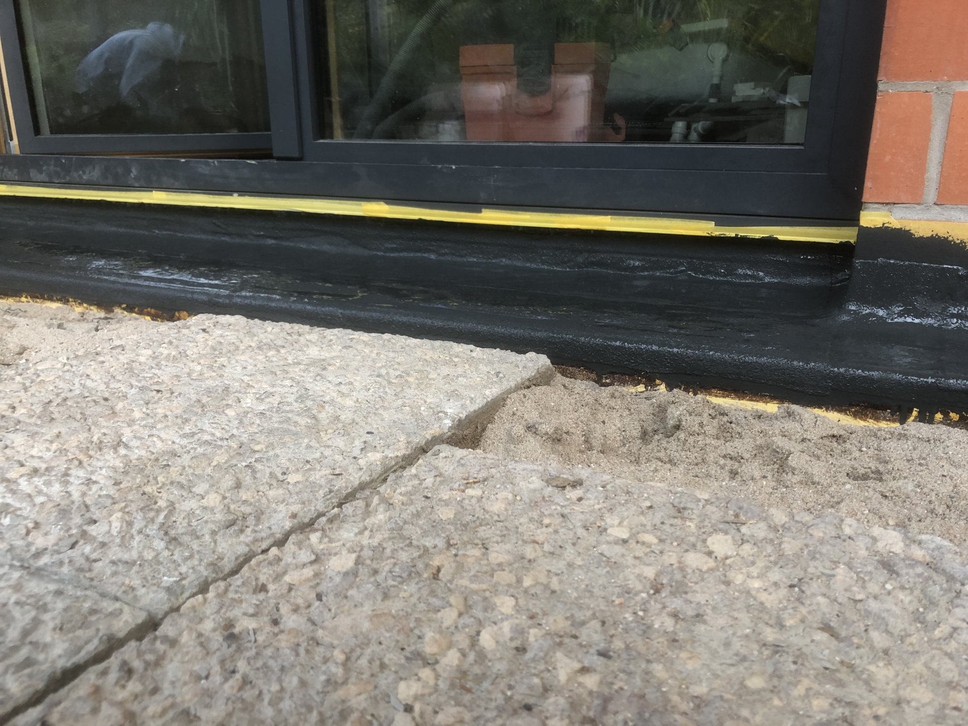

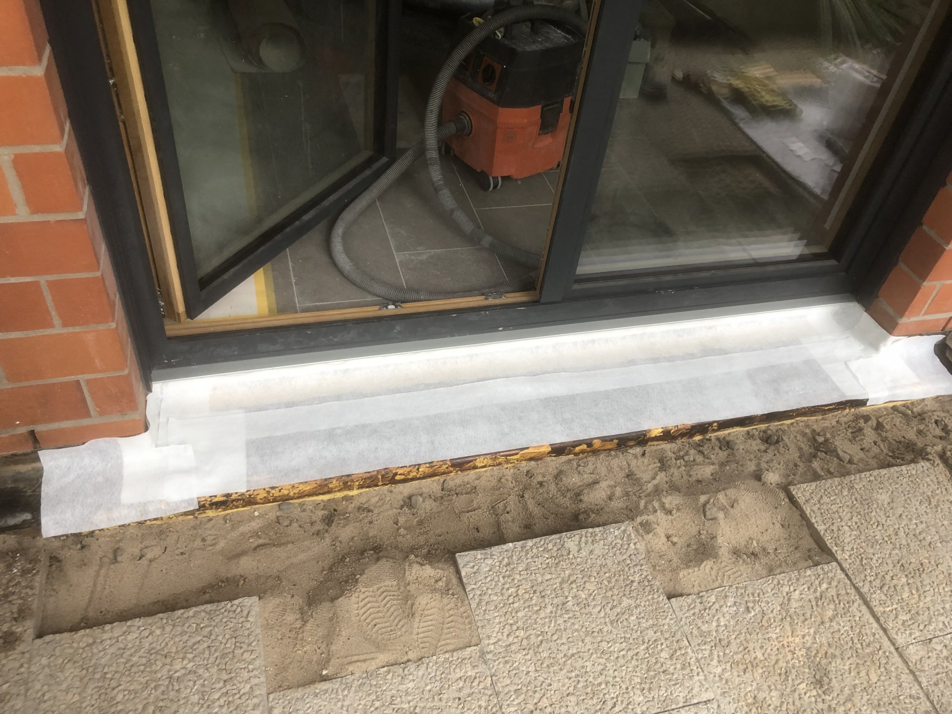

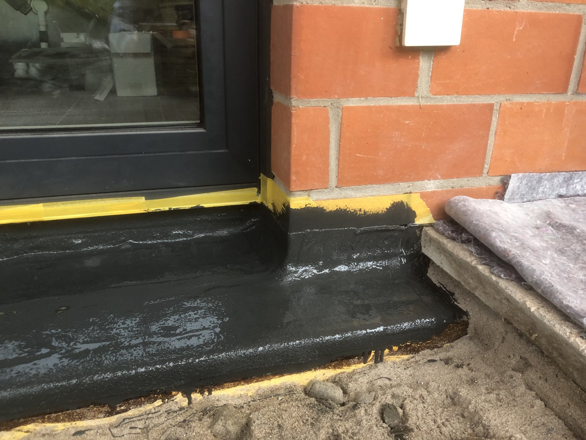

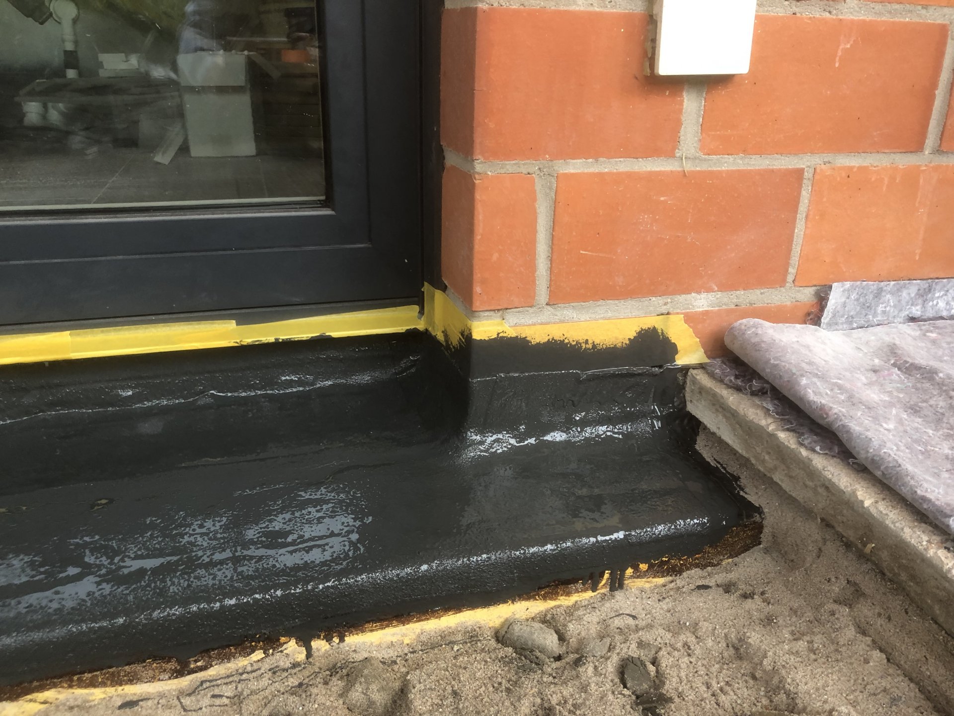

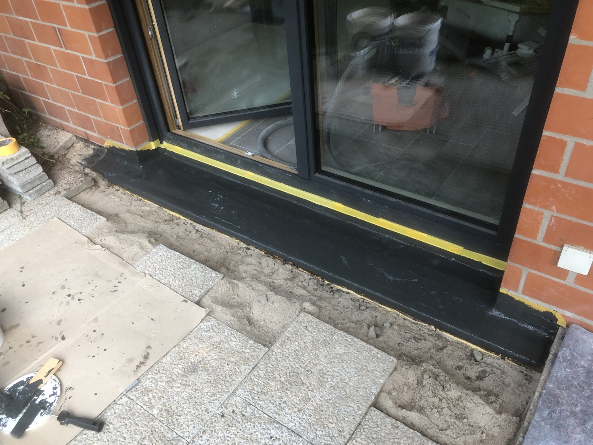

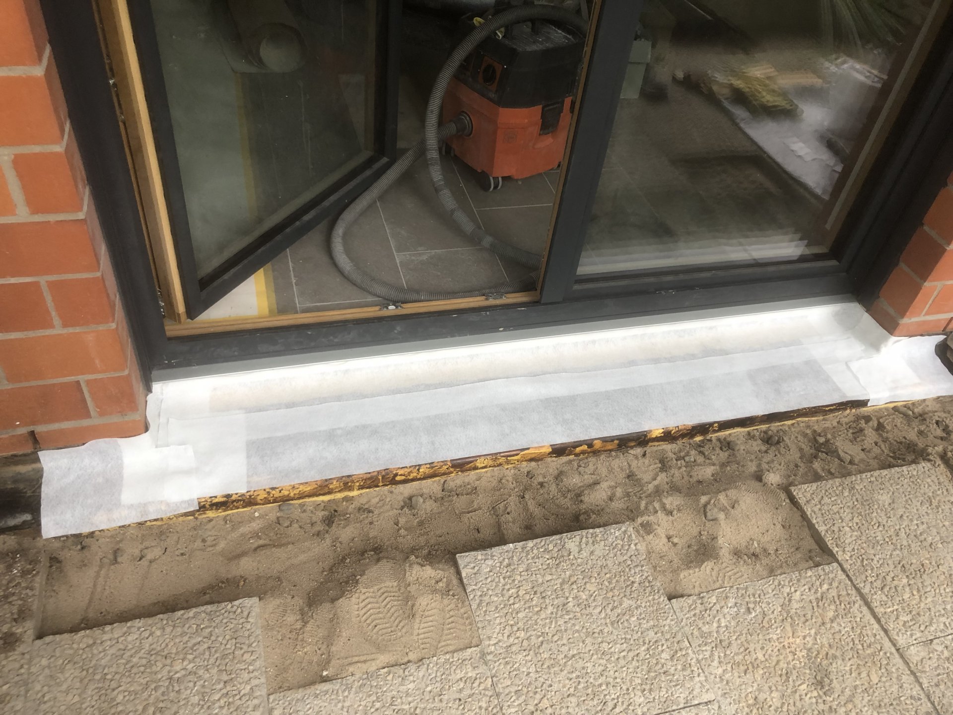

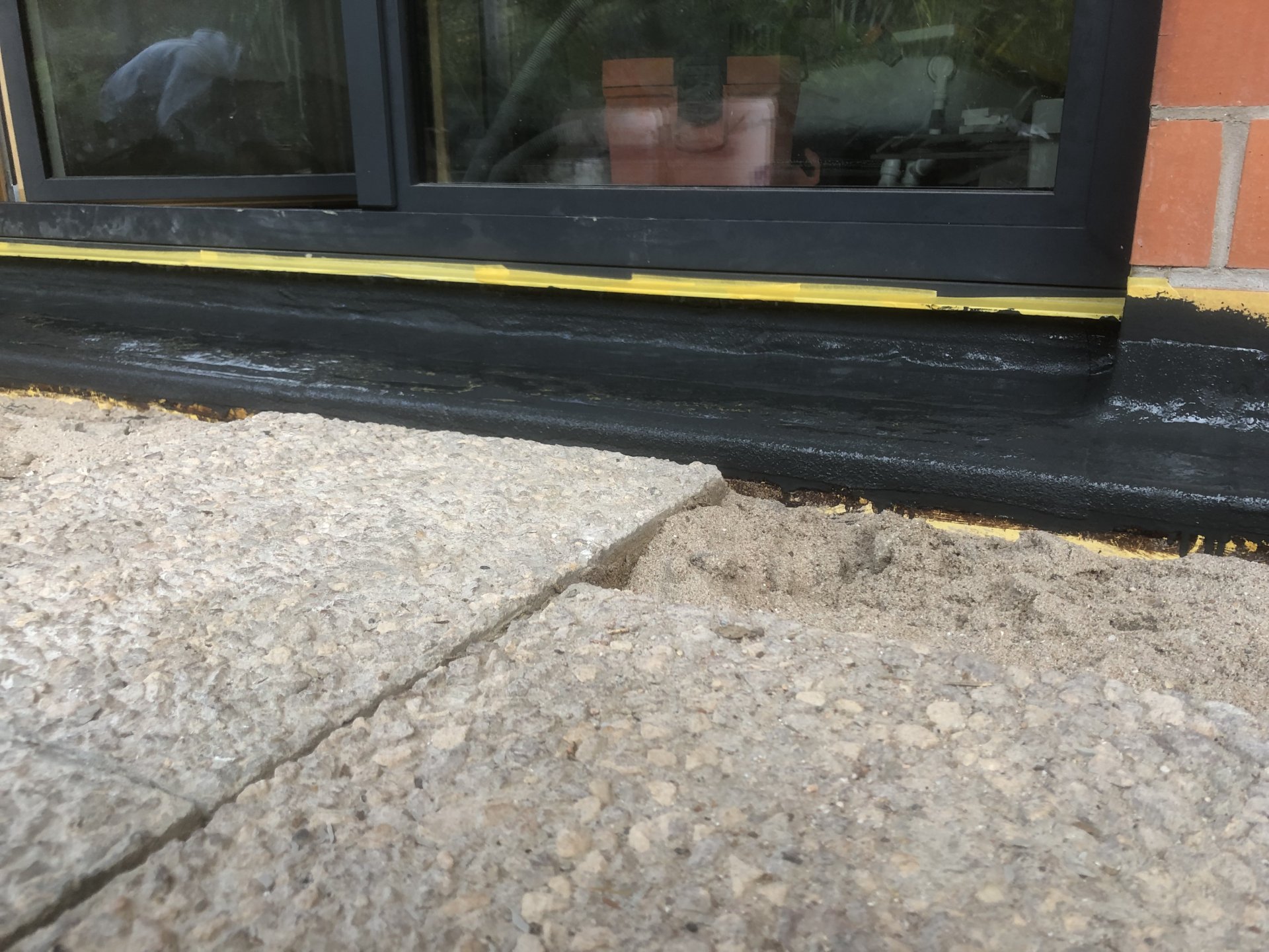

    habs jetzt so schon mal bei einem anderen Fenster gemacht mit Kemperol 1K-SF
