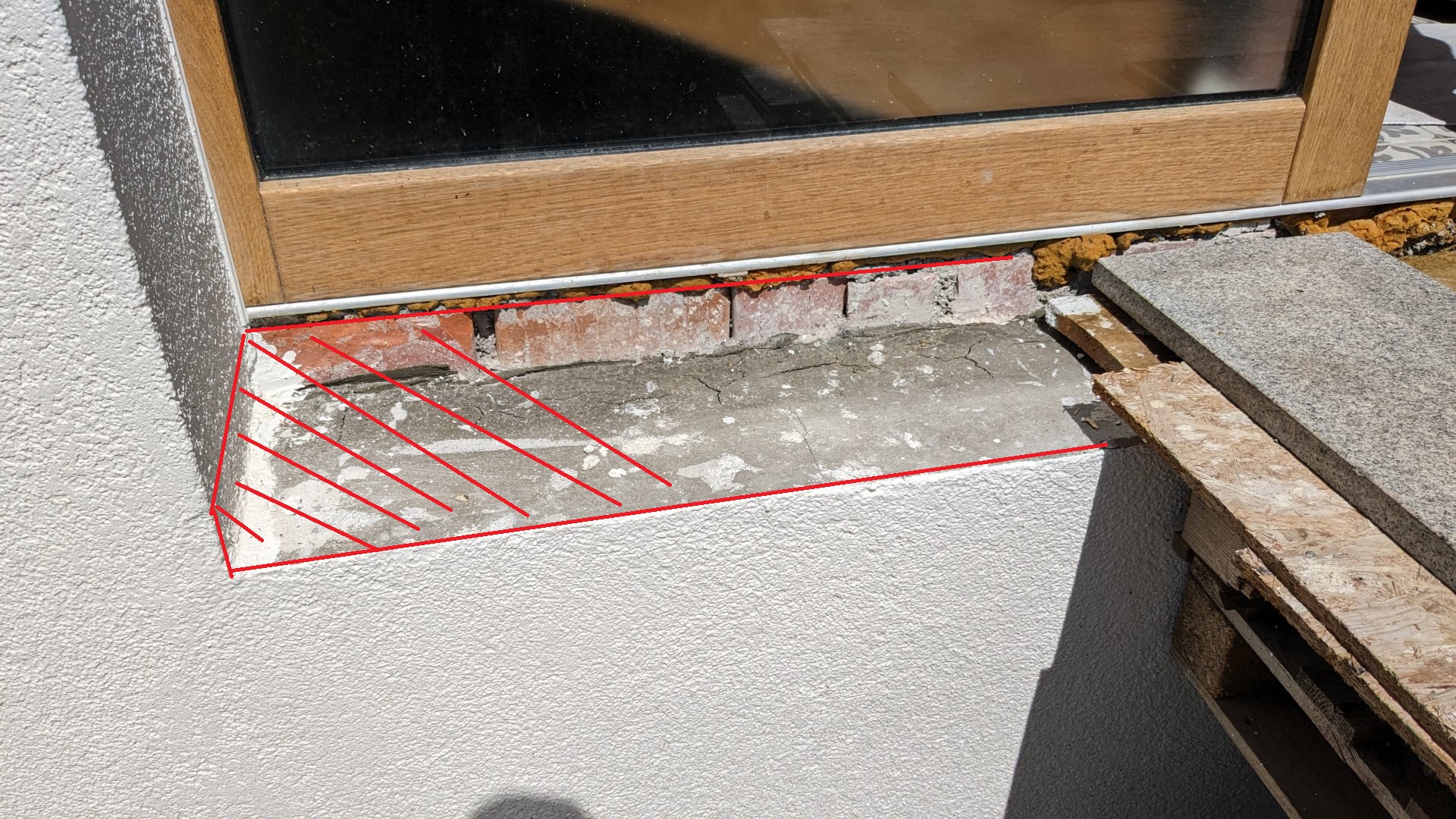

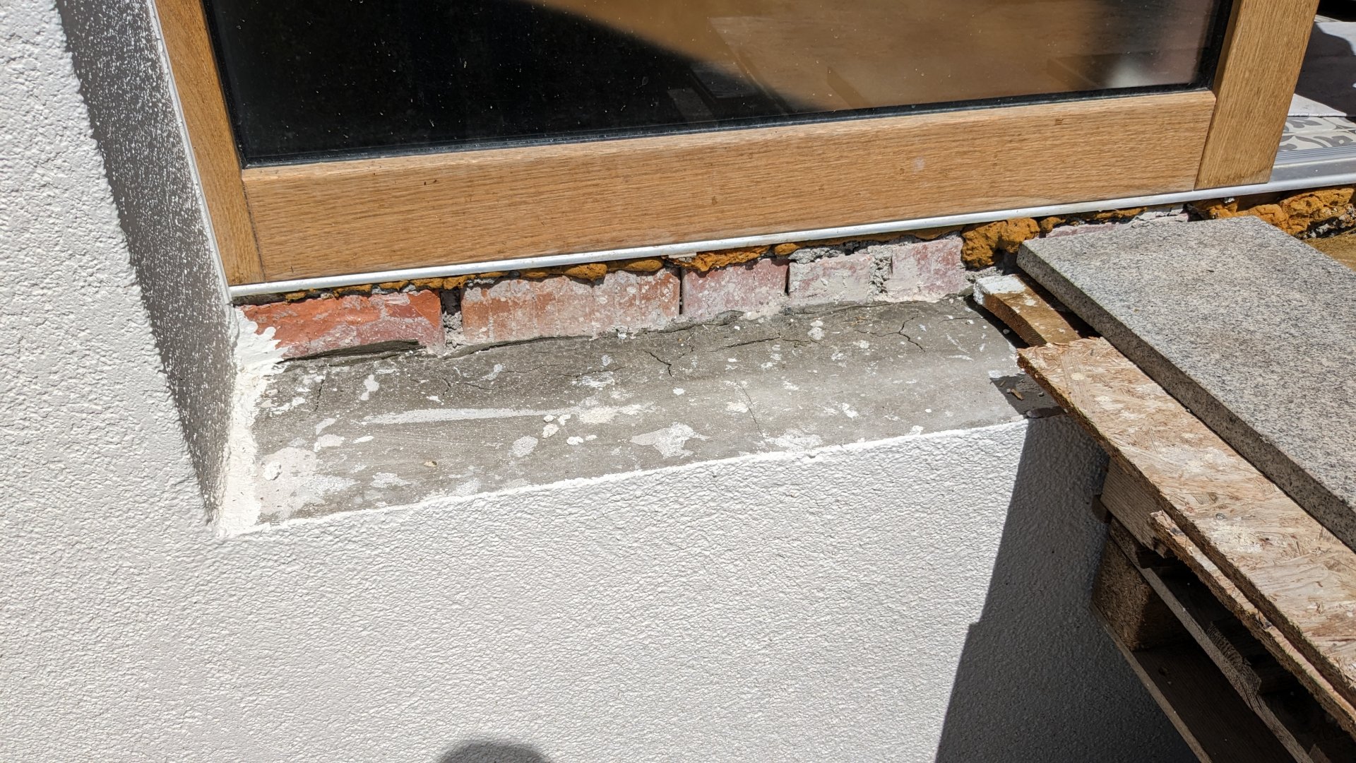

    ich muss bei mir an der Haustür noch eine Abdichtung vornehmen, bevor die Treppe gebaut wird.
    Eine vernnünftige thermische Trennung werde ich leider nicht erreichen können, allerdings hat auch der Energieberater hier keine sinnvolle Möglichkeit gesehen und lässt das nun so laufen...
    Ein evtl noch wichtiger Hinweis: Die Treppe wird vollständig überdacht und liegt auf der Südseite, es ist also grundsätzlich nicht mit Wasser auf der Treppe zu rechnen.
    Zur Abdichung hätte ein ein Baumarktprodukt verwendet https://www.obi.de/p/9593427/mem-water-stop-6-kg, hab hätte da alternativ noch an eine Profilösung wie Komperol 2k PUR gedacht. Ist die Frage ob das für den Einsatzzweck übertrieben ist?
    Zur eigentlichen Frage: der Unterbau der Haustür ist leider mit sehr unsauber eingebauten Ziegeln versehen. Macht es Sinn hier einmal eine Putzschicht aufzubringen, bevor man da mit der eigentlichen Versiegelung rangeht?
    Oder reicht eine Schicht Versieglung, dann ein Vlies, und nochmal Versiegelung aus?
    Danke euch!

    Ich würde einen Putz auftragen.

    Alternativ könnte man das auch mit Estrichbeton ausgießen... Teilweise sind es größere Lücken.

    Wer hat das denn da mit den Steinen gemacht?
    Da kann man ja gar nicht richtig abdichten.
    Wie soll denn die Abdichtung in der Leibung noch 30cm hochgezogen werden, wenn da schon fertig verputzt ist?
    Das ist doch ein großer Mangel beim Türbauer.

    Die Tür ist schon länger drin und wurde eingebaut, als da noch das alte Treppenpodest und Belag etc. stand.
    Der schicke "Unterbau" in Ziegeln ist das, wo früher die orginale Tür draufgestanden hat. Das sah von oben aber nicht so wild aus, weil eine einigermaßen saubere Putzschicht (oder Estrich o.ä.) drauf war.
    Wenn das eingebaut wurden wäre, dann hätte man natürlich einen gescheiten Aufbau realisieren können, auch mit thermischer Trennung etc.

    Was natürlich auch eine Möglichkeit wäre... den ganzen alten Kram unten vorsichtig rausstemmen (ist eh nicht sonderlich fest), und dann neu unterbauen (verfüllen mit Estrich?) bzw. mit XPS dämmen.
    Die Schrauben in der Türschwelle sollten ja hoffentlich bis zum Betonboden durchgehen; die Ziegel sind nur knapp 8cm hoch.

    Kemperol wäre natürlich besser aber als Laie bist du damit überfordert.

    Das kannst Du versuchen, aber bauphysikalisch ist das glatte Verputzen wahrscheinlich auch ok.
    Und gibt’s denn jetzt wenigstens die seitliche Abdichtung?

    Ich hab mir das Video angeschaut... ist halt recht aufwendig. Und wenn man es zum ersten Mal mit sicherlich nicht ganz einfach.
    Mich beruhigt grundsätzlich, dass die Haustür normal keine Nässe sehen wird.

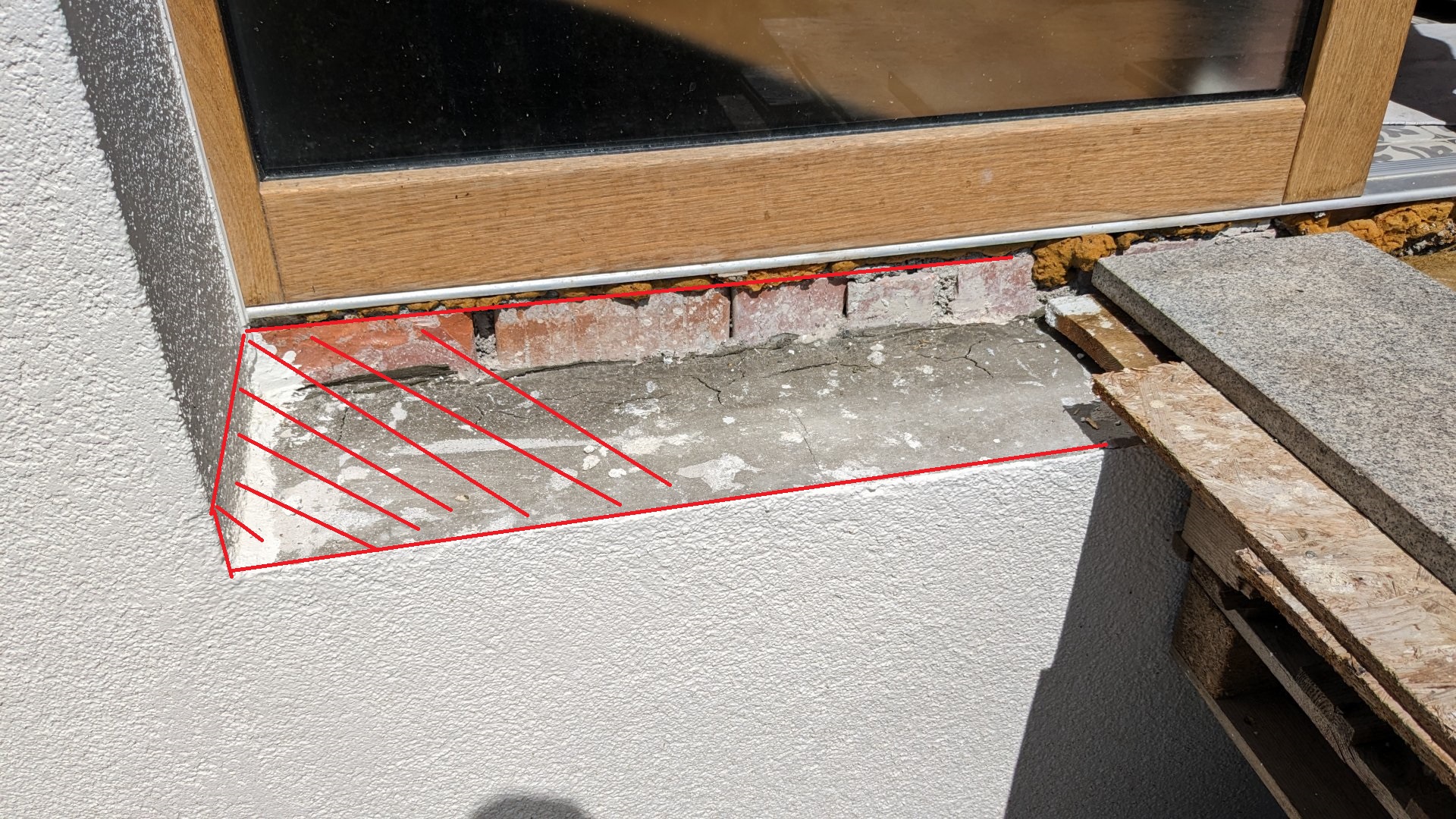

    Ich hätte das nun vollflächig mit der Beschichtung beschichtet, dann Vlies drüber, und dann nochmal drüber mit der Beschichtung. Und entsprechend Zeichnung auch an den Seiten hochgezogen.

    Dort wo Löcher oder Fehlstellen sind bekommt das Vlies zu wenig oder kein Material von hinten.
    Und an die Schiene müsstest du auch von unten also bisschen über Kopf ran.
    Sonst rennen dort die Ameisen durch ohne sich zu ducken.

    Als einheitlicher Untergrund wäre eine Putzschicht für mich gesetzt. Dann sollte das mit dem Vlies auch passen denke ich.

    Naja eigentlich müsste es an den Seiten noch 30cm höher…
    Also mach es so gut es eben geht, fachlich richtig bekommst Du es wegen des fertigen Putzes jetzt ja nicht mehr hin.
