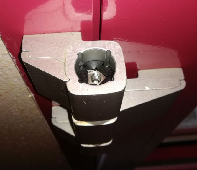

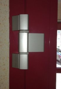

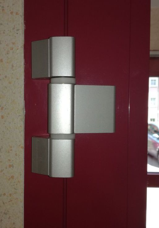

    Hallo allerseits,
    bei uns sind 2 Alu-Haustüren verbaut, 1x Vorhaustür selbstschließend, nicht einrastend, und Haustür direkt selbstschließend und normalerweise einrastend.
    Seit 2 Jahren etwa rastet die innere Tür nur noch (meistens) ein, wenn die äußere offen steht bzw. noch nicht zu ist (Luftpolster).
    Der Vermieter weiß das, tut aber nichts.
    Kann mir anhand der Bilder von den Bändern jemand nen Tip geben, wie man die Tür etwas "hochdrehen" könnte?
    Entweder die Lagerung ist eingelaufen (eingebaut 1999) oder doch verschoben, denn die Tür hängt etwas und es scheint, unten schleift der Gummi etwas.
    Eigentlich geht es mich nichts an, aber um der Sicherheit wegen und wenn es nicht viel Aufwand wäre, würde ich selbst Hand anlegen.
    Mittels der Madenschrauben gehen die Abdeckungen ab, soviel ist ersichtlich.

    Schau mal auf die Seite von "Dr. Hahn". Der stellt die Bänder her und hat auch eine Anleitung auf seine Seite wie die Bänder eingestellt werden können.

    Trotzdem 1958kos würdest du auch denken, dass es sich anhand meiner Bilder um (eine eventuell inzwischen veränderte) serie-60-at-3-teilig (sorry, für Links einfügen bin ich noch zu jung hier) handeln wird?

    da man alleine die Deckel schlecht wieder drankriegt, hab ich heute einen Mitbewohner dazugenommen.
    Vermutlich die (Kunststoff?) -büchse wird eingelaufen sein, daher war oben schon Anschlag, jedoch unten ließ sich was stellen und die Tür schließt jetzt wieder von selbst.
    Sah komplizierter aus, als es war.
    Nur mal als Rückmeldung ins Forum.
