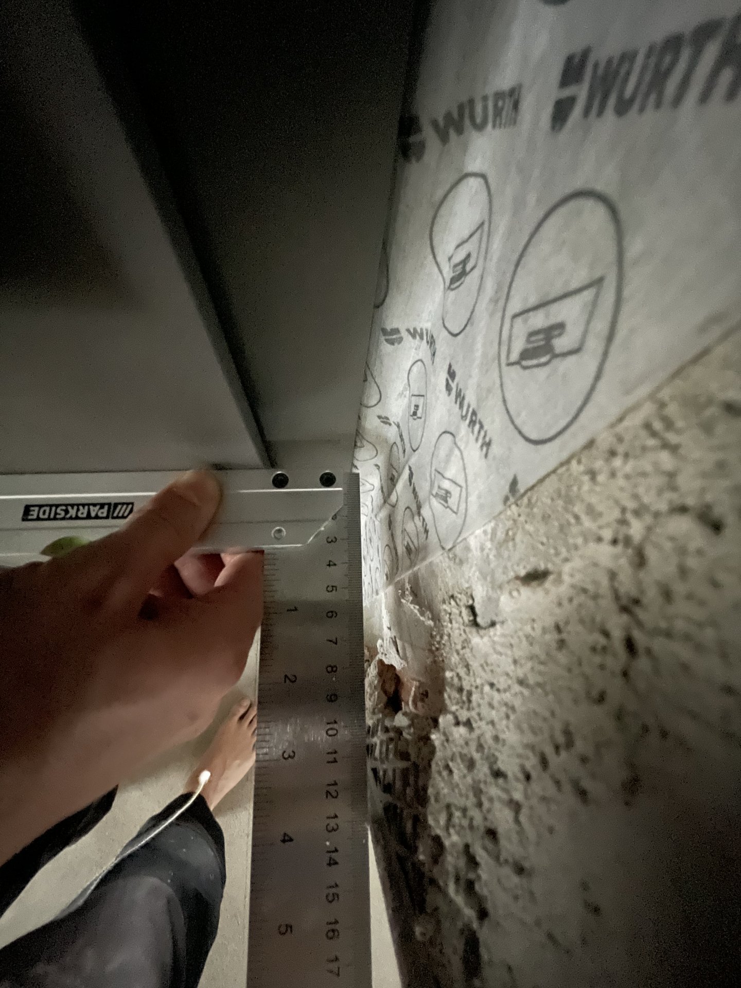

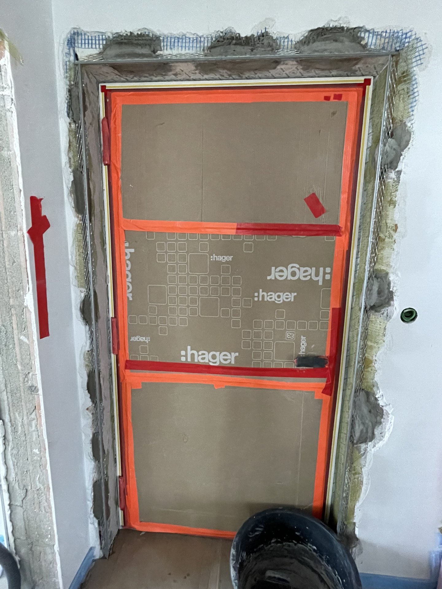

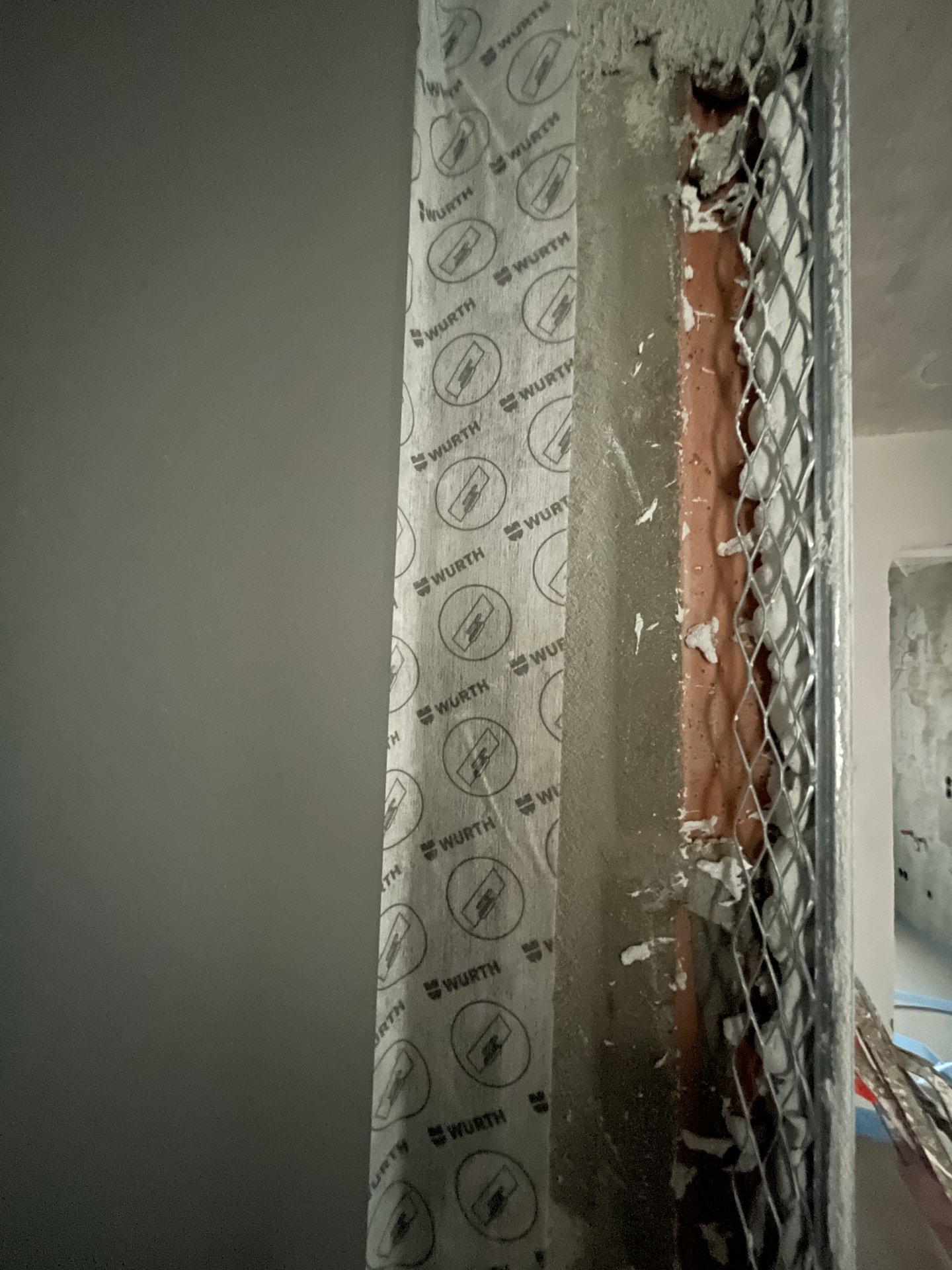

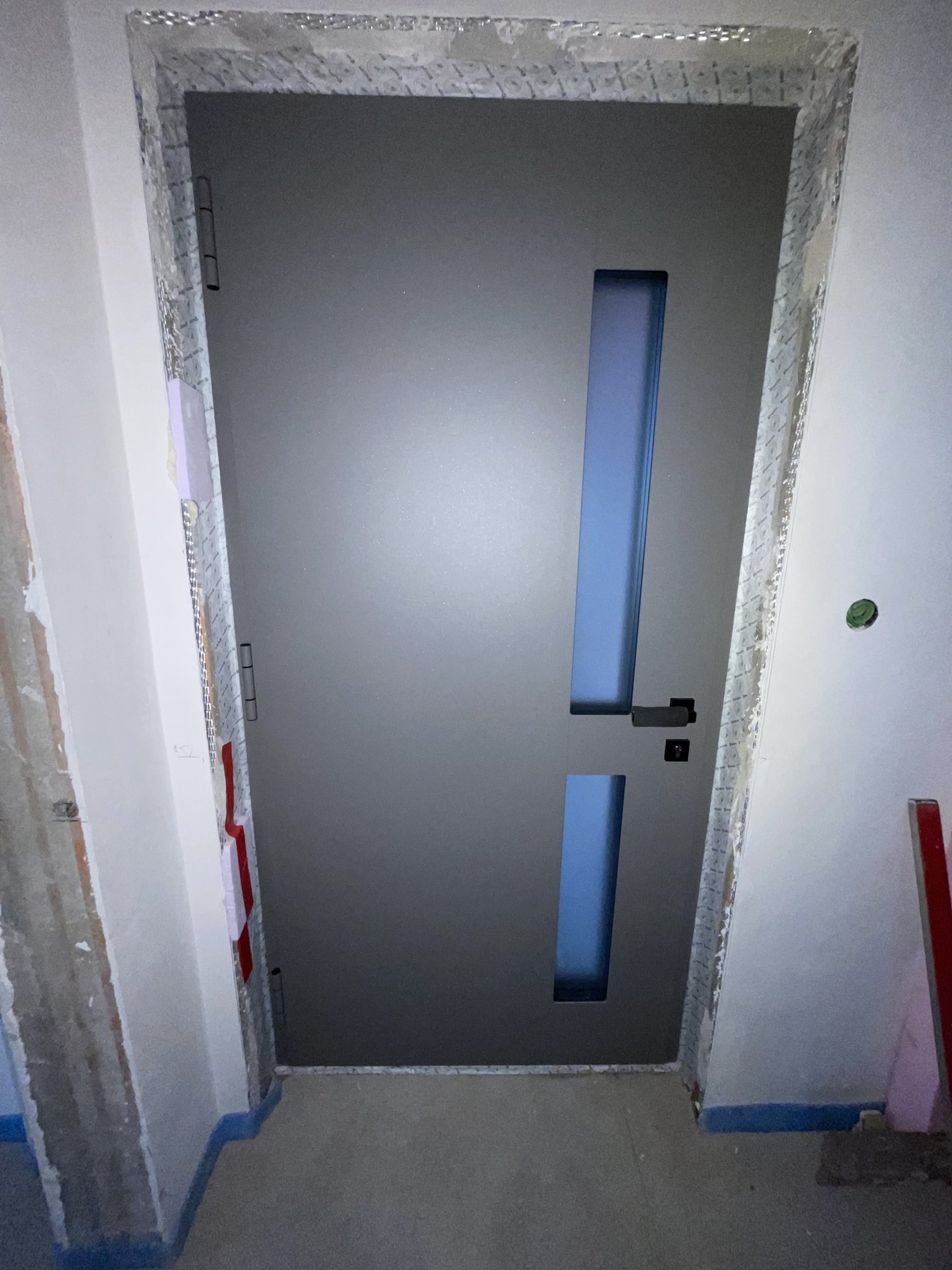

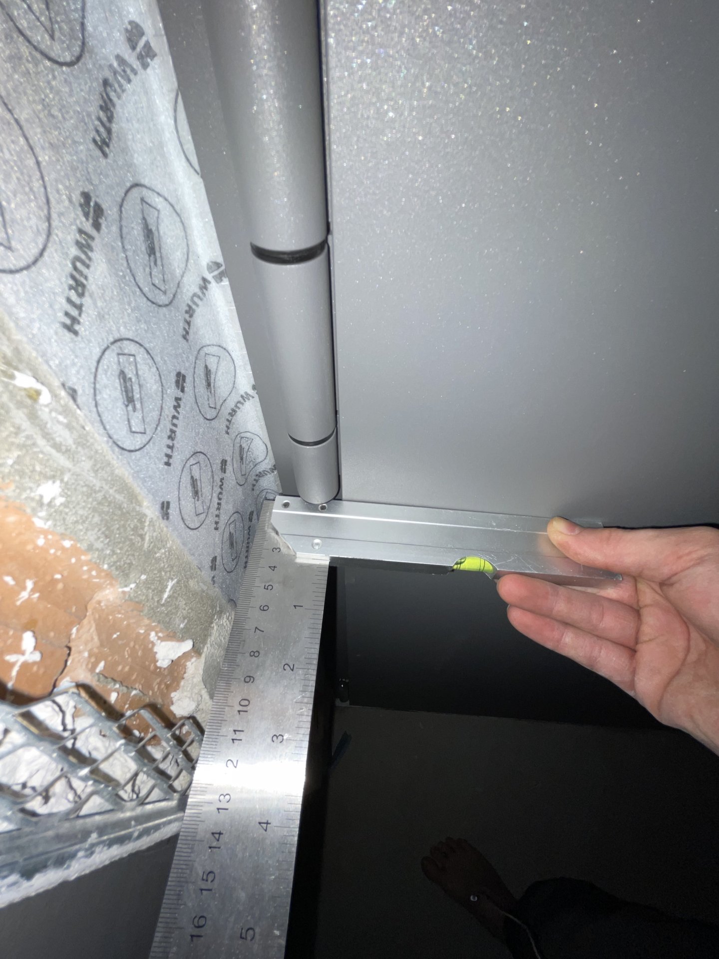

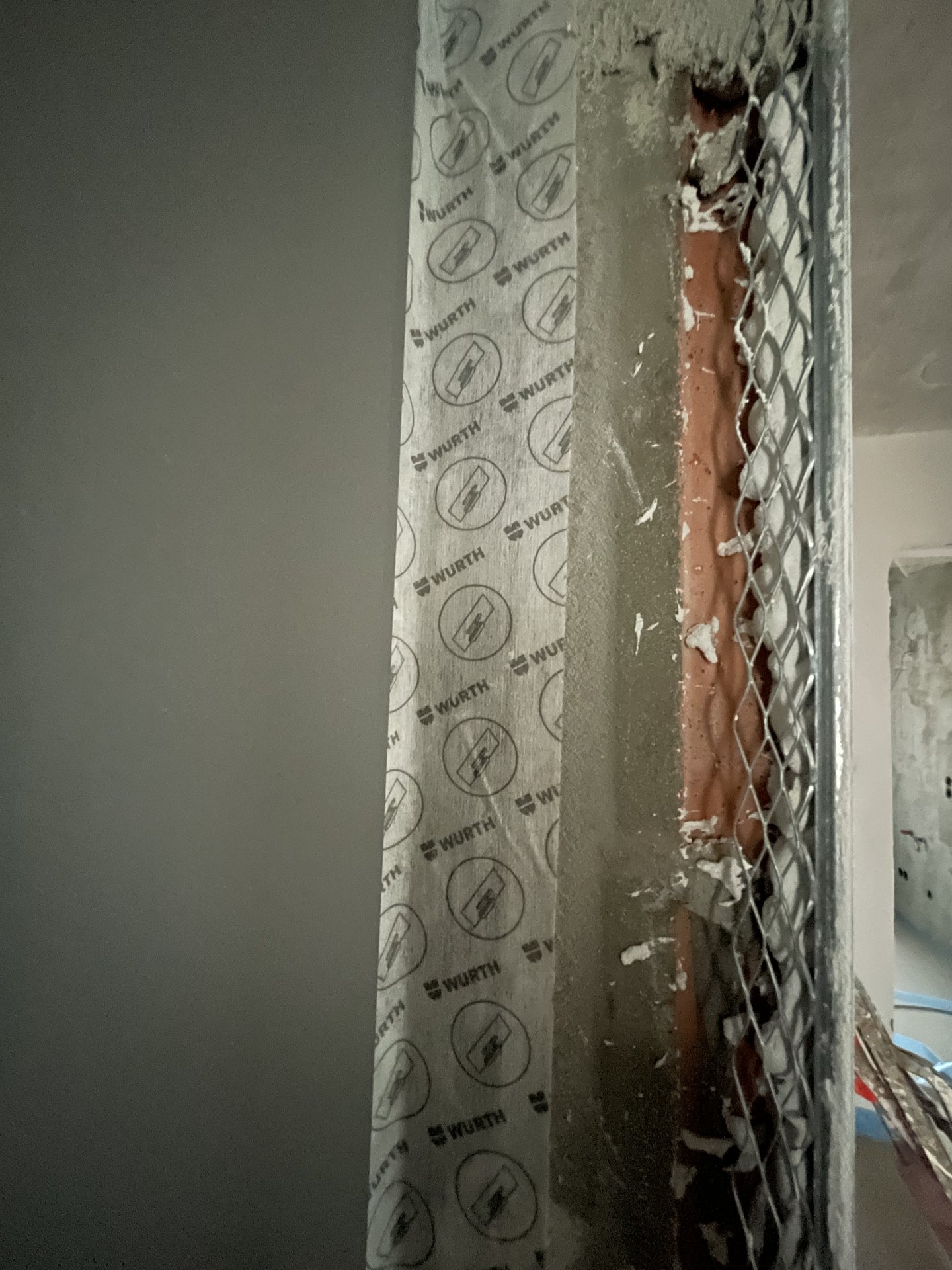

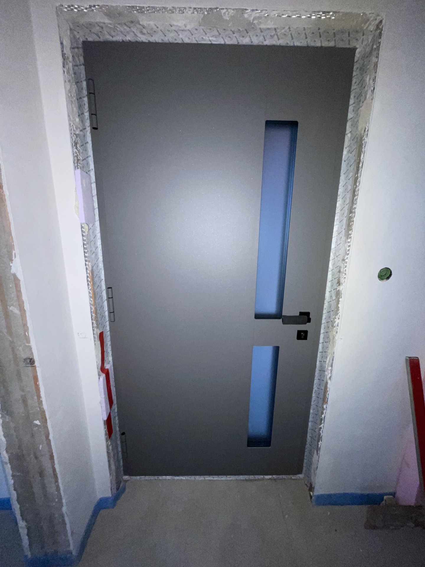

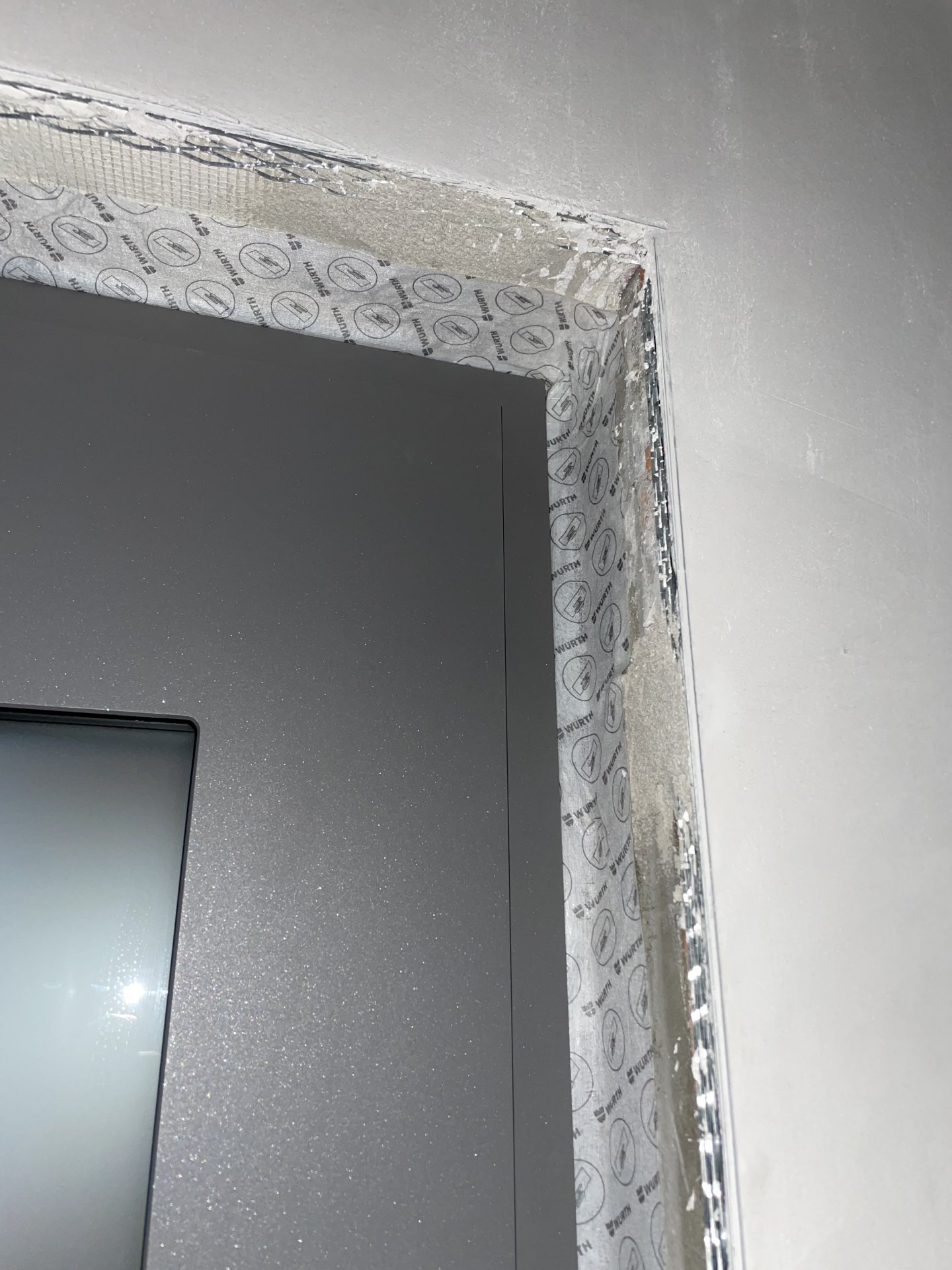

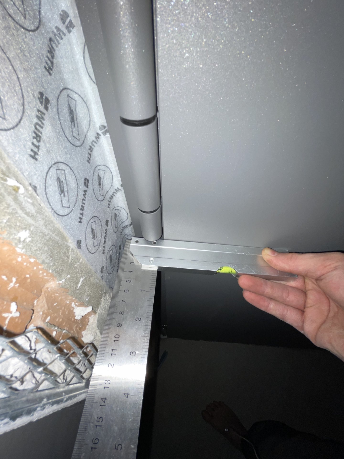

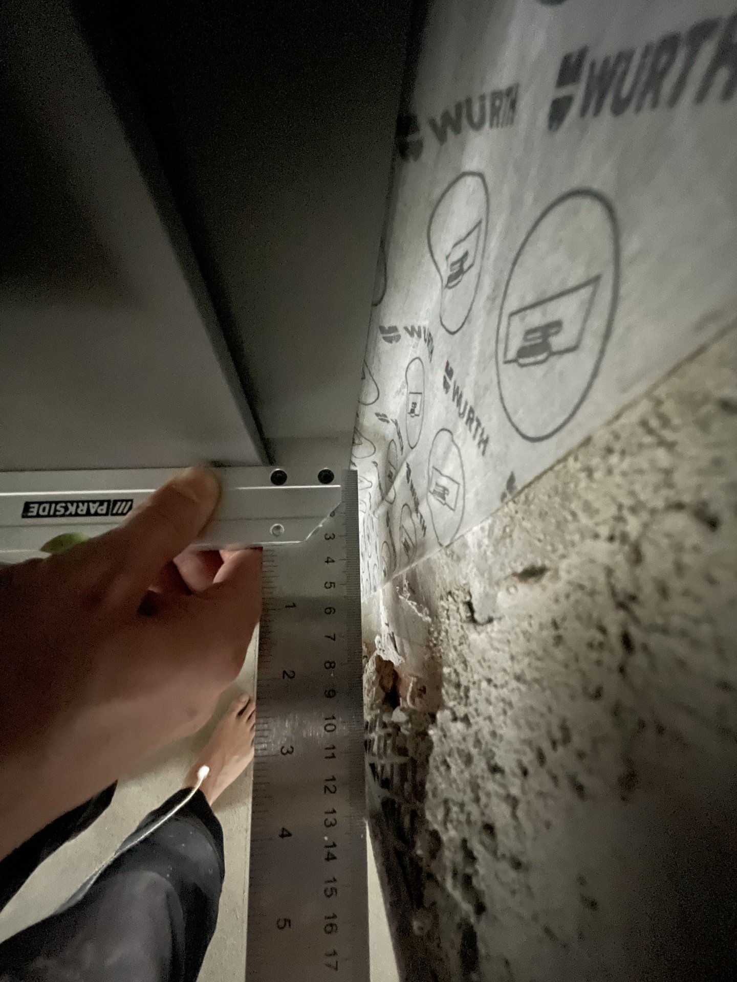

    Liebe Experten,
    unsere Haustür ist drin. Leider auf allen drei Seiten etwas kürzer als die gesetzten Schienen vom Verputzer. Was macht man in solchen Fällen für gewöhnlich?
    Optionen aus unserer Sicht:
    1. So belassen und mit Apu-Leisten anputzen
    Könnte das doof aussehen, da kein rechter Winkel?
    2. Schienen raus und neu setzen?
    Ist das empfehlenswert oder könnte es später Risse geben?
    3. Neue zusätzliche Schiene setzen
    Was denkt ihr? Was würdet ihr machen? Mit welchem Material und wie würdet ihr die Tpr anputzen?

    Okay wir haben uns entschieden die Eckschienen zu korrigieren. Das heißt die alten raus und neue rein.
    Frage: Mit oder ohne Anputzleisten? Und warum?

    Anputzleisten sorgen für präzise Kanten, weil sie als Führung beim Verputzen dienen und helfen, eine gleichmäßige Schichtdicke zu erreichen. Sie sind besonders nützlich, um einen sauberen Übergang zwischen verschiedenen Oberflächen oder Materialien zu gewährleisten. Ohne Anputzleisten ist es schwieriger, eine exakte Kante zu erzielen, was in einer nahtloseren, aber möglicherweise weniger definierten Oberfläche resultieren kann.

    Anputzleisten bei der Tür ist richtig

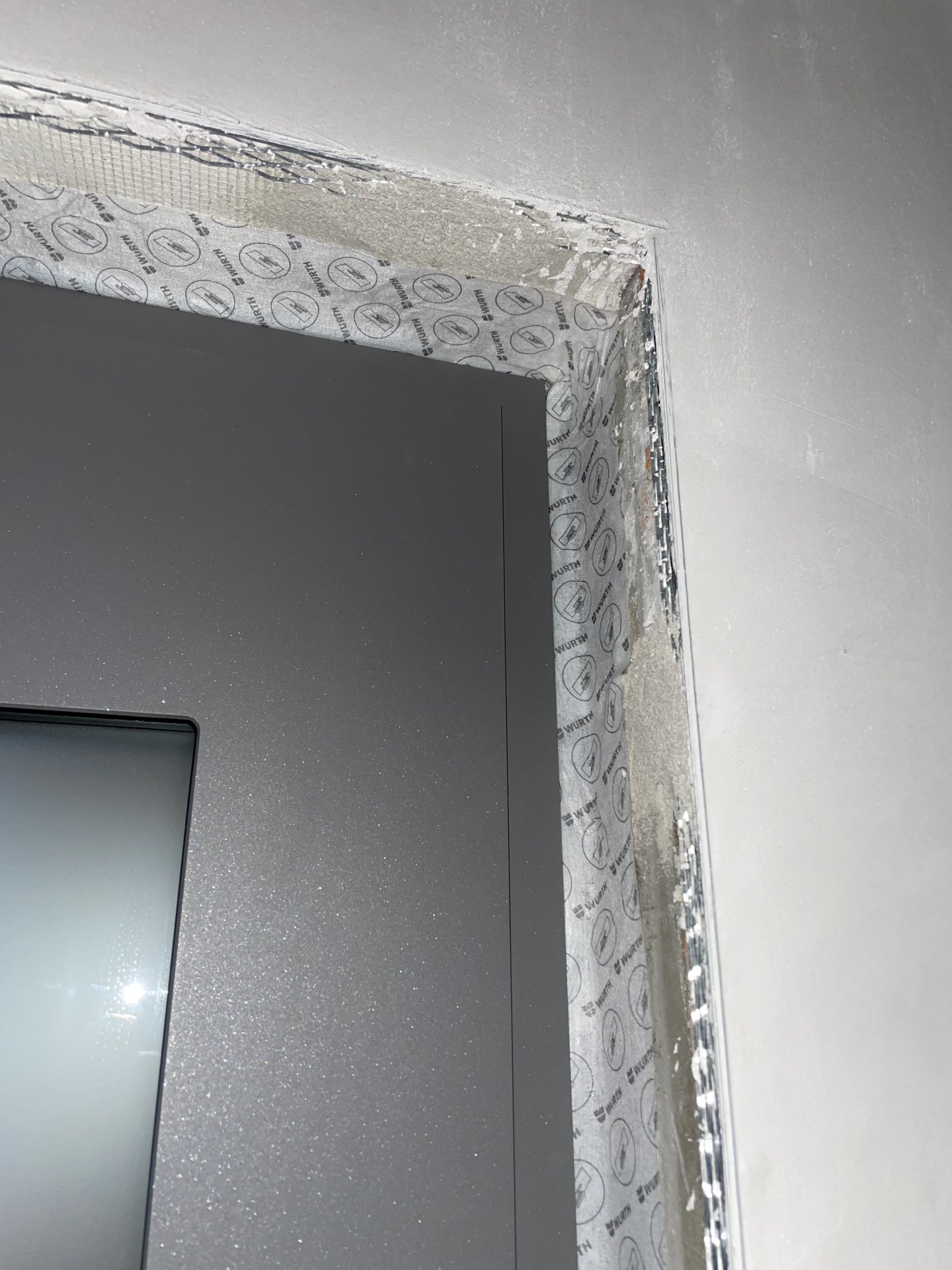

    Danke. Ich habe so wie empfohlen die Tür mit Anputzleisten und neuen Schienen im rechten Winkel verputzt. An manchen Stellen ist der Putz bis an die Tür und über den Schaumstoffklebestreifen drauf. Ist das schlimm? Oder sogar besser so?
    Ich würde im Amschluss Malervlies drüber legen bis an die Tür und drüber streichen.

    Mich würde das Endresultat interessieren.
    Wäre toll wenn du uns dazu noch ein Foto einstellst.
