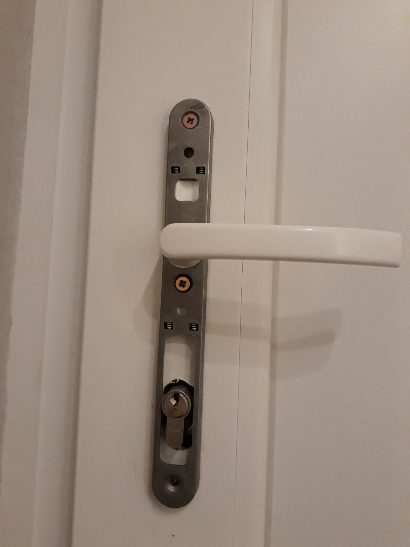

    Ich würde gerne meinen Beschlag an der Haustür demontieren und einen neuen montieren. Wie bekomme ich den alten Beschlag ab ohne etwas zu beschädigen oder zu verstellen?
    Von draußen befindet sich ein Stossgriff.
    Vielen Dank für eure Hilfe

    Zuerst Griff weg machen (ist ein kleiner Inbusstift von unten, der aufgeschraubt werden muss) und dann noch die beiden Kreuzschlitzschrauben lösen, dann sollte der Beschlag weg gehen.

    Hast du eine Idee wofür der Stift unter dem Zylinder ist. Unten dem Zylinder ist eine Öffnung und dort befindet sich ein Metallstift
    Ich konnte keinen ein Kerbung unterm Grill finden wo ein Inbuss rein passt.
    Welche Möglichkeiten gibt es den noch um den Griff zu entfernen
    Vielen Dank nochmal

    Du meinst Madenschraube/Gewindestift mit Inbusaufnahme? ;)
    Es gibt aber auch die Version, wo nur ein einfacher Metallstift, -splint im Griff steckt, den ich mit einem ganz feinem, spitzen Gegenstand (Ahle, Anreißnadel, o.ä.) rauspopel, bei gleichzeitigem Klopfen auf den Griff.
    Bestimmt gibts da aber evtl. auch Spezialwerkzeug, -magnete dafür??

    Ja genau, den Stift mit dem Inbus drin und den Rillen außen herum :bounce:
    Wie schaut den der Beschlag von außen aus? Evtl. ist der Drücker mit dem Vierkant nur ein Teil und muss von außen gelöst werden.

    Außen Stoßgriff, ergo Innendrücker
    Die zwei Schrauben raus und du hast das Ding komplett in der Hand
    Nix Inbus, Stift usw
