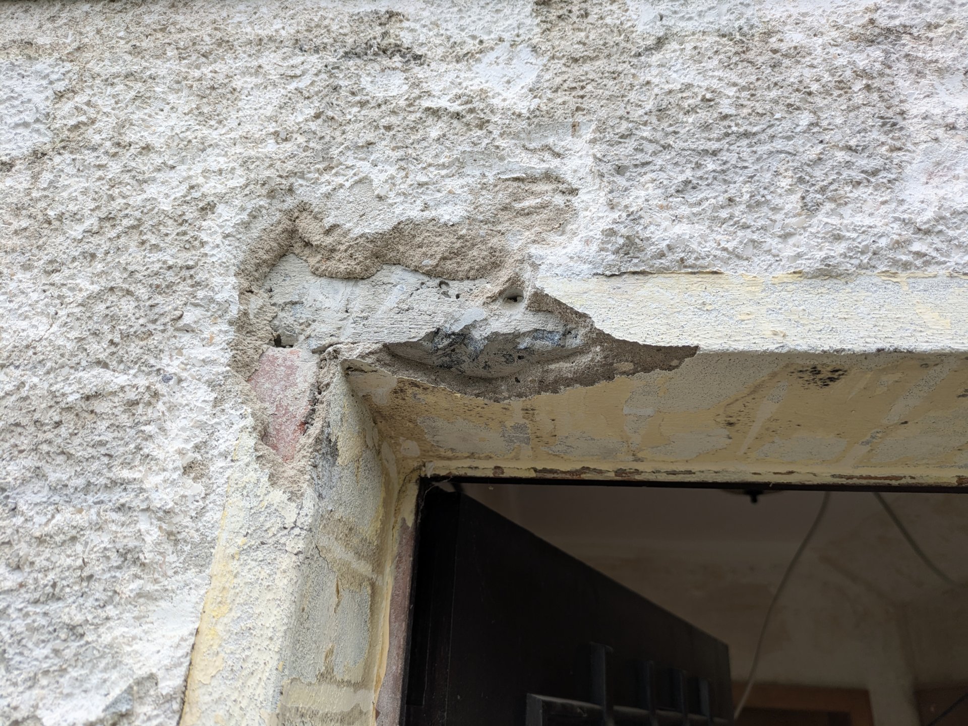

    wir haben neue Fenster und eine Haustür für unseren Altbau bestellt. Leider haben wir jetzt ein Problem mit der Haustür festgestellt. Alle Fenster sowie die Haustür sollen bündig mit der Außenwand gesetzt werden. Das spätere WDVS wird dann daran angeschlossen.

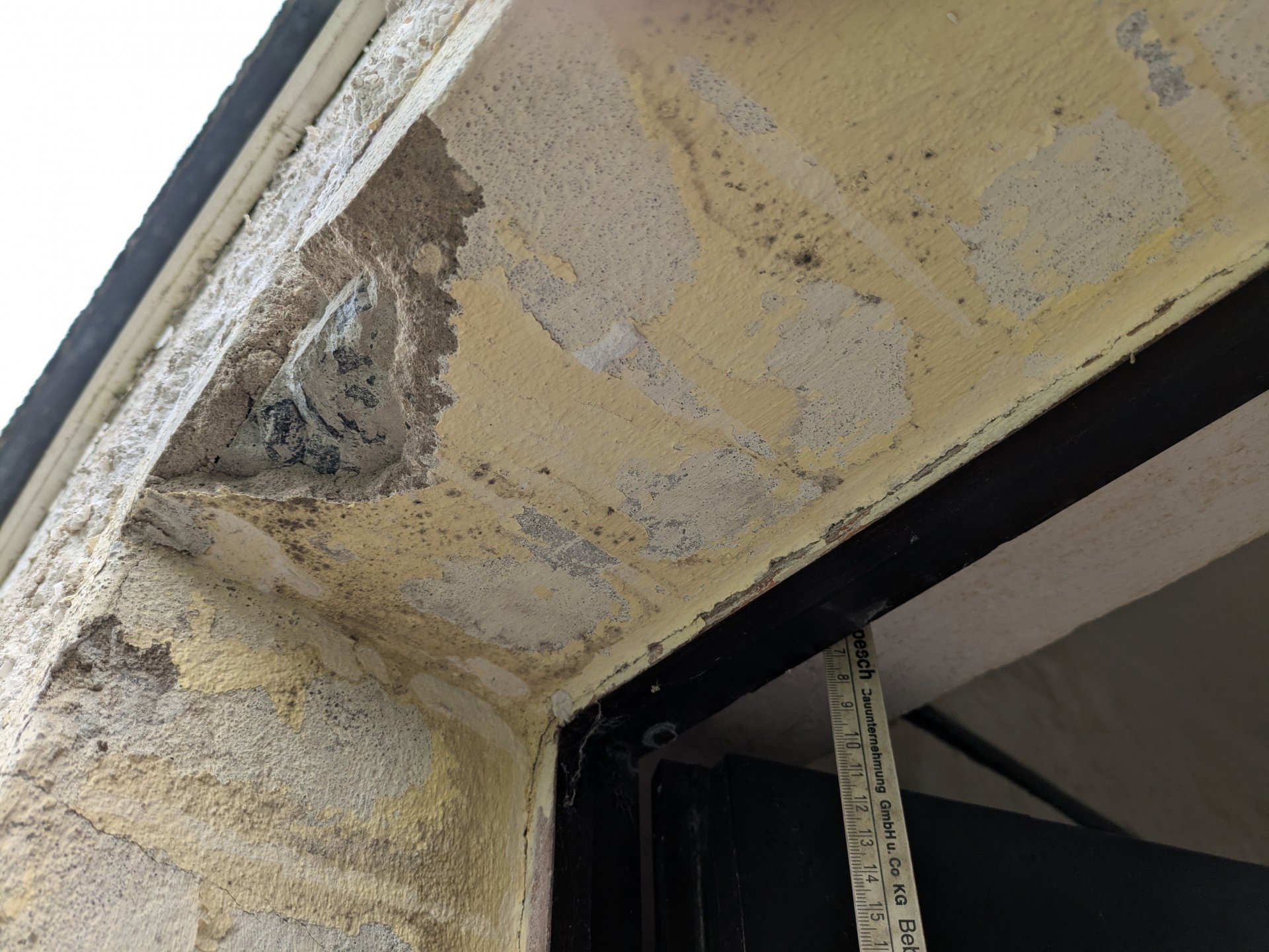

    Beim Aufmaß haben wir festgestellt, dass die obere Laibung der Haustür außen etwas tiefer ist als innen. Der Fensterbauer meinte, dass es außen unmöglich der Sturz sein kann, der außen tiefer ist als innen. Wir sollen also außen die Maueröffnung etwas höher schneiden.
    Nun habe ich mir das ganze mal genauer angesehen und festgestellt, dass der Betonsturz tatsächlich außen tiefer ist als innen. Ich müsste also den gesamten Sturz um ca. 5 cm von der Unterkannte abschneiden. Ich glaube nicht, dass das eine gute Idee ist.
    Ist es üblich, dass der Sturz so eine Form hat? Außen tiefer als innen? Laut Statik unterlagen (letzte Seite der Berechnungen werden Öffnungen die breiter sind als 1,2m als Betonsturz mit einer Höhe von 25 cm und Breite 30 cm mit 4x 12er Eisen ausgeführt. Wieso hat dann der Sturz so eine komische Form?
    Wenn ich den Sturz außen nicht kürzen kann, muss ich gucken ob die Innenmaße für die Tür noch passen und dann muss die Tür wieder da hin...
    Was meinst Ihr?

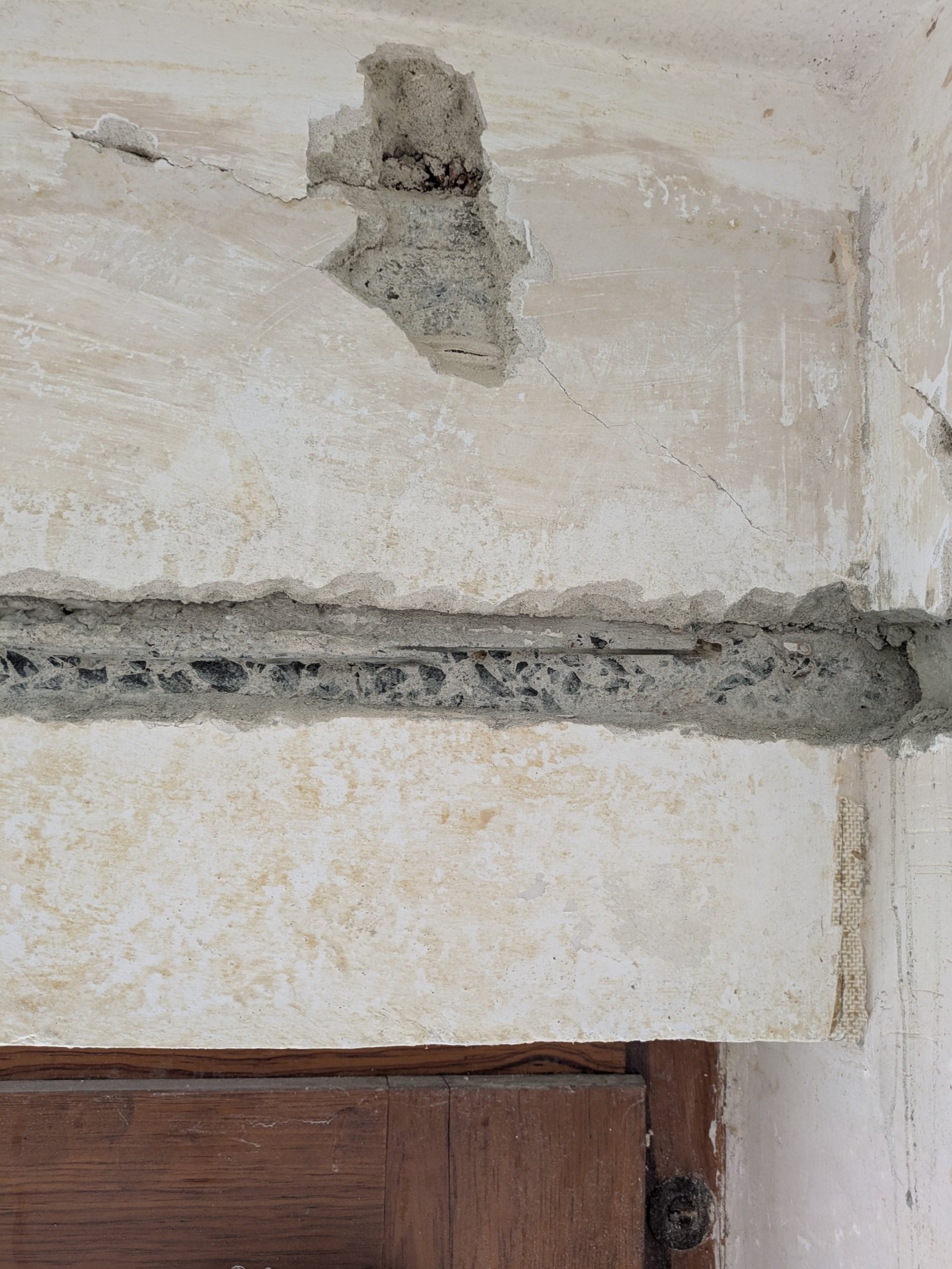

    Ich habe das ganze nochmal etwas genauer nachgemessen. Keine Ahnung wofür D 25 cm in den Statik unterlagen steht, aber der Sturz ist innen ca. 37 cm hoch.
    Hier noch ein paar Bilder. Dort ist zu sehen, dass der Sturz außen wo er tiefer sitzt auf der Wand aufliegt.
    Das Innenmaß der Laibung von der Breite her ist 5cm zu breit für die bestellte Tür...Bin jetzt etwas ratlos.
