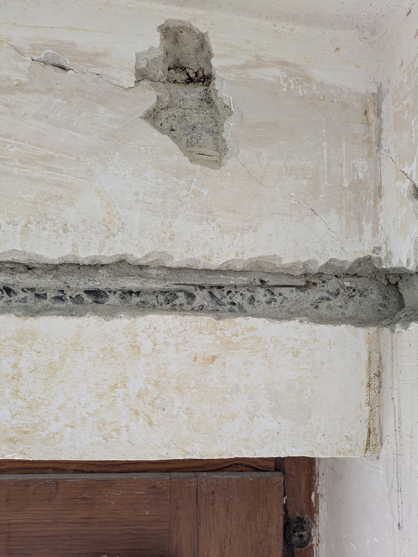

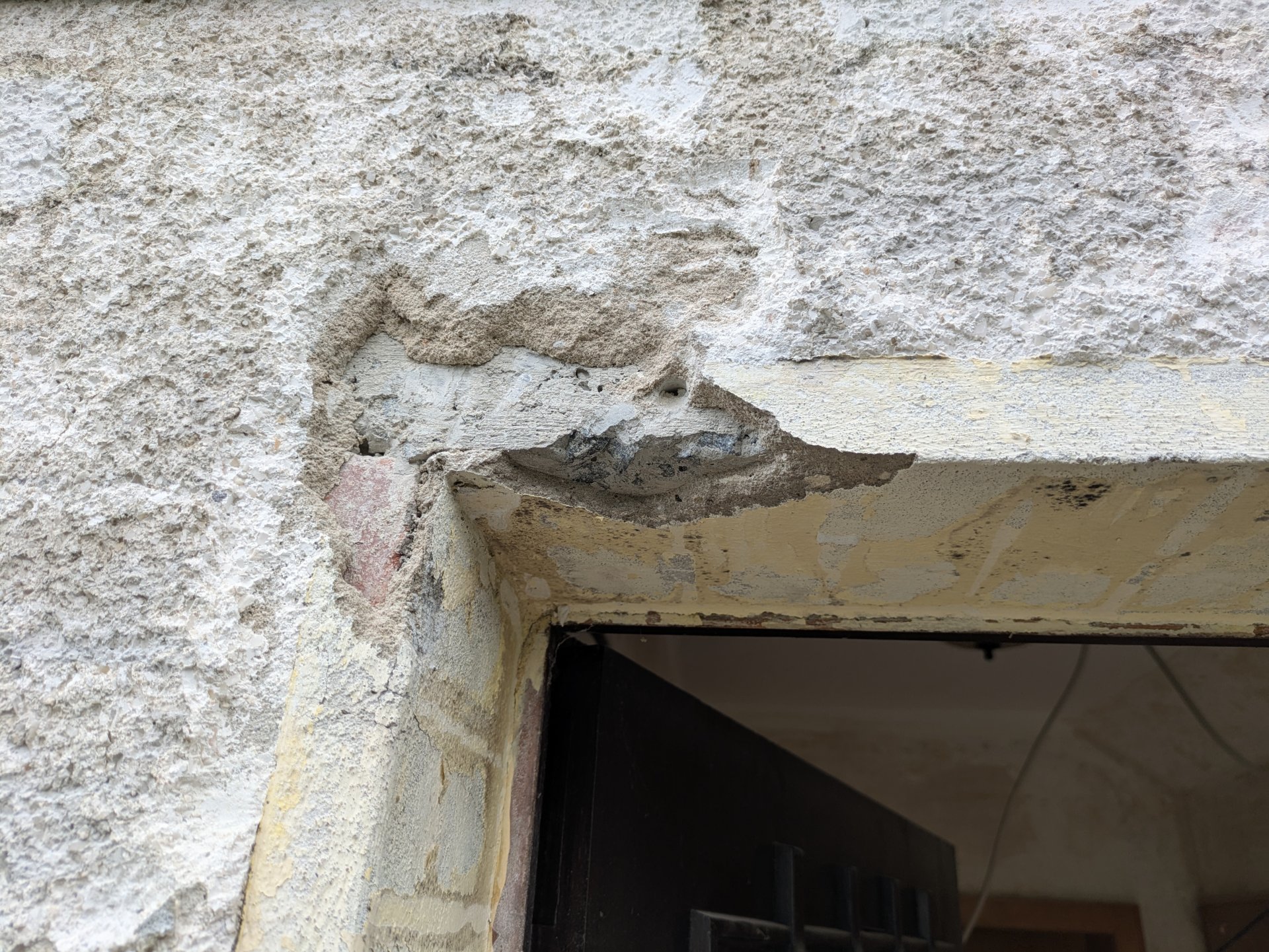

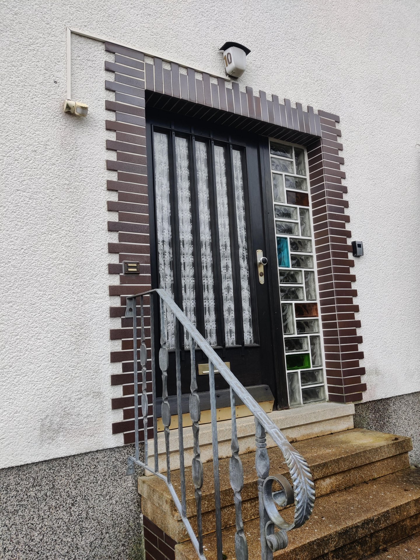

    wir haben neue Fenster und eine Haustür für unseren Altbau bestellt. Leider haben wir jetzt ein Problem mit der Haustür festgestellt. Alle Fenster sowie die Haustür sollen bündig mit der Außenwand gesetzt werden. Das spätere WDVS wird dann daran angeschlossen.

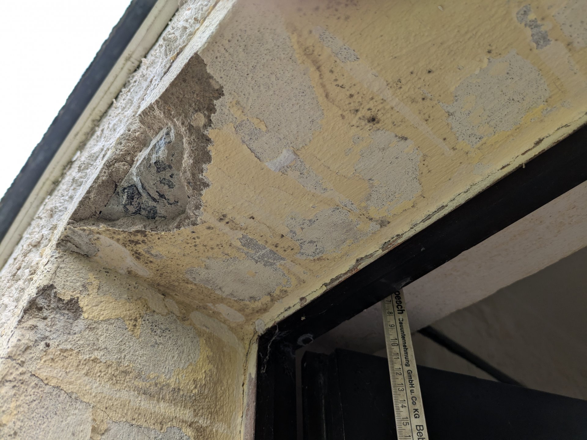

    Beim Aufmaß haben wir festgestellt, dass die obere Laibung der Haustür außen etwas tiefer ist als innen. Der Fensterbauer meinte, dass es außen unmöglich der Sturz sein kann, der außen tiefer ist als innen. Wir sollen also außen die Maueröffnung etwas höher schneiden.
    Nun habe ich mir das ganze mal genauer angesehen und festgestellt, dass der Betonsturz tatsächlich außen tiefer ist als innen. Ich müsste also den gesamten Sturz um ca. 5 cm von der Unterkannte abschneiden. Ich glaube nicht, dass das eine gute Idee ist.
    Ist es üblich, dass der Sturz so eine Form hat? Außen tiefer als innen? Laut Statik unterlagen (letzte Seite der Berechnungen werden Öffnungen die breiter sind als 1,2m als Betonsturz mit Breite 30 cm und mit 4x 12er Eisen ausgeführt. Die Höhe des Sturzes konnte ich innen messen und beträgt ca. 37 cm. Wieso aber hat der Sturz so eine komische Form?
    Die Innenmaße der Laibung von der Breite her sind ca. 5cm zu breit für die bestellte Tür. Eventuell kann eine Seite des Rahmens aufgedoppelt werden?
    Was meinst Ihr?
    Danke!

    Es war früher wohl nicht unüblich, Stürze in Ortbeton vor Ort passend zu den Anforderungen herzustellen. Die Fensteraussparungen in unserem Ringanker wurden in den 60ern auch so betoniert, dass das Fenster von innen dagegen gesetzt werden konnte, d.h. auch da gibt es einen Höhenversatz (sind aber bei mir nur 2cm gewesen). Ich könnte mir vorstellen, dass man das bei dir auch so gemacht hat.
    Ob man das jetzt wegtrennen kann, hängt eigentlich nur davon ab, wo die Bewehrung liegt. Um das rauszufinden, wäre ein Bewehrungsscanner hilfreich...

    Naja, so einfach ist es jetzt auch nicht. Gemessen hat der Fensterbauer. Es wurde sich aber darauf geeinigt, dass ich die Laibung auf das korrekte Maß bringe. Aber unter der Prämisse, dass da außen der Sturz nicht so tief sitzt. Ich hatte mich da auf den Fensterbauer verlassen. Wir beide wussten aber nicht, dass der Sturz außen tiefer geht.
    Im Prinzip müsste ich rein vom Sturz vielleicht 5 cm abtragen da der Putz ja noch aufbaut. Ich kann mir nicht vorstellen, dass in diesen 5 cm unten an der Kante Eisen verlaufen. Die würden sich ja vermutlich viel weiter oben befinden.

    Damals lagen in den Bewehrungskörben die unteren Bewehrungen ca. 2 cm von OK Schalung.
    Also entfällt das wegnehmen von Material.....

    3-5cm wären eine typische Betonüberdeckung nach heutigen Standards. Früher war das aber auch eher schonmal nach Prinzip Zufall. Du musst sicherstellen, dass auch nach dem Wegstemmen / -trennen noch genug BetonÜBERDECKUNG übrig bleibt!
    Und ja, bei einem Sturz liegt die wichtigste Bewehrung so weit unten wie möglich! Bei derartigen Konstruktionen kann es aber durchaus sein, dass diese "Schürze" keine wirklich statische Funktion hat - aber meine Glaskugel kann das nicht sehen, da wäre ein Bewehrungsscanner tatsächlich die einzige Möglichkeit...

    Fenster und Türen sollten von Anfang an außenbündig gesetzt werden, so war es besprochen und so wurde auch das Aufmaß gemacht.
    Bei der Tür allerdings gab es das Problem mit dem Innenanschlag. Wenn die neue Tür außenbündig gesetzt werden soll, dann muss dieser "Innenanschlag" weg, da sonst die Tür zu niedrig wird. Es war von Anfang an geklärt das ich diesen Innenanschlag wegnehme und für das korrekte Maß sorge. Aber unter der Annahme, dass es KEIN Sturz ist.
    Deswegen wurde folgendes gemacht:
    Für die Breite wurde das Außenmaß genommen da die Tür außenbündig gesetzt werden soll.
    Für die Höhe wurde das Innenmaß genommen (vor diesem Innenanschlag). Damit ist die Tür genauso hoch wie die jetzige Tür (2100mm).
    Hierzu muss dann aber jetzt dieser Innenanschlag entfernt werden damit die Tür bündig gesetzt werden kann. Ich hatte meine Bedenken ausgesprochen und meinte, dass es der Sturz sein könnte. Der Fensterbauer meinte, dass es kein Sturz ist. Nun sind wir hier.
