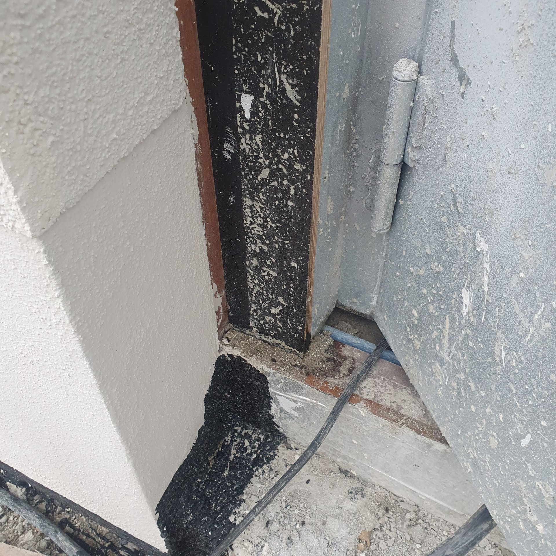

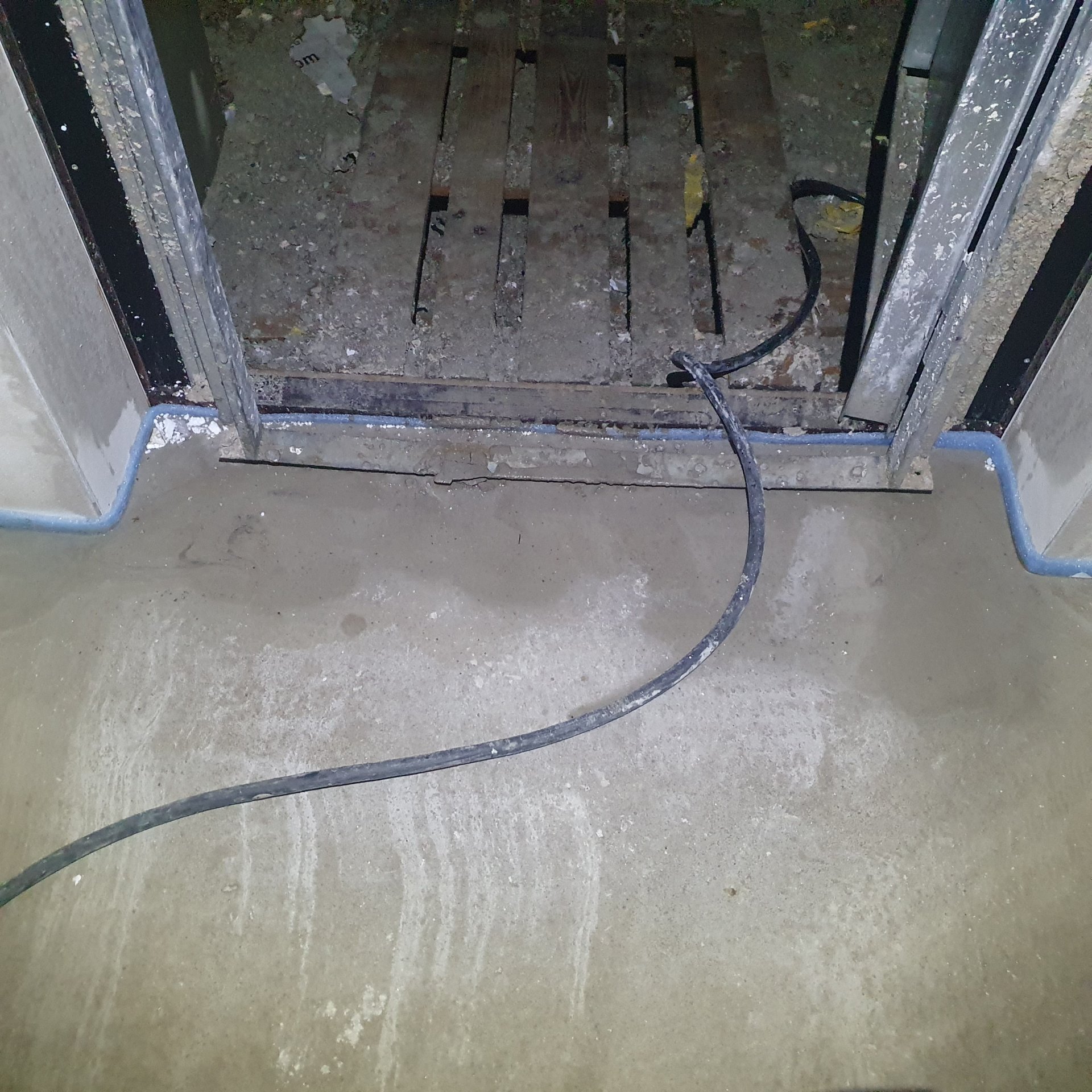

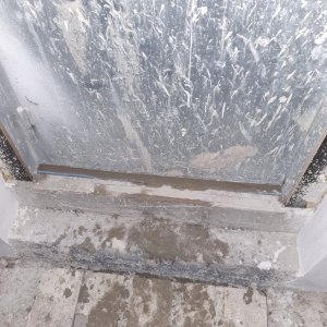

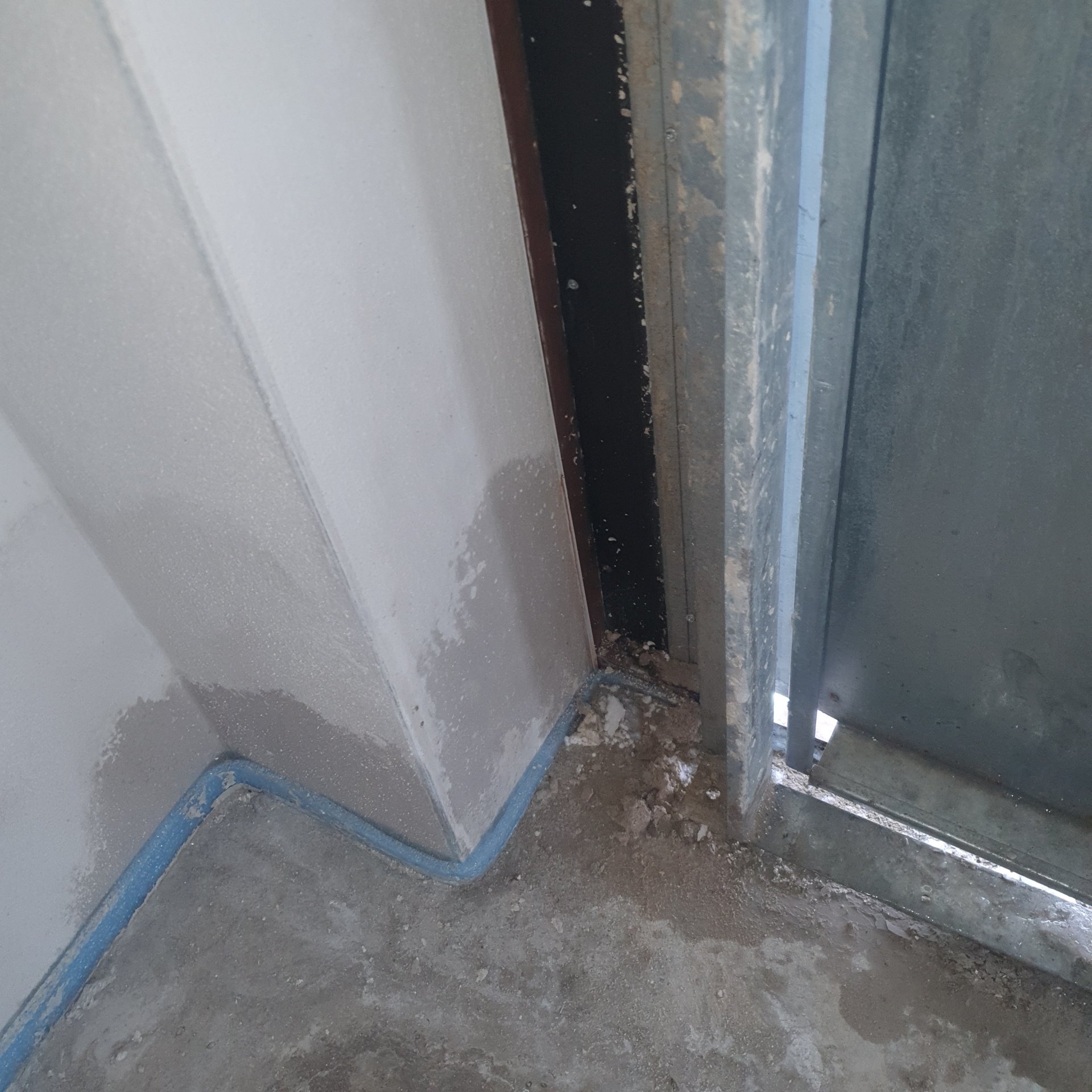

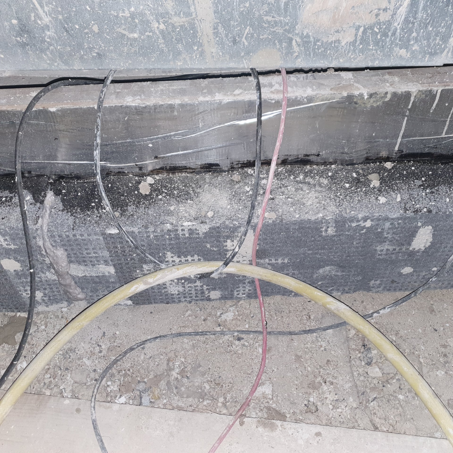

    hätte eine Frage bezüglich der Haustür... Hierfür wurde ein Blindstock montiert. Dieser ist seit dem Estrich (2,5 mon) durchgehend nass und auch schon in der Mitte etwas aufgegangen...
    Hierauf soll jetzt gefliest und die Haustür montiert werden... Gammelt das nicht langsam aber sicher unten zusammen und verliert die Stabilität?

    Da es seit gefühlten 4 Monaten durchgängig regnet verwudnert es nicht, dass es bei der auf den Bildern gezeigten Situation durchgängig nass ist.
    Was mich aber verwundert ist, dass die Haustür auf dem Estrich montiert werden soll. Wie soll denn die Trennung zum Außenbereich erfolgen?

    Angeblich wird demnächst erst gefliest und dann die Tür montiert oder erst montiert und dann gefliest je nach dem. Estich kann ich mit dem Finger 3-4cm tief eindringen.
    Wie genau das ablaufen soll keine Ahnung - aber die Schwelle wird doch nie wieder trocken wenn da jetzt die Haustür drauf kommt

    Ich weiß nicht, ob du das Problem verstanden hast, was "das ICH" meint, aber die Tür wird eigentlich nicht AUF den Estrich gestellt, sondern auf die Bodenplatte. Sonst haste doch ne epische Wärme/Feuchtigkeitsbrücke.

    Nein hatte ich nicht. Das Holz welches in der Mitte bereits etwas auseinander gegangen ist geht bis zur Bodenplatte. Außen wurde bis halbe Höhe eine Dämmplatte geklebt hinter die ich aber auch mit dem Finger greifen kann...

    Es ist halt so, das ist jetzt schwierig ringsum luftdicht zu bekommen, da der Estrich schon drin und der Wandputz schon dran ist, das Holz unten ist immer kritisch und ob es unter der Dämmung sauber abgedichtet ist sieht man nicht, usw...
    Ich stufe das da im Neubau als "pfuschig" ein... Sowas macht man im Neubau doch nicht...

    Dass die Tür nach dem Estrich kommt scheint nicht so ganz unüblich.
    An die Tür gehört ein Bodeneinstandsprofil. Das hätte man auch vor dem Estrich schon sauber eindichten können, aber dann muss auch die Tür ggü den Profil gedichtet werden.
    Wenn die Tür mit Profil kommt, geht der Einbau eigentlich nur noch mit 3-Funktions-Kompriband.
    Der Innenputz ist doch vermutlich auch schon drauf - da entsteht das gleiche Abdichtungsproblem...
    Auf keinen Fall darf da unten das Holz so drin bleiben. Das fault früher oder später weg.

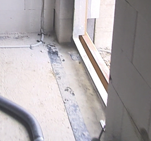

    Hab grad mal bisschen geschaut... Das ist von innen geschraubt so wie es aussieht... Das geht doch nie wieder raus?

    Das Photo ist fürchterlich schlecht. Es sieht aus als hättest drin herum gefotoshoppt… Und wozu sind diese Plattenstreifen an der Fassade „aufgehend“ gut?

    Sorry - ist ein Screenshot aus einem Video wo ich vorm Innenputz sämtliche Leitungen gefilmt habe damit ich später mal weiß wo ca was liegt...
    Welche Plattenstreifen?

    Hast du kein ordentliches Foto?
    Vielleicht ist da auch ein ordentliches Rahmenprofil ordnungsgemäß eingebaut, und es ist nur ne Holzabdeckung drauf, die gegen die Schwelle getauscht wird...
    Ein ordentliches Rahmenprofil wäre aus Kunststoff oder einem entsprechend dämmenden und verrottungsfesten Material...

    Lass Dir mal das entsprechende Einbaudetail vorlegen, Handskizze vom Bauleiter reicht auch.
    Hauptsache man sieht, wie das alles zusammengehen soll.

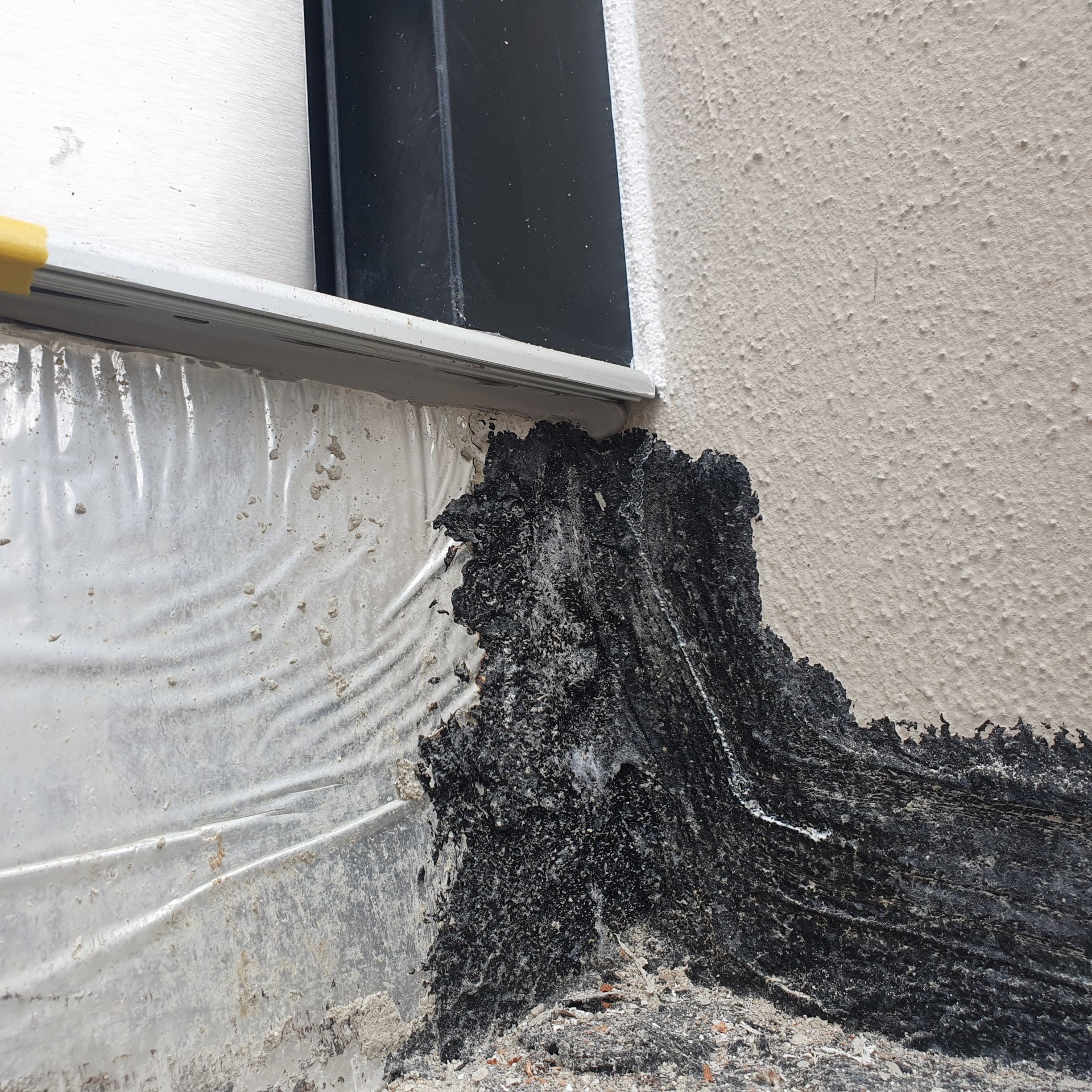

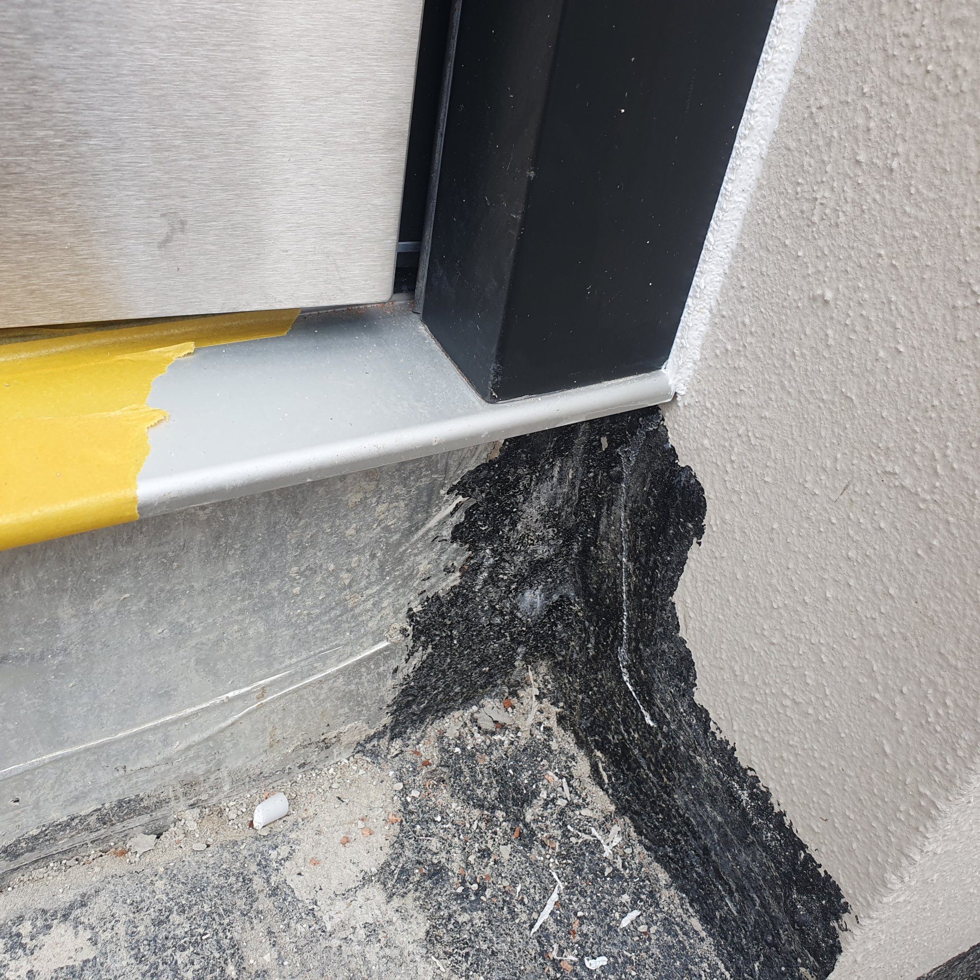

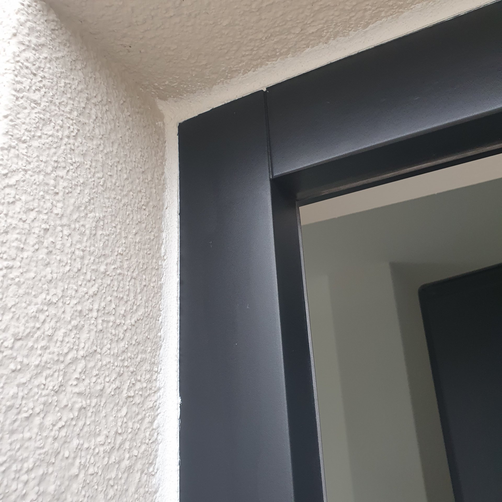

    Die Haustüre wurde nun montiert...
    Aussen wurde rund um die Tür Acryl gespritzt... Hab das bisher noch nicht so gesehen... Ist das wieder Murks? Die Fuge muss ich ja alle Zeit erneuern

    Es gibt zulässige spritziger Dichtstoffe…hast du eine genaue Bezeichnung?
    Wie sieht das jetzt im gesamten und im Detail aus?
    Wie wurde zur Schwelle hin angebunden?
    Hast du wie in #16 empfohlen eine Detailskizze bekommen?

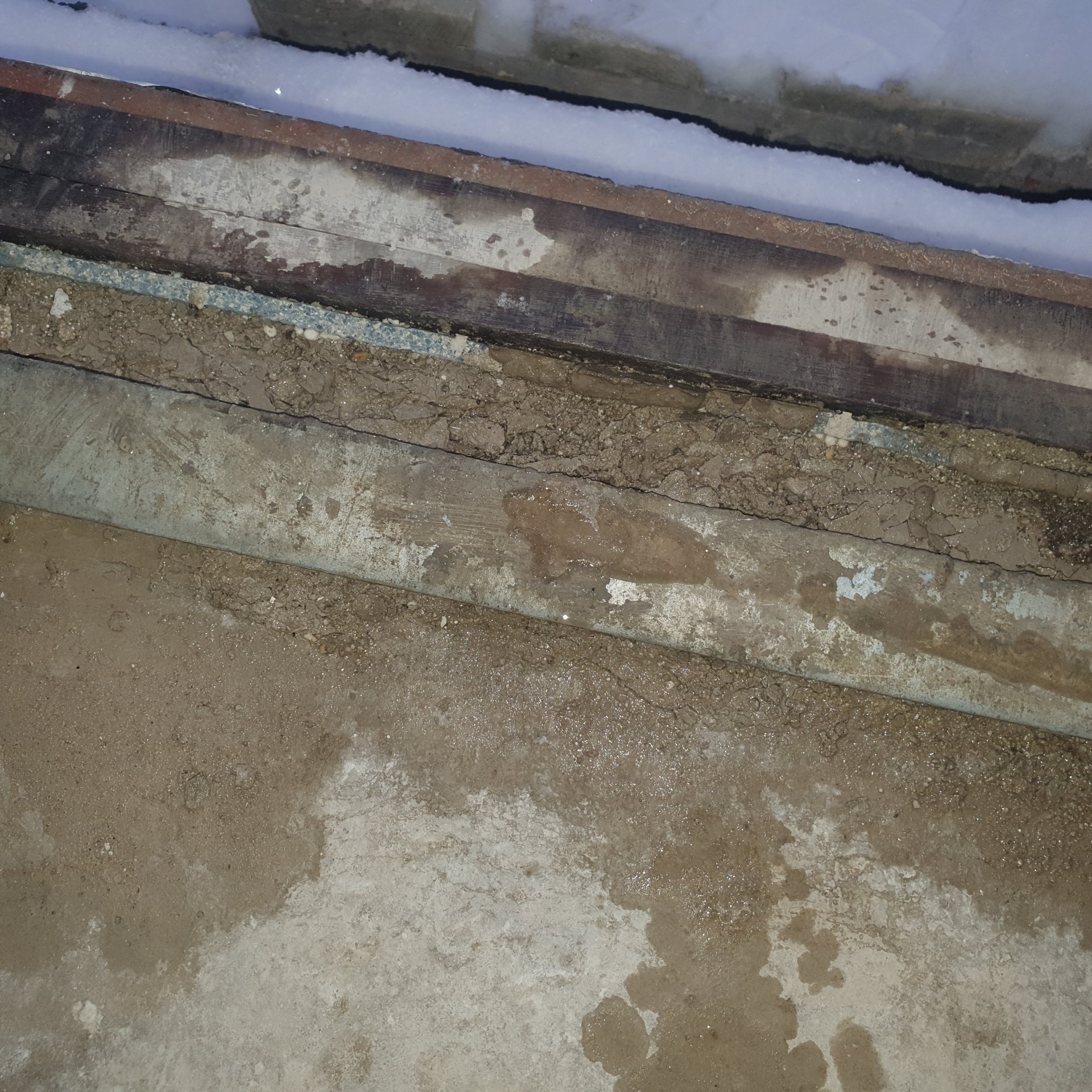

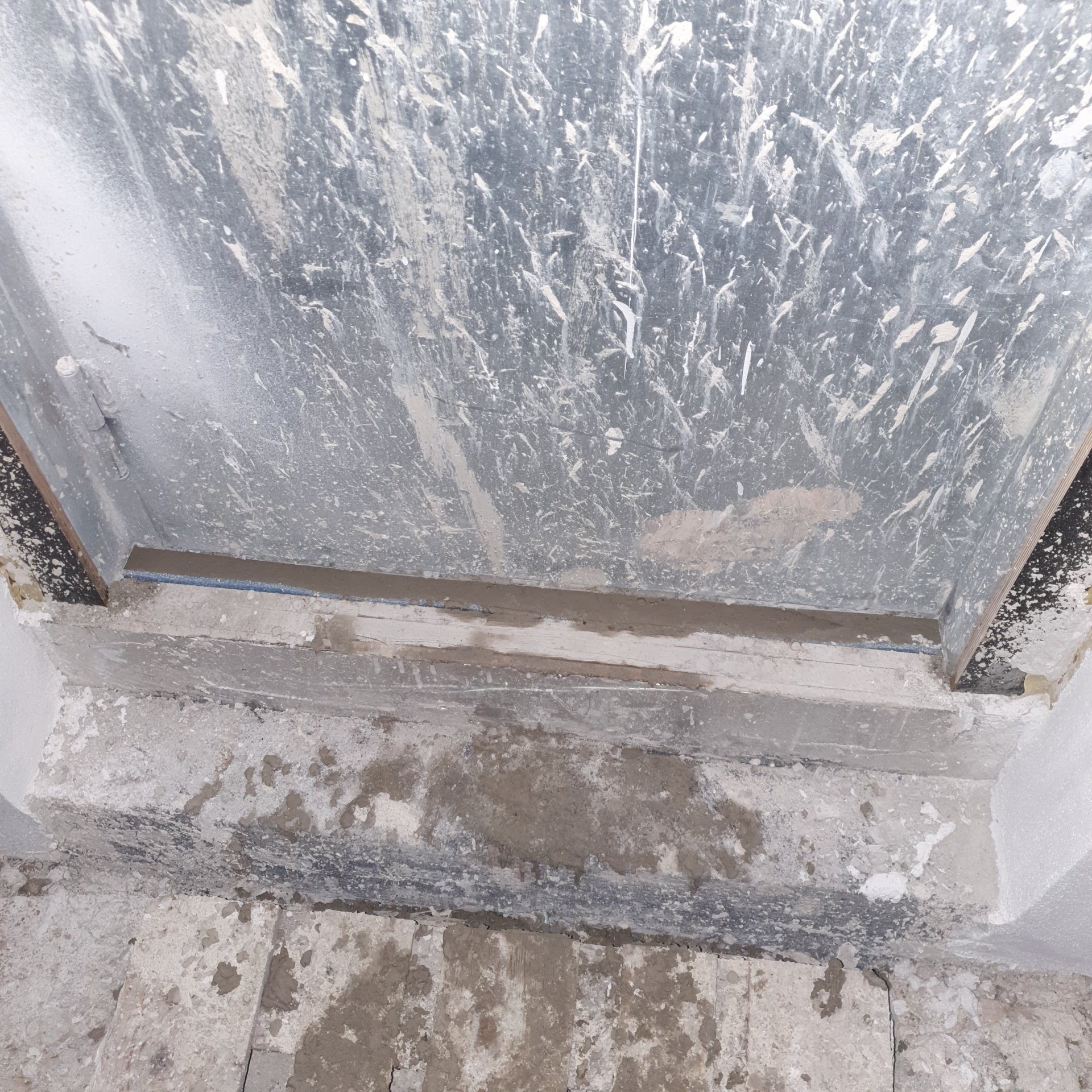

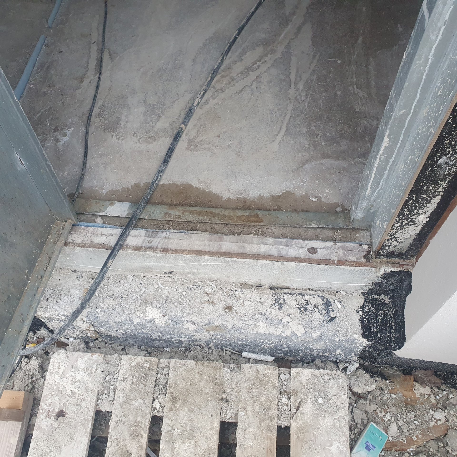

    Nein keine Skizze bekommen... Laut Hersteller ist der Blindstock unten aus verrottungsfestem Material... Hab da angerufen..
    Fotos von der Schwelle reiche ich nach

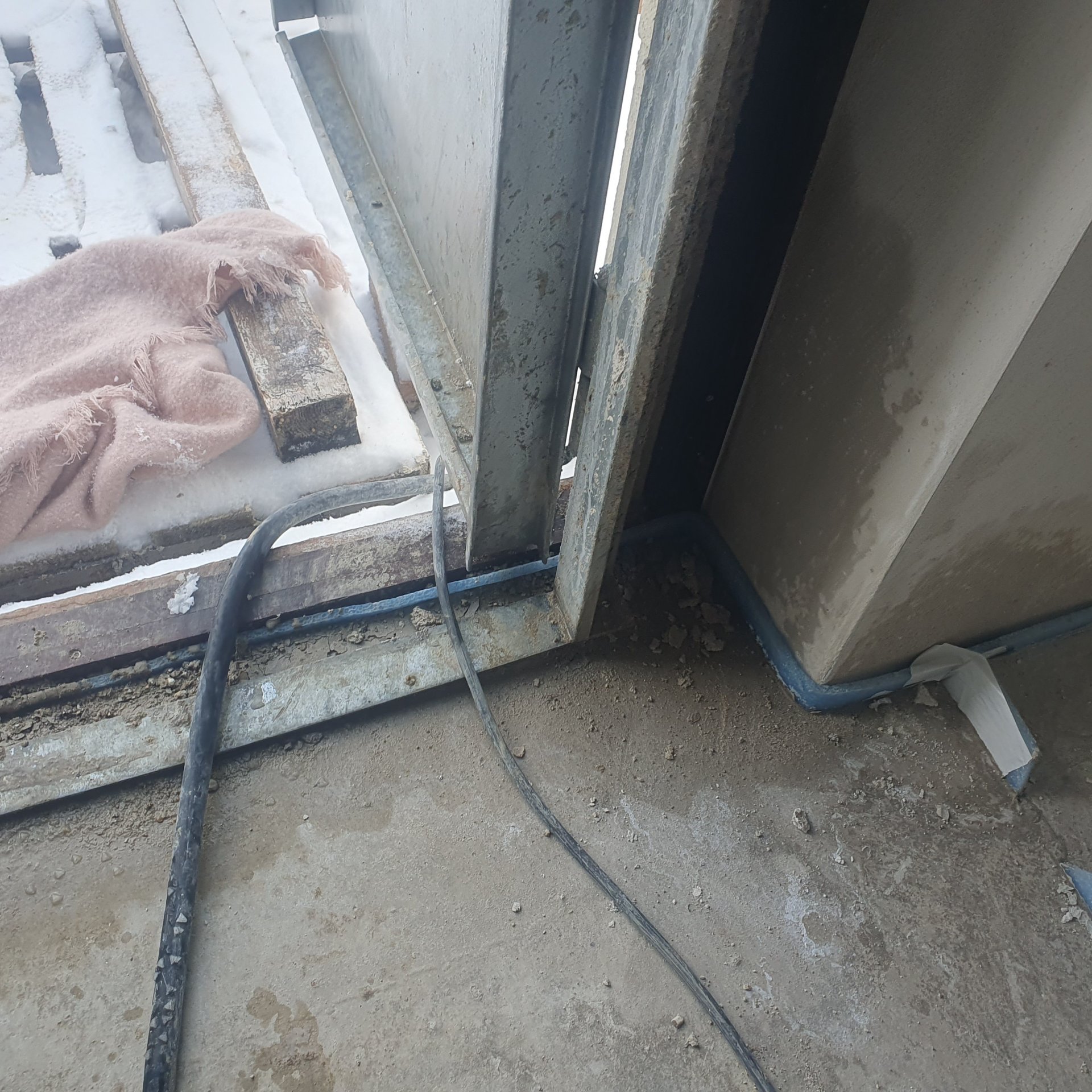

    Anbei
