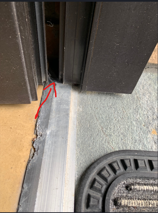

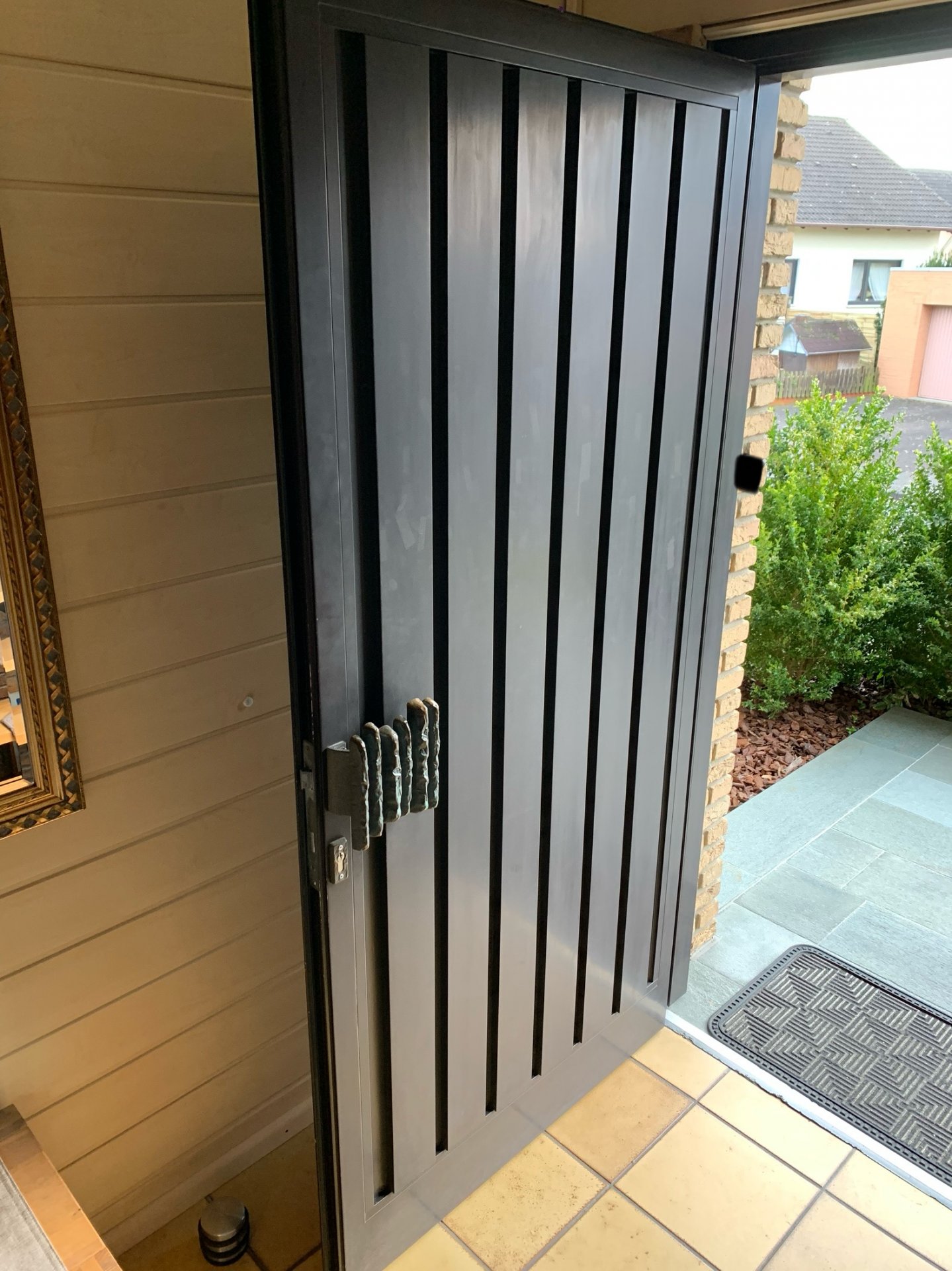

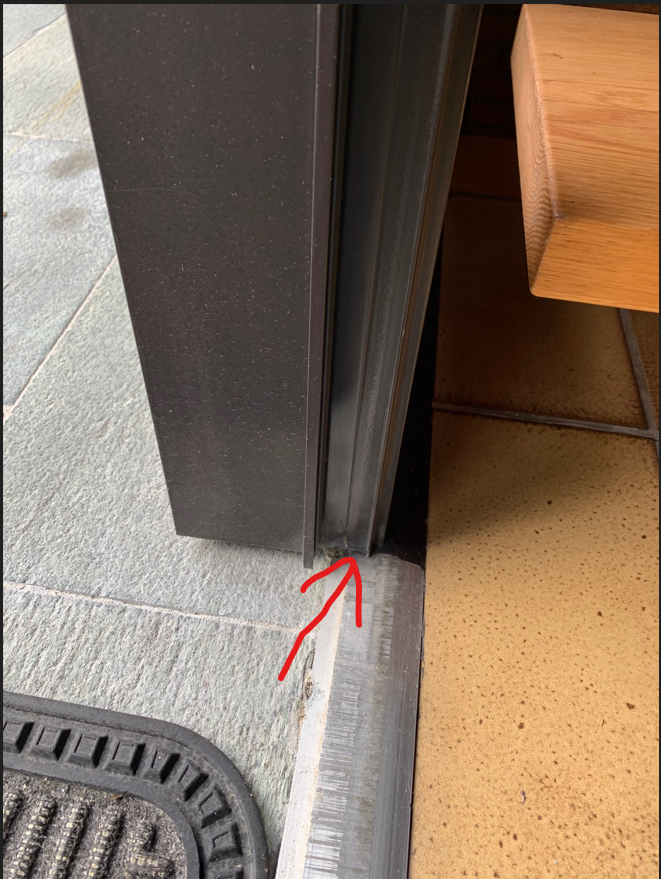

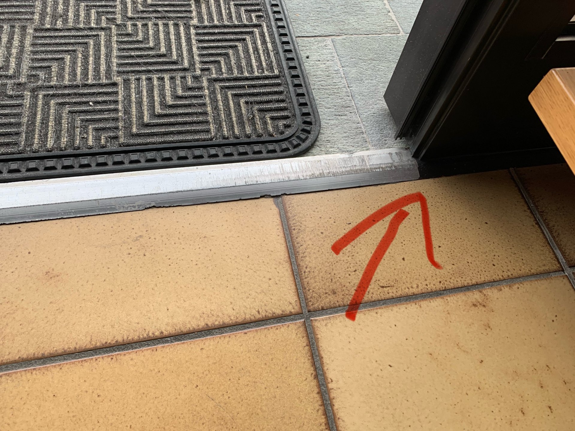

    ich habe eine Frage zu einer Haustür.

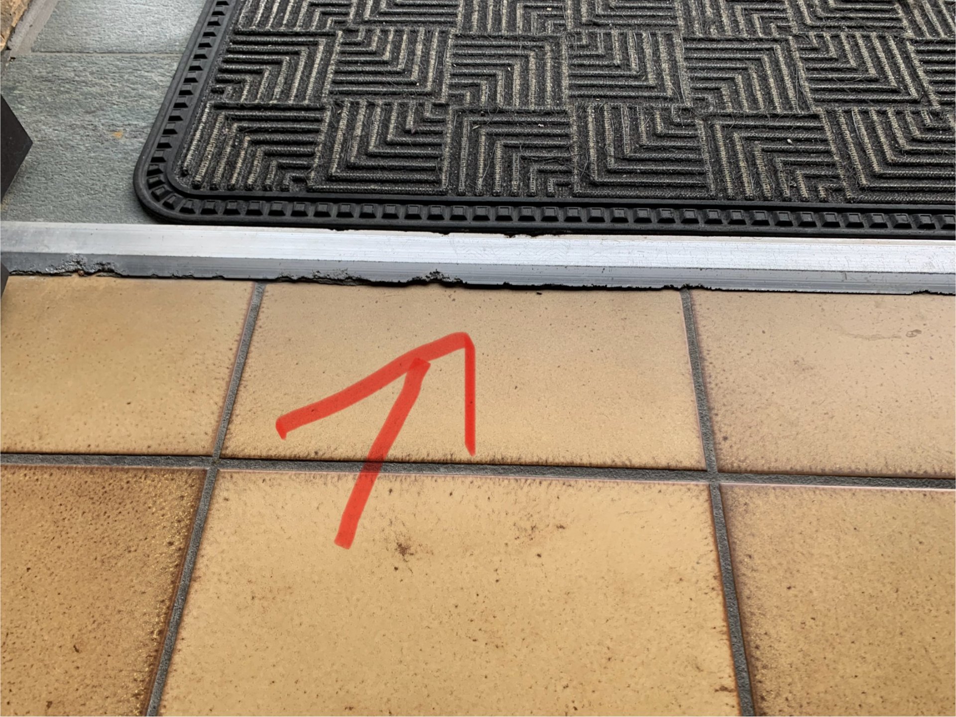

    Meine Eltern haben das Problem das sich bei der Haustür so ganz langsam am Boden die Aluminium Leiste in seine Bestandteile auflöst (siehe Foto).
    Neben der Haustür sind noch so Fenster, die offensichtlich zur Haustür gehören.
    Ich habe schon einmal geschmust ob ich die Leiste irgendwie abschrauben kan oder ausklinken kann, habe aber einfach nichts gefunden.
    Es sieht so aus als würde die Leiste unter die seitlichen Fenster gehen.
    Leider finde ich auch nirgends eine Bezeichnung oder einen Hersteller, so dass man Fragen könnte.
    Ich hoffe ihr könnt mir weiterhelfen und mir sagen wie ich die Leiste ersetzen kann.
    Dann hätte ich noch eine zweite Frage…

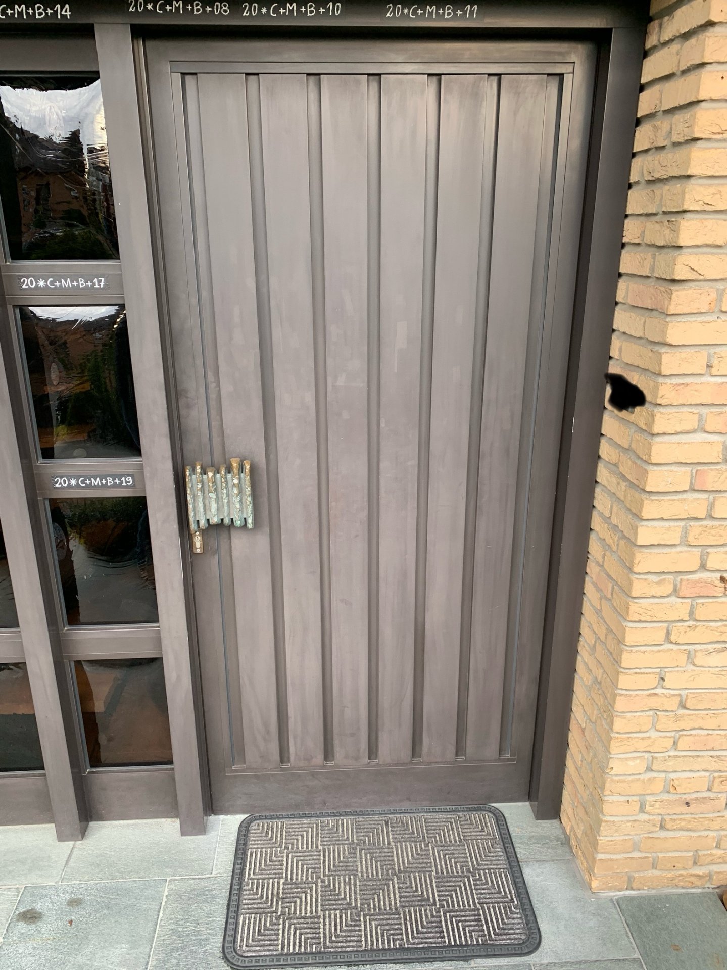

    Meine Eltern wollen die Haustüre „verschönern“ und hatten gedacht ob man nicht z.B. Bretter von außen dran schrauben kann, damit dieses „hässliche braun“ ersetzt wird…
    Die Frage stellte sich nur, da eine neue Haustür ja sehr teuer ist und diese Ansicht nicht funktioniert.
    vielen Dank für die Hilfe

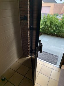

    Hier noch die versprochenen Fotos

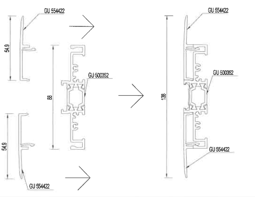

    Hallo, die "Leiste" nennt sich Bodenschwelle, je nachdem welche verbaut ist.. ist diese entweder mit am Türrahmen verschraubt in deinem Fall, oder nur in die Vormontage/Beton im Boden... einfach mal schauen wie man diese abmontieren kann.
    Man müsste den Querschnitt des Bodenschwellen Profiles mal anschauen und je nachdem kann man dann schauen welcher Hersteller was analoges hat. z.B die Marke GU oder Athmer
    Ein Renovierung ist individuell machbar, aber dann vergesse die Festfelder nebendran nicht..
    PS: neue Fliesen wären auch mal optisch besser
    im Anhang hast mal paar schnell und einfach montierbare Schwellen von der Firma Athmer, auf Seite 33

    Die Tür sieht doch ansonsten noch top aus. Ich würde mal beim Schlosser was aus Edelstahl kanten lassen und auf das bestehende Profil kleben.

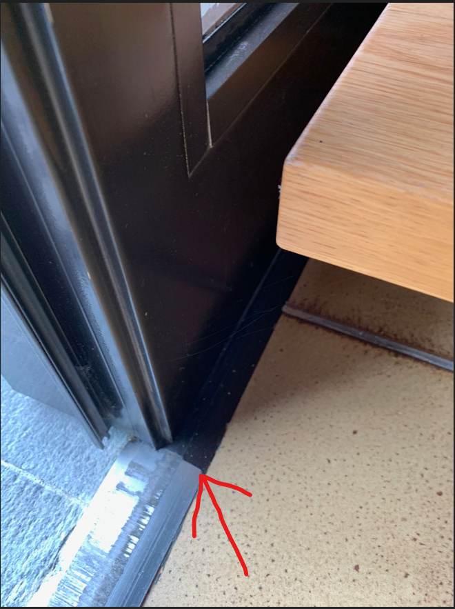

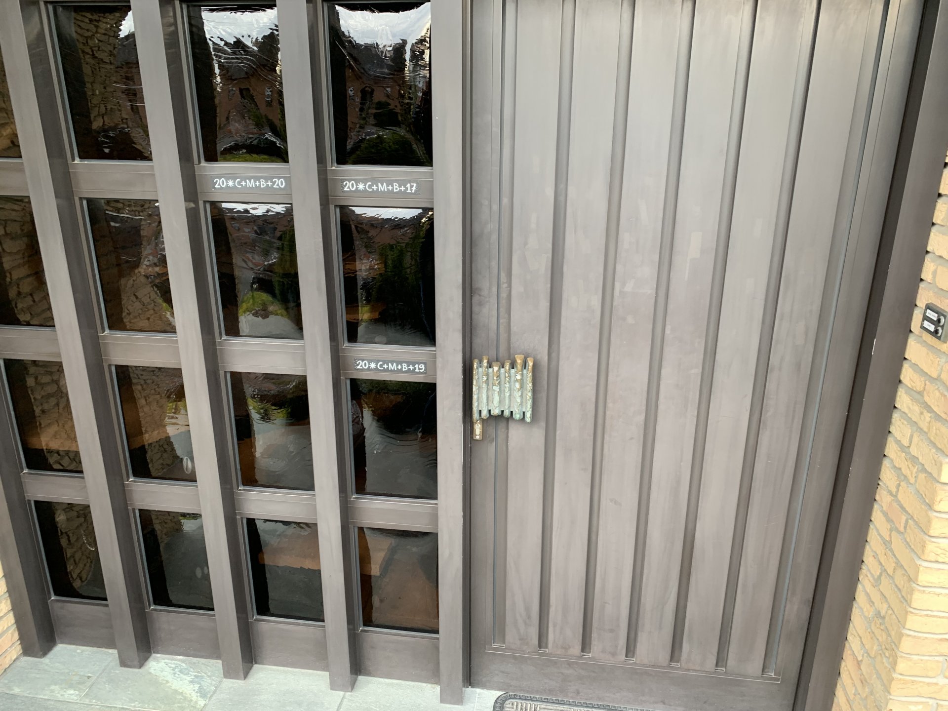

    Ich habe mir auf deinen Rat hin das ganze nochmal angesehen, aber irgendwie sieht es für mich so aus als würde die Leiste einmal kpl. durchgehen von der einen Wand bis zur anderen unter der Tür und den Festfeldern zusammen (siehe Fotos)...zumindest sehe ich nichts wo ich was abschrauben könnte.
    Tatsächlich sieht man es kaum...ich musste auch zweimal hinschauen :-), das die Bodenschwelle da wo sie unter dem Rahmen geht schwarz und nicht mehr silber ist.
    Ich hatte es allerdings auch erst entdeckt, nachdem du mir nochmal sagtest das man das es evtl. irgendwo angeschraubt ist....
    Ich habe es mir gestern nochmal angesehen und mir überlegt wie sie damals die Tür eingebaut haben und versucht das mit einzubeziehen was du mir schriebst....es sieht so aus als wäre die Bodenschwelle im Boden festgemacht oder das wäre noch eine vermutung das das ganze ein Rahmen ist der rechts und links in der Wand befestigt ist und wo dann die Festfelder eingesetzt wurden und die oben und unten befestigt sind und somit das ganze auf den Boden drücken....aber das ist nur so dahingedacht.

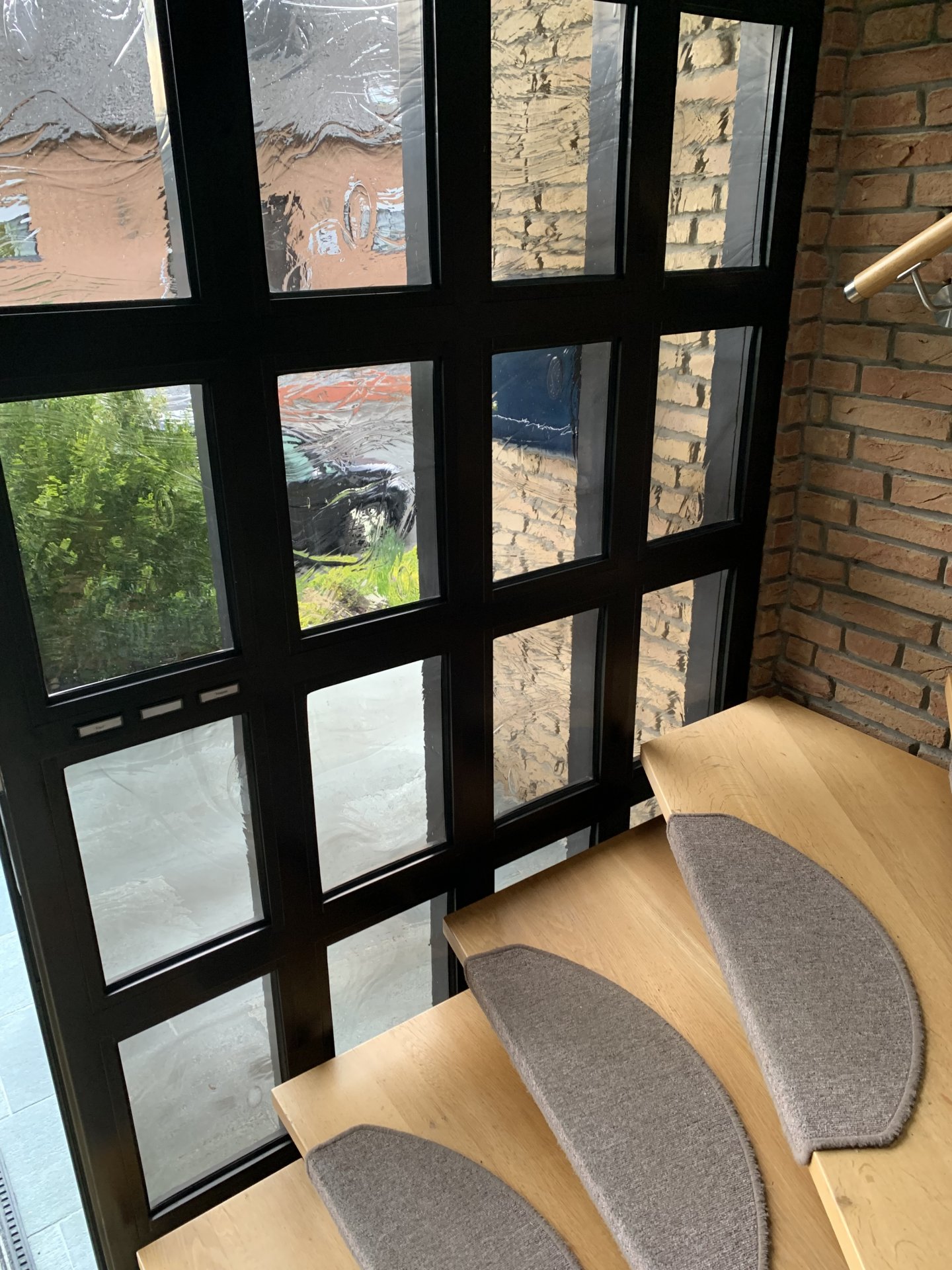

    Darauf hin habe ich mir mal die Festfelder angesehen und ein bisschen an den "Blenden" (siehe Foto) herumgewackelt...und tatsächlich lassen die sich so ein bisschen bewegen, aber abbekommen habe ich sie nicht.
    Nach unten zum Boden hin haben die alle einen kleinen Abstand (ca. 2 cm) und ich hatte überlegt, das sie ja auch damals irgendwie drauf gesteckt worden sein müssen, aber wenn ich versuche sie nach unten abzuziehen rührt sich nichts....

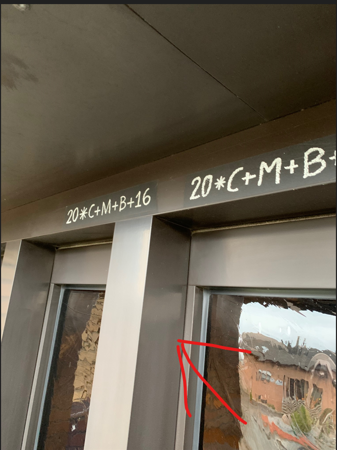

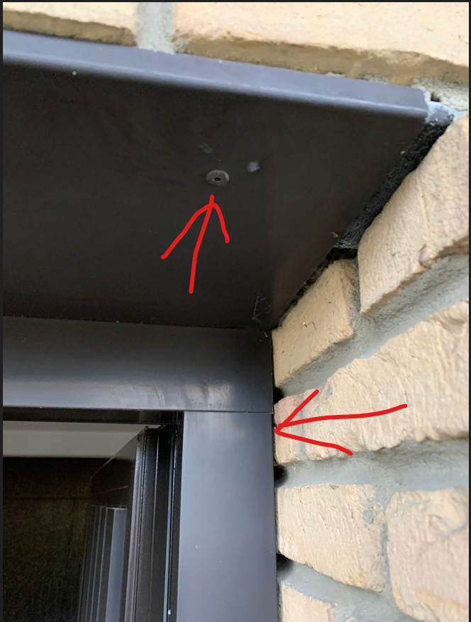

    An dem Sturz über der Tür habe ich so Abdeckungen die offensichtlich genietet sind entdeckt, aber ich weiß nicht ob man diese nun aufbohren sollte in der Hoffnung was zu finden.
    Aber irgendwie werde ich das Gefühl nicht los das diese Leisten alle nur gesteckt sind und man darunter evtl. schrauben findet...aber ich begreife noch nicht wie ich sie abmachen soll...

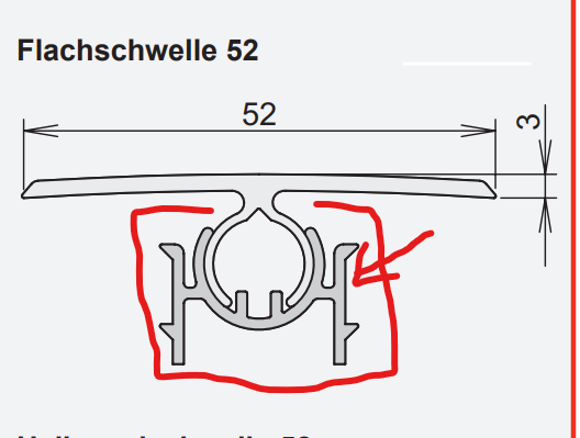

    Hallo, leider kann ich nur Raten, weil ich nicht Vorort bin.. die Bodenschwelle kann auch aus mehreren Teilen bestehen, z.B so wie im Anhang also geklipst.. geh mal mit einem Stemmeisen darunter und drück hoch.
    das durchlaufende kann auch sein, das unter den Festfelder, die Bodenschwelle mit EPDM Folien o.ä nur überklebt ist..
    in deinem Fall würde ich abflexen die Bodenschwelle.. am Türrahmen.. und dann müssten Schrauben zu sehen sein, die in den Boden greifen
    dein Blech Verkleidung am Kopfpunkt (unter dem Sturz ist klar)
    die Festfelder KÖNNTEN auch eine Pfosten Riegel System sein.. da bin ich aber mir nicht sicher.

    Wahrscheinlich wäre dann die einzige Möglichkeit das ich versuche das mit der Flex zwischen dem Türrahmen abzutrennen in der Hoffnung das ich dann darunter diese Leiste im Boden eingelassen vorfinde bzw. diese Bodenleiste geklipst ist...wahrscheinlich meintest du das das Prinzip dieses hier ist, wenn ich es richtig verstanden habe:
    Ich habe mir mal die von dir beschriebene Seite 30angesehen und wenn ich es richtig verstanden habe, dann kann man in den Boden eine Leiste mit einbauen die dafür sorgt das draußen und drinnen sowohl thermisch als auch vom Schall getrennt ist....und in diese Leiste klipse ich dann von oben meine "Schwelle" ein....habe ich das so richtig verstanden?
    Die einzige Frage die ich mir noch Stelle ist (ich weiß ja nicht ob das genormt oder Standard ist) was ich mache wenn ich die Bodenschwelle raus habe...passt dann eine neue Bodenschwelle in die Aufnahme die im Estrich evtl. verbaut ist...was mache ich wenn die Aufnahme eine andere ist...

    Eigentlich ist ja "nur" der Thermische Trennstreifen aus Kunststoff defekt. Leider weiß ich nicht, ob man den einzeln tauschen kann.

    Die Tür ist Alu eloxiert, oder (sorry, kleiner Handy Bildschirm). Es gibt Grundierungen, die darauf halten. Dann könnte man die andersfarbig lackieren. Die Arbeit würde ich mir aber nicht machen.

    Lass dich einfach mal überraschen welche Variante an Türschwelle du nach dem Flexen vorfindest, raus sollte die Bodenschwelle wieso.
    Danach kann man immer noch schauen, wie man es montiert oder welche Variante du findest, dass bekommst du schon hin.

    Ich würde da nix flexen sondern mit oszi säge arbeiten

    Ja super...vielen Dank nochmals für die Hilfe...genau so werde ich es versuchen.
    Mit einer Oszillatorsäge rechts und links am Rahmen, dann schauen was darunter ist und dann eine neue Bodenschwelle besorgen.
    Vielleicht nochmal als Info (zumindest für mich war das neu und gut zu hören)...ich habe einen Freund der hat gerade erst neu gebaut und ich fand das so komisch das die Bodenschwelle ein Stück ist und auch die Festfelder bei mir offensichtlich darauf stehen...daraufhin habe ich ihn mal gefragt wie es bei ihm ist...er sagte mir das wäre bei ihm genau das gleiche..er hat eine Haustür und daneben ein Fenster was zur Haustür gehört...bei ihm geht die Bodenschwelle auch kpl. unter das Fenster/Seitenteil.
    Mich wundert das zwar total, da gerade die Bodenschwelle doch etwas ist wo jeder mit seinen Schuhen drüber latsct und die auch ansonsten stark beansprucht wird.....das man die nicht so macht das man sie Wechseln... kann aber es schein üblich zu sein...auch heute noch.
