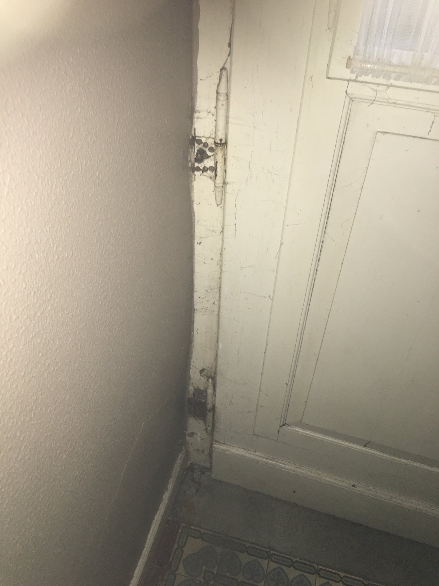

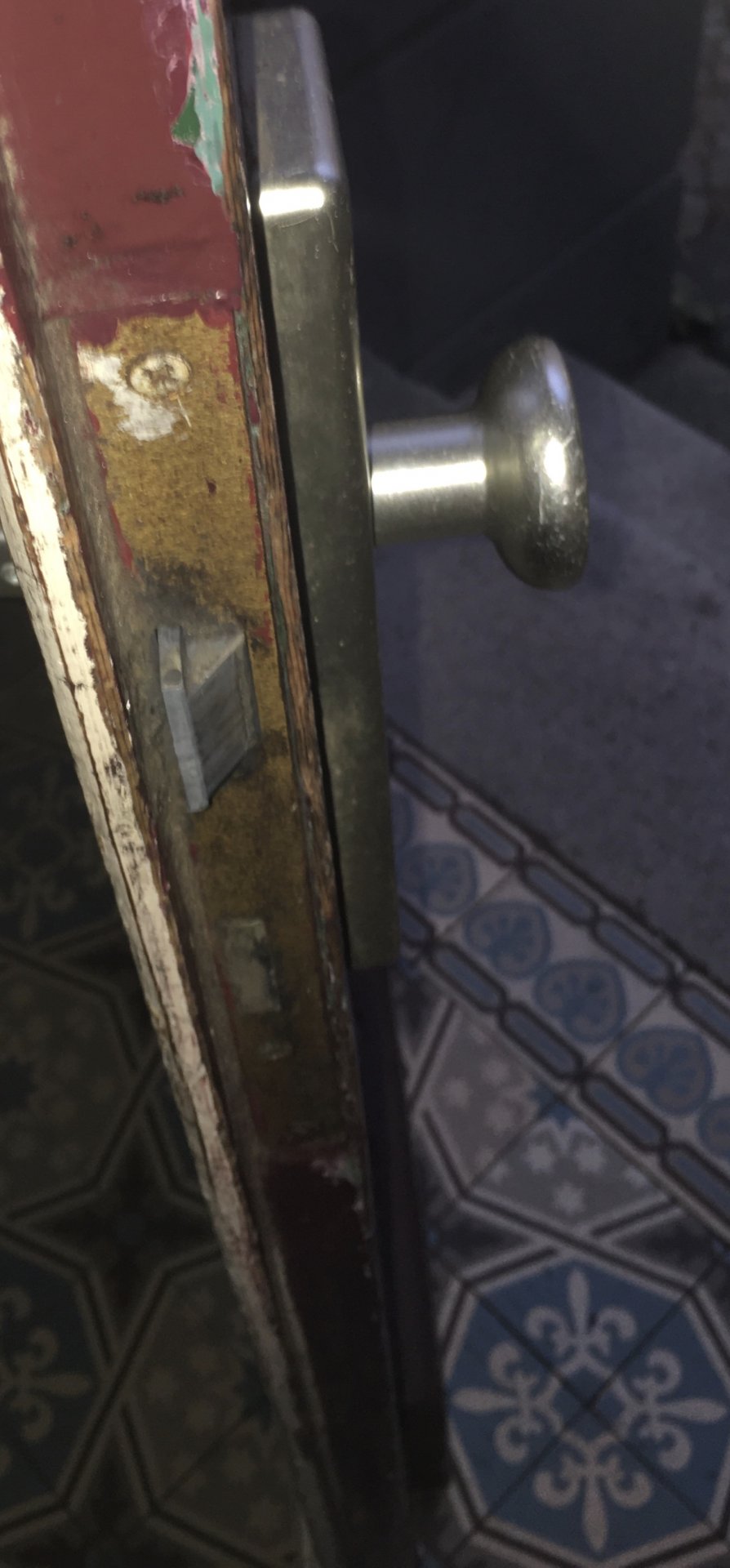

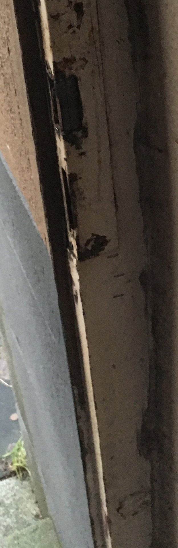

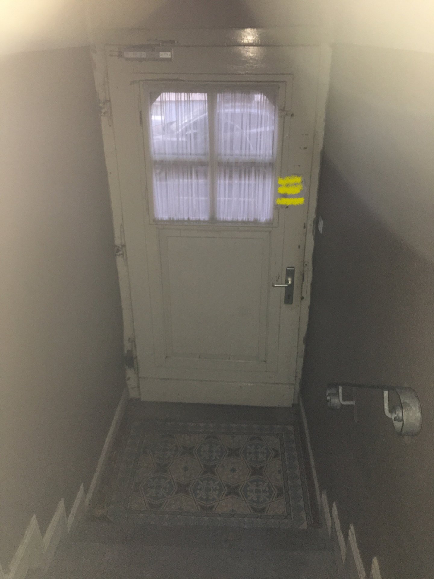

    Mal wieder ein Problem...
    (Freu mich aufs Fredchen :bierchen::lock)
    Eine sehr alte Haustür, (über 100 J.) hat sich, wie jedes jahr, stark verzogen/ aufgeqollen.
    Nun aber geht sie nicht mehr bzw sehr schwer zu, da der Stulp nicht mehr an dem Türöffner dran vorbei.
    Die Bänder wurden bereits vor Jahren durch trennt, da es Fitschen sind, um das Türblatt zurück zu setzten, ... 7B2E9B51-360A-4A66-9907-928E4724B267.jpeg 277E7FE7-E331-4B88-A0C3-2DBD100DC089.jpeg A4E91228-3D56-44BE-BC43-9427514ACCF5.jpeg 0260DDD5-D5EA-4C27-940B-5F6161A77E81.jpeg Siehe Foto.
    Nun die Frage:
    Wie ist es möglich, ohne großen Aufwand, dieses Problem mindestens zu minimieren, da es im Sommer aufgrund der wärmeren Luft nicht vorherrscht?

    Wie ist es mit einem Vordach an der Tür?

    Schloss raus, einmal mit dem Hobel 3-4 mm runter und Schloss wieder einpassen.

    Keins vorhanden. Türe liegt aber etwas zurück.

    Dann ist es doch aufwändig...und...im Sommer kann man dann durchsehen

    Wenn kürzen in der Breite, dann auf der Bandseite.
    Und wenn da kein Denkmalschutz greift, mach mal ein gedämmtes Element rein.....
