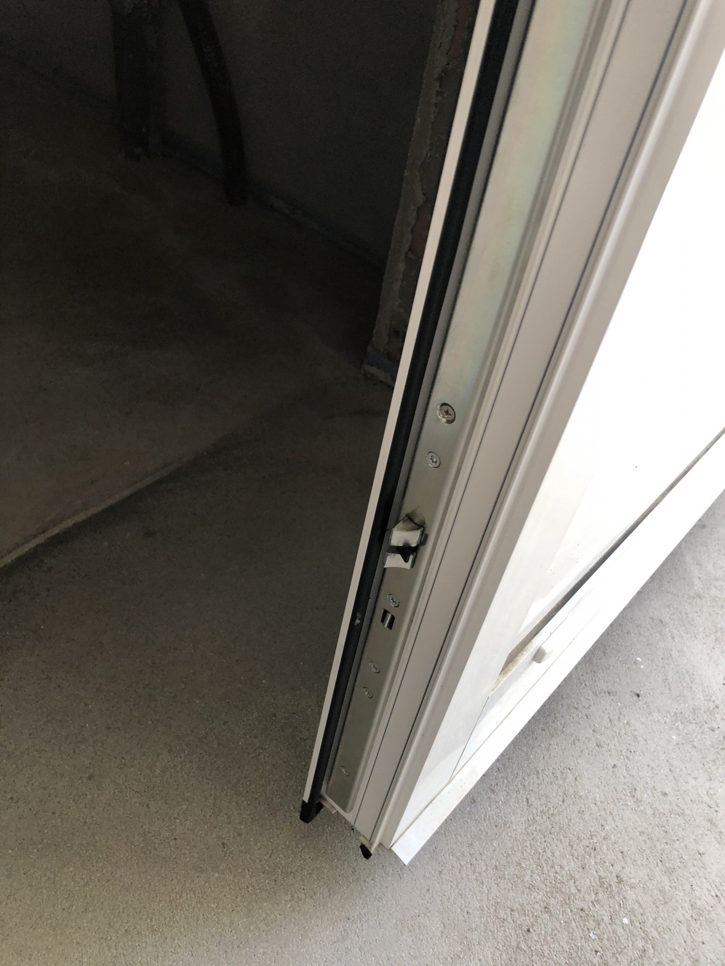

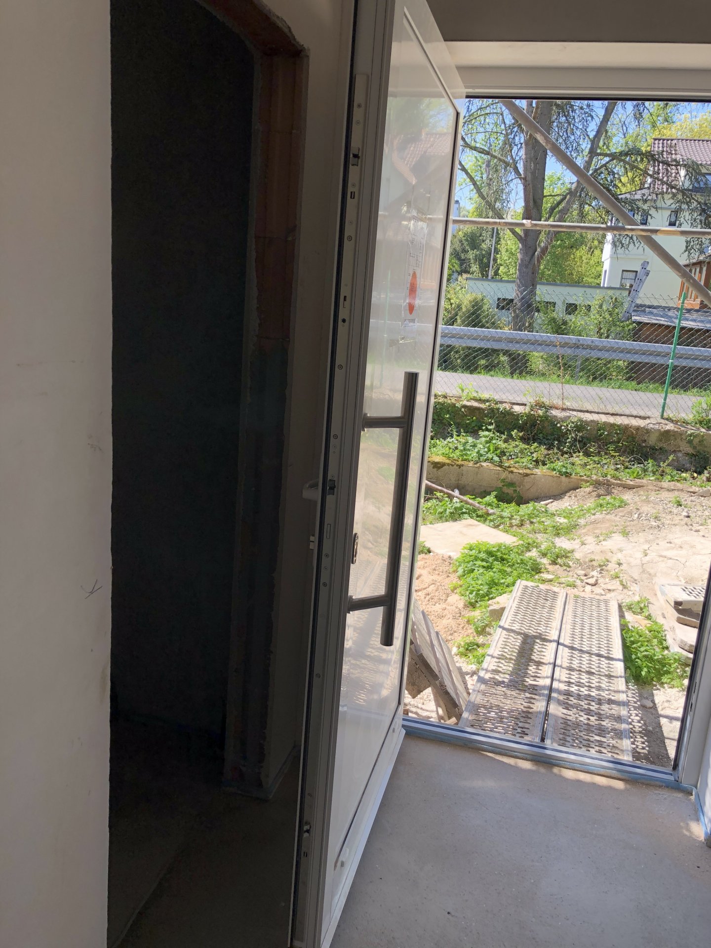

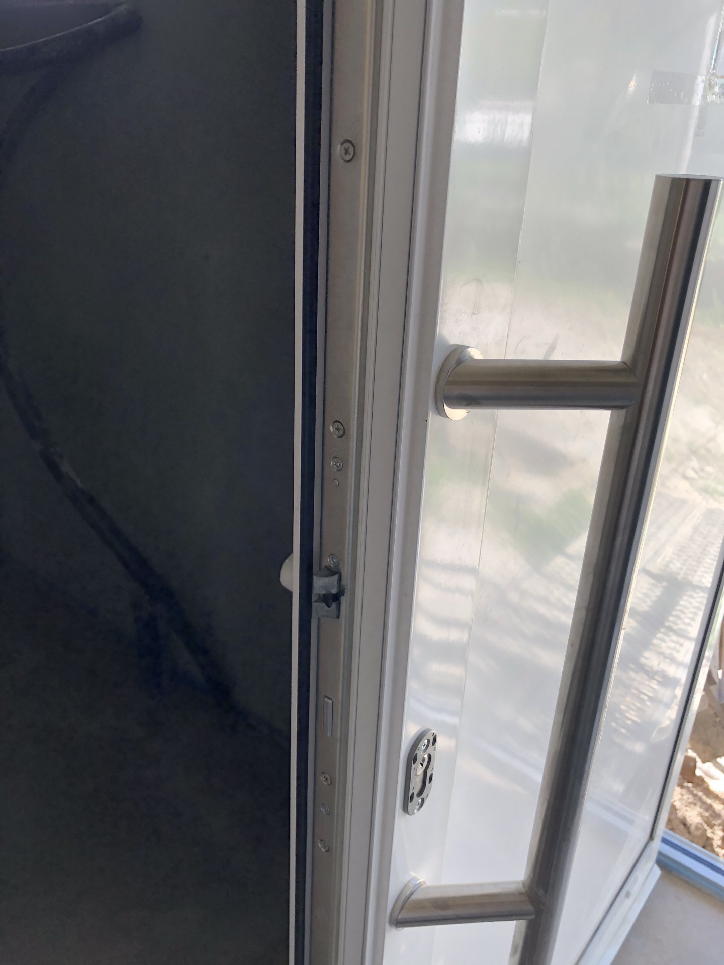

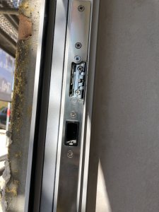

  7. #7 burnatama, 11.04.2020
    burnatama
    burnatama
    27.01.2020
    Hi Leute,
    ich war heute auf der Baustelle.
    Anbei mal ein paar Bilder. Wie gesagt, neben den normalen Bolzen, die oben Mitte und unter herausfahren wenn ich abschließe, sind tatsächlich 3 Fallenschlösser (oben, Mitte, unten vorhanden) heißt ich brauche tatsächlich 3 e Öffner.
    Ich glaube icu habe das Problem auch gefunden (bzw. einen Verdacht) ich habe die falschen E-öffner gekauft und verbaut.
    Und zwar:
    Ich brauche Radiusfallen inkl. Fallenführung, da ich die Türzarge nicht ausfräsen will.
    Die habe ich auch, allerdings habe ich eine Version mit einem kleinen Stift in der Mitte bestellt.
    Der Stift muss gedrückt sein wenn der Öffner bestromt wird, sonst öffnet er nicht. Meine Fallen haben aber in der Mitte einen „Spalt“ und drücken diesen Stift also nicht.
    Ich habe mal welche ohne diesen Stift in der Mitte bestellt.
    dennoch: die Tür mit 3 e-Öffnern zu betreiben gefällt mir eigentlich nicht so.
    Viele Grüße

  9. #9 Fabian Weber, 11.04.2020
    16.313
    6.479
    Drück mal auf das schwarze in der Mitte der Falle.
    ich glaube das ist ein Fallenriegel, das heißt Durch die Sprerrfalle (schwarzes Teil) fährt der Riegel noch ein bisschen raus.
    So wie beim SVP-Schloss.
