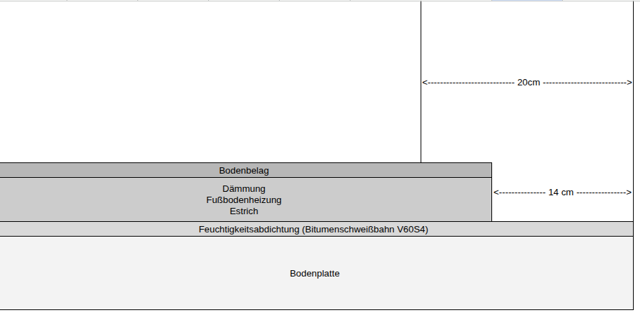

    Hallo liebe Experten,
    in unserem Neubau steht bald das Verlegen des Estrichs über der Fußbodenheizung an.
    Aktuelle Situation: Aktuell ist noch eine Bautür verbaut, die das Türloch leider nur unzureichend (geschätzt ca. 80 %) abdichtet.
    Geplanter Ablauf:
    1. Einbringen des Estrichs.
    2. Trocknungszeit (ca. 7 Tage, wie ich verstanden habe).
    3. Anschließende Aufheizphase des Estrichs (Dauer ca. 30 Tage, mit schrittweiser Erhöhung der Vorlauftemperatur).
    Während der Aufheizphase muss ja regelmäßig gelüftet werden, um die Feuchtigkeit aus dem Haus zu bekommen.
    Meine Frage: Macht es Sinn, die endgültige Haustür (und damit eine dichte Gebäudehülle) direkt nach der Estrich-Trocknungszeit, aber VOR der eigentlichen Aufheizprogramm?
    Der Vorteil wäre, dass alle Fenster und die neue Haustür während des Funktionsheizens dicht geschlossen sind und das Lüften besser kontrollierbar wird (Stoßlüften statt unkontrollierter Durchzug an der Bautür).
    Gibt es hier aus bauphysikalischer oder praktischer Sicht Einwände oder ist dies sogar der empfohlene Weg, um die Feuchtigkeit optimal aus dem Estrich zu bekommen?

  2. #2 simon84, 26.09.2025
    23.511
    7.051
    Völlig egal, also es spricht nix dagegen.
    Aber auch die bautür kriegst du doch auch mit Folie und Klebeband ganz einfach abgedichtet

    Wie soll den die Haustür anständig dampfdicht an den Rohboden angeschlossen werden, wenn der Estrich schon drin ist?

    Reicht ja schon die Zarge vorab zu setzen.

    Gut, dass du das erwähnst. Das ist auch eine meiner Sorgen. Der Estrichleger meinte, die Zarge (oder der Türrahmen) müsste zumindest da sein, aber der Baubegleiter sagt, da wir eine Bautür haben, wird die Haustür inklusive Rahmen erst vor dem Außenputz eingebaut, was nach dem Estrich ist. Ich bin kein Experte, aber zwei Personen sagen etwas Unterschiedliches. Aber wie ich das verstehe, meinte der Baubegleiter, dass die Haustür vor dem Außenputz abgedichtet werden muss.

    Richtig! Außer du möchtest nachher die Abdichtung auf deinem Putz sehen und du wirst sie sehen, so ca 15cm über OK Belag.
    Also erst abdichten und dann verputzen, dann hast du auch eine schöne und wasserdichte Türanschlussabdichtung.

    Zarge (auf der du später die Tür setzen willst) reicht erstmal völlig aus. Kurz vor dem Außenputz baust du dann die Tür ein.

    Die Türzarge muss vor dem Estrich drin sein, damit von INNEN der untere dampfdichte Anschluss von Rohdecke zur Zarge hergestellt werden kann.
    Frag mal den Bauleiter, wie er das nachträglich machen will. Das geht dann nur wenn der Estrich ca. 15cm vor der späteren Türschwelle endet und dann nach dem Einbau der Zarge ergänzt wird.

    Genau so wird es seit Generationen gemacht.

    Ich verstehe, was du meinst, und ich würde es auch so machen, wenn's nicht schon zu spät wäre. Aber der Estrich kommt schon in drei Tagen, die Fußbodenheizung (FBH) und die Dämmung sind schon drin. Ich werde auf jeden Fall nochmal mit dem Bauleiter reden. Aber würde es reichen, das nur von außen abzudichten? Klar, von innen und außen wäre natürlich das Beste.

  17. #17 Fabian Weber, 27.09.2025
    16.615
    6.635
    Natürlich muss von Innen abgedichtet werden. Den fachgerechten Türeinbau schuldet ja die Baufirma auch. Der Estrichleger soll ca. 15cm von der späterenTürschwelle wegbleiben und den Estrich temporär mit einer Bohle abstellen. Hoffentlich sind die Heizschlangen auch weit genug weg.
    Nach dem Türeinbau, soll dann der Bodenleger die Lücke mit Dämmung und Epoxi-Estrich ergänzen.
    Auf meinen Vorredner brauchst Du nicht höhren, der Name ist Programm.

    hier versuch ich mal zu zeigen, wie der Stand ist, bevor wir die Haustür einbauen. Der Abstand vom Ende vom Estrich bis zum Ende von der Bodenplatte ist ungefähr 14cm. Damit wird es wohl schwierig, das von innen abzudichten, oder reicht das wir Bitumenscweißbahn haben?
  19. #19 Fabian Weber, 28.09.2025
    16.615
    6.635
    Zeichne doch mal die Tür ein

    Meine Fresse. Man kann ja aus jedem nicht vorhandenen Problem eine Wissenschaft machen...
    Anschluss an bodentiefe Türen und Fenster: Remmers Sockelfiebel
    wie Du siehst, gibt es innen bei dem Beispiel keinen luftdichten Anschluß. Wozu auch? Wenn der Türrahmen ordnungsgemäß eingebaut und von außen ordnungsgemäß abgedichtet ist, dann ist das luftdicht. Punkt. Ist sogar im RAL-Montageleitfaden so als Beispiel abgebildet.
