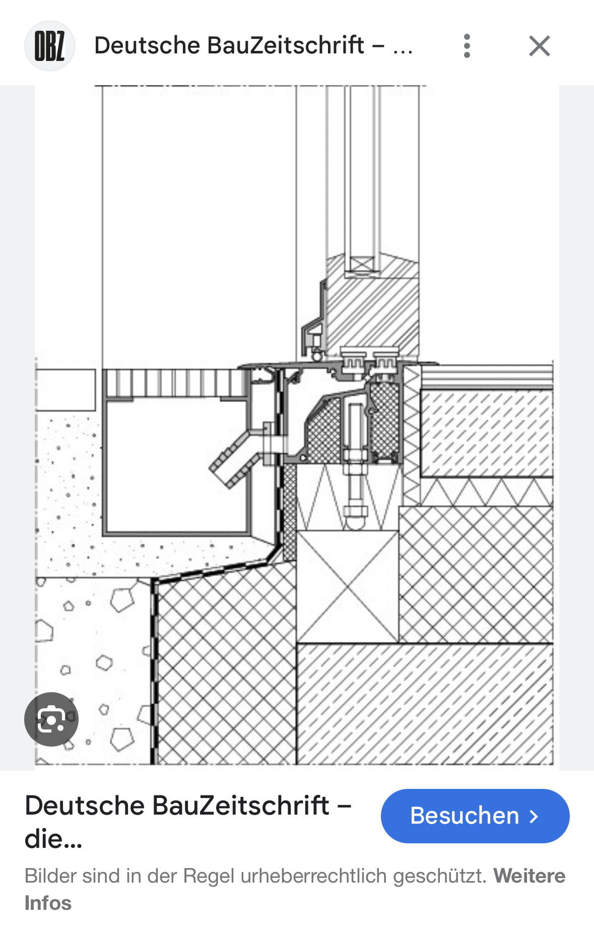

    Warum muss man Fenster dampfdicht anschließen aber Türen nicht?
    Meinst Du nicht auch, dass eine Sockelfibel eines Abdichtungshersteller eher mit Abdichtungen beschäftigt?
    Kannst Du mal die Stelle aus dem
    Leitfaden zur Planung und Ausführung der
    Montage von Fenstern und Haustüren
    für Neubau und Renovierung
    zeigen, wo auf den dampfdichten Anschluss verzichtet werden kann?
    profil gefällt das.
  3. #23 ichweisnix, 28.09.2025
    ichweisnix
    ichweisnix
    21.11.2022
    1.923
    729

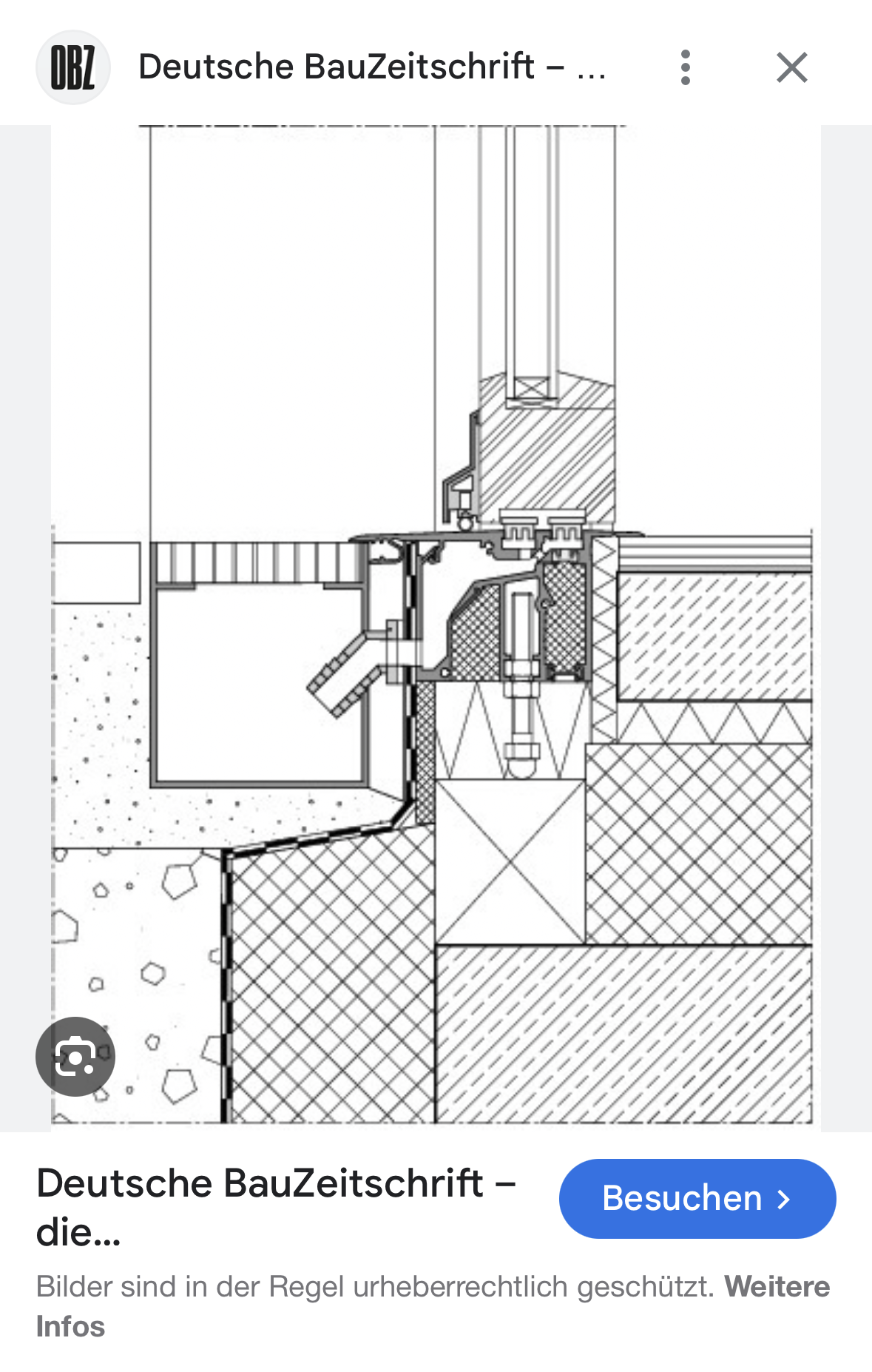

    Hier reden wir über den Zargenabschluss unten. Da schließt der Estrich ab. Beim Fenster auf Brüstungshöhe eher nicht.
  4. #24 Fabian Weber, 28.09.2025
    16.377
    6.510
    @ichweisnix Dein Detail beschreibt eine barrierefreie Entwässerungsausführung.
    Für mich gelten nur Fachregeln und nicht irgendwelche Bildchen aus Zeitschriften.
    Das Prinzip innen dampfdichter als außen ist jetzt nicht mehr so neu. Wie willst Du denn verhindern, dass keine feuchte Luft in die Dämmebene gerät?

    Feucht wird's da wo es kalt ist, hier Fußbodenheizung.

    Der Türbauer schuldet aber einen fachgerechten Einbau unabhängig von der Fußbodenheizung. Der Nutzer kann beispielsweise auf die Idee kommen, den Flur nicht zu heizen, tja und dann muss das Ganze auch noch funktionieren.

    Schlagregendicht ja.
    Wasserdicht brauchst nicht, da die Türe wohl kaum auch wasserdicht ist.
  9. #29 Fabian Weber, 29.09.2025
    16.377
    6.510
    Da die Tür an die Bauwerksabdichtung angeschlossen wird, muss dieser Übergang von Zarge zur Bauwerksabdichtung genau so dicht sein, wie die Bauwerksabdichtung selbst. Das kann bei drückenden Wasser dann auch schon richtig wasserdicht bedeuten.
    Es gilt hier die Ausführung gemäß DIN 18533.

    Anders ausgedrückt: Je nach Bauwerkssituation darf das Wasser stehen bis Oberkante Türschwelle, aber keinen Milimeter darüber ;)
