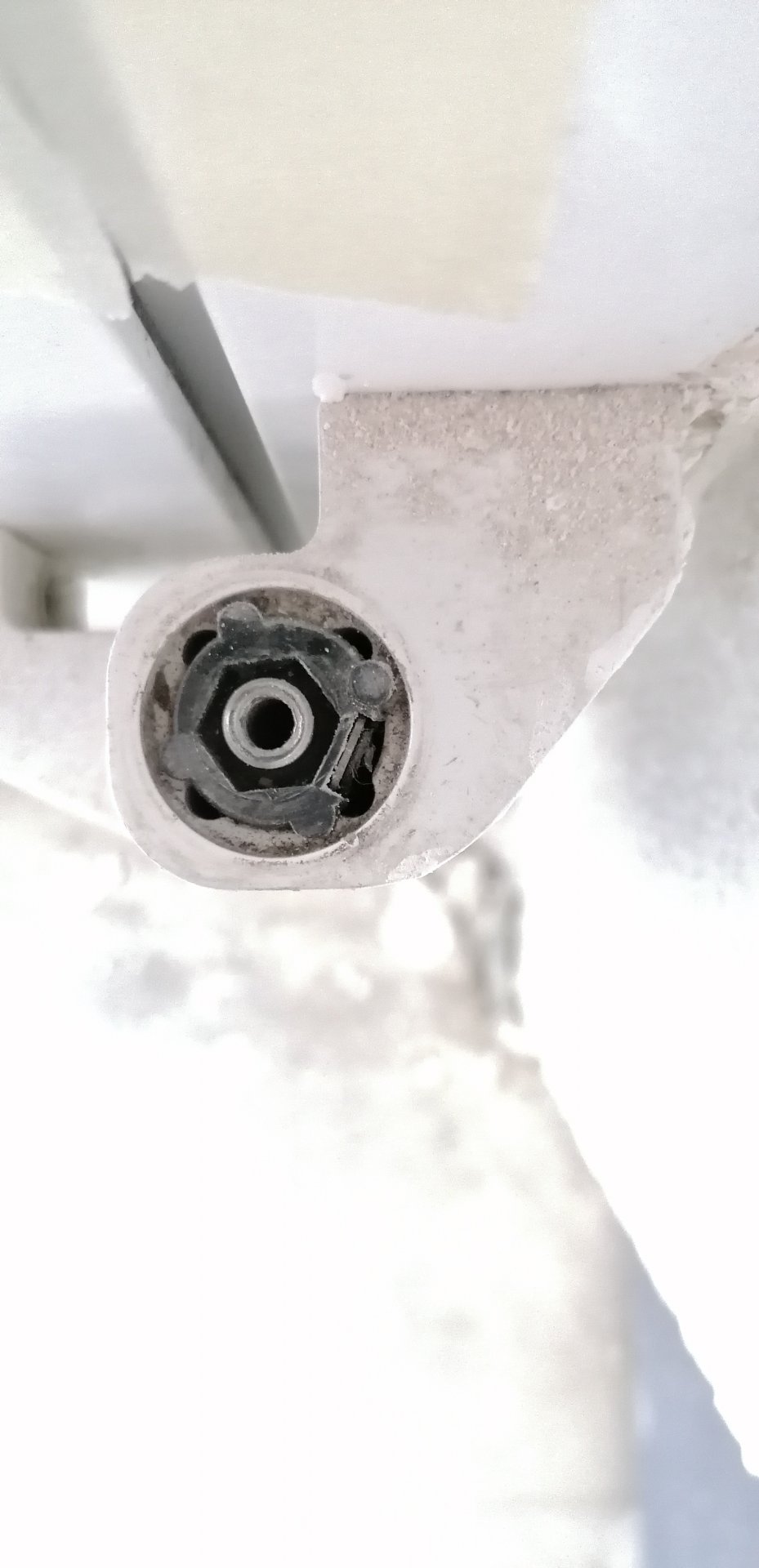

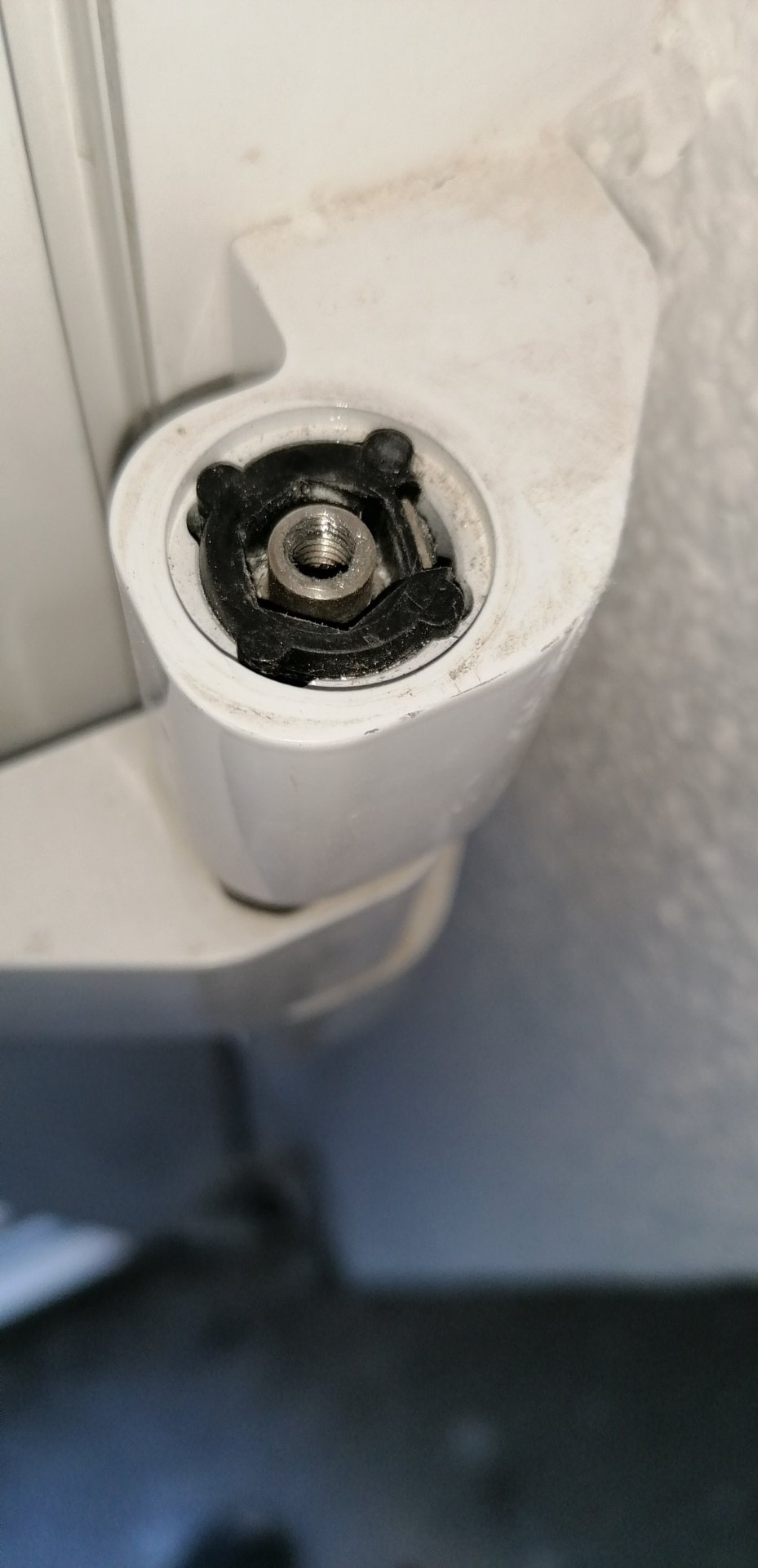

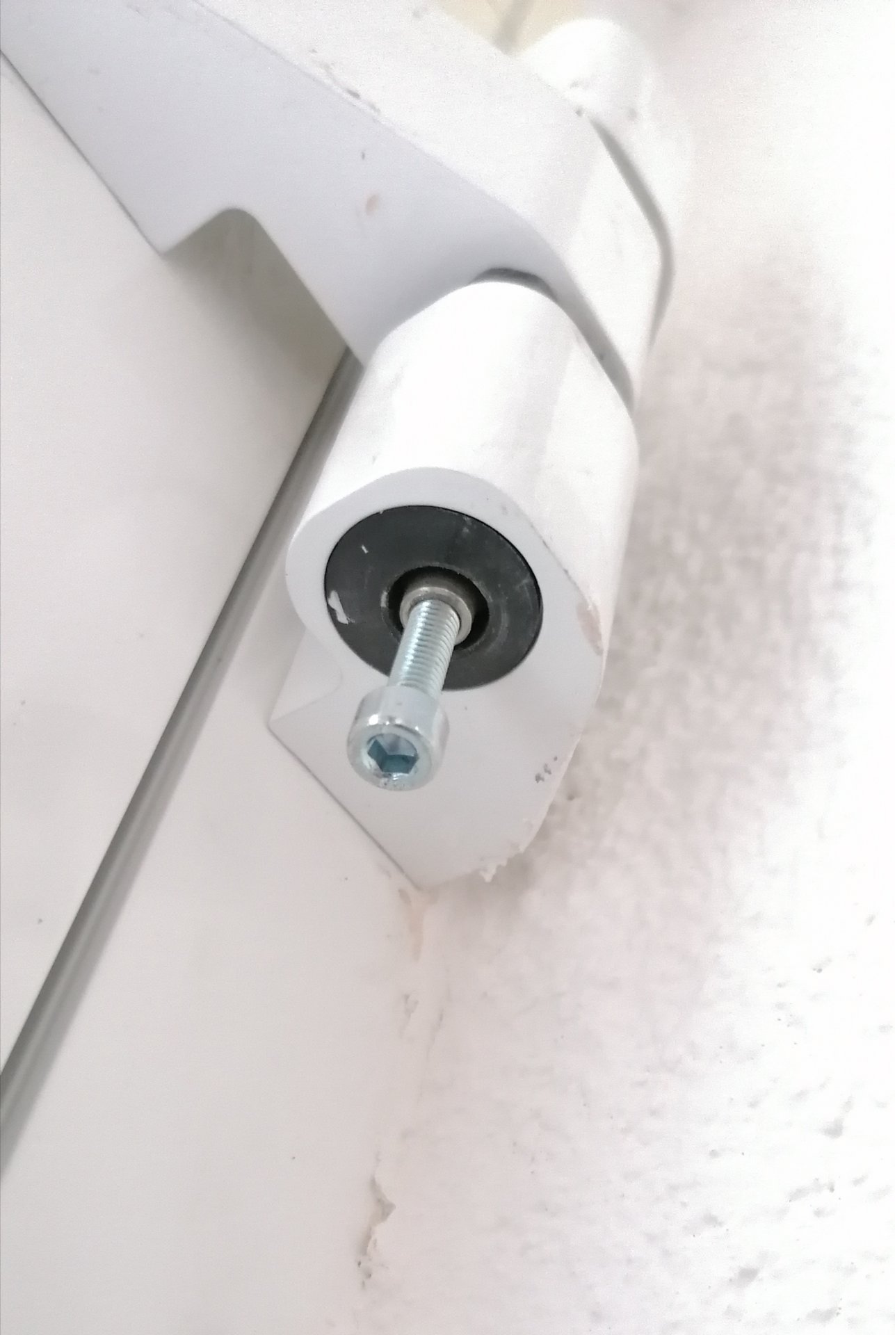

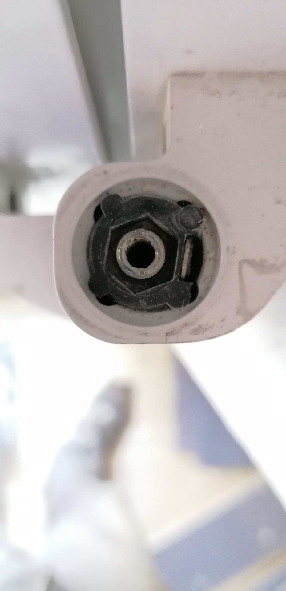

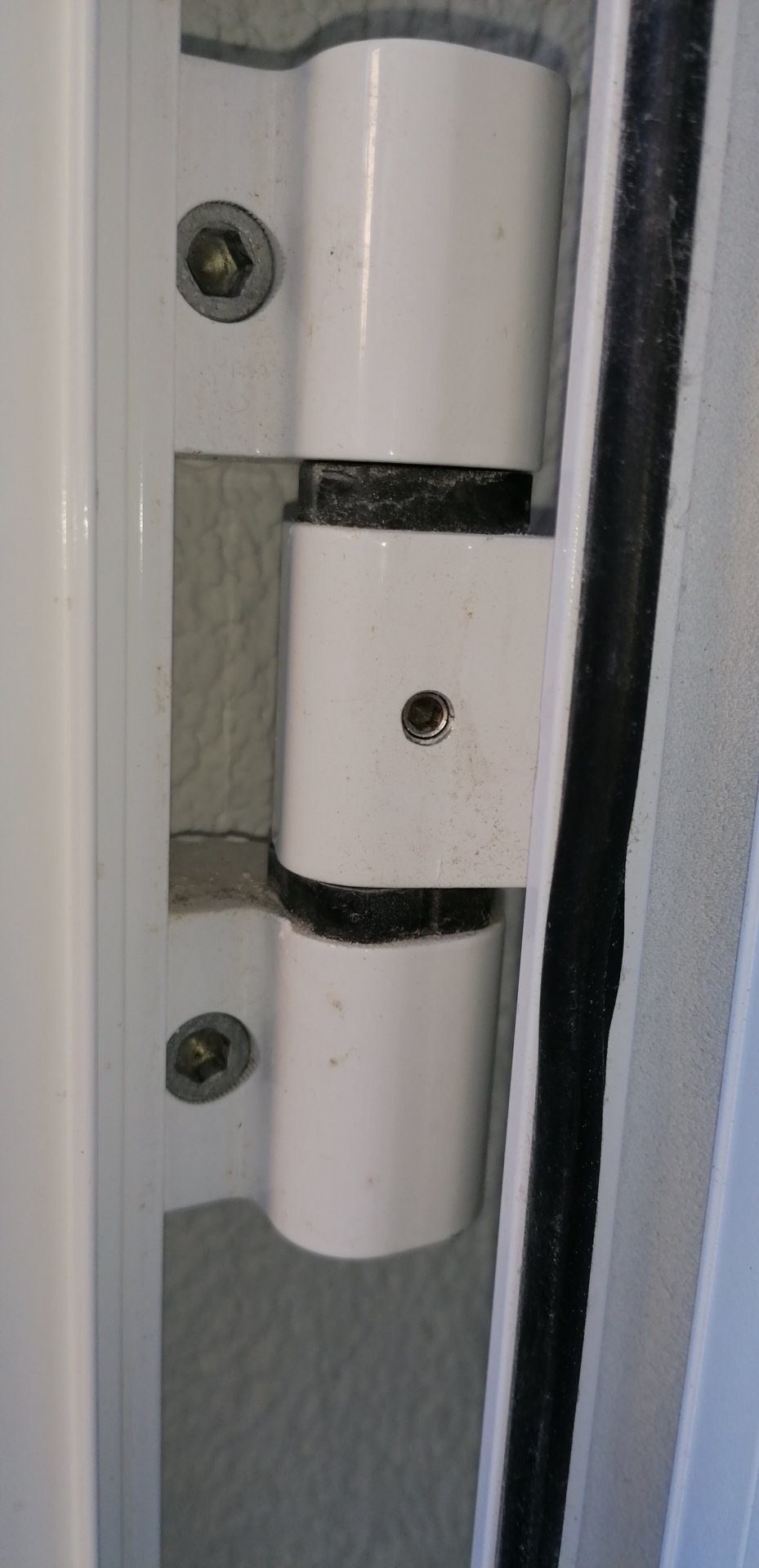

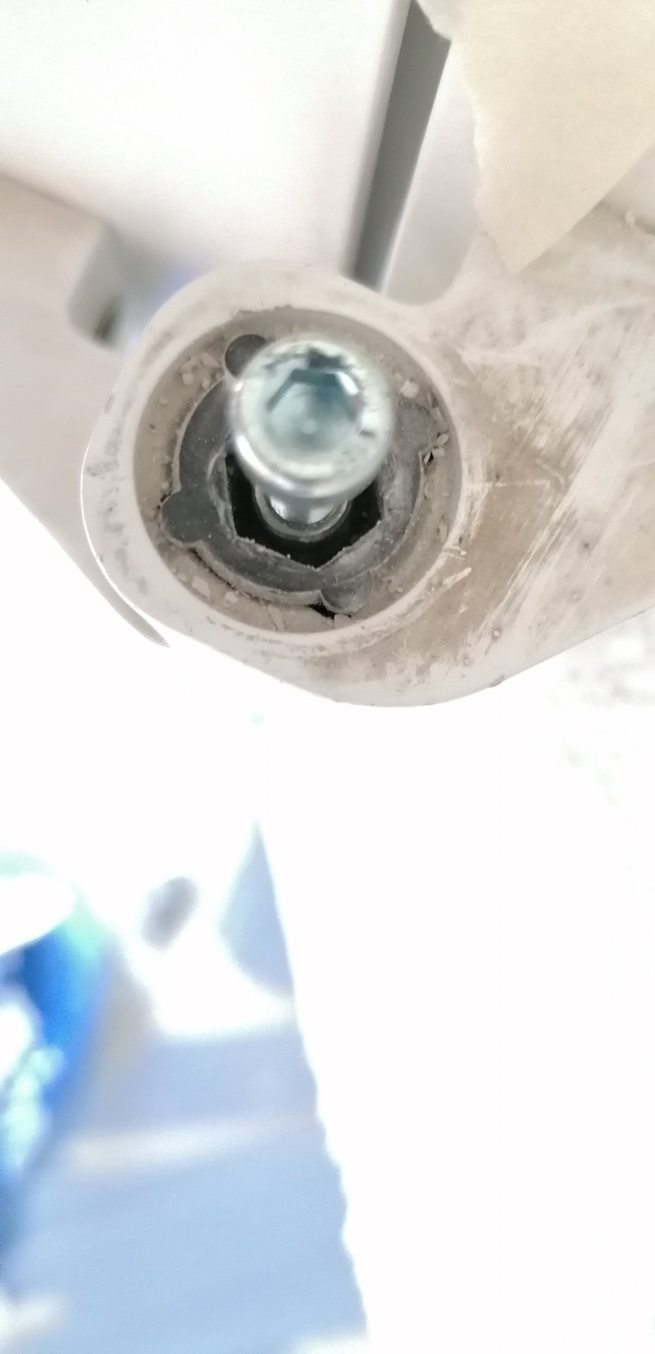

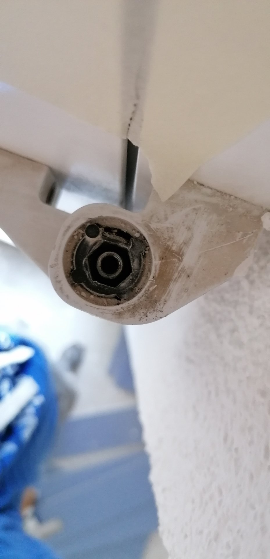

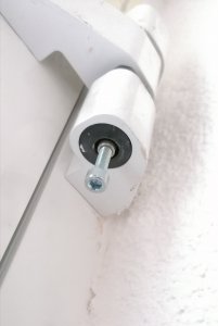

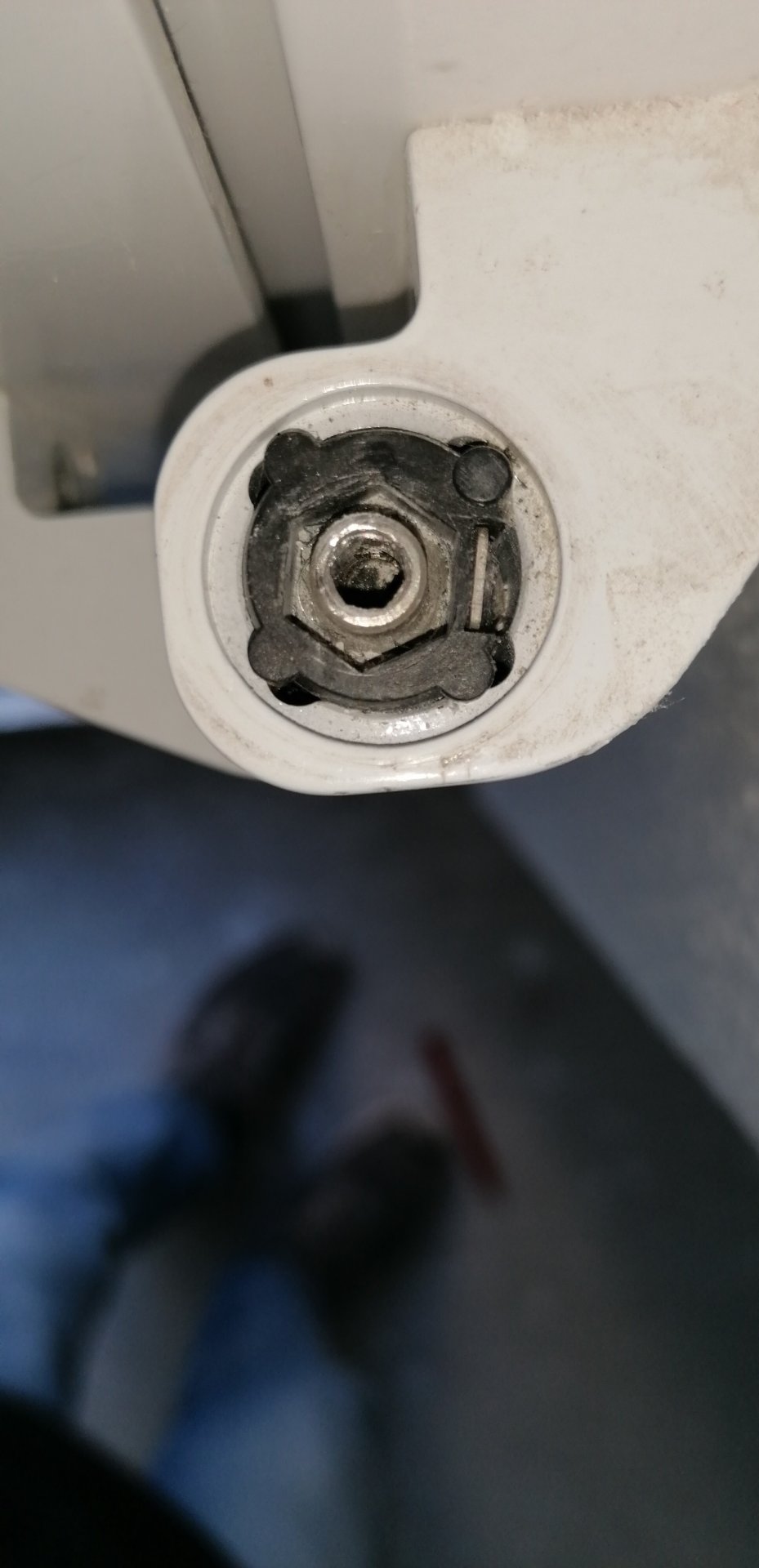

    Hallo liebe Forenmitglieder,
    wir haben ein Haus gekauft und hatten festgestellt, dass die Alu-Haustür auf den Fliesen schleift.
    Die Haustür würde ich nun gerne einstellen und dabei minimal anheben aber das verwendete System ist mir völlig fremd und widerspricht fast allen Konstruktionen die ich im Netz und hier im Forum finden konnte. Einen Hersteller konnte ich bisher auch nirgends finden. Ich könnte damit leben, wenn mir jemand sagt das die Tür nicht einzustellen geht aber dafür ist das Türband zu aufwändig gestaltet.
    Wenn ich von oben in die Bänder sehe, dann habe ich einen kleinen Bolzen mit Innengewinde, drumherum eine Sechskantmutter bzw. Hülse die wieder von einer Plastikfassung umschlossen ist. An der Seite eventuell noch mit einer Art Klemmbügel (siehe Bilder). Die Plastikfassung passt von der Form her theoretisch in die Aussparung des Türbandes aber ist verdreht/versetzt und lässt sich nicht bewegen. Von unten sieht es ähnlich aus. Wenn ich eine passende Schraube bis zum Anschlag in das Gewinde schraube, dann fängt der Bolzen an sich zu drehen und schiebt sich nach unten raus bzw. nach oben wenn ich die Schraube von unten ins Gewinde schraube. Allerdings verstellt sich dabei nichts an der Tür. Ich habe an mehreren Punkten Kreppband geklebt und durchgeschnitten um Veränderungen gleich sehen zu können aber nichts. Den Bolzen hinauszudrehen klappt aber nur bei dem oberen Band. Das Mittlere und untere lassen sich zwar auch drehen aber der Bolzen bewegt sich dabei nicht in der Höhe.
    Von Innen gibt es Madenschrauben aber deren Funktion erschließt sich mir nicht. Es gibt keine Blende die ich dann z.B lösen könnte.
    Zwischen den Scharnieren befinden sich schwarze Plastikstücken. Ich gehe davon aus, dass diese eine Veränderung der Höhe blockieren. Ich würde sogar die Tür aushängen, aus Plastik neue Platzhalter drucken und diese dann so anpassen, dass die Tür dann halt ein paar mm höher liegt (Platz im Rahmen ist dafür). Aber da ich die Bolzen nicht aus den Türbändern bekomme, kann ich die Teile auch nicht wechseln. Wäre es eine Tür die man nicht einstellen kann, dann müsste es doch reichen wenn von oben einfach ein Bolzen im Türband eingesteckt ist. Aber dafür ist das System zu aufwändig. Versteckte Schrauben hinter der Dichtung konnte ich auch keine finden. Ich würde mich freuen wenn jemand von euch das System erkennt und mir einen Hersteller nennen kann oder vielleicht sogar weiß wie das System einzustellen ist.
    Und sorry für den langen Text.

    Schaut mir nach Schüco Royal S aus ....
    Passt das mit Inbus 3 oder 6 zusammen ?
    Immer erst am unteren Band einstellen, idealerweise die Tür dabei etwas entlasten.
    Einstellung sollte UNTEN sein.

    Hallo Simon,
    vielen Dank für die Antwort. Leider scheint das nicht des Rätsels Lösung zu sein. Die Systeme sehen sich verdammt ähnlich (vielleicht ist bei mir ein Plagiat verbaut) aber es scheint kein Schüco zu sein. Es stand auch kein Hersteller auf den Abdeckkappen. Es passt von unten oder oben nirgendwo ein Inbus rein. Ich habe wirklich nur ein M5 Innengewinde. Und auch in dem Gewinde ist kein Inbus versteckt. Von unten ist der Aufbau noch etwas einfacher, da ist wirklich nur der Bolzen mit Innengewinde. Ich habe mal ein paar zusätzliche Fotos gemacht. Auch eins wo ich einfach mal eine Schraube in dem Gewinde stecken habe, dann erkennt man das vielleicht besser.
    Ich befürchte fast es gibt einen Spezialschlüssel oder man muss das Innenleben durch einen Trick herausnehmen aber mir ist schleierhaft wie das funktionieren könnte. Vielleicht klemmt auch nur etwas aber wenn man nicht weiß wie das System funktioniert, kann man schlecht mal "irgendwo" Kraft ansetzen.
    Hätte nie gedacht das ein Türband mich mal so fordern würde :D

    Also Dr.Hahn hat geantwortet und mich an den Hersteller WSS Schlechtendahl und Söhne verwiesen.
    Und tatsächlich komme ich der Sache da schon dichter. Dort findet man zwar auch nur wenig Informationen aber ich habe zumindest in den Broschüren einen Adapter für die Höhenverstellung gefunden. Den finde ich zwar gerade nur in einem online-Shop in der Schweiz aber das hilft mir ja schon.
    Unter "WSS Adapter SW10/14" findet man ein entsprechendes Teil bei google.
    Mal sehen ob die Firma WSS mir weiterhelfen kann.
  7. #7 BrandyB, 27.04.2021
    BrandyB
    BrandyB
    26.04.2021
    10
    Hallo Forum,
    anscheinend habe ich des Rätsels Lösung gefunden.
    Anbei die Antwort von WSS.
    "Sehr geehrter Herr Geilertyp,
    es handelt sich um unser 2D Türband.
    Alle notwendigen Informationen sind in der Einbauanleitung im Anhang enthalten.
    Als Privatmann bzw. Endverbraucher können Sie bei uns nicht direkt kaufen.
    Beim Eisenwaren- bzw. Baubeschlaghandel in Ihrer Nähe sollten Sie die notwendigen Teile bestellen können."
    Ich benötige also zum einstellen den WSS Stellschlüssel sowie Plastik Ausgleichscheiben. Die werden dann ausgetauscht im Türband und somit lässt sich dann (etwas umständlich) die Höhe anpassen. Die PDF hänge ich euch an.
    Danke Simon84 und 1958kos für eure Hilfe.
    schöne Woche
