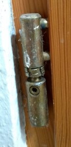

    wie schaut das untere Band aus? Bild.

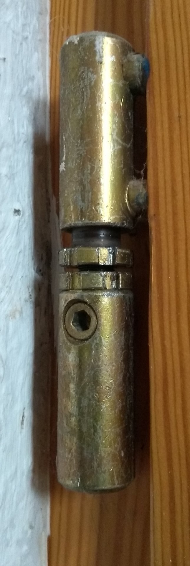

    Zeig sie trotzdem, und auch die Befestigung vom Band an den Rahmen (Türe dabei aufmachen).

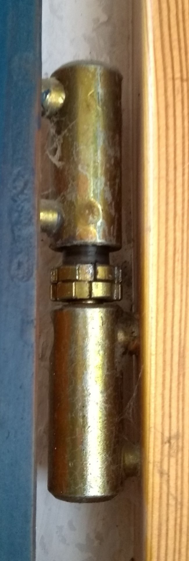

  5. esskaa
    esskaa
    02.08.2019
    So, die unteren Bänder sind gleich. Bilder anbei.
    Besten Dank an Euch.
    VG esskaa
  6. #6 Gast82596, 11.08.2019
    Gast82596
    Gast82596 Gast
    so wie es ausschaut sitz das Türblatt auf dem mittleren Türband. Die beiden Muttern nach oben drehen, dann sollte die Türe nach unten wandern.

    Bitte nicht böse sein - kenne Doppelmuttern nur von meinen alten Karren.
    Da war die eine zum KONTERN da.
    Also: Eine Mutter (die Last-beauftrage) so weit verstellen, das der erwartete Zustand ok ist.
    Dann diese festhalten und die andere Mutter zum Kontern verwenden ..
  8. #8 Gast82596, 11.08.2019
    Gast82596
    Gast82596 Gast
    ich gehe davon aus das er das weiß
    Manufact gefällt das.
  9. #9 Manufact, 11.08.2019
    Manufact
    Manufact
    21.11.2016
    3.813
    1.360
    Bautenschutz
    Anscheinend nicht: siehe Bild 1, 2 und 3...

    So, es hat geklappt.
    Tür ist sauber abgesenkt.

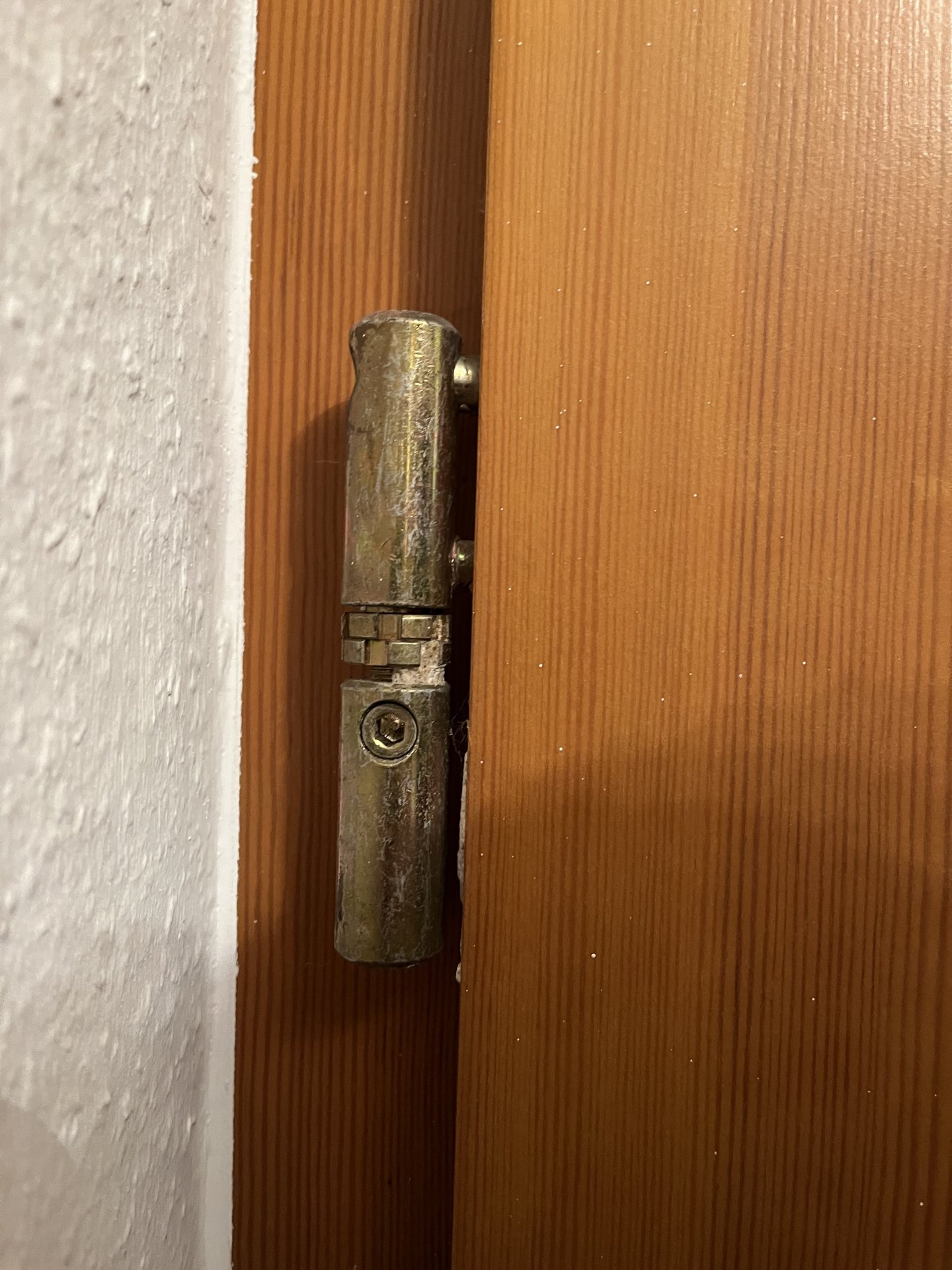

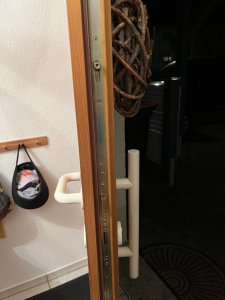

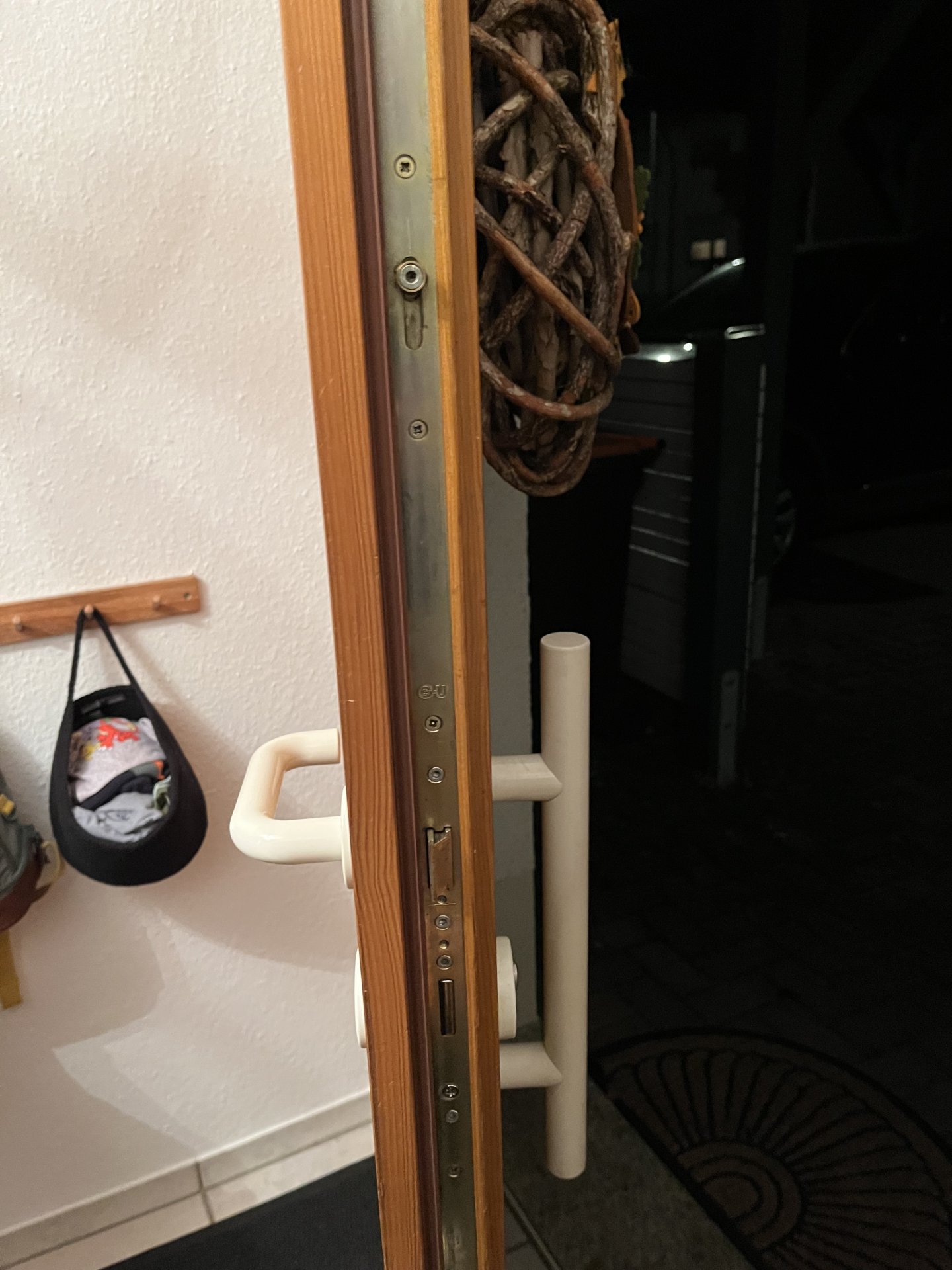

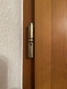

    Guten Tag, ich wollte mal fragen ob jemand eine Ahnung hat wie man hier bei diesen Scharnieren den anpressdruck oder die Dichtheit einstellt? Mit dem 5. Imbus rein drehen? Die ist im Winter immer sehr luftdurchlässig . Danke schon im Voraus für jede Hilfe.

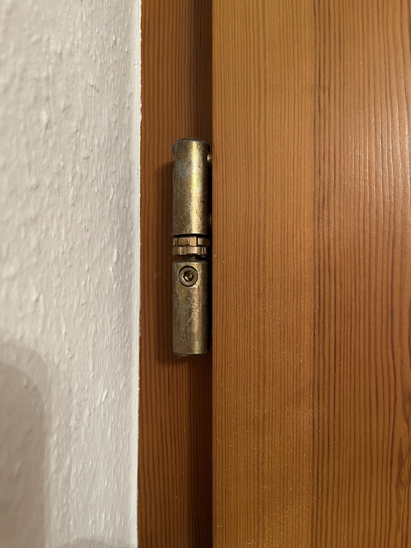

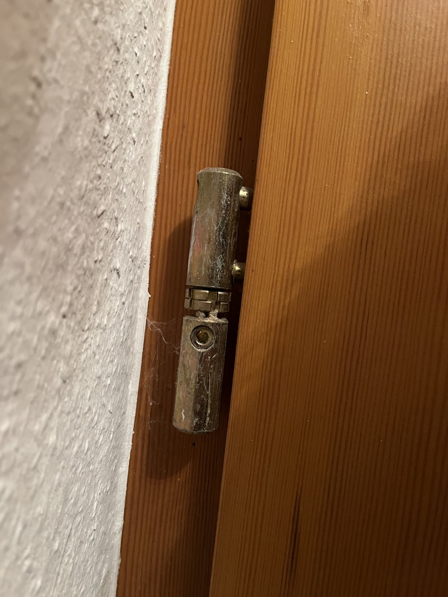

  13. #13 ichweisnix, 13.11.2024
    ichweisnix
    ichweisnix
    21.11.2022
    2.088
    818
    Wenn möglich das untere Bandteil weiter zum Rahmen schieben. Hier wäre ein Foto sinnvoll.
  14. #14 AlexH87, 13.11.2024
    AlexH87
    AlexH87
    13.11.2024
    Klar Fotos sind sinnvoll
    Keine Ahnung wie ich das näher ran schieben kann muss ich dafür etwas lösen?
    Bilder sind von oben nach unten.

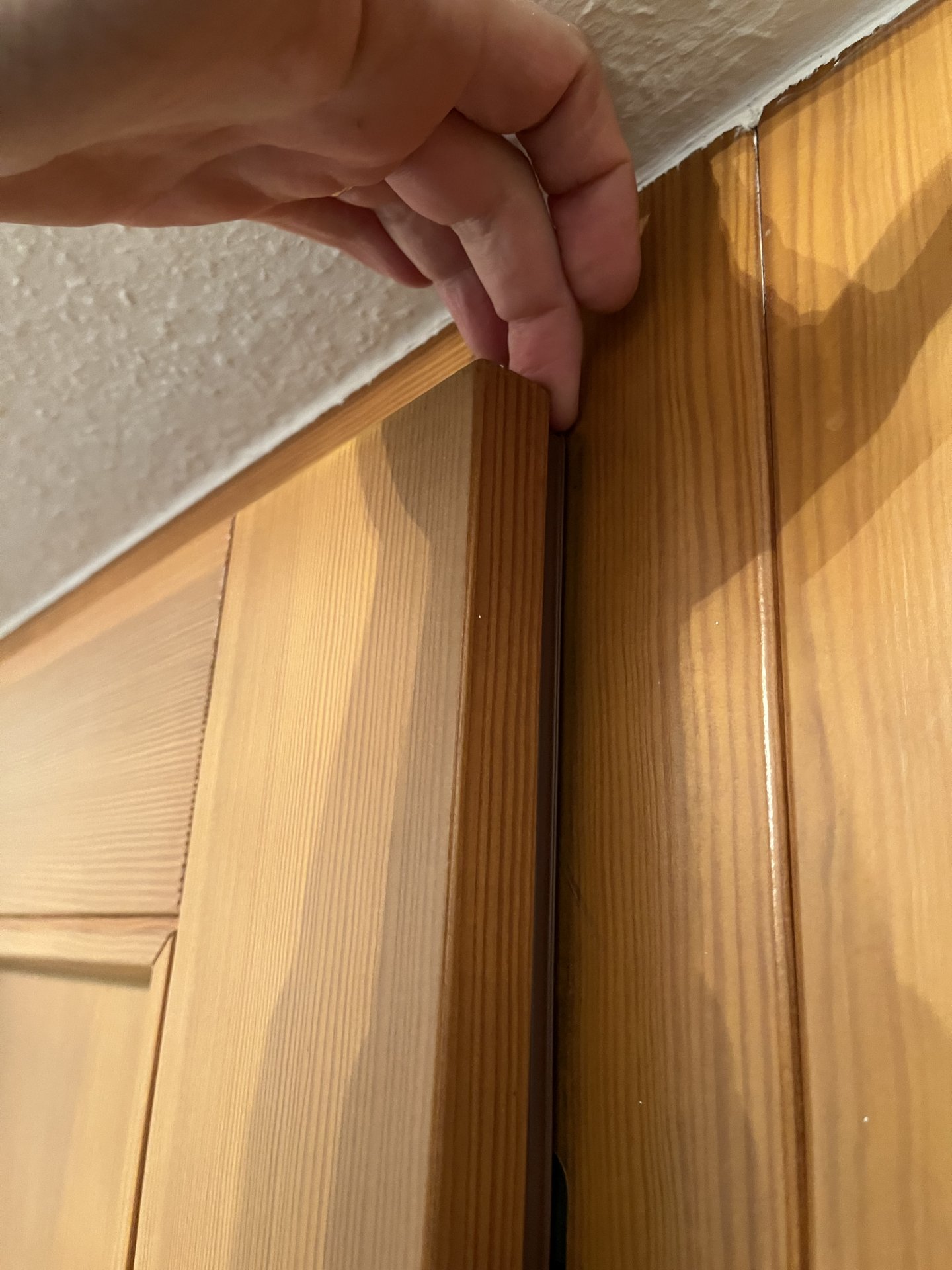

    an welcher stelle liegt denn die Dichtung nicht richtig an? Deine Hand zeit es auf der Schlossseite, da hilft e snix wenn du die Bänder dichter an den Rahmen drehst. Hier musst du das Schließblech oder die Schließzapfen einstelle, je nachdem was du einstellen kannst.
    Wie sehen denn die Zapfen/die Schließbleche aus?

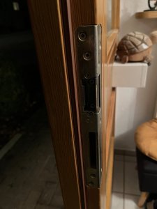

  16. #16 ichweisnix, 13.11.2024
    ichweisnix
    ichweisnix
    21.11.2022
    2.088
    818

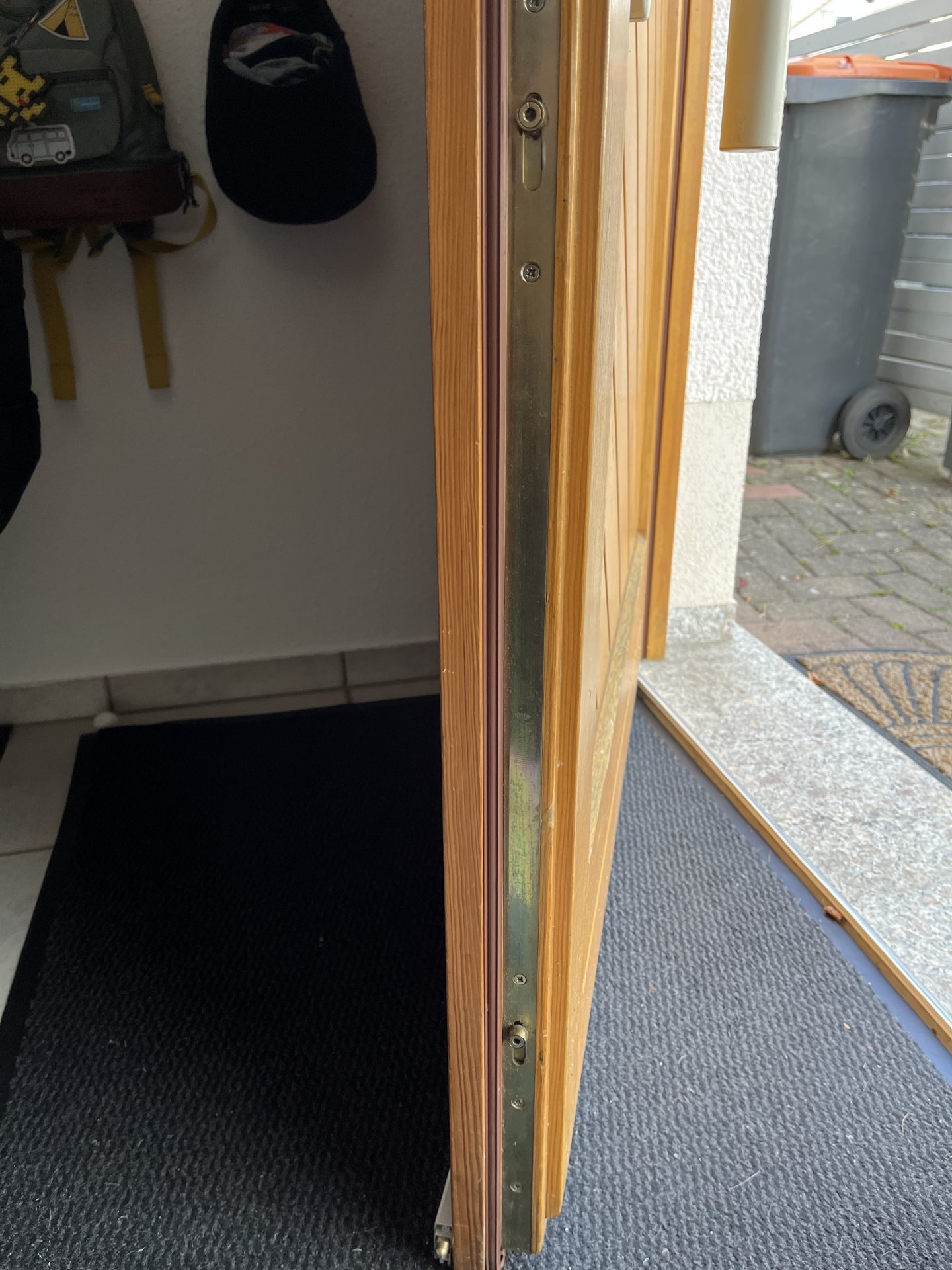

    An der Zarge sollte im Bandbereich versenkt eine Imbusschraube sein. Diese lösen und das Band weiter in die Zarge schieben.
    Mach auch noch mal ein Bild vom Schließblech.

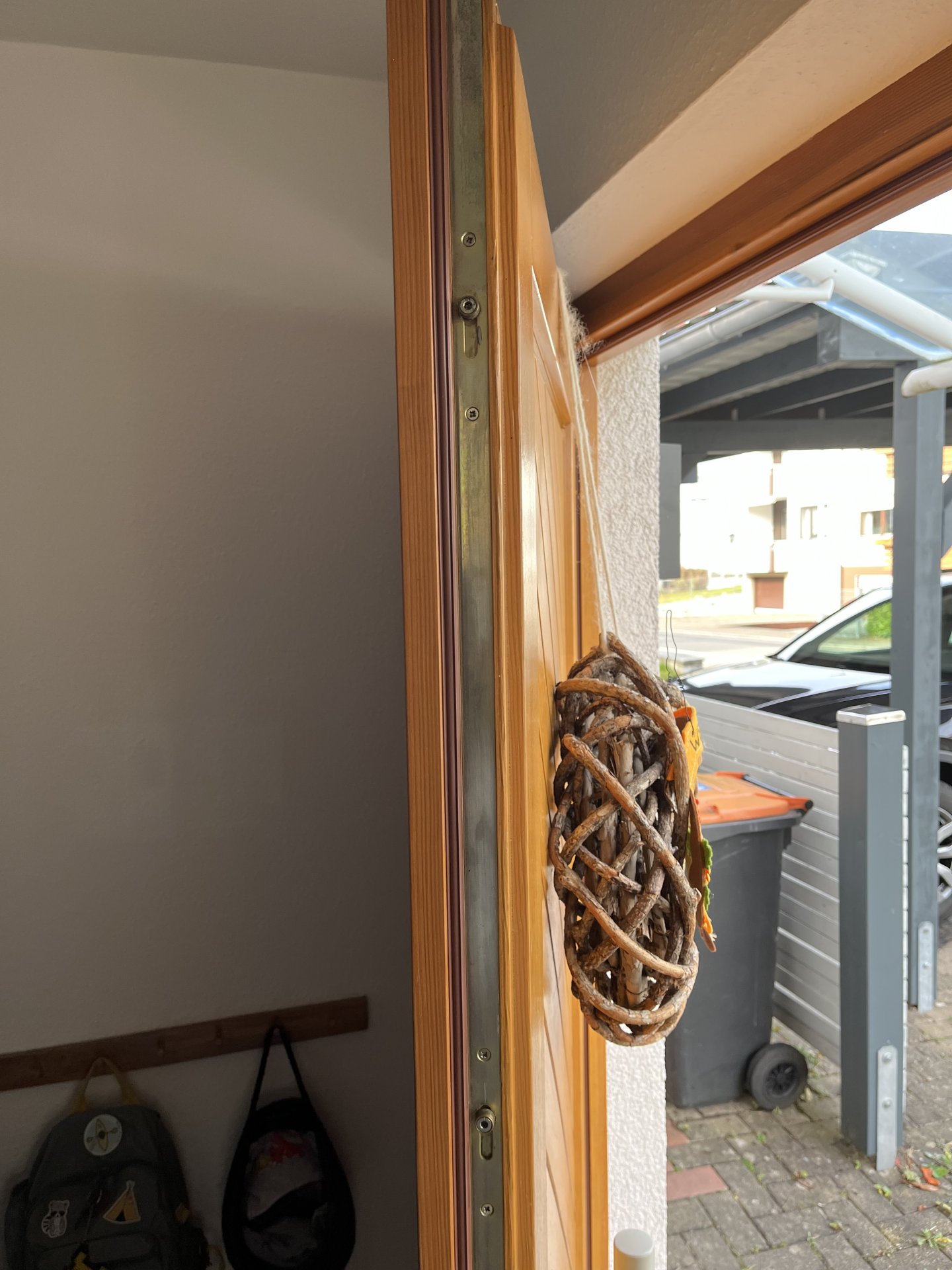

  17. #17 AlexH87, 13.11.2024
    AlexH87
    AlexH87
    13.11.2024
    Ich hoffe das hilft irgendwie

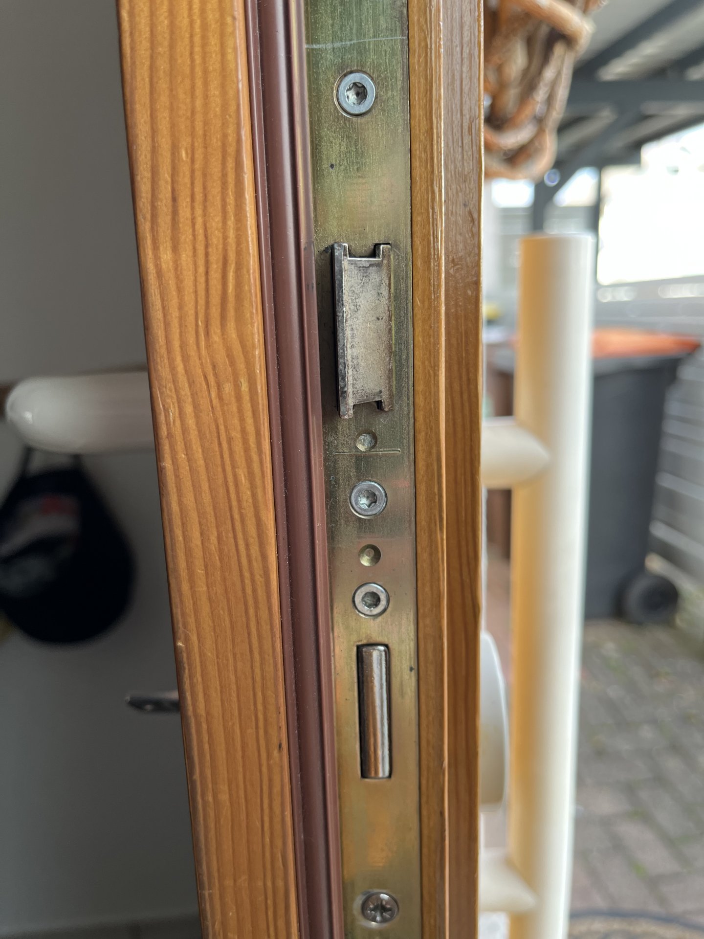

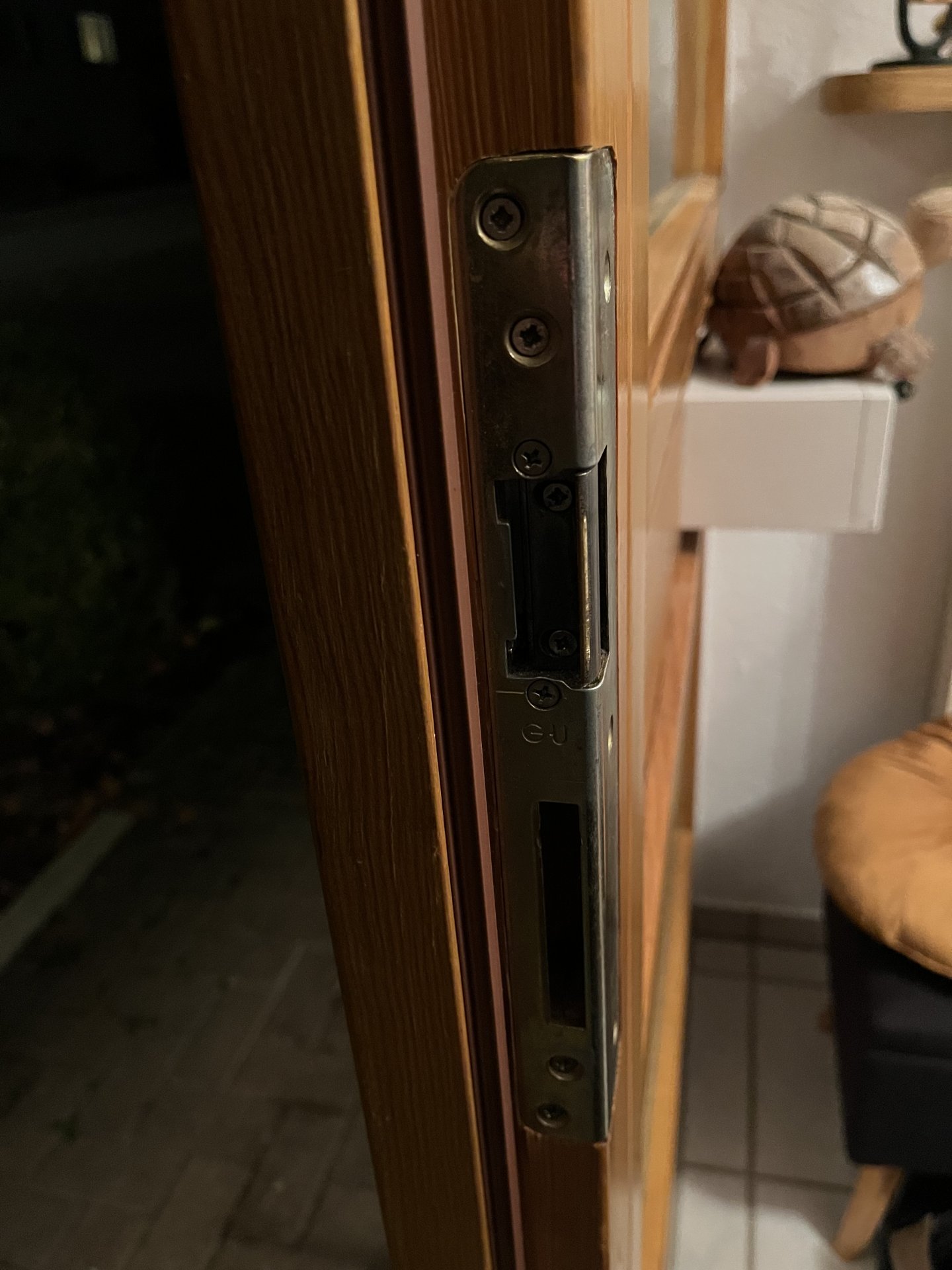

  18. #18 ichweisnix, 13.11.2024
    ichweisnix
    ichweisnix
    21.11.2022
    2.088
    818

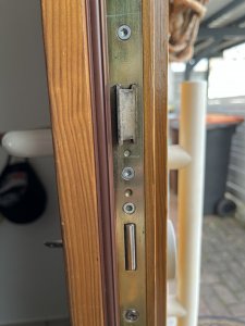

    Versuch mal den E-Öffner (die zwei Senkschrauben etwas lösen) nach außen zu schieben, Vielleicht geht da noch etwas.
    Und noch mal Bilder von den Gegenstücken der Verriegelungsbolzen bitte.
  19. #19 das ICH, 13.11.2024
    das ICH
    das ICH
    08.04.2023
    606
    339
    öbuv Tischlerhandwerk
    Dortmund
    Die Bänder verstellst du mit der Inbusschraube die im Unterteil zu sehen ist - rechtsrum geht das Band weiter zum Blendrahmen und linksrum bekommst du mehr luft. Achtung wenn es zu stram wird, dann kann die die Tür abreißen.
    Die Rollzapfen sind aller Wahrscheinlichkeit nach konisch gelagert - mit einem Inbus langsam drehen - wenn der Abstand zwischen Aufdeck kleiner wird, dann zieht das Türblatt fester in die Dichtung...aber nur wenn du abschließt. Eine Haustür ist auch nur richtig dicht, wenn diese Verriegelt ist.
    Die Schließnase am E-Öffner kannst du auch nochmal, wie schon in #18 beschrieben, strammer einstellen.
  20. #20 AlexH87, 14.11.2024
    AlexH87
    AlexH87
    13.11.2024
    Danke erst mal an euch alle.
    Also die Bleche sehen noch gut aus. Ich habe jetzt hier das Gegenstück fotografiert hoffe ihr meintet dieses. Soll ich vom gesamten Band ein Foto machen? Wenn ich die Türe schließe also das Schloss zwei mal zu drehe dann ist es viel dichter. Ist aber blöd jedes Mal die Tür auf und abzuschließen.
