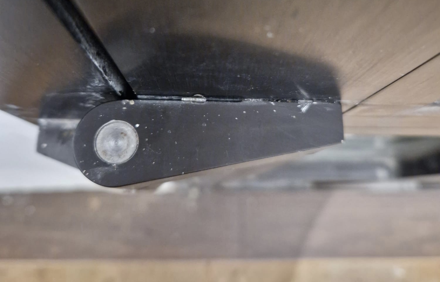

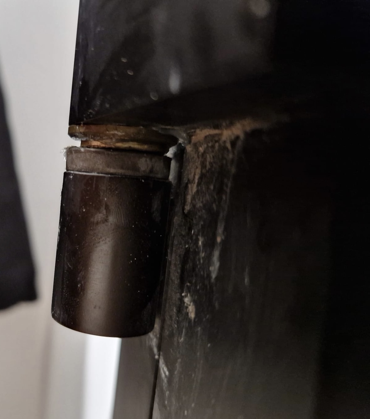

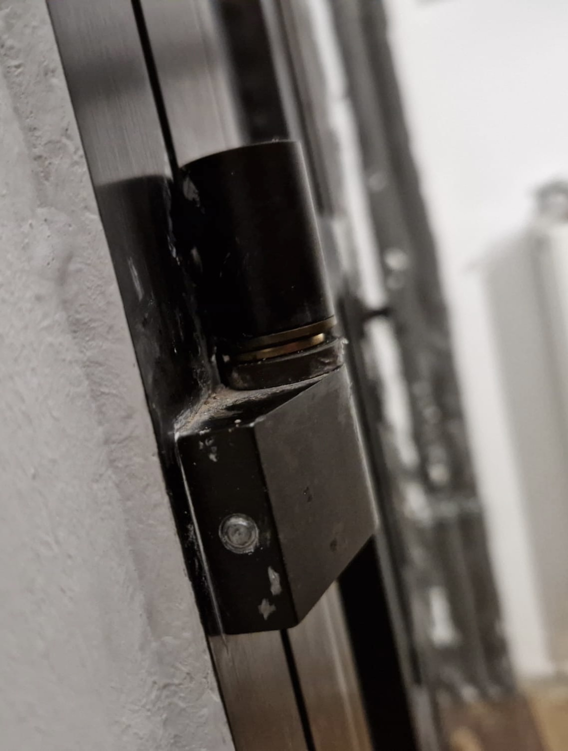

    Hallöchen ihr Lieben.
    Wir haben ein älteres Haus gekauft und wollten die Haustür aufgrund von neuem Fußboden einstellen.
    Leider schleift die Spitze unter der Klinke auf dem Boden. Haben im Internet schon nach den Möglichkeiten geschaut die Tür ein wenig einzustellen.
    Leider sind dort, wo ggf Schrauben sein sollten eine Art Bolzen ohne Einstellmöglichkeiten,
    Auf der Innenseite sind auch nur die Schrauben für die Bolzen.
    habt ihr vielleicht eine Idee?
    LG
    Raffa

    Unterlegscheiben nutzen.
    Fügst du an einer Stelle etwas hinzu und lässt es an der anderen wie es war, dann "neigt" sich die Tür zum Scharnier / Bolzen und die gegenüber liegende Ecke ist weiter vom Boden entfernt.
    Da muss man ein bisschen unterschiedliche Dicken und Kombinationen ausprobieren.

    HÄ DIE NEIGT SICH IMMER VORNE NACH UNTEN. Aber ich glaube am 3ten Bild einen Zahnkranz zu sehen

    Sieht „in echt“ aus wie ein passgenauer Bolzen mit nem runden Kopf. Hm.
    Werde ich morgen mal ausprobieren. Danke. :)

    Wenn man die Abdeckhauben der Bandunter - und oberteile abnimmt, kommt man an die Verschraubungen....

    Guck mal bei „Dr. Hahn“ Bänder
