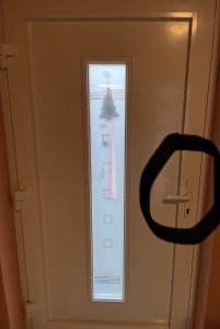

    ein Frage an die Profis und zwar habe ich ein kleines Verständnisproblem wie ich unsere Aluminiumhaustür (ist nicht neu) bei folgendem Problem einstellen muss.
    Und zwar ist die Haustür absolut richtig eingestellt solange es um die > 0 Grad ist, wird es kälter ist sie immer noch überall richtig, nur in der Mitte auf höhe der Falle ca. 2 mm nach innen gebogen und dadurch hakt die Falle manchmal beim schliessen. Nun Frage ich mich was man da einstellen muss um dies zu beseitigen oder ist dies einfach Aufgrund des Alters (>10Jahre) normal bei Aluminiumhaustüren?
    Ich lasse da auch gerne einen Handwerker kommen zum Einstellen, nur wäre es Hilfreich wenn man wüsste das dies überhaupt Sinn macht.

    Schau mal im Schliessblech da kann man normalerweise den Anpressdruck der Falle einstellen.
    Da auch Aluminium ein gewisses Ausdehnungsverhalten bei Temperaturschwankungen unterliegt kommt durch aus vor das man im Herbst/Winter bzw im Frühjahr/Sommer die Haustür neu einstellen muss. Die Imdustrie spricht hier von Winter- bzw Sommereinstellung. Gerade bei dunklen Haustüren die den ganzen Tag der Sonne ( im Sommer) ausgesetzt sind kommt das sogar sehr häufig vor.

    Das die Industrie von Sommer und Wintereinstellung spricht halte ich für unzutreffend.
    Bei Aluminium Türen einer Bestimmten Generation gab es (unteranderm) den sogenannten Bimetall Effekt.... will sagen die Türen verziehen sich je nach farbe (!) Wetter und Sonneneinstrahlung machmal mehrmals Täglich so unterschiedlich so das es (manchmal) unmöglich ist eine optimale Einstellung zu finden....
    Bei Alten grottenschlechten Aluminium Türen (Wärmedämmung) gab's das nie... bei gutem neuen Türen kommt das auch fast nicht mehr vor...das hat verschiedene Gründe...unter anderem wurden die Dichtungen besser/weicher/größer... die Thermische Trennung "flexibler" und/oder der Innen Teil des Flügels wurde (wieder) deutlich stärker/stabiler.
