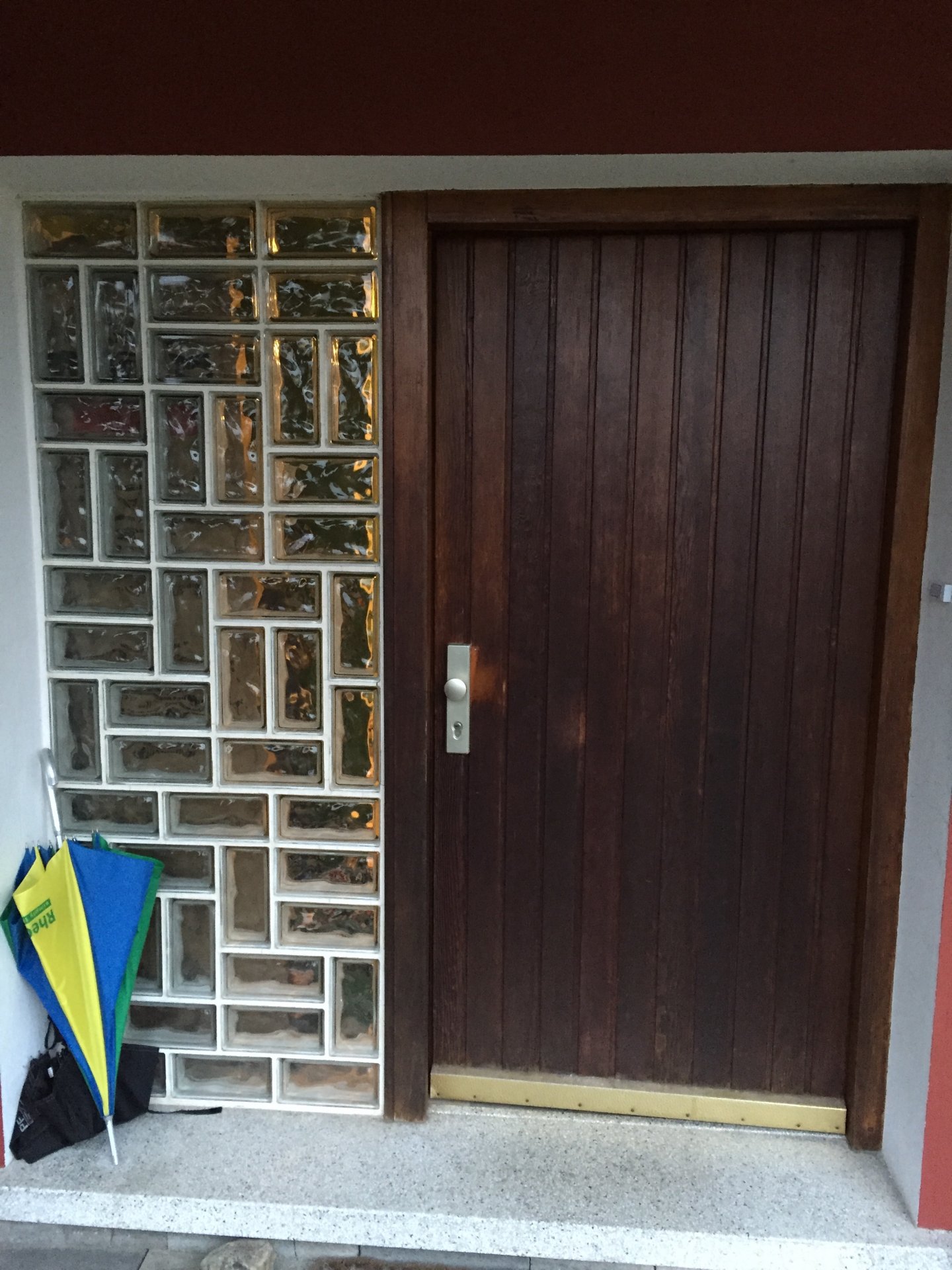

    Hallo Zusammen,
    Ich Plane gerade die Sanierung meines alten Windfangs und bin auf eine Frage gestoßen die ich Euch gerne stellen würde.
    Auf dem Bild sieht man meine Aktuelle Haustür. Jetzt Plane Ich folgendes.
    Die Glasbausteine kommen raus und werden durch Ziegelsteine ersetzt und im Zuge dessen kommt eine neue Haustür rein.
    Jetzt sieht man auf meinem Bild eine Art Marmorplatte oder so etwas in der Art auf der meine noch Aktuelle Haustür steht. Die Platte scheint ins Mauerwerk zu gehen, muss diese Platte raus bzw. sollte die Ausgebaut werden wegen Wärmebrücke etc.?
    Vielen Dank erstmal

    Jein. Geht die Kellerdecke/Bodenplatte unter dem Stein nach aussen durch?

    Zur Platte kann ich nichts beisteuern, aber nimm statt den Ziegelsteinen ein Seitenteil zur Haustüre, damit ordentlich Licht in die "Hütte" kommt.

    Ja, mit hoher Wahrscheinlichkeit, diese Haustüren mit Rahmen ohne Schwelle/Schwellprofil und Bodeneinstandsprofil gibt es heute nur noch als Sonderkonstruktion, sowohl in thermischer und Abdichtungshinsicht dies wäre etwas für @1958kos und mit Seitenteil wo soll das unten arretiert werden, es gibt zwar eingelassene Schliessysteme ( Hülsen) aber das wir nicht dicht max mit absenkbarer Bodenschwelle.

    Du empfiehlst Deinen Bauherren also Glasbausteine.:biggthumpup:
    Gestaltungswillen? Räusper. Man hatte halt nichts anderes.
    So hat(te) man die -10°C nicht nur aussen, sondern auch innen - zumindest fast. prima.

    Nein die Standard Quadrat Glasbausteine sind hier ja gar nicht verbaut sondern die länglichen und noch dazu schön im Verbund und mit einer schönen Fuge.
    Da hat sich schon jemand was dabei gedacht. Auch die Haustür mit der Bodenleiste.
    Hoffentlich kommt da jetzt keine Standard weisse PVC Tür rein. Wäre echt schade drum!
