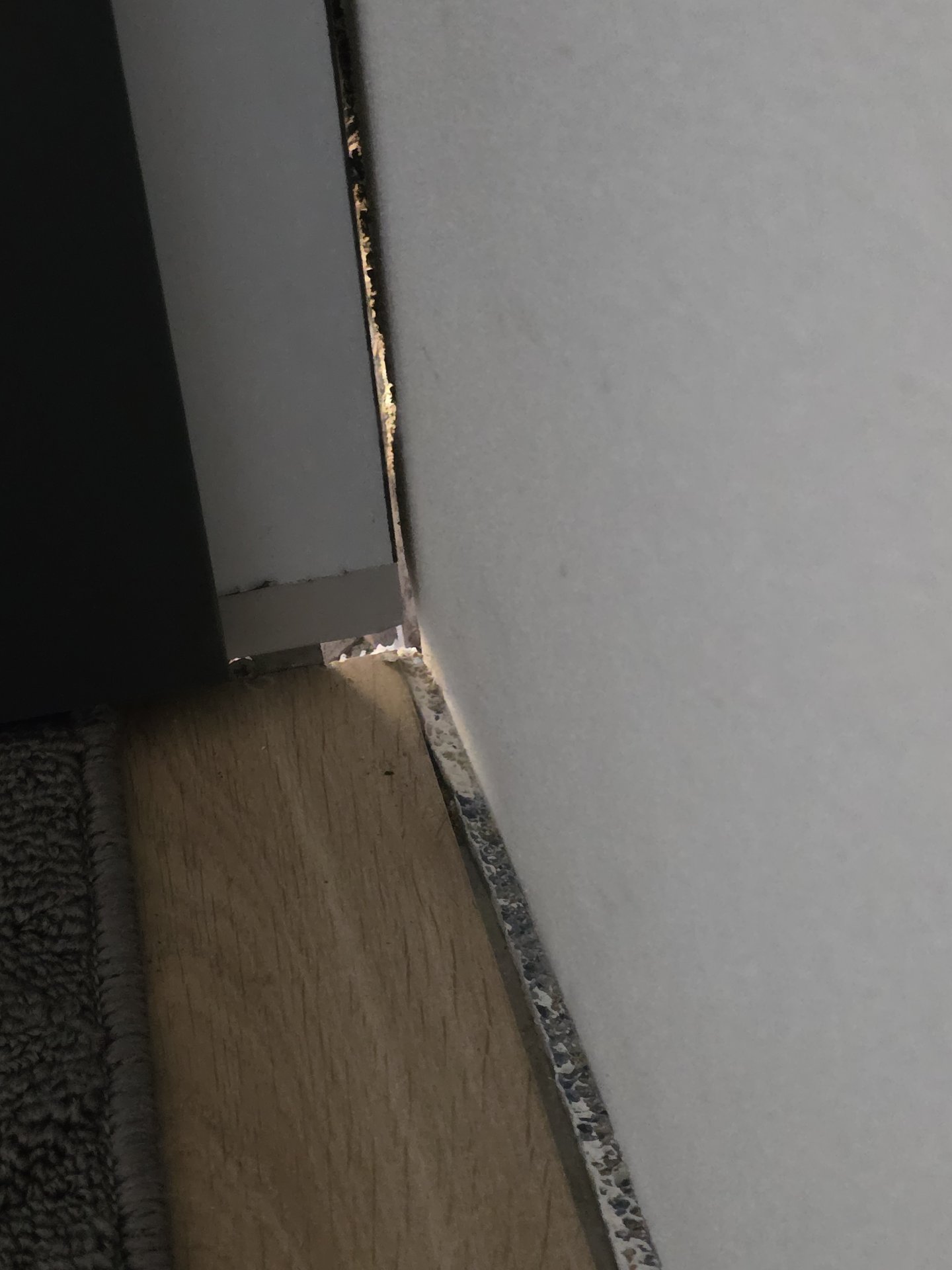

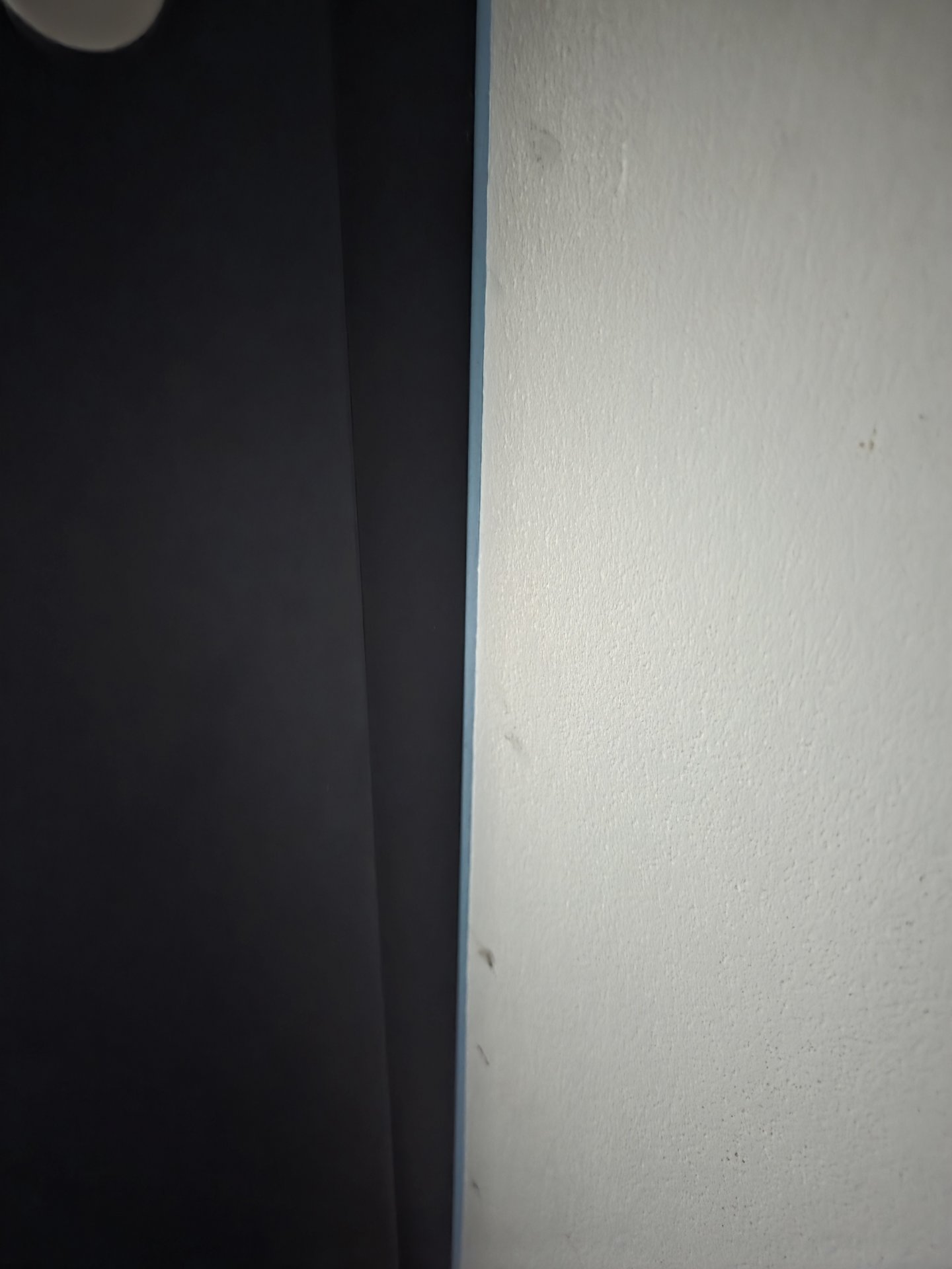

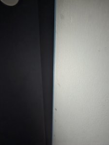

    wir haben aus energetischen Gründen zum Abschluss der Sanierung eine neue Haustür einbauen lassen. Baujahr ist 1983, Außenwand 24cm Bims/Liapor. Die Fassade lassen wir evtl. dämmen wenn eventuell wir in 15 Jahren, wenn wir die Fenster erneuern lassen.

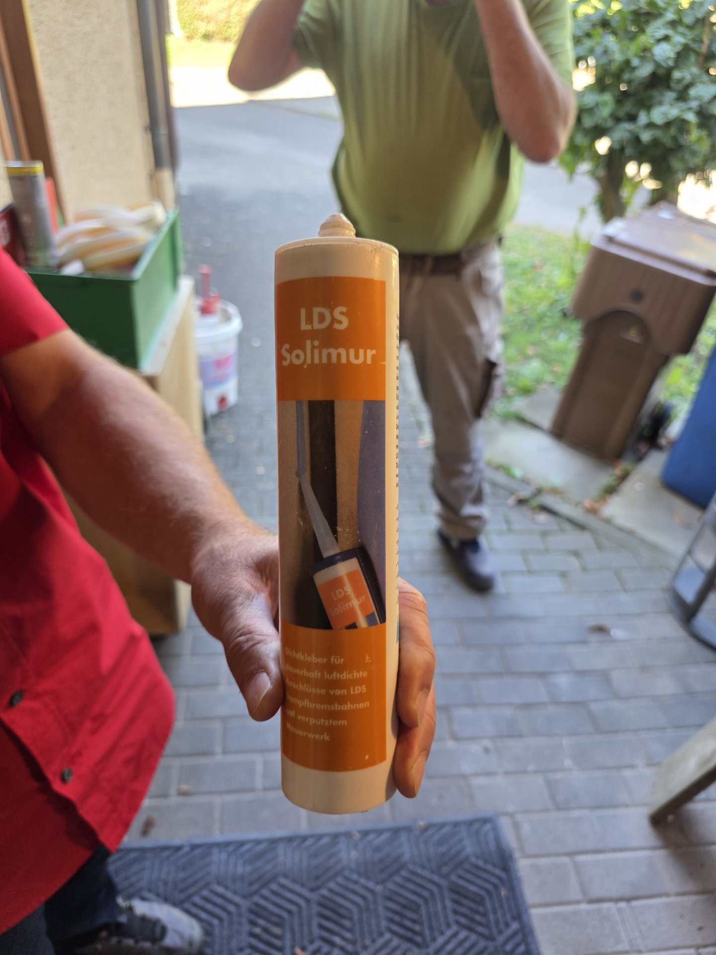

    Jetzt haben wir gesehen wie der Türbauer die Haustür ohne Kompriband eingebaut hat und nur von Außen und Innen mit einem Dämmstoff die Fugen gefüllt hat.
    Auf dem Angebot steht "Fachgerechte Montage nach den aktuellen Regeln der Technik". Auf Nachfrage war die Argumentation, warum nicht mit den üblichen 3 Dämmebenen gearbeitet wird: "Altbau".
    Den Dämmstoff habe ich gegoogelt. Das scheint ein Kleber für Dampfbremsfolien zu sein.
    Könnt ihr das etwas einordnen? Falls die Montage nicht fachgerecht ist würde ich nochmals in die Diskussion gehen und im ernstfall einen Bausachverständigen hinzuziehen.

    Gar nicht erst diskutieren. Dampfbremsfolienkleber ist nicht mal annähernd regelkonform.
    Und „Altbau“ ist die Ausrede für „hab kein Bock und will nur schnell schnell Geld verdienen“.

    Nicht bezahlen die Unfug. Mängelrüge per Einschreiben und Fristsetzung dann Klage erheben.

    Vielen Dank für eure Einschätzung! Ich würde gerne versuchen mit dem Handwerker zu reden. Hat jemand einen Link oder eine bestimmte Norm oder Verordnung wie sowas auszusehen hat?

    Frag ihn einfach, in welchen Regeln seine Montage aufgeführt ist.
    Ansonsten RAL Leitfaden, DINs (z.B. 4108 wegen Luftdichtheit und Wärmeschutz) und ggf. die Vorgaben des Herstellers der Türanlage
