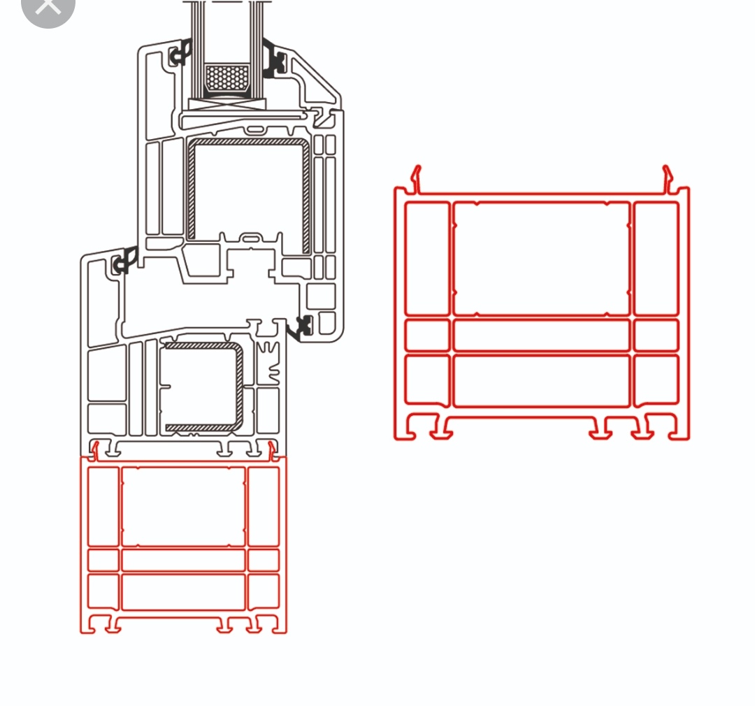

    hallo ,
    In einem anderen Beitrag hab ich mich ja schon mal über meinen super Fensterbauer beklagt.
    Jetzt kam die Haustür . Wir haben ja momentan den alten Estrich draußen der ja bald neu kommt .
    Unter der Haustür ist jetzt natürlich ein Riesen Spalt da die Haustür ja die Höhe des späteren Estrichs annehmen muss.
    Muss die Haustür nicht trotzdem unten abgestützt sein ? Oder reicht die Verschraubung an den Seiten und die Winkel oben an dem Türrahmen? Sackt die sonst nicht ab?
    Wird der Estrich da später drunter gegossen oder nur mit einem Winkel bis zur Tür?
    Müsste dann nicht unter der Haustür wenigstens ausgeschäumt werden ?

    Nein da gehört eine sogenannte 'Profil Verbreiterung oder Verlängerung' darunter, dort muss ja auch später abgedichtet werden von aussen-untergossen wird da nix oder nur geschäumt - innen umlaufend natürlich die 'Dichtheit' mit entsprechenden Folienband und dann kommt dort vor Estrich der Randdämmstreifen mit ran
    Das ist jetzt zwar eine Rahmen Verbreitung bevor das Kos wieder schnattelt aber im Prinzip analog:winken optimal noch mit gefüllten/gedämmten Kern, Thermo Einstandprofile etc

    Wie sieht diese Profilverbreiterung aus ?

    Ist das zwingend notwendig? Ich habe mir jetzt sagen lassen das mit Winkeln unten gearbeitet wurde und dann noch mit so einem selbst aufquillenden Kompriband oder sowas.
    falls ihr euch fragt . Ich konnte bis jetzt nicht vor Ort gucken

    Nicht bei 6 cm!!
    Andererseits stelle ich mir die Abdichtung da sehr spannend vor....

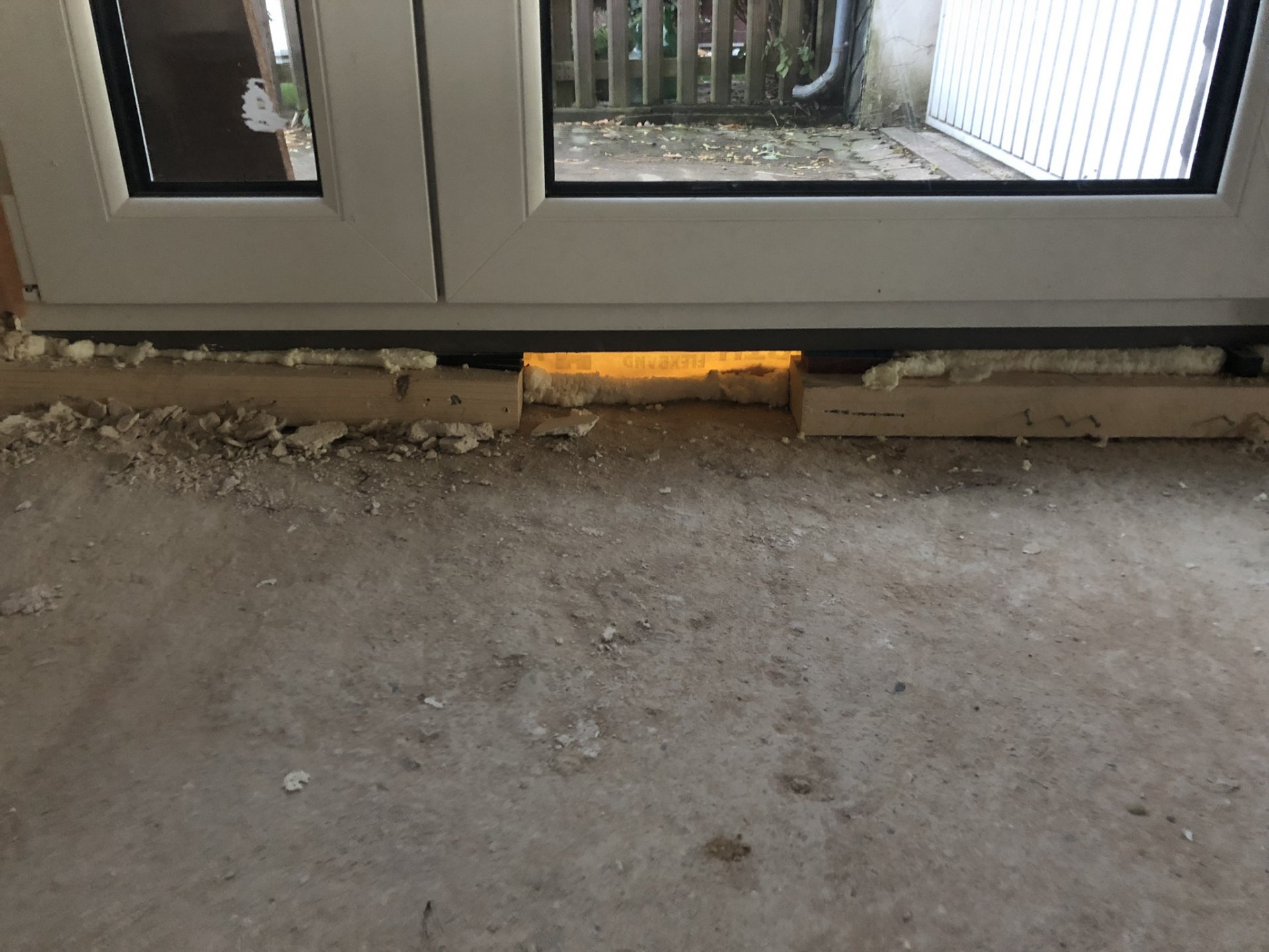

    Noch ne neue Problematik aber ähnlich . Maurer kam und hat Fenster bodentief gemacht . Maurer wurde übrigens von Fensterbauer beauftragt.Schätze er hat nach unten zu viel weg genommen . Denke Fensterbauer hatte Estrich Höhe angenommen . Was machen wir da jetzt am besten ? Nächste Woche soll Estrich kommen . Fensterbauer rührt sich nicht. Von außen ist mittlerweile wieder was vor gemauert
    Soll ich da einfach wieder was drunter Mauern ? Siehe Foto. Die Holzklötze haben die Fenstermonteure drunter gemacht .
    Ich weis das alles doof gelaufen ist aber jetzt müssen Lösungen her. Wie gesagt ich will vor Weihnachten Estrich drin haben.

    Pfusch ist das, aber absolut, seit wann kommt den Holz darunter unglaublich dieser Fabian und Kos wir sind hier immerhin, im Übergang Bereich nach 'aussen' :not_w1:

    Das Band außen ist nicht für Abdichtung der bodentiefen Elemente geeignet. Da gehört was anderes hin...
    @SIL: Naja, korrekt abgedichtet ist doch egal, ob Holz oder Kunstoff? Aber wieso die kein Bodeneinstandsprofil genutzt haben...

    Warum? Korrekt abgedichtet kann da nix passieren...

    Okay das die Firma nicht der Hit ist haben wir mittlerweile gemerkt .
    Kann man ein Bodeneistandprofil noch nachträglich drunter machen ohne das Fenster auszubauen ?
    Wie ist es mit dem Vorschlag unten drunter Steine zu mauern bis an dieses graue Profil ? Denke das ist das Fensterbank anschlussprofil oder ?
  17. #17 SIL, 14.12.2018
    10.865
    4.212
    Ja dann aber einen Therm Stein, also etwas 'hoch energetisches' und natürlich weit genug nach aussen-sonst gibt es eine schöne eventuelle potentiellen 'Gammelecke' und nein Einstandprofile bekommen sie nachträglich nicht darunter ..Lexmäulchen denke an die vielen Treads hier wegen Wärmebrücke an bodentiefen Elementen...Sinn und Zweck des Profiles ist ja auch eine 'Steifigkeit' gerade bei 2 Flügeln zum Rahmen zu gewähren, wie willst Holz ordentlich verbinden - Verschrauben von oben wa:lock

    Was muss ich mir unter Thermstein vorstellen. Porensteine? Und wenn ich den thermstein drunter gemauert habe dann von oben mit dem Rahmen verschrauben ?

    Raus, neu und dafür ordentlich. Alles andere ist Gemurkse.
    Das ist auch schnell gemacht. Und abgedichtet ist da gar nix...

    Na ja aber wenn der Maurer das Loch richtig gemacht hätte würde das Fenster doch jetzt auch nur auf der alten Aussenmauer aufliegen oder sehe ich das falsch?
    Und was heißt raus und neu? Dann so ein Bodeneinstandprofil drunter? Aber da ist doch das Maß bestimmt vorgegeben . Die gibt es wohl nicht im millimeterbereich in jeder Ausführung oder? Und meine Lücke zum Boden hat ja ein ganz eigenes Individuelles Maß
