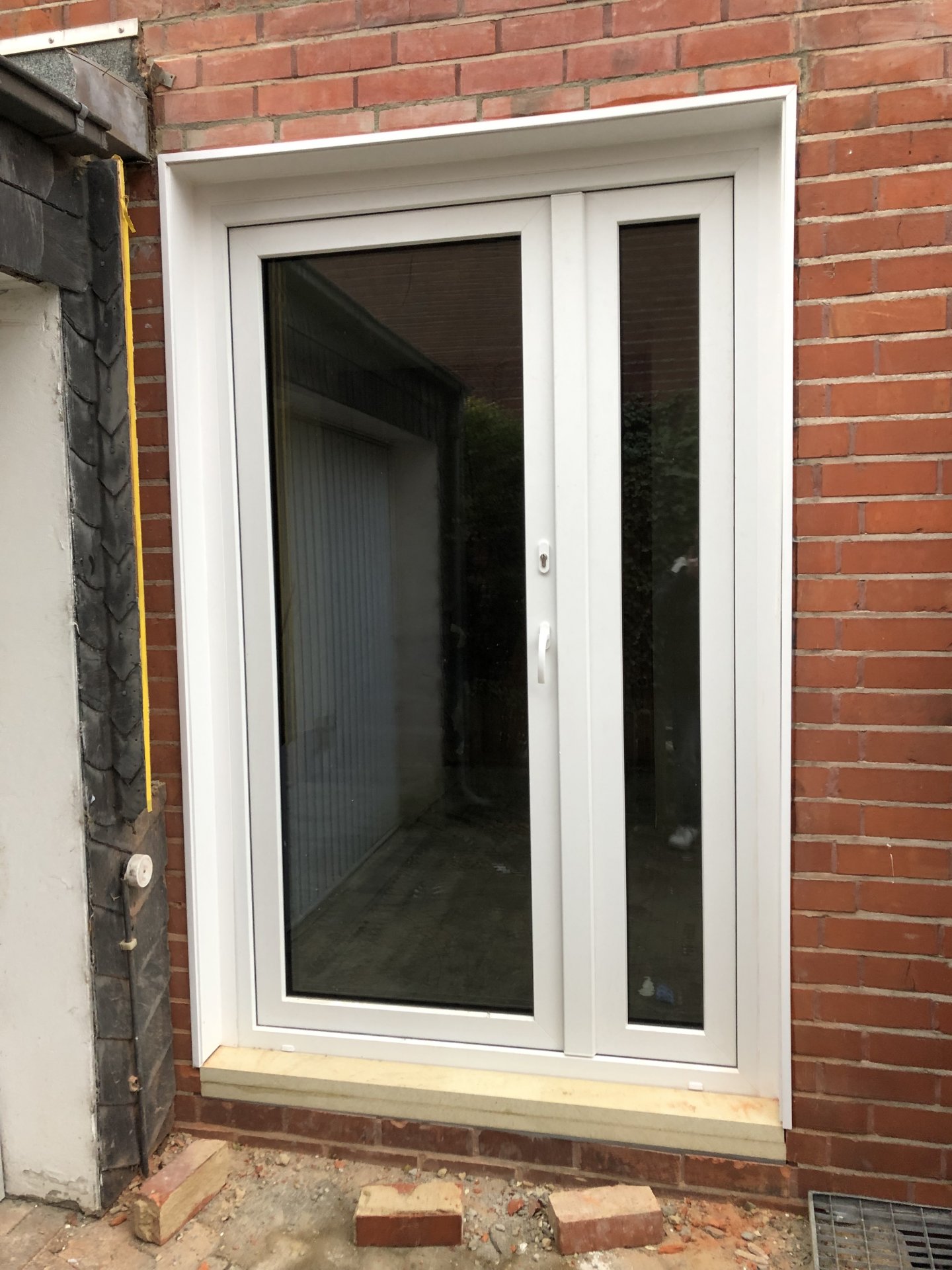

    Nimm Holz, @SIL, denn nichts anderes wäre es bei einem Holzfenster. Das Holz darf aber nicht wie auf dem Foto breiter als der Rahmen sein. Dann von Innen die Abdichtung da hochführen und Außen auch korrekt abdichten.
    Wenn Du Angst hast, dann kannst Du ja das Holz noch lackieren.

    Holz mit Winkel auf Rohdecke. Ich weiß das ist jetzt nicht total super aber jetzt ist das Kind ja schon in den Brunnen gefallen.

    Kannst dann auch von Außen noch überplatten mit Lochplatte. Dann die EPDM drüber, hält 100 Jahre. Nur ob das Billigfenster so lange hält ist fraglich.

    Meine Empfehlung : Ein imprägnierter OSB -Balken oder eine OSB Platte in Scheiben schneiden und fachgerecht abhobeln und die Lücken mit Bautoleranz-Schaum ausschäumen.

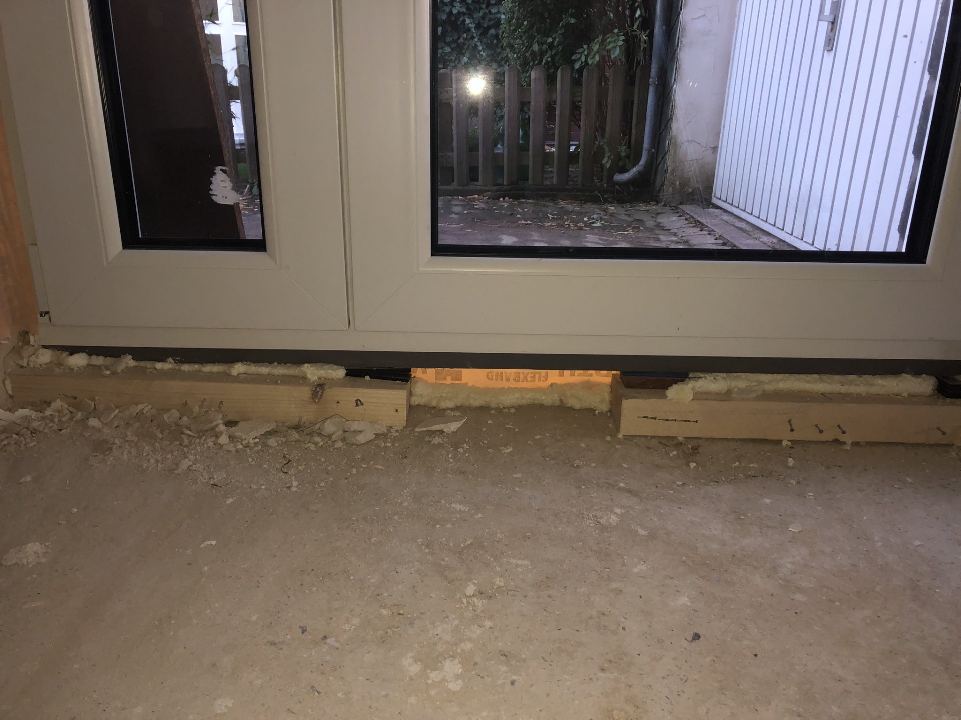

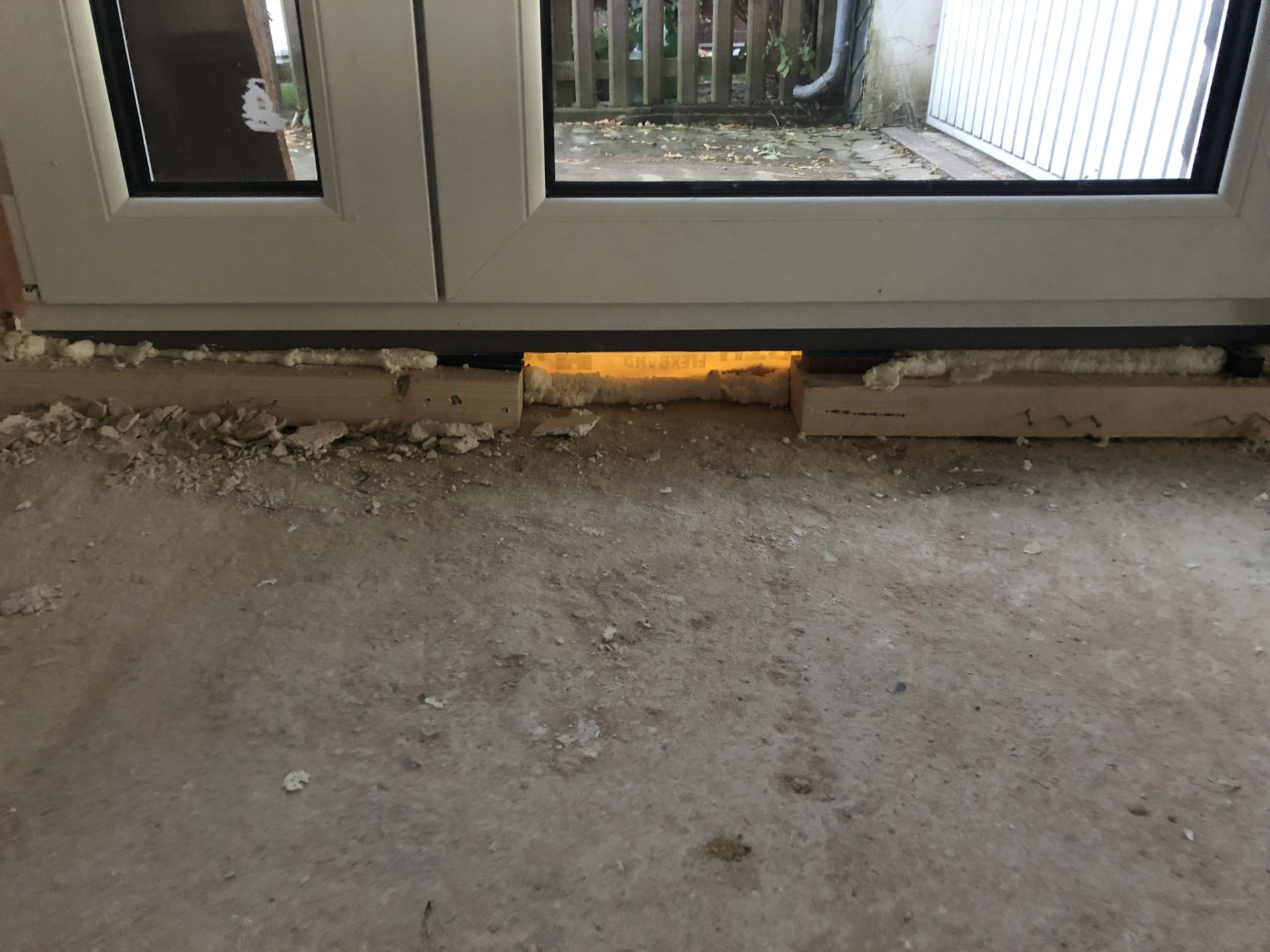

    Guten Morgen,
    folgendes will der Fensterbauer jetzt machen.
    Er meinte irgendwas mit das das Fenster alle 70cm Befestigungspunkte braucht . Schätze das macht er jetzt mit Winkeln. Und dann will er als Entkoppelung des Estrichs nach draußen unter dem Fenster mit Purenit arbeiten und halt Dichtband oder so. Als Laie muss ich Ihm jetzt erstmal so glauben . ich kann heute leider mal wieder nicht auf der Baustelle sein. Echt ärgerlich . Hoffe am Ende ist das ein Zufriedenstellendes Ergebnis . Da Freitag noch der Estrich kommt bin ich mit allem zufrieden was halbwegs Fachgerecht ist. So blöd sich das anhört. Sonst kriege ich vor Weihnachten wirklich noch mein erstes Magengeschwür. Ich glaube Mittlerweile das Neu bauen auch nicht stressiger als Altbau Kernsanieren sein kann.

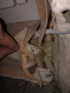

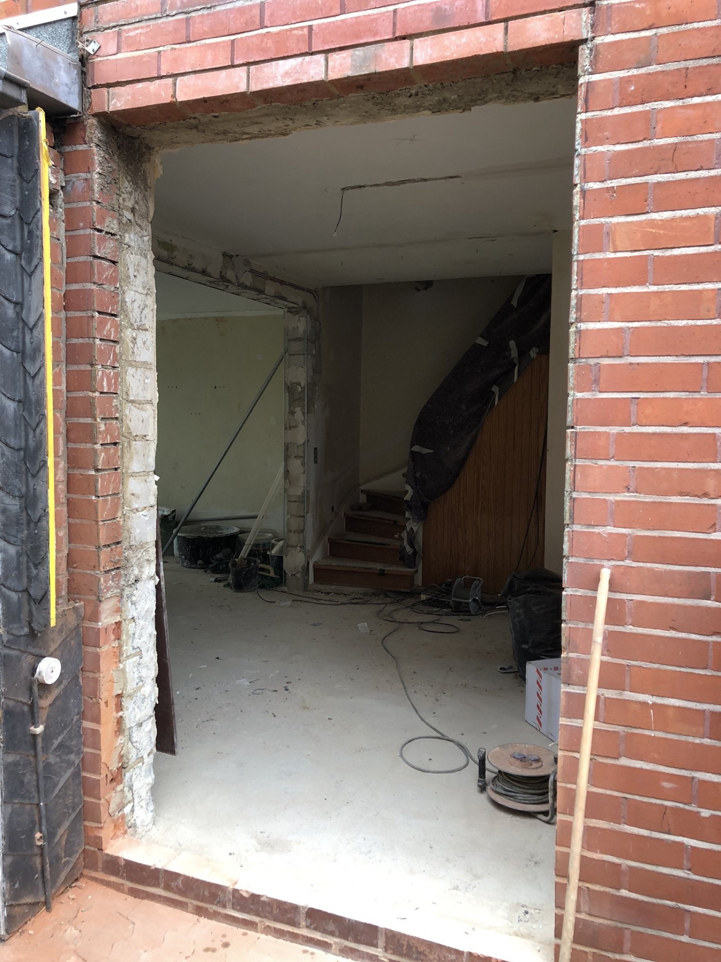

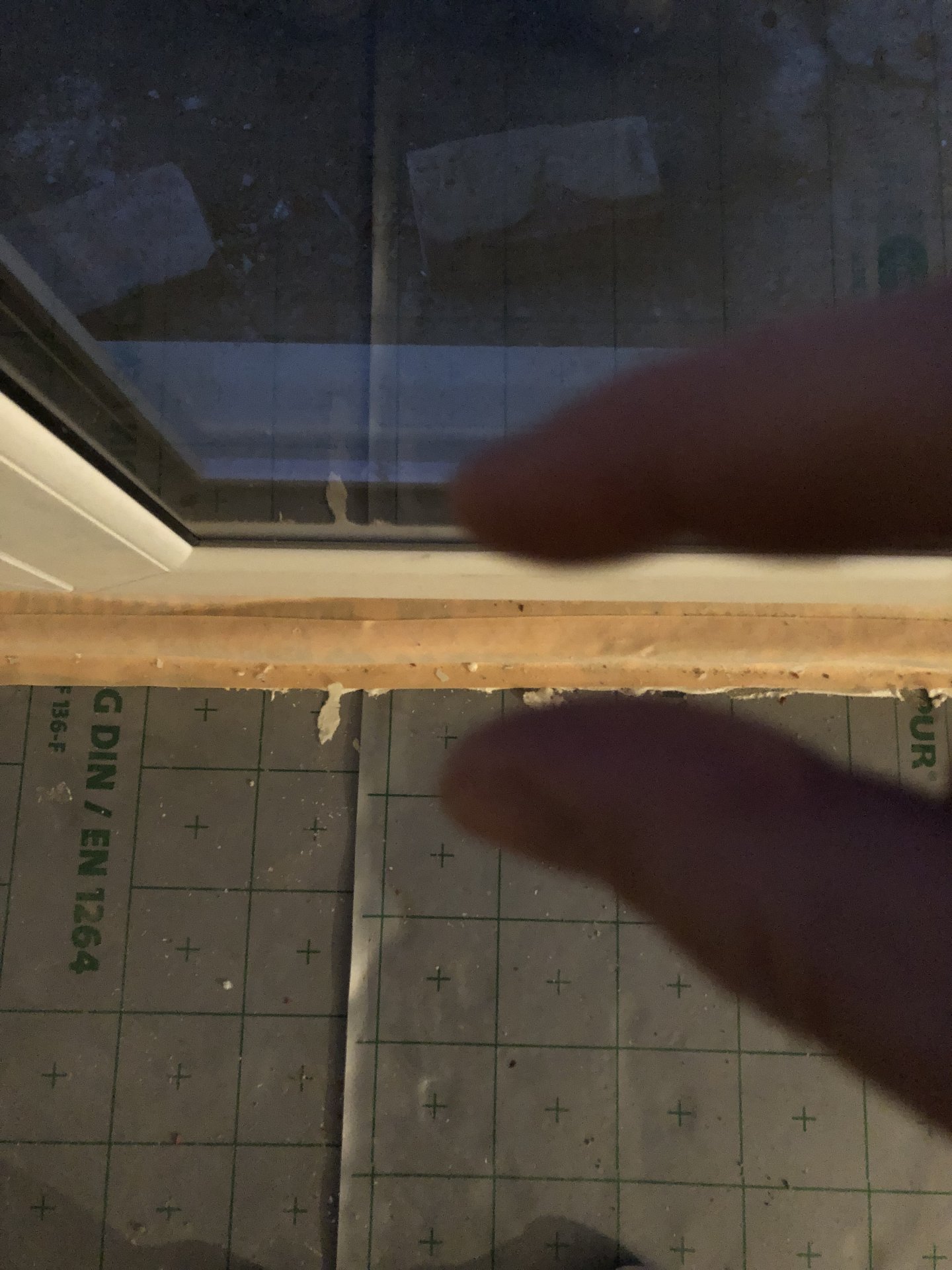

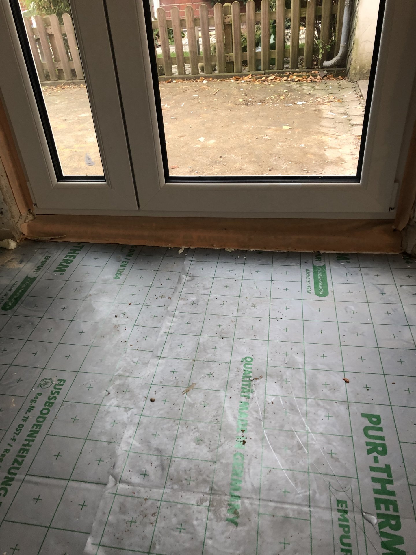

    Hallo Leute ,
    Das kann doch jetzt alles nicht wahr sein.
    Hier nochmal die Aktuellste Zusammenfassung
    -Fensterfirma macht aufmass bestellt Bodentiefes Fenster und beauftragt danach Maurer.
    -Maurer macht Fensteröffnung die aber augenscheinlich zu groß ist.
    -Fenster wird von Monteuren geliefert und eingebaut wobei es auf Holzklötze gestellt wurde . Holz was eben zur Hand war.
    -Es ist ein Altbau . Der Estrich wurde entfernt. Allerdings schon vor dem herstellen der Öffnung im Mauerwerk . Der Estrich wird wieder nach altem Maß neu gegossen. Alle Beteiligten (Festerfirma, Maurer) wussten das .
    -Ich weise die Fensterfirma darauf hin das nachdem ich mich informiert hatte da doch eigentlich ein Bodeneinstandprofil darunter gemusst hätte .
    -Mittlerweile habe ich Zeitdruck und rufe ständig die Firma an weil der Estrich Ende dieser Woche bestellt ist
    -Fensterfima sagt mir einen Kompromiss. Purenit Block oder so unter das Fenster.
    -Fensterfirma kommt am Montag und sollte alles machen
    -Ich komme und sehe das alles mit dichtband abgelebte und fertig ist und freue mich

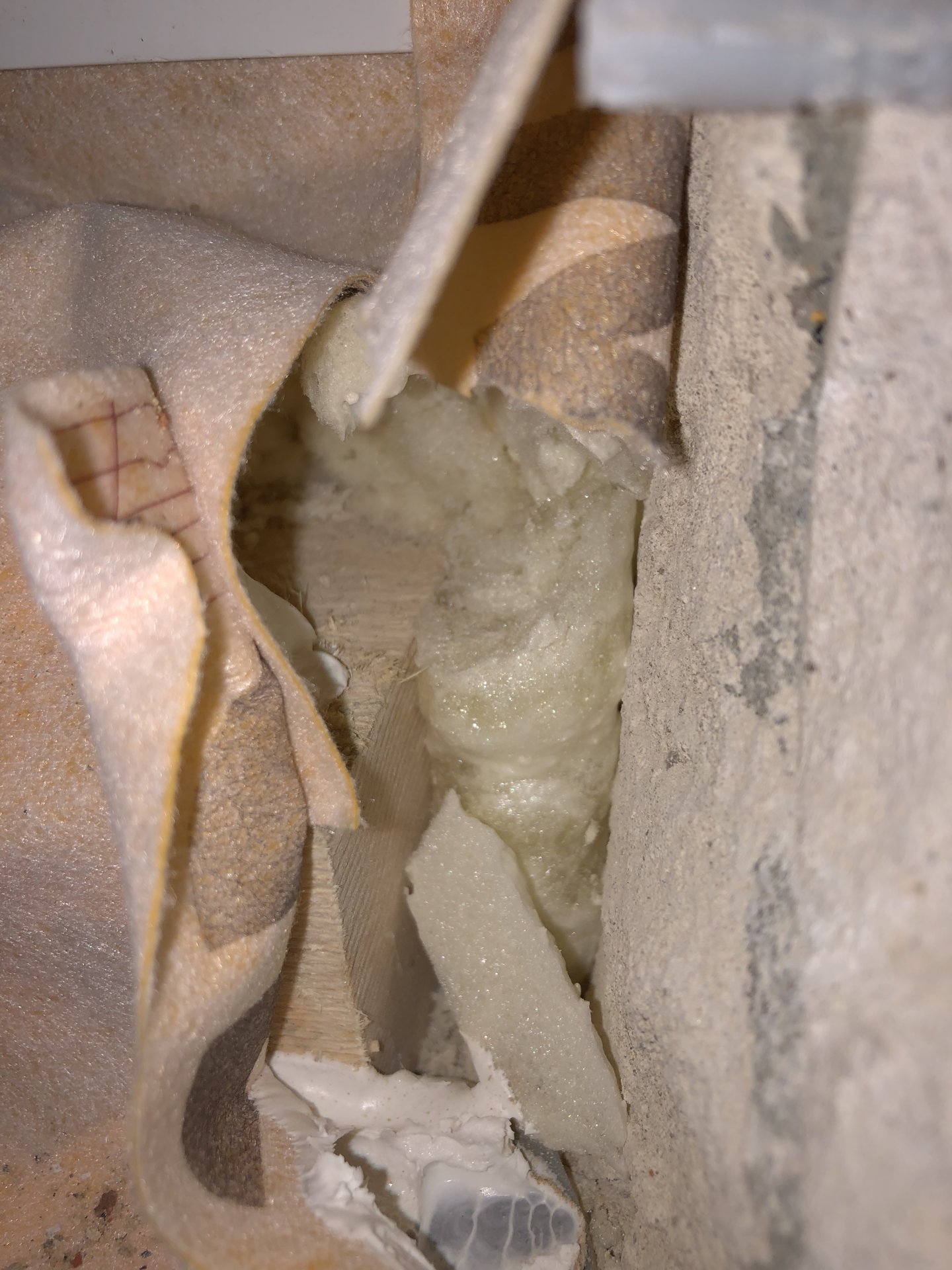

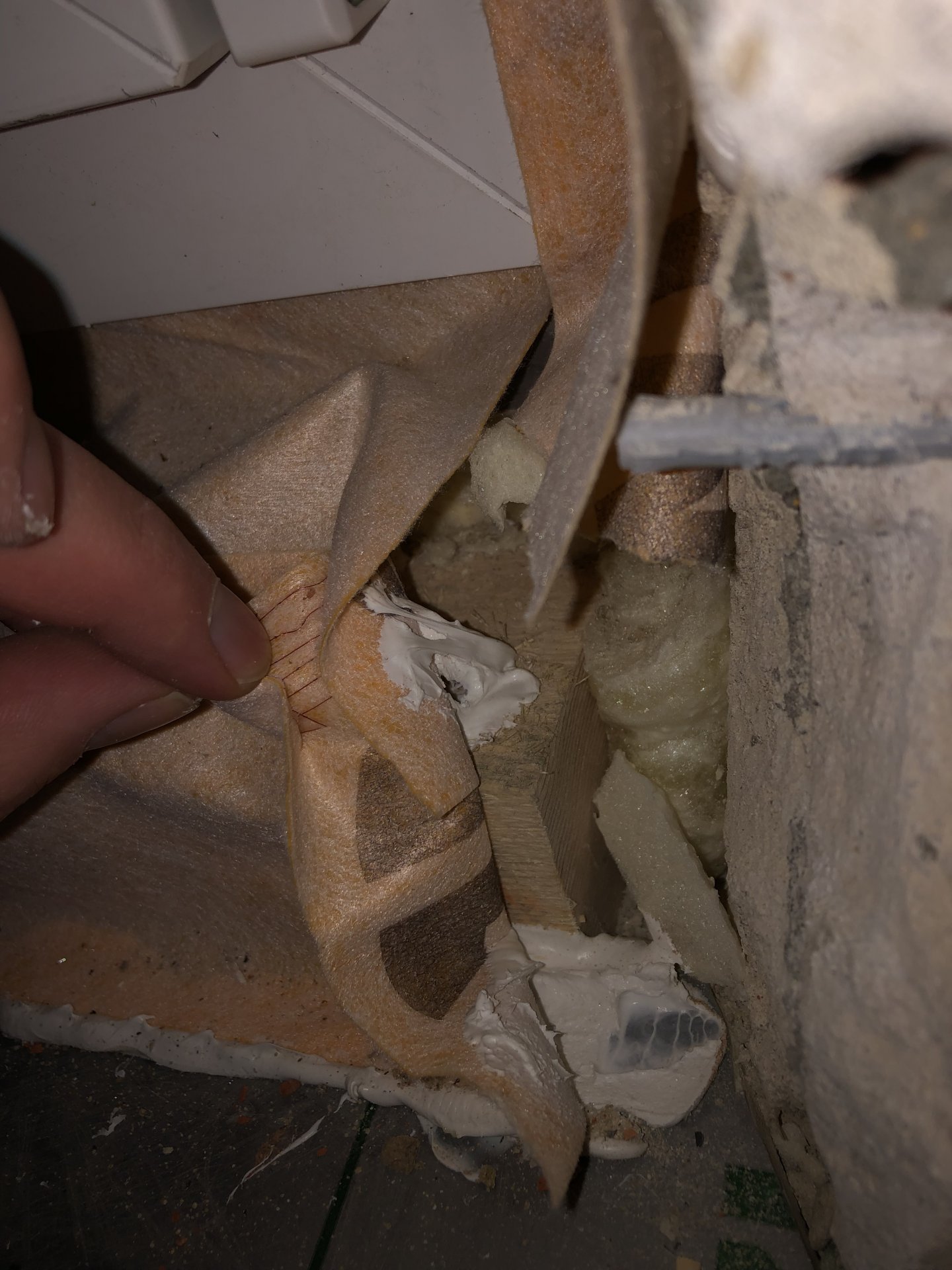

    -Es lässt mir keine Ruhe und ich gucke an der Seite rein wie dieses Purenit aussieht und sehe das immer noch das Holz drin ist. Und es einfach mit dem Dichtband eingepackt wurde. Wahrscheinlich wurden nur die Nägelraus gezogen die vorher drin waren .
    -Anruf bei Fensterfirma. Chef sagt das das alles Fachmännisch ist und man das mit Hartholz auch machen kann . Worauf ich ihm sage das immer noch das provisorische Bauholz aus Fichte oder ähnlichen drunter ist .
    -Er meint das geht trotzdem . Der Estrich kann jetzt ruhig kommen. Sie müssten und würden das auch nicht mehr ändern
    Leute Freitag kommt der Estrich . ich bin echt verzweifelt .
    Soll ich das so hin nehmen und alles so lassen?
    Das Holz ragt erstens noch in den Raum rein so das der Estrich garnicht bis zum Fenster geht und wenn dann nur ein bisschen das Holz überdeckt und zweitens ist es weder Hartholz noch durchgängig unter dem Fenster
    Hier nochmal die Bilder in der Reihenfolge

    Ist falsch abgeklebt (Dämmung) - was eine Trottelfirma.
    Und außen sieht es auch falsch aus, kann aber täuschen, da dort schon Dämmung drüber ist.
    Firma anrufen, ihm klar sagen, er soll alles richtig wie abgesprochen machen, Luftdicht korrekt verkleben - ansonsten wirst Du ihm die Rechnung erstmal nicht zahlen. Dann wird er wohl spuren...

    Dem Estrichleqer kannst Du ja sagen, dass dieser den Estrich vor dem Element ca. 20cm abstellt und später anarbeitet. Dann kannst Du Dich unabhängig davon mit dem Türbauer weiter streiten. Diese Idioten haben das Purenit außen vor das Türelement gebaut anstatt darunter. Da passt jetzt ja gar kein Fensterbrett hin, sieht man ja schon an den Entwässerungskappen.
    Die Abdichtung gehört auf den Rohboden und nicht auf die Dämmplatten vom Estrich.
    Ist das der gleiche Fensterbauer, der Dir schon den Scheiß mit dem anderen Fenster in der Klinkerwand beschert hat. Dann weißt Du ja wie die Seitenverkleidung am Fenster wird.

    Das hatten sie schon vorher gemacht . Aber dieses Zeug wollte der Chef jetzt auch nochmal drunter packen. Er will einfach kein Bodeneinstandprofil mehr anbieten. warum auch immer. Wahrscheinlich weil der dazu das ganze Fenster wieder raus nehmen müsste. Wie gesagt ich wäre ja mit einem vollflächig drunter liegendem Purenit Block wie schon draußen einigermaßen zufrieden gewesen .
    Aber so fühle ich mich regelrecht betrogen . Einfach dieses billige Bauholz drunter zu lassen und immer neue Ausreden zu erfinden so von wegen das das alles schon passt.
    Lohnt es sich einen Sachverständigen kommen zu lassen ? Hab ich da Chancen auf Gerichtlichem Wege?
