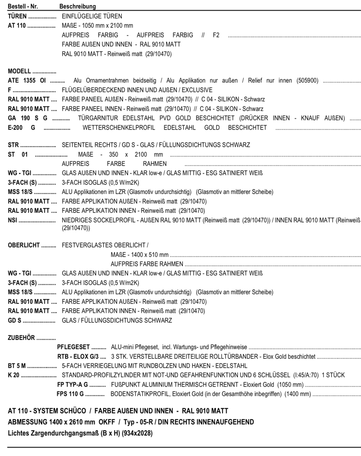

    ich habe ein Einfamilienhaus, Bj. 1915 mit alter Türe ohne jegliche Dichtung.
    Die Tür wird jetzt ersetzt. Planung ist fast durch, geht nur noch um Einzelheiten.
    Ich habe mich für eine Inotherm Türe entschieden. Ca. 5000€ inkl Einbau.
    so soll die aussehen, mit Maßen:
    Ich habe jetzt gelesen, dass größere Türen viel schöner wirken. Welche Maße würdet ihr für das Türblatt empfehlen?
    2400 x 1050 mm
    2400 x 1100 mm
    oder 2250 x 1050 mm
    die hat der Berater mir empfohlen. Vom Kostenpunkt ändert sich nix.
    dann stellt sich noch die Frage, ob ich den A-Öffner oder E-Öffner nehme. A-Öffner kostet ca. 900€ mehr. Dass der a-Öffner sicherer ist, weiß ich. Aber gibt es auch wegen der Luftdurchlässigkeit Unterschiede? Ich habe irgendwo gelesen, dass der E-Öffner nicht komplett dicht schließt und somit Kälte in das Haus zieht. Stimmt das? Mir ist eine „warme“ Türe sehr wichtig, weil die Tür fast schon direkt im Wohnzimmer ist!
    was wäre sonst noch wichtig?
    hier ist die Auflistung vom letzen Angebot
    Danke im Voraus.

    A-Öffner ist nicht dichter als die Tür mit E-Öffner, da die Falle den Anpressdruck regelt (bzw. das Schließblech oder der E-Öffner).
    Ich würde für eine Hauseingangstüre ein selbstverriegelndes Schloss mit einer Mehrfachverriegelung wählen. Es sei den das du gerne spielst und auf Zugangskontrolle stehst.
    PS: Lichte durchgangsbreite evtl.50 mm breiter machen.

    Die Begründung war, damit die Tür extern mit Schalter geöffnet werden kann, darf die Tür nicht zu fest anliegen. Und deshalb ist eine Tür mit e Öffner wohl luftdurchlässig an dem Spalt. Der Berater meinte auch, dass das nicht stimmt. Möchte aber sicher gehen, weil eine dichte Tür sehr wichtig für mich ist.
    breite ok. Was sagst du zur Höhe? Ich möchte, dass die Tür luxuriös aussieht…

    Dafür reicht die Höhe der Maueröffnung leider nicht.
    Meine Werkstatttür hat 2,70m, ab da fängt es für mich an luxuriös zu wirken :shades:D
    Ich stehe auf motorische Mehrfachverriegelung, die man per Schalter einfach auf "Daueroffen" (bei einer Werkstatttür sicher wichtiger als bei einer Haustür an der Hauptstraße) stellen kann. Ansonsten ist das Ding zu wie zugesperrt, ohne dass man absperren muss.

    Tür 2,25 hoch und dafür über die ganze Breite mit 1,40 (gibt ziemlich genau 1:1,6)
    statt feststehendem Seitenteil eine glasfüllung ohne viel Schnickschnack in mittlerer Größe
    Oben Oberlicht
