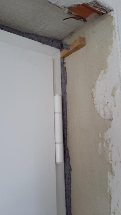

    bei unserer Haustüre haben wir eine Montage mit Dichtband bestellt, im allgemeinen Sprachgebrauch "RAL-Montage". Es besteht nun Einigkeit mit dem Monteur, dass das übersehen wurde und stattdessen nur ausgeschäumt wurde (Anhang). Er will jetzt noch mit einem RAL Dichtband nachträglich abdichten.
    Frage: geht das noch fachgerecht? Macht das überhaupt noch Sinn? Oder soll ich mir die Nachbesserung sparen und stattessen den Aufpreis von 238 EUR behalten. Wie würdet ihr bei euch verfahren? DANKE

    Ja - er kann auch nachträglich von vorn Bänder auf den Rahmen kleben, nur müssen die dann durch dickeren Putz oder Leisten überdeckt werden!
    Mehr Putz = Mehr Geld
    Leisten = ggf auch Mehrkosten, ausserdem optisch :motz
    Lösung 3:
    Tür raus, Bänder richtig anbringen, Tür wieder rein!

    ok, und so wie das jetzt ist, ist das nicht dicht genug aus fachlicher Sicht, so dass eine Nachbesserung anzuraten wäre?
    Wenn das dann dicker eingeputzt werden würde, wäre das auch ein optischer Makel? Kann mir das Ergebnis optisch nicht vorstellen. Ich frage auch, um entsprechend argumentieren zu können.

    Warum möchtest du was argumentieren?
    Er schuldet dir diese Leistung und fertig!
    Da gibt es nix, außer dass er das ausführt, was er soll.

    Aber die Frage ist doch interessant, obs dann dichter/besser ist? Weil für 238€ kann man schon einiges heizen...

    Was heisst
    Die Nase hats verpennt, jetzt muss sie nachbessern!
    Ob dicker putzen überhaupt geht, kann man so nicht beurteilen, aber nach dem Bild könnte es mit den Angeln eng werden!
    Man kanns natürlich auch so lassen, 238 € haben und in X Jahren Ärger, weil die Feuchte aus der Dämmung tropft.

    schonmal Danke. Es geht mir hier um die sinnvollste Problemlösung, nicht um die billigste.
    Was ich bisher gelernt habe: so lassen würdet ihr es nicht, da Feuchtigkeitsprobleme absehbar.
    Wenn jetzt nachträglich mit Bändern abgedichtet würde, dann wird der verwendete Montageschaum lediglich eingeschlossen? Bietet eine von vornherein durchgeführte "RAL-Montage" weitere Vorteile? Wird der Schaum irgendwann marode, so dass auch die Bänder nichts mehr bringen? Denn mit Sicherheit kommt als Ausrede "ist doch dann gleichwertig, etc." Danke!

    Wenn die Bänder geeignet sind, ists egal, wo sie am Rahmen verklebt werden.

    Stellungnahme Monteur: "Das RAL Band wird nicht auf den Rahmen geklebt.
    Wir entfernen den jetzigen Montageschaum und die Haustüre wird nach RAL montiert"
