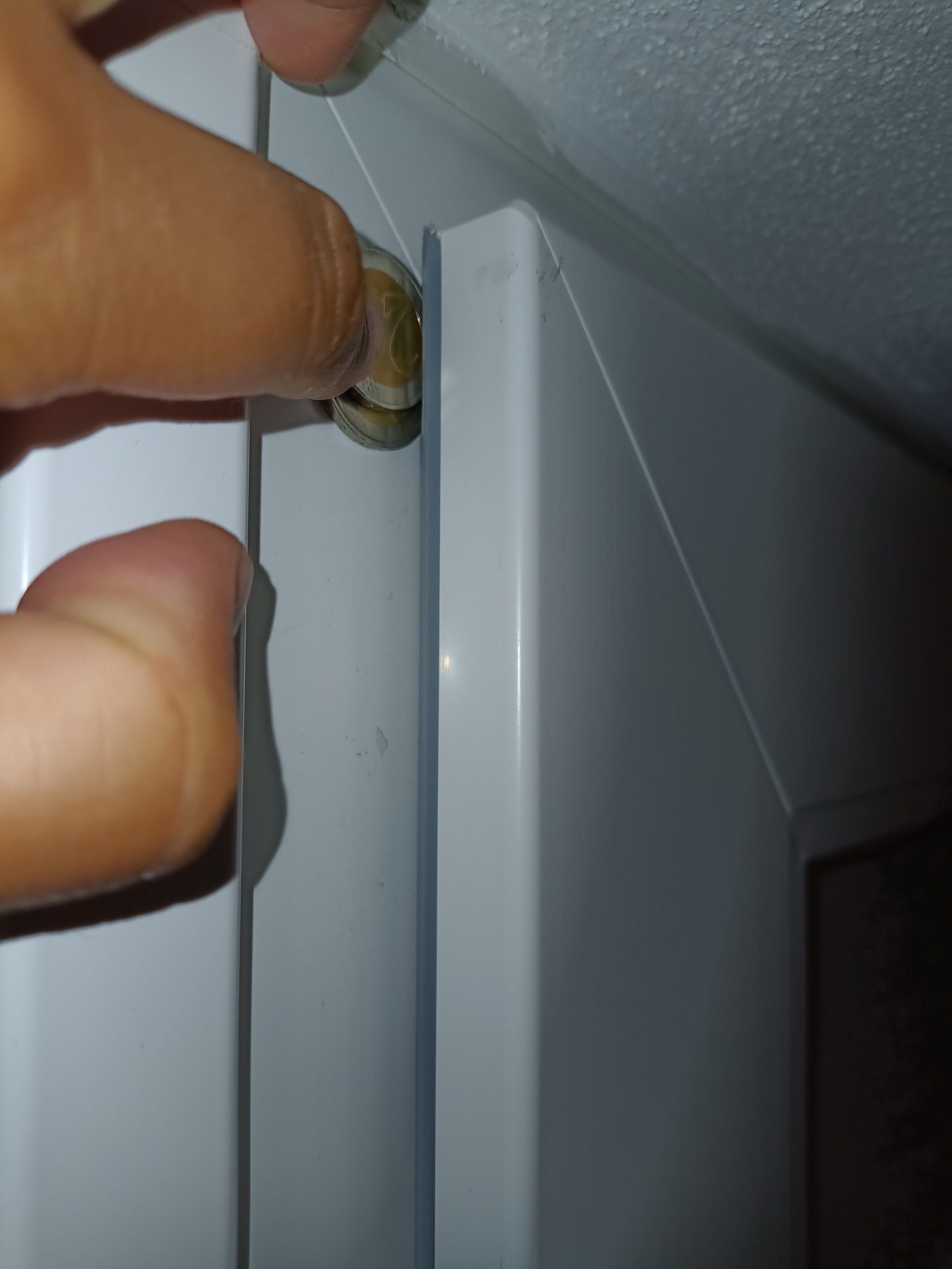

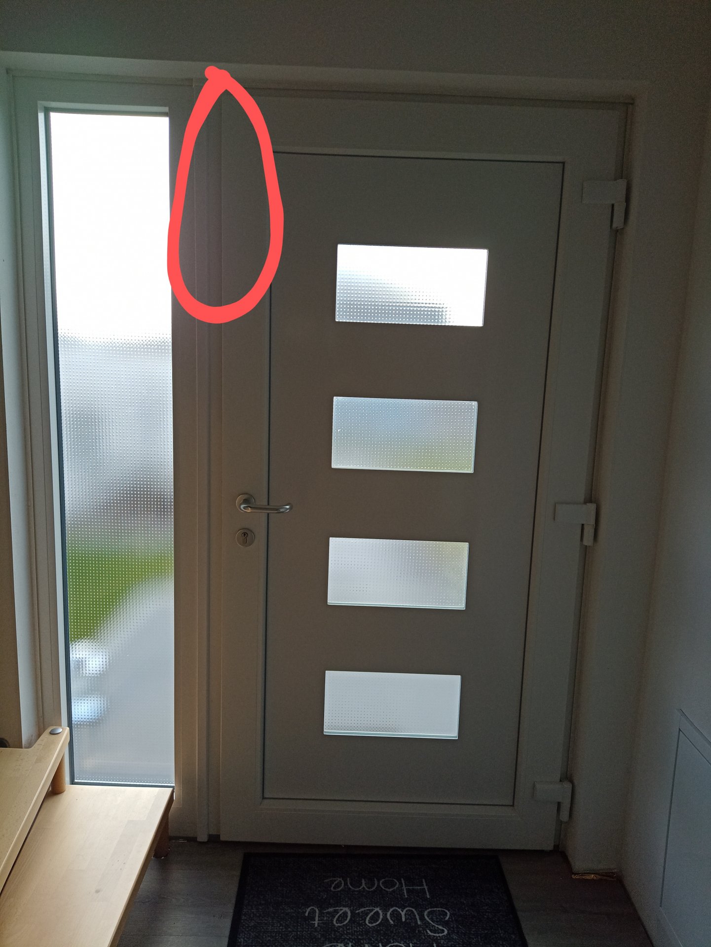

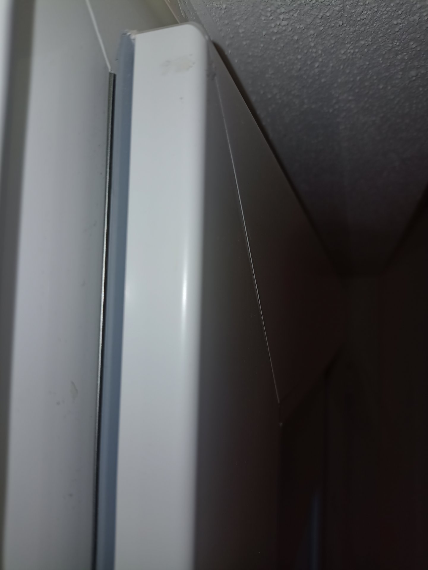

    Hallo zusammen.
    Unsere neuebau Haustür schließt an den Dichtungen auf der Schlossseite nicht plan ab. Es bleiben (nur oben links) ca. 4mm Luftspalt. Ich habe eine richtlatte an der Türrahmen gehalten und es liegt an der Verwindung des Türrahmens.
    Ich habe das Problem beim Fensterbauer reklamiert und die Antwort war, dass es im nicht verriegelten Zustand nicht an den Dichtungen liegen muss.
    Ist diese Aussage richtig.
    Gibt es Norm dazu. Vielen Dank.
    (PS : es geht nicht um Luftdichtigkeit da weiss ich schon laut Norm tür muss geschlossen sein, es geht mehr um planarität/Verwindung von türrahmen)
    Vielen Dank im voraus.

  7. #7 itsaaziz, 30.12.2022
    itsaaziz
    itsaaziz
    13.04.2021
    38
    @ichweisnix : ja wenn verriegelt ist dann ja
  8. #8 itsaaziz, 30.12.2022
    itsaaziz
    itsaaziz
    13.04.2021
    38
    @driver55 : ich hab richtlatte gehalten , ca. 5mm luftspalt ist hier ersichtlich.

  17. #17 itsaaziz, 30.12.2022
    itsaaziz
    itsaaziz
    13.04.2021
    38
    @profil : Foto von innen, Problembereich ist rot markiert.

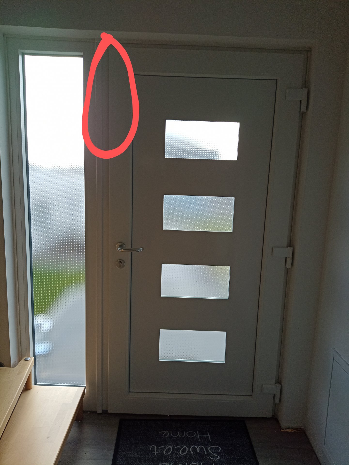

  18. profil
    profil
    09.01.2011
    2.099
    963
    Tischlermeister
    Lauterbach
    Foto von Außen bitte auch.
