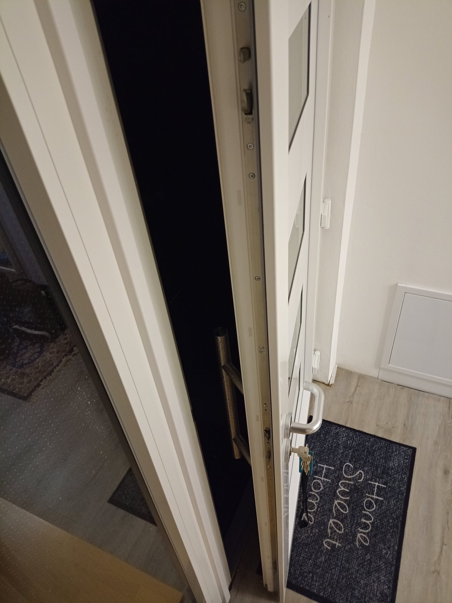

    Wie ist denn die Tür gesichert? Gibt es nur den Riegel in der Mitte oder hat die Tür mehrere Rigel. Auf dem Foto sieht man nichts.
    Aber eigentlich gibt es an einer Haustür keine Beschläge, die eine Türe beim Abschließen wesentlich fester anziehen

    @klappradl : gibt 3 Riegel,

    Kommt das Foto von außen noch oder ist der Fotoapparat kaput?

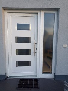

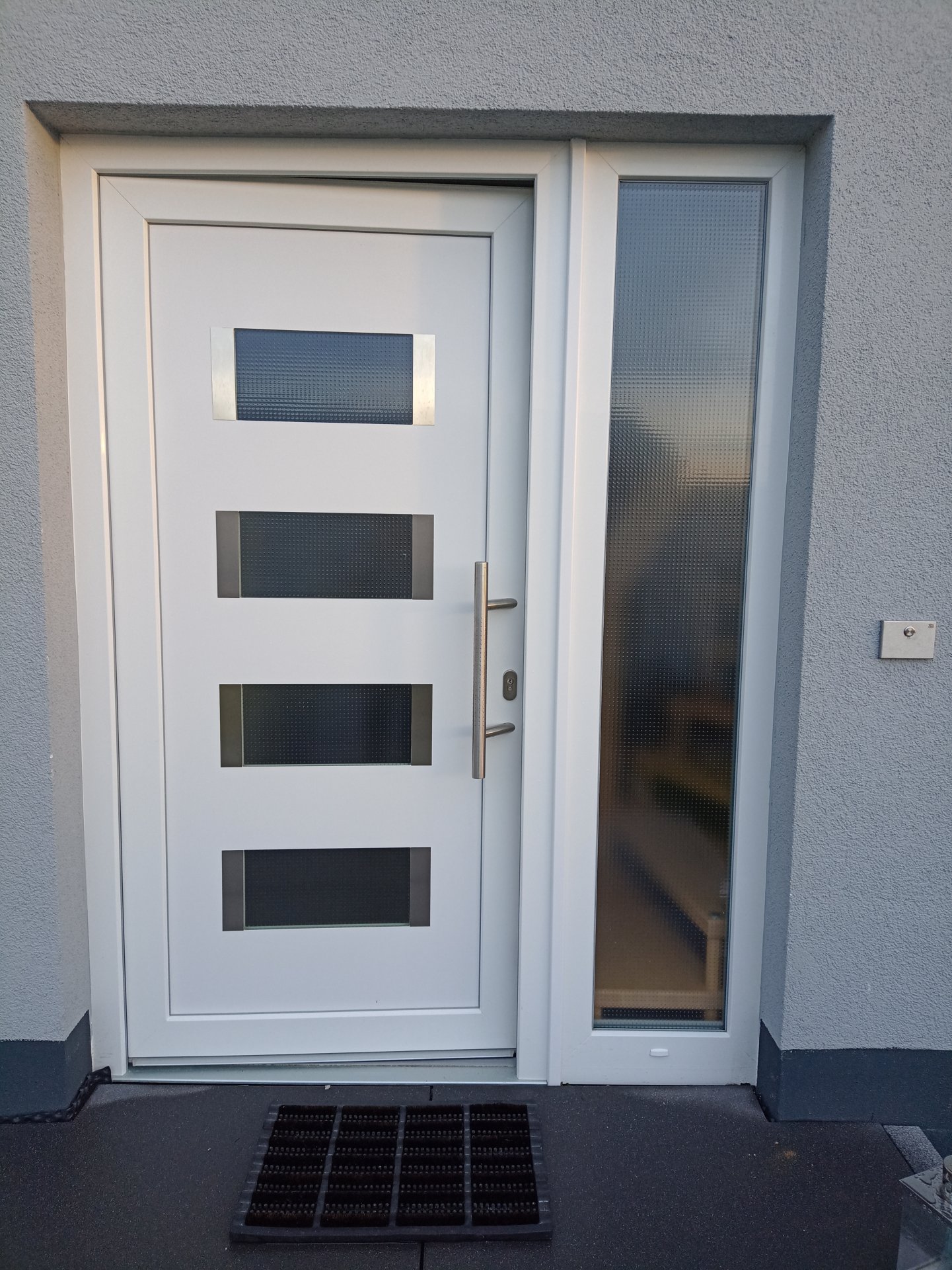

    @profil : so jetzt das Foto von aussen.

    Zusammenfassung aus Angaben und Fotos:
    Haustür einflüglig Kunststoff weiß, Schloss mit Mehrfachverrieglung, mit Teilvergaster Einsatzfüllung nach Innenöffnend gekoppelt (Kopplungsprofil) mit Seitenteil Festverglast.
    Flügel Höhe Haustür (geschätzt) >2,2m.
    Fertighaus: Wann, wo (im Werk oder Baustelle?), wie die Haustür einbaut wurde ist Unbekannt.
    Reklamiert wird das der Flügel auf der Schlossseite im Oben senkrecht (auf ca ¼ der Flügelhöhe) sichtbar nicht am Blendrahmen anliegt, wenn die Tür nur zugezogen (nicht einbruchsicher) ist. Im Bereich der Ecke des Türflügels ist spalt von ca. 4mm vorhanden.
    Flügel grade (nicht verzogen).
    Senkrechter Blendrahmen auf der Schossseite nicht grade.
    Wenn die Türkomplett verriegelt ist liegt die Dichtung an.
    Eine einfache eindeutige Antwort auf die Frage in #1 gibt es nicht.
    Glaskugel an:
    Es könnte sein das die Kopplung ohne Armierung oder mit zu schwacher Armierung ausgeführt ist.
    Es könnte sein das die Verbauten (Standard?) Blendrahmen Armierungen für die Montage in der Verbauten Kopplung zu schwach sind.
    Es könnte sein das die Verschraubung der Kopplung mit dem Blendrahmen falsch ausgeführt ist.
    Es könnte sein das die Montage nicht zwängungsfrei (Behinderung der Temperaturbedingten Längenänderung) erfolgt ist bzw. das unzulässigerweise Kräfte aus dem Bauwerk wirken.
    Es könnte sein das der Blendrahmen auf der Bandseite nicht senkrecht eingebaut ist und dass der Flügel deswegen oben an der Ecke absteht.
    Es könnte sein das Bänder fasch eingestellt sind und dass der Flügel deswegen oben an der Ecke absteht.
    Es könnte sein das die Liste nicht vollständig ist…

    Nochmal, eine Türe zieht es keine 4 mm an die Zarge / an die Dichtungen.
    Wenn sie unabgeschlossen nur oben absteht und demnach überall sonst anliegt, wo soll es die Türe in dem bereits anliegenden Bereich „hinziehen“?
    Man wartet hier seit Tagen auf aussagekräftige Bilder!

    Doch, der abgebildete Riegel zieht die Tür einige mm an den Rahmen. Deswegen hat er diese Form.
    Ich weiß nicht, ob es eine Norm oder Regel gibt, die besagt, ob eine Haustür nur im abgeschlossenen Zustand dicht sein muss (das war ja die Frage). Das hielte ich nicht für sinnvoll, aber wer weiß.

    In EN1121 steht: wenn die luftdurchlässigkeit zu ermitteln ist, dann müsste der tür in geschlossener und verschlossener Zustand sein.
    Aber der türrahmen ist so zu befestigen dass die längstkrümmung nicht 1,0mm übersteigt.

    Was ich wissen wollte, ist die Norm über die Toleranzen der Türrahmen. Über das Türblatt kenne ich die Normen.

    Hinzukommt die für die Senkrechte ("Wasserwagen Toleranz") und ....
    Außerdem ist der Türrahmen an der fraglichen stelle gekoppelt und somit nicht am Bauwerk befestigt.
    Hatte ich schon erwähnt das die Frage nicht so einfach zu beantworten ist?

    Wenn Du die Normen für das Türblatt schon kennst, dann weißt Du (vielleicht) auch wie und wo die Durchbiegung zu messen ist.
    Dann würde ich den Rahmen genauso messen und Fotos der Messung einstellen.

    Ah Oki, heißt türblatt und türrahmen gleich behandeln, macht a Sinn. Ich war bissl unsicher. Danke.

    Jain, anzuwenden ist das gleiche Messverfahren.
