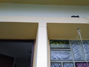

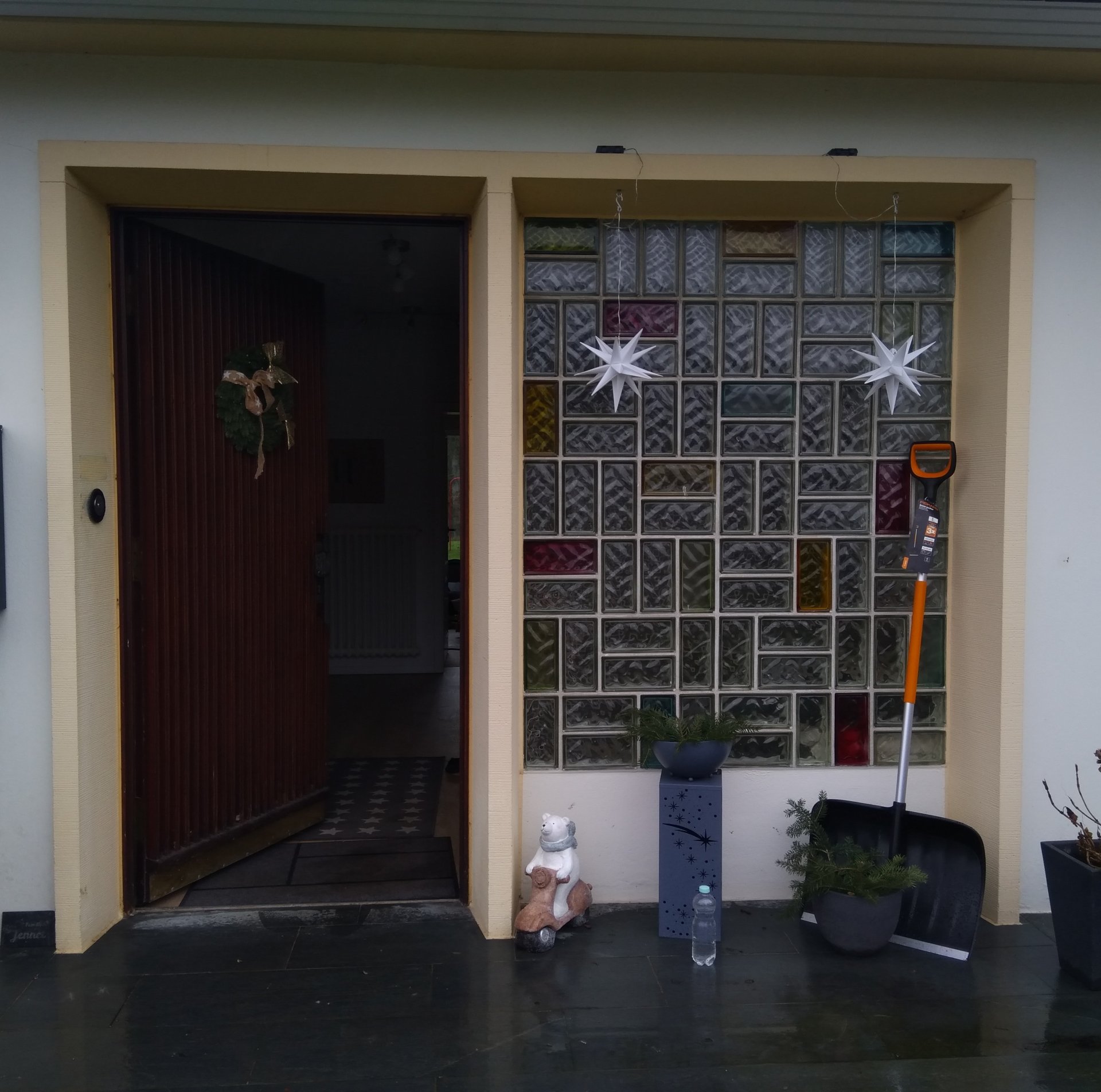

    Frohes neues Jahr an alle. Ein neues Jahr steht an und wir wollen unser kürzlich erworbenen Immobilie aus den 60iger Jahren einen neuen Eingangsbereich verpassen.
    Ich habe schon das ganze Internet durchsucht aber noch keine vergleichbaren Objekte entdecken können.
    Der Eingang besteht aus einer Holztür und Glasbausteinen welche komplett von einem Betonsystem eingefasst sind (siehe Foto) kann mir jemand sagen was das ist? Ist so etwas tragend?
    Mein Plan wäre eigentlich alles komplett zu entfernen inkl. dem Betonteilen und ein Türelement mit großem Seitenteil zu verbauen.

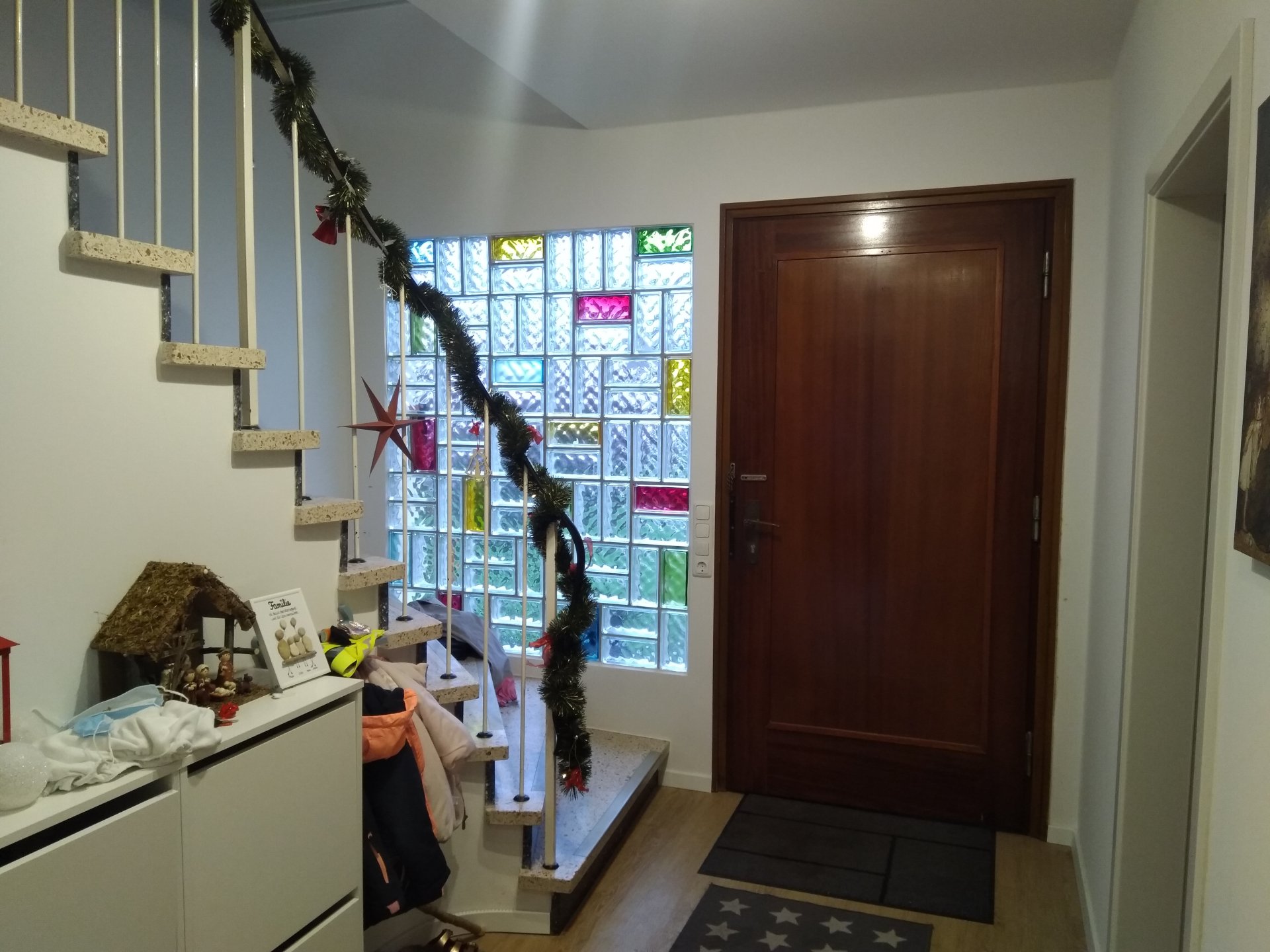

    Wenn ich die Bilder von innen gerade richtig interpretiere, dann müßte über der Türe ohnehin ein großer Unterzug aus vermutlich Stahlbeton sein und der ist dann „tragend“.
    Wie auch immer, ich würde dir trotzdem zu einer „normalen“ Tür und einer Festverglasung in „Fensterform“ raten. Weil eine große Tür mit Seitenteil ist ziemlich teuer und ich finde das bringt da wenig, weil das vor die Treppe zu bauen ist irgendwie unglücklich… Und dann machst irgendwann ein WDVS außen drauf und gut ist’s…

    Ja hätten wir auch schon überlegt, allerdings stört uns dieser mittlere Pfeiler optisch sehr. Zurzeit befindet sich dort zwar einige Lichtschalter von der Innenseite, diese würden wir dann aber an eine Innenwand verlegen.
    Diese Beton Elemente sind anscheinend eine kräftige Kältebrücke. Als es die letzten Tage so extrem kalt war stand das Wasser auf der Wand, bzw. Lief das Kondenswasser herunter.

    Ich würde die Glasbausteine durch eine festverglasung ersetzen und bei der Tür eine selbst absenkende bodendichtung nachrüsten und sie farblich nach Geschmack gestalten (lassen).
    Ist wesentlich nachhaltiger.
    die schmale Säule zwischen Tür und Fenster / Verglasung wirkt optisch sehr gut, alles aus einem
    Teil sieht optisch nicht gekonnt aus.
    aber das ist wie immer Geschmacksache :)

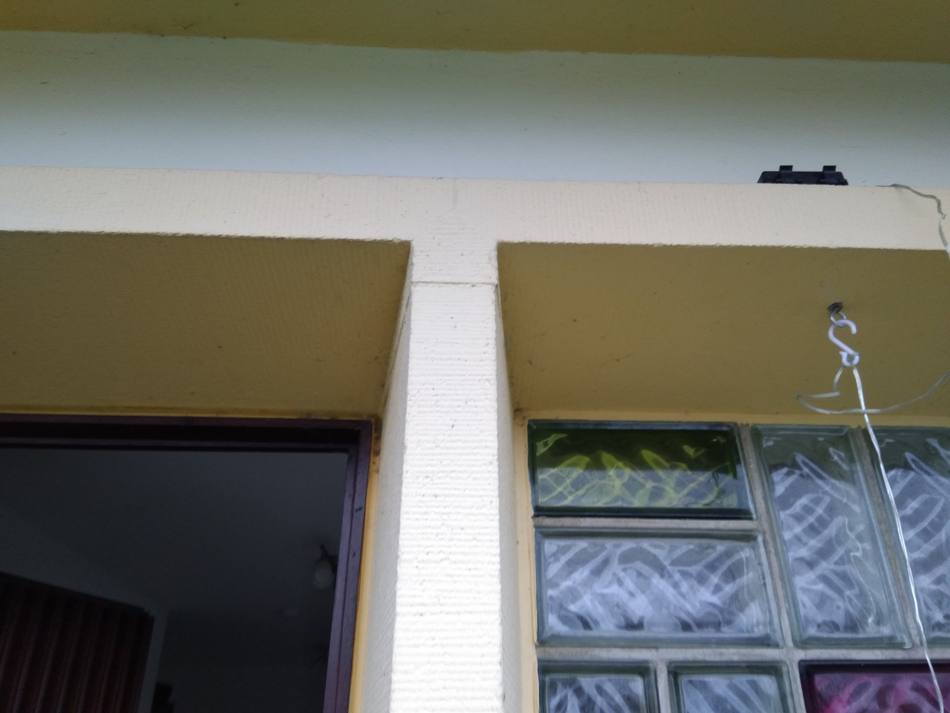

    bei der Statik kannst du davon ausgehen, dass sowohl Tür inkl Zarge als auch die Glasbausteine nicht tragend sind.
    bei dem Pfeiler / Pfosten müsste man gucken ob was drinnen ist, wäre aber auch sehr untypisch. Wie zuvor geschrieben höchstwahrscheinlich direkt über dem türelement
    das könnte man sinnvollerweise auch dämmen

    Aber ist diese Betoneinfassung energetisch nicht eine Vollkatastrophe? Wie gesagt von der Innenseite sind in diesem Bereich 3 Lichtschalter und eine Steckdose untergebracht. Bei kaltem Wetter steht teilweise in den Unterputzdosen das Kondenswasser. Dieses Problem würde doch durch ein neues Fenster und Tür nicht behoben werden, oder?

    Ja, wahrscheinllich wie der Rest des Hauses. Was immer man da macht, die Lichtschalter würde ich an der Stelle belassen
