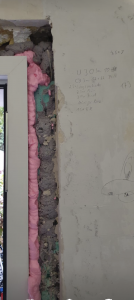

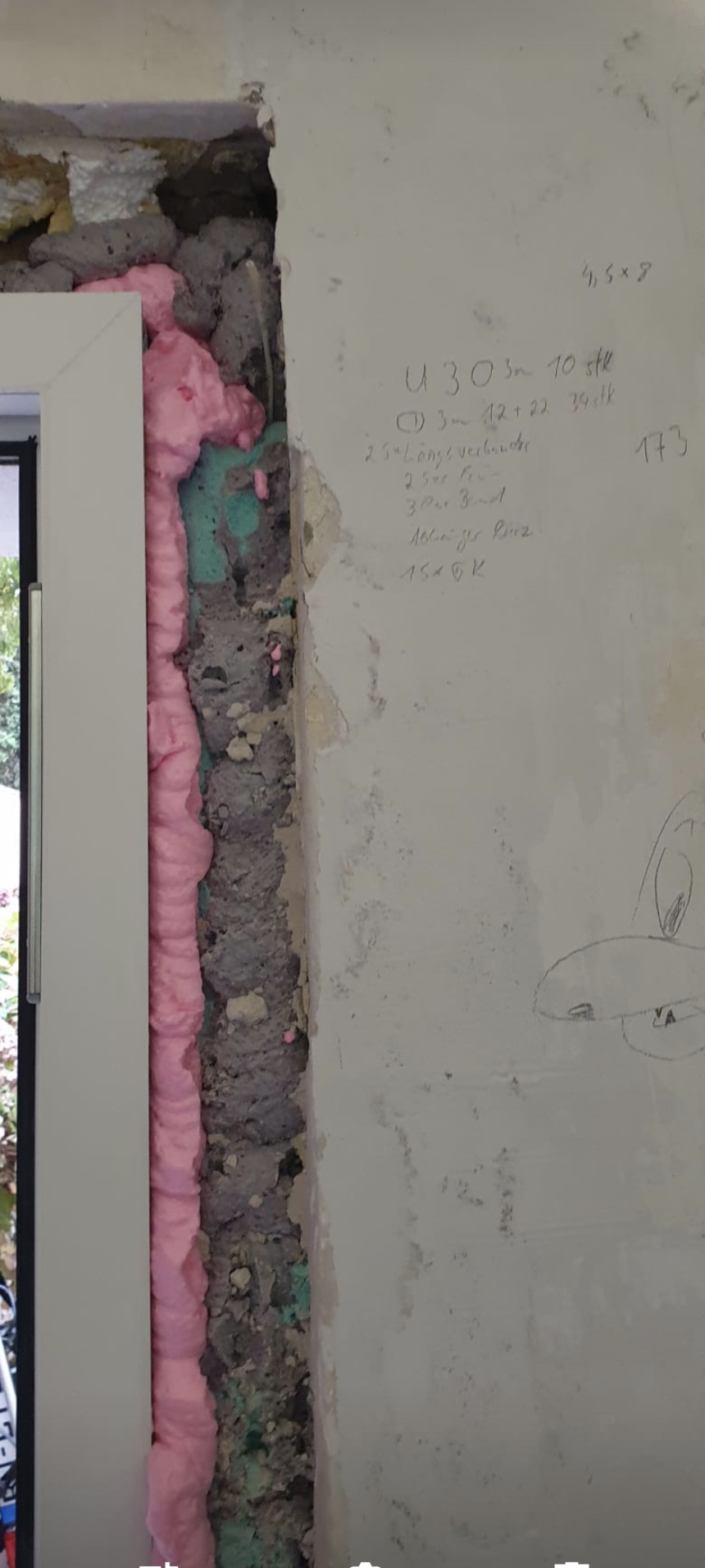

    Hallo liebe Baumexperten!
    Bei einer Auswechslung meiner Haustür wurde diese nur sehr entfernt mit dem Mauerwerk verbunden. Die übrige Strecke wurde mit Blauschaum überbrückt.
    Gibt es Normen etc. die dies als nicht fachgerecht darstellen könnten?
    Ich hätte erwartet, dass die Verbreitung möglichst kraftschlüssig erfolgt (Einmauern, betonieren, etc.) und nicht durch sehr lange Dübel, die ggf. ausgehebelt werde können. Die Dimensionen des der neuen Tür wurden von dem Fachbetrieb vorgeschlagen.
    Die Tür wurde von einem Fachbetrieb für ca. 6000 Euro eingebaut (inkl. Tür).
    Herzliche Grüße
    Nilm
  2. #2 Fabian Weber, 20.04.2024
    16.615
    6.635
    Die Dübel haben eine Zulassung, wie breit die freie Länge maximal sein darf. Eine Haustür hat ja auch eine Zulassung in der sowas steht.

    Hallo, wieviel cm sind das vom Profil bis zum Mauerwerk? Kann man die Kunststofftür (6000 Euro )
    mal im Ganzen von außen sehen?
