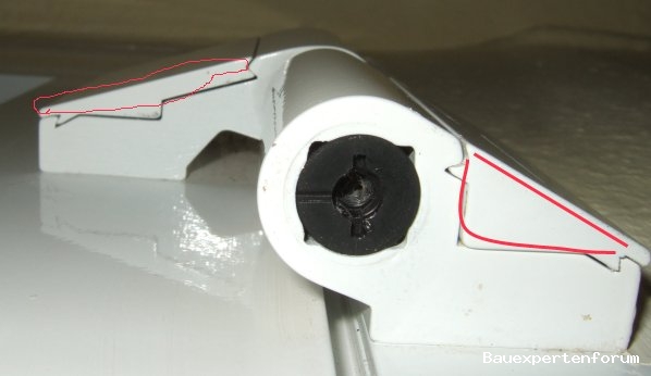

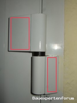

    unseren Haustür ist mit ihren 17 Jahren etwas aus dem Tritt geraten. Sie schließt nicht mehr richtig und geht nur schwer zu.
    Ich würde zunächst gern erst mal ausloten ob sich es sich lohnt, da selber dran zu gehen. Die diversen Warnungen hier und bei khries.de habe ich gelesen.
    Trotzdem, kann mir einer sagen wie man so eine Tür einstellt bzw. noch einfacher, wie ich an die Einstellschrauben dieser Tür komme ? Ich habe mal Fotos dran gehängt.
    Ich habe versucht, mit einem Plastikhammer die rot markierten Teile nach oben bzw. unten rauszuhämmern in der Erwartung, darunter die Einstellschrauben zu finden. Diese Teil bewegen sich auch einen mm, aber dann ist Schluss. U.U. mehr Gewalt ?
    Hat jemand einen Rat ? Es ist - angeblich - eine Biffar - Tür.
    Gruß und Dank für jeden Hinweis.
    Gerd
    [​IMG][​IMG]

    Sind auf der Innenseite der Bänder, also wenn Du die Tür aufmachst, kleine Madenschrauben zu sehen?

    i.d.R. Sollte man die Rot markierten Teile nach links/rechts wegschieben können.
    Die Höhe stellt man i.d.R. mit einem Inbusschlüßel auf der Oberseite des Bandes ein "schwarzes Teil" auf dem Bild.

    Dank ! Gelöst.
    Danke zusammen,
    der Trick waren die kleinen Madenschrauben. Nach Lösen dieser Madenschrauben lösten sich auch die rot markierten Abdeckungen und nun kommt man an alles heran.

    Nee,
    leider noch nicht. Jetzt kommen wieder 4 Madenschrauben zum Vorschein deren Sinn sich mir wieder nicht erschliesst.
    Sagt mal was ihr davon haltet:
    Der Tür muss in zwei Richtungen neu gerichtet werden:
    • Als ganzes 1 mm nach oben. Dafür würde ich Fitschenringe unterlegen.
      Oder gibt es eine elegantere Lösung ?
    • am obereren Band ca. 2 mm nach rechts außen.
      Platt ausgedrückt, das Türblatt hängt 2 mm schief durch oder anders ausgedrückt, das Türblatt ist an der Schließseite unten ca. 2 mm weiter vom Rahmen entfernt als oben.
      Da habe ich keine Idee wie man das machen sollte. Kommen da die Madenschrauben ins Spiel ?
    Ich habe nochmal Fotos der Bandseite dran gehängt.
    Vielen Dank für die Hilfe bisher !
    Gerd

    In der Bolzenaufnahme könnte ein Konus laufen, den Du mit einem 4er Inbus verstellen kannst. Die Tür bewegt sich dann entsprechend. Mit den Fitschenringen musst Du vorsichtig sein, wegen möglicher Undichtitkeiten hinterher. Unbedingt die Passgenauigkeit der Dichtungen überprüfen hinterher. Habe ich so aber auch schon ausführen müssen, bei älteren Haustüren...
