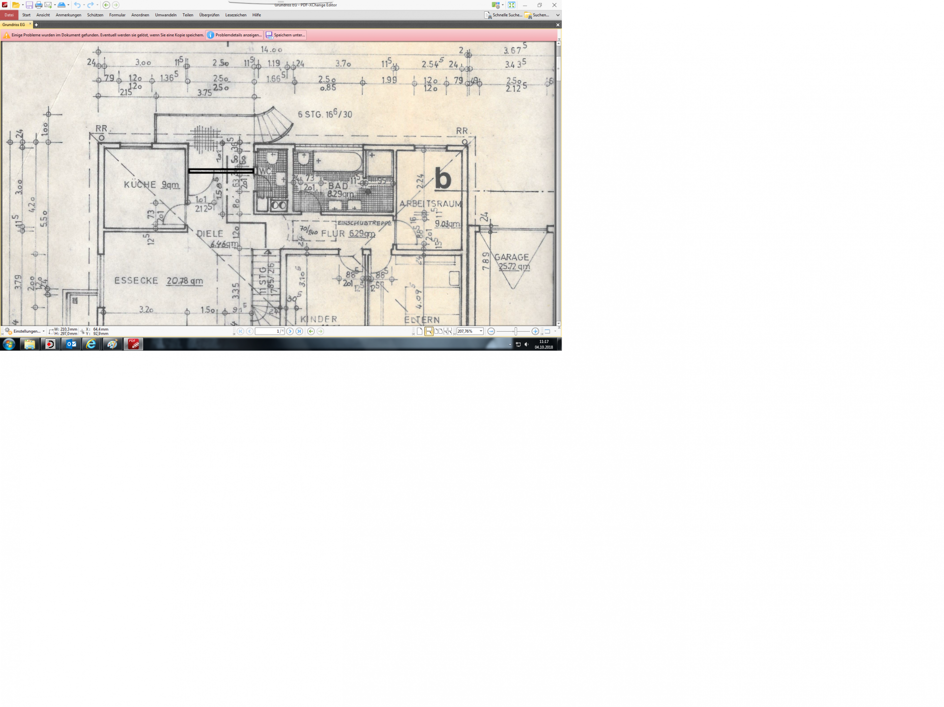

    in 3-4 Wochen bekommen wir unsere neue Haustür. Momentan ist natürlich noch die alte Tür drin.
    Die Firma, die sie einbauen wird, war da um alles auszumessen und dabei fragte ich dann auch bzgl. des Einbaus der Tür.
    Diese soll laut ihm nur mit Schrauben und Schaum eingebaut werden, da ja momentan noch die andere Tür drin ist und somit keine gerade Fläche (Laibung beiputzen) besteht um das Kompressionsband zu setzen.
    Das kann doch nicht so die Regel sein oder? Wie wird das denn in anderen Fällen beim Austausch der Haustür gehandhabt?
    Die Wand, an die die Tür gesetzt wird, besteht aus Kalksandsteinen und dazwischen natürlich Mörtel (1cm), im oberen Bereich ein alte Betondecke, 40 Jahre alt.
    Gibt es etwas (Fliesenkleber?), der schnell anzieht, den man nutzen könnte im Zwischengang Türausbau - Türeinbau?
    Danke

    Die Frage ist, sitzt ihre Tür in der Laibung? Davor? Oder haben Sie eine aufgesetzte Laibung? Wird die neue HT von 'innen' dagegen gesetzt, ist das doch problemlos, aussen wird dann abgefugt und innen halt mit APU wieder beigeputzt.

    1. Alte Türe ausbauen
    2. Alles vorbereiten
    3. Neue Türe einbauen
    Wenn man natürlich ein deutschlandweites Montageteam ist und nur ein paar Stunden auf der Baustelle Zeit hat wird es knapp.
    Im Neubau tut man sich da natürlich leichter, da kann das Vorgewerk vorbereiten und irgendwann kommt halt der Türeinbauer.....
    Im Bestand werdet ihr wohl auch nicht mehrere Tage auf eure Tür verzichten wollen.
    Ich seh kein Problem darin einen Glattstrich auf KS Stein mit einem guten Fliesenkleber zu machen.

    @SIL: Ich hänge mal ein Bild an, wo erkenntlich ist, wo die Tür sitzt. Keine aufgesetzte Laibung. Einfach nur alte Tür raus, neue Tür wieder rein. Später wird es eine Dämmung geben, die den Bereich überdeckt.

    @simon84: Nein, die Firma kommt aus unserer Ecke. Wieviel Zeit eingeplant ist, kann ich nicht sagen und werde ich gleich mal in Erfahrung bringen.
    Würde also bedeuten: Tür raus, Glattstrich, 3 Stunden warten und neue Tür einsetzen.
    Unabhängig davon, ob es eine Dämmung später gibt, die natürlich diesen Bereich überdeckt, sollte ein Kompressionsband eingebaut werden, oder?

    Ja muss trotzdem korrekt eingebaut werden.
    Nur Schaum reicht nicht

    Hallo graste79,
    Fakt ist, dass nur Schaum und Schrauben nicht ausreichen!
    Außen wird zwingend eine Abdichtung gegen Schlagregen benötigt, beispielsweise ein Kompriband oder Silikon.
    Innen sollte bei einer schmalen Fuge mit Acryl bzw. bei einer breiten oder unregelmäßigen Fuge mit Abdeckleisten gearbeitet werden.
