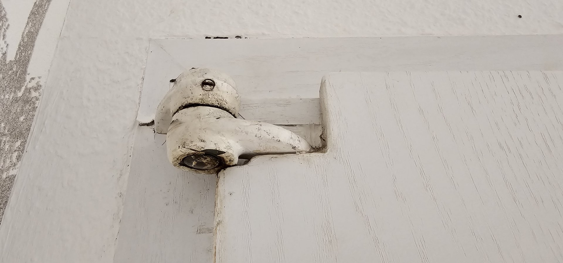

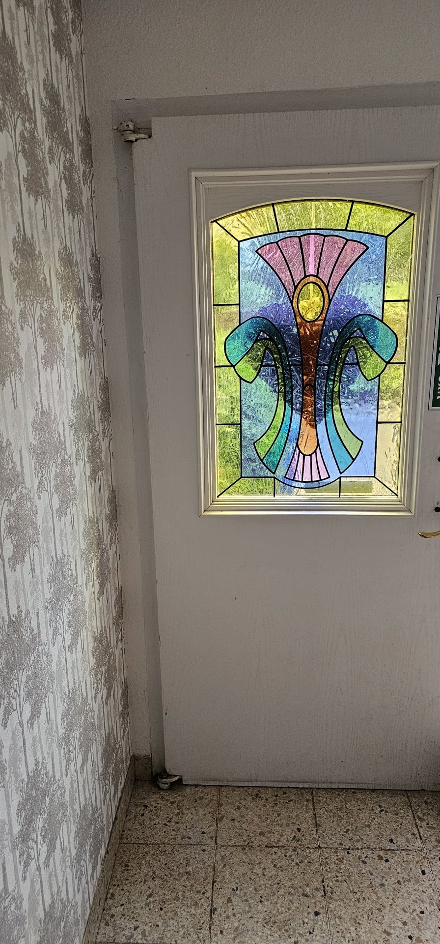

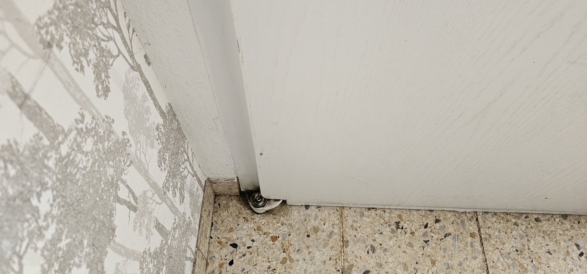

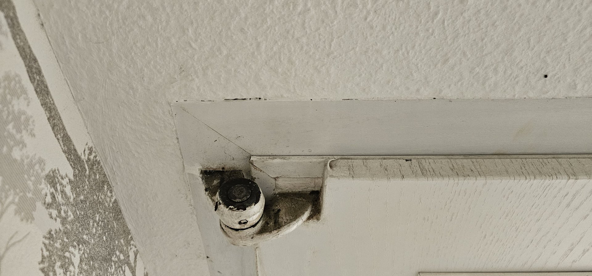

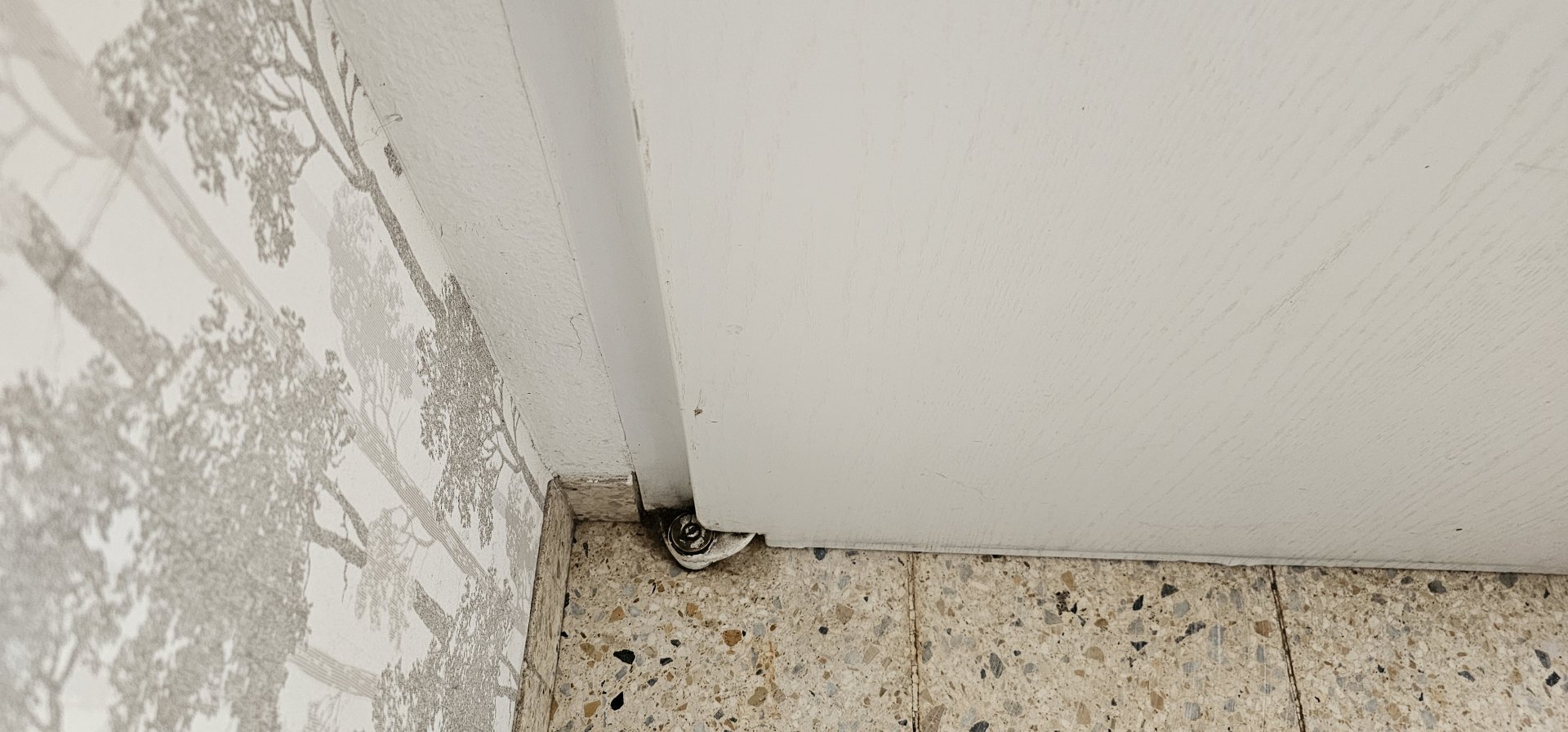

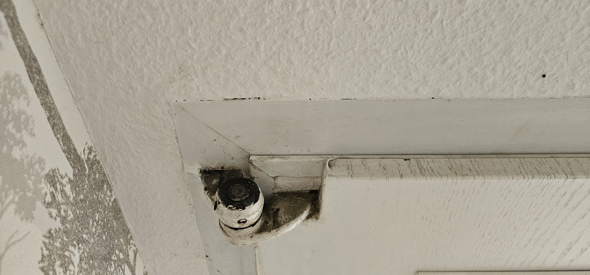

    ich bräuchte mal Eure Hilfe. Diese Haustür schleift extrem am Boden. Die Tür hat zwei Schaniere und ich sehe keine Einstellmöglichkeit. Im Schanier oben ist eine Madenschraube unten die Scheibe dreht sich sehr locker.
    Vielen Dank für Eure Hilfe.
    Tobias

    Kann man die Türe im geöffneten Zustand etwas anheben?

    Kaum , sie schleift im geöffneten Zustand mehr. Es wird auch schlimmer wenn die Sonne auf die Tür scheint. In den kalten Monaten, öffnet sie fast normal.

    Ausbauen und unten 2-3 mm abnehmen.

    Die Haustür, wird auch nicht wirklich Dämmende-Eigenschaften haben, sollte mal darüber nachgedacht werden allgemein sich eine neue anzuschaffen..

    Bei Holz Haustüren - sollte allgemein wieso eine Absenkdichtung eingebaut werden.. gerade dann erst recht, wenn du die Haustür noch von unten 2-3mm kürzt

    Das ist eine Metallrahmentür mit Aufdopplung durch Holzplatte. Erkennbar an den Bändern aus der Nachkriegszeit
    Viel einzustellen gibt es da nicht

    Vielleicht mal über eine neue Tür nachdenken, Diese hat vermutlich nicht mal eine Dichtung.
    Einstellen kann man am Scharnier jedenfalls nichts. Die Madenschraube wird dazu sein, den Zapfen zu entfernen, damit man die Tür ausbauen kann.
