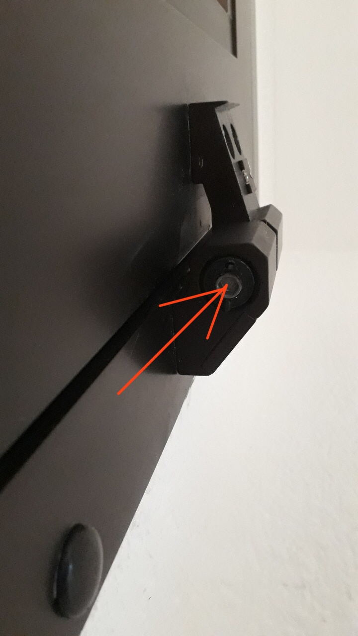

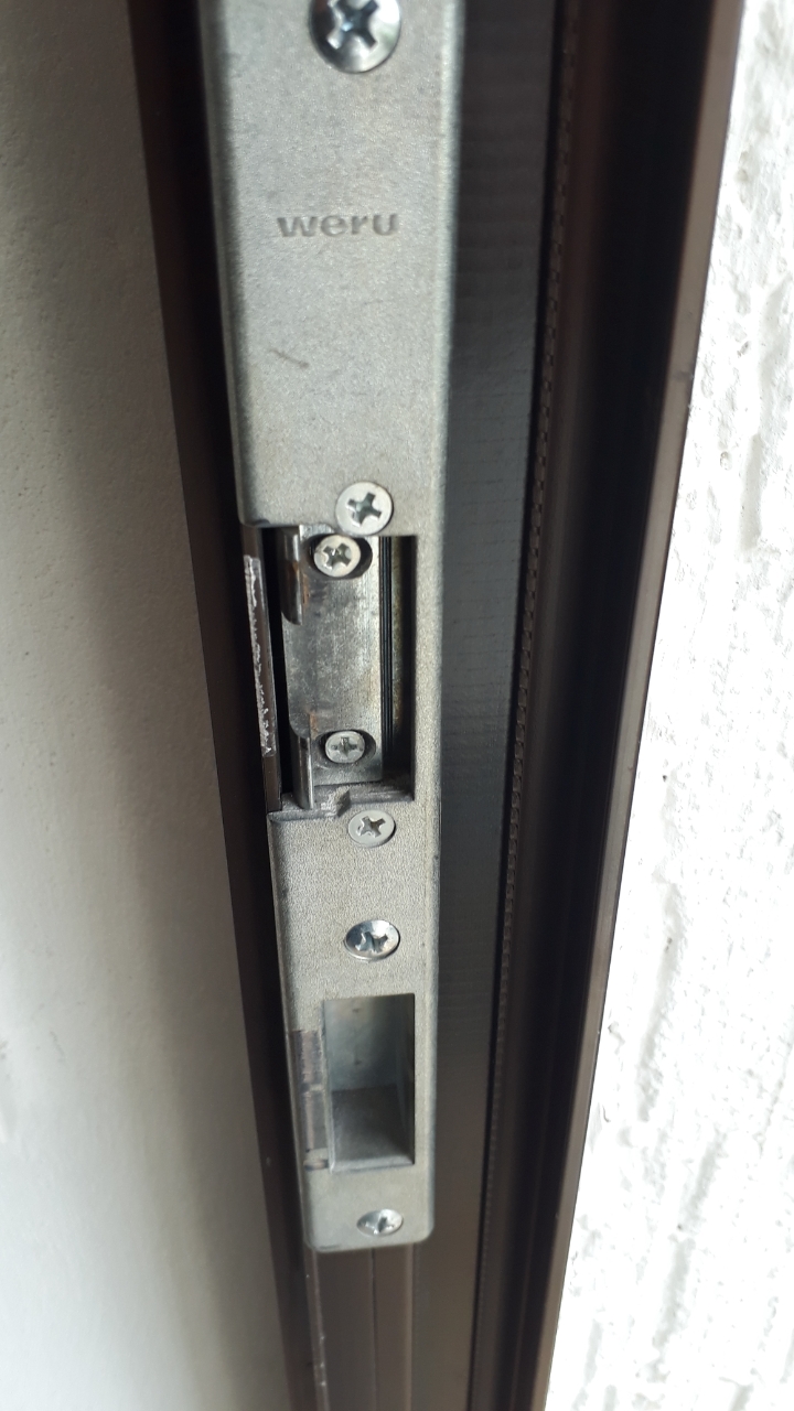

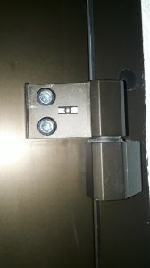

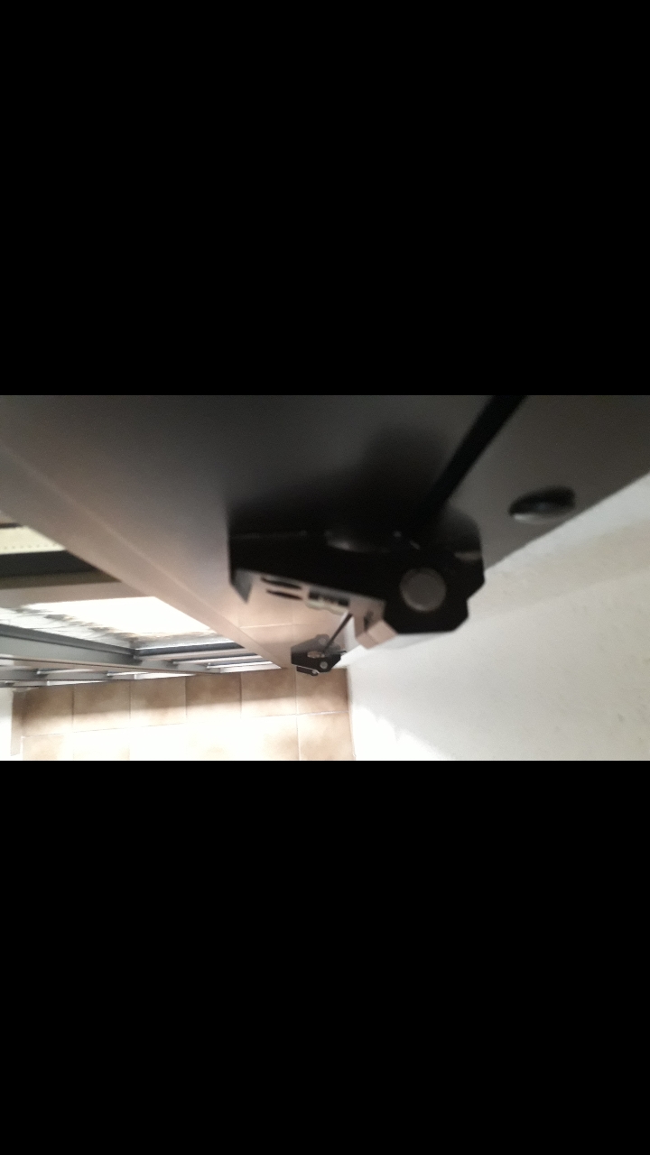

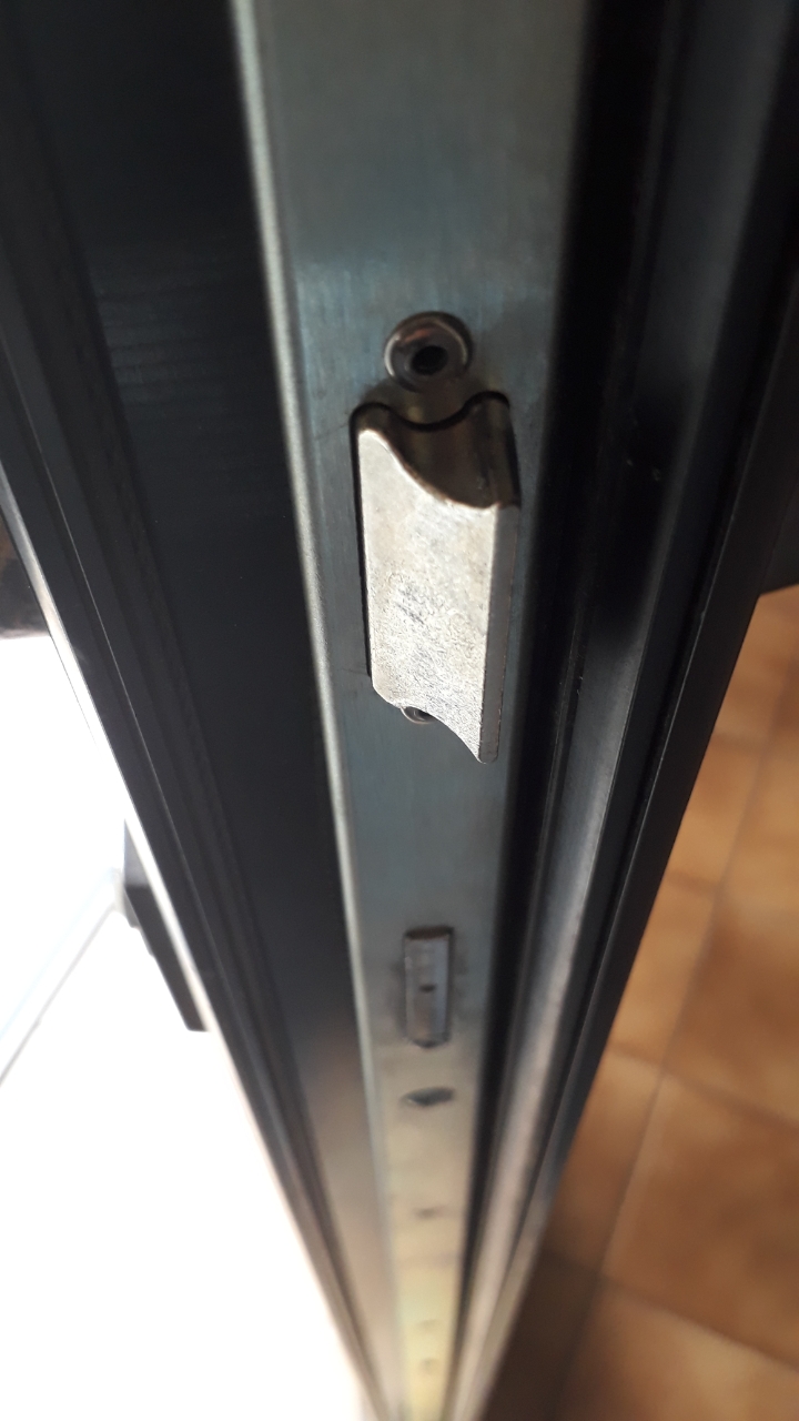

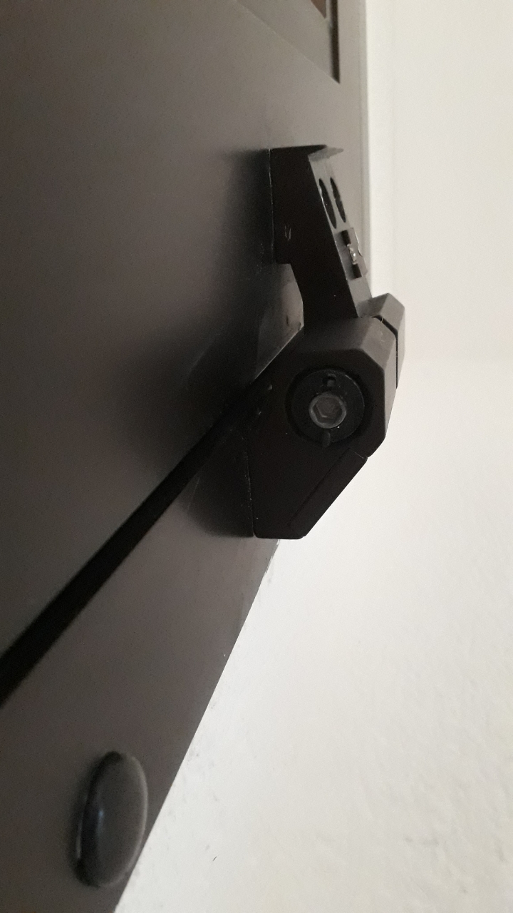

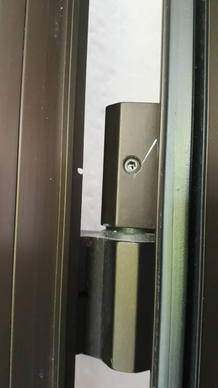

    ich habe in meinem Haus eine alte WERU Haustür )Alu oder Kunststoff?). Leider habe ich seit kurzem das Problem, dass die Tür nur noch schwer schließt. Ich habe gemerkt, dass es an dem Schnapper liegt, da dieser zu weit an den Rahmen kommt. Wenn ich die Tür mit dem Schlüssel zumache gbt es keine Probleme. Wo muss ich "drehen", dass der Schnapper nicht zuweit an den Rahmen kommt? Ich habe ein paar Bilder von den Bänder gemacht.
    Vorab besten Dank

    Je nachdem wo die Tür bei geschlossem Zustand weiter anliegt (Spalt), hier drehen.
    Bei geschlossener Tür drehen!!!

    Danke für deine Antwort. Allerdings habe ich gelesen dass man dort die höhe verstellen kann und nicht die seiten. Bist du dir sicher?

    hast du schon mal etwas Fett an den Schnapper und das Schließblech getan. Wenn das mit dem Schlüssel geht
    sollte das auch so gehen. Nur mal so ein Gedanke.

    Das hat wirklich funktioniert. Ein wenig WD.... und schon geht Sie wieder ohne Probleme zu.
    Danke Dir :-)
