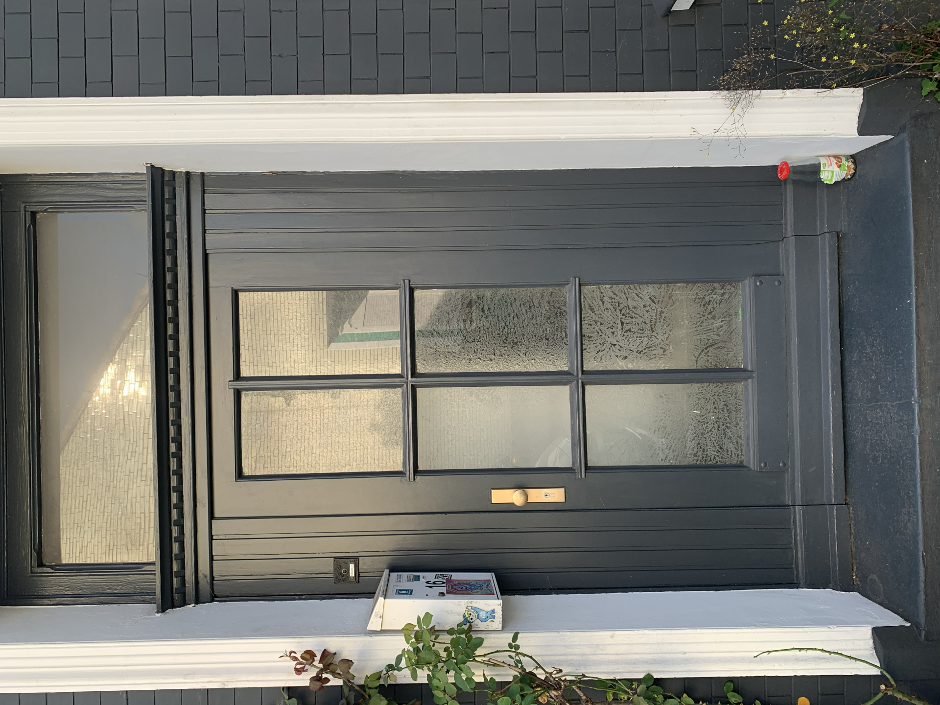

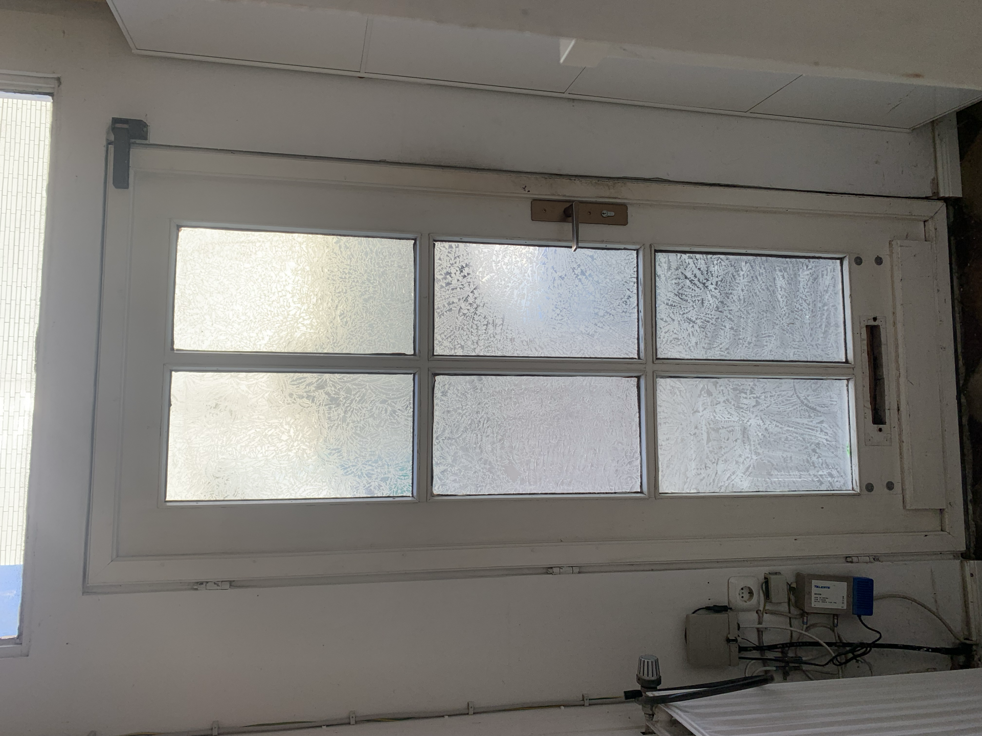

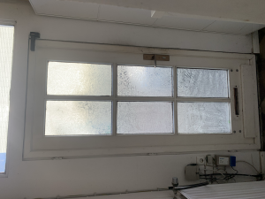

    Moin liebe Leute,
    gerne würde ich meine Haustür sicherer machen. Als erstes würde ich wohl einen neuen Schleißzylinder verbauen. Zusätlich hätte ich gerne so einen "PanzerRiegel" verbaut, aber bei meiner Tür wüsst ich nicht wie. Vielleicht hat ja jemand einen Tipp von Euch.
    Grüße

    Diese Sprossenfenstertür wirst Du nicht sicher bekommen.
    Mach es wie in Brasilien und setze außen vor die Haustür eine stabile Gittertür. Dann kannst Du, wenns klingelt, die Tür unbesorgt öffnen und in Ruhe checken, ob Du den Besuch reinlässt.

    Wie Fred schon schrieb, sind die Möglichkeiten bei einer Sprossentür dieser Art begrenzt: Scheiben kann man einschlagen und ein Briefkastenschlitz macht es auch nicht besser. Freds Vorschlag ist bei Erhalt dieser Tür am besten (kann von solchen Bauweisen auch aus Afrika berichten). Ich bezweifle aber auch, dass neue Schließzylinder die Situation maßgeblich verbessern: Das Holz ist nicht endlos belastbar. IMHO wäre bei gleichbleibend hohem Wunsch nach mehr "Sicherheit" (wie sieht es mit Fenstern, Terassentür etc. aus?) ein Tausch der Tür gegen RC4 o. Ä. wirtschaftlicher und "sicherer".

    Ein Schreiner kann darin eine dreifach Verriegelung einbauen. In man kann das Glas durch eine einzelne (doppel- oder dreifach-) Scheibe ergänzen. Die Sprossen, wenn gewünscht, könnte man dann darauf aufkleben. Das geht aber sicher nicht an einem Tag und wird auch nicht ganz billig sein.
