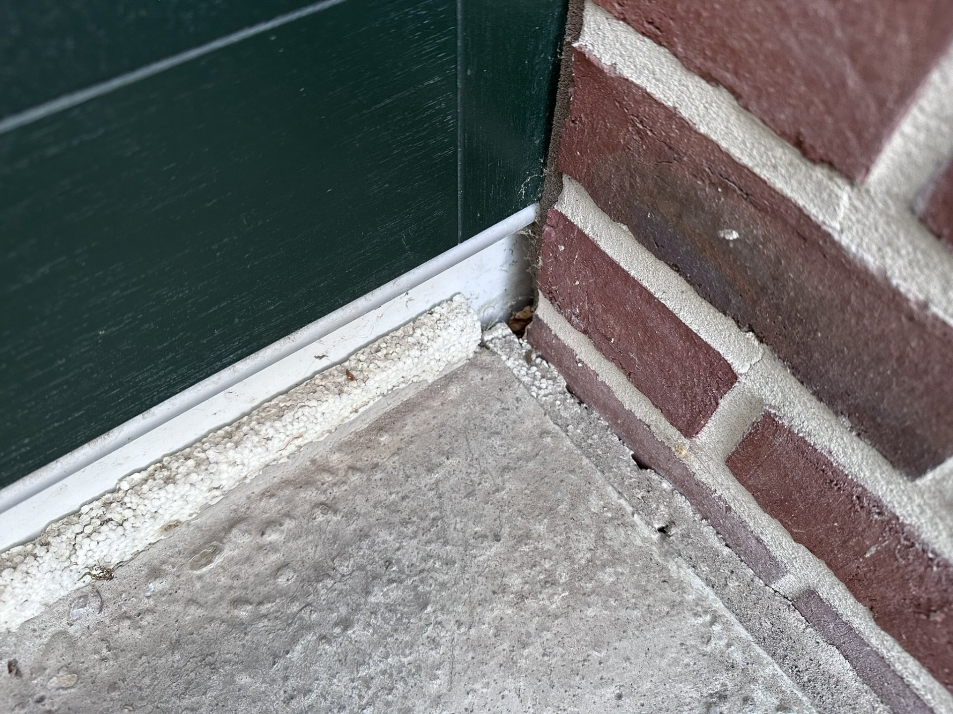

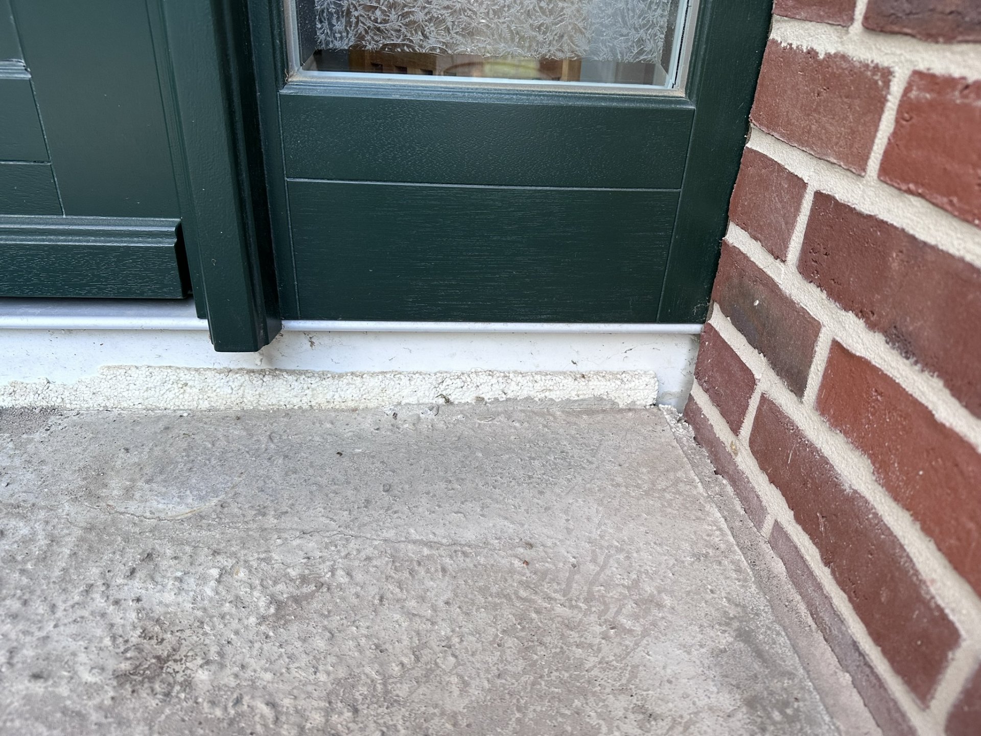

Diskutiere Haustür / Sockelbereich abdichten im Fenster/Türen Forum im Bereich Neubau; Hallo zusammen, vor unserer Haustür ist derzeit ein gegossener Betonsockel. Dieser scheint mit etwas Styropor vom Mauerwerk und dem eigentlichen...
  1. #1 Neubauer80, 16.05.2024
    Neubauer80
    Neubauer80
    18.08.2023

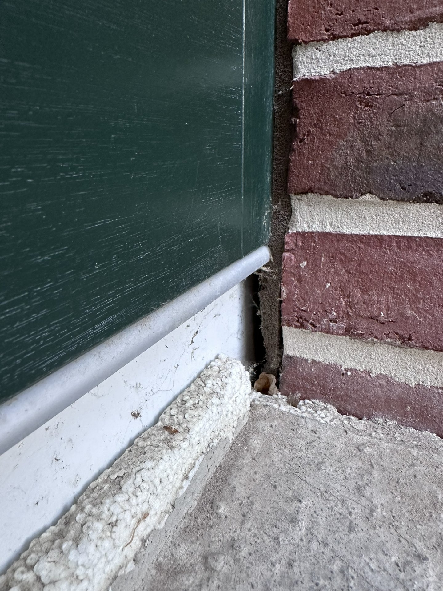

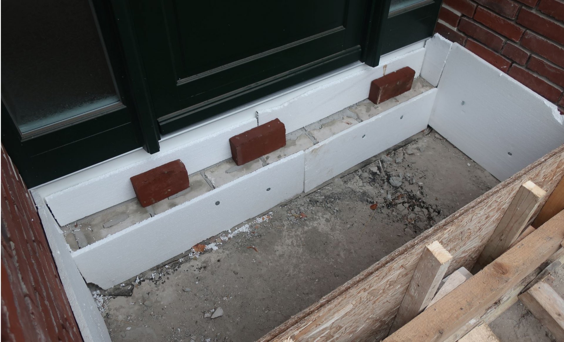

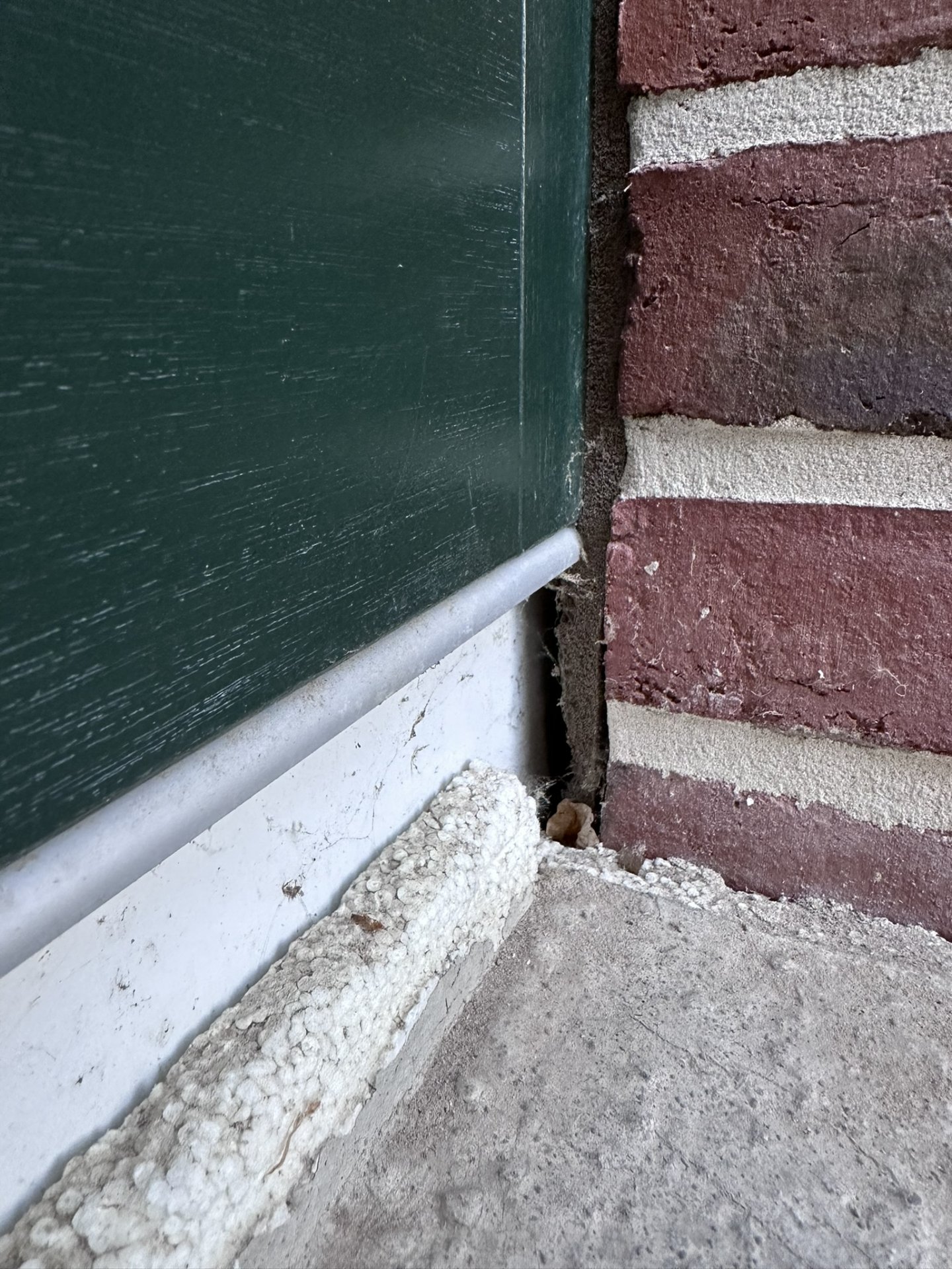

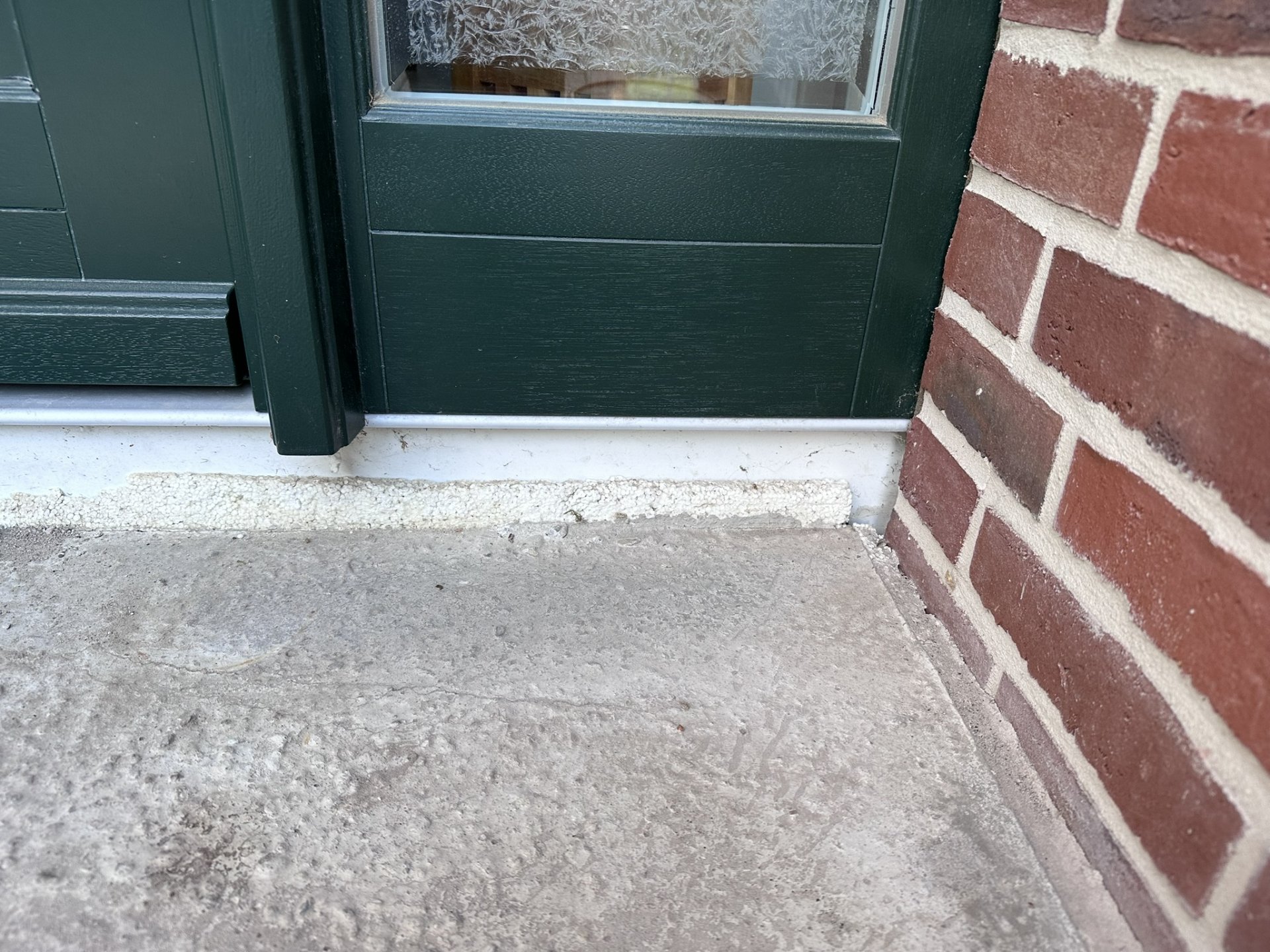

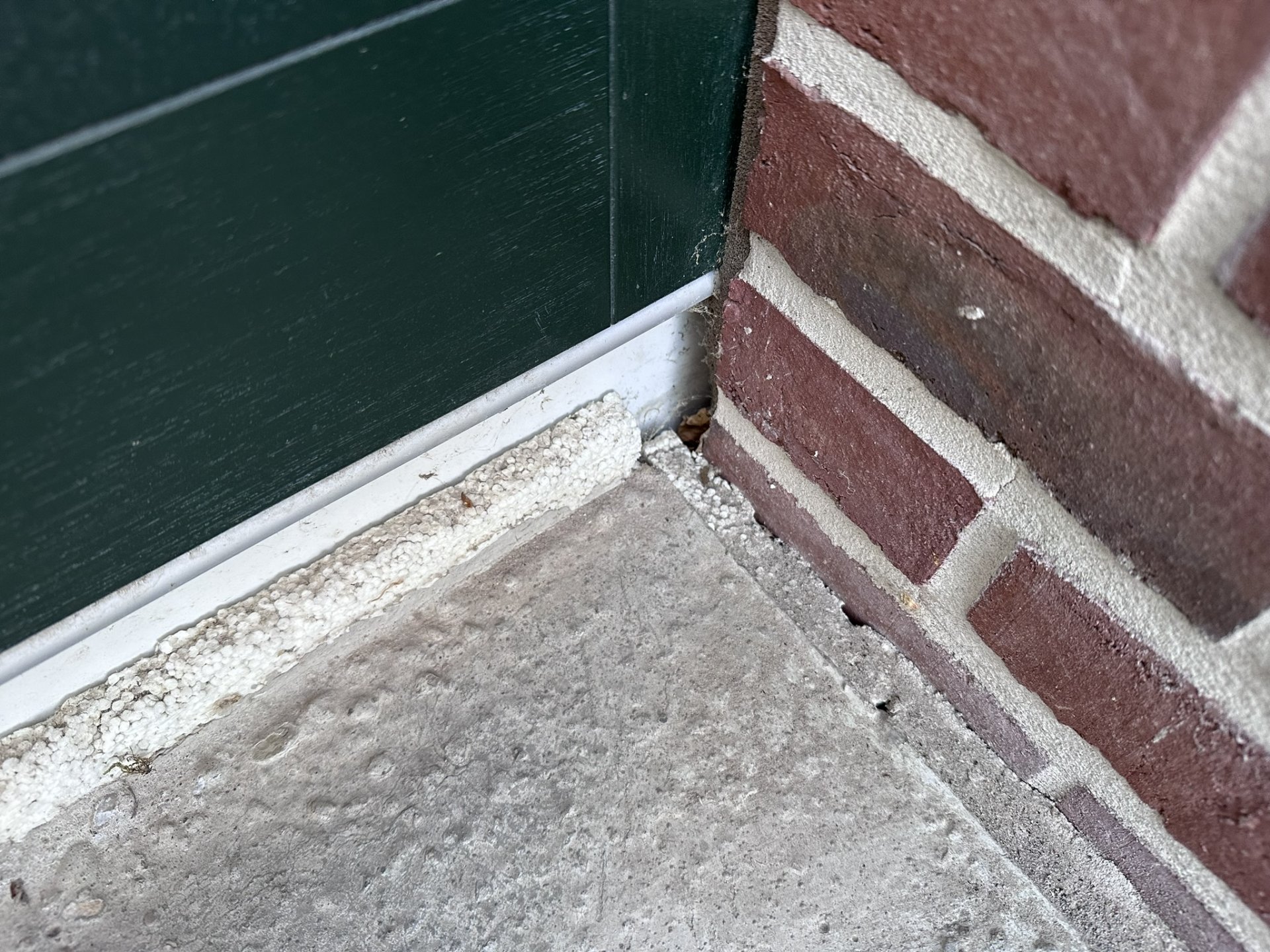

    vor unserer Haustür ist derzeit ein gegossener Betonsockel. Dieser scheint mit etwas Styropor vom Mauerwerk und dem eigentlichen "Fuß" (weißer Kunststoff) der Haustür getrennt zu sein.
    Nun soll auf diesen Betonsockel ein entsprechender Belag (z. B. vollflächig Platten oder eine ganze Platte, vermutlich in entsprechendes Mörtelbett gelegt.
    Uns stellt sich nun folgende Frage: müsste vorher der Anschluss zur Haustür noch abgedichtet werden? Derzeit klaffen dort noch große Löcher (von oben läuft dort z. B. das Kompriband vom Haustürrahmen aus).
    Was nutzt man dazu am besten? Gibt es dort spezielle Dichtungsbänder, die man dann wiederum noch mit einer Abdichtungsmasse überstreicht?
    Anders als bei einer Abdichtung im Grundmauerbereich funktioniert ja hier vermutlich nicht, wenn man einfach nur etwas Gewebeband und Bitumendickbeschichtung verwendet, oder?
    Danke vorab!

    Das hätte ja schon vor dem Klinker und dem Betonsockel abgedichtet werden müssen.

    Kommt auch auf die Gesamtsituation an. Wenn dieser Bereich großzügig überdacht ist...
    Ein Bild der Gesamtsituation wäre hilfreich.
    Grundsätzlich sollte der "Fussbereich" der Tür sowie der Bereich entlang der Klinker einschließlich der Fuge Tür/Klinker mit Flüssigkunstoff abgedichtet werden. Als Belag würde ich eine durchgehende Granitplatte auf Maß anfertigen lassen und auf Mörtelbett legen (lassen). Bei der Abdichtung mit Flüssigkunstoff darauf achten, dass der Dachdecker Gewebe einlegt und es am Klinker nicht zu hoch gezogen wird. Sonst sieht das natürlich nicht schön aus. Abhängig von der zu erwartenden Feuchtigkeit in dem Bereich ist es ausreichend die Abdichtung 2 cm über den Belag zu ziehen. Alternativ: Aus dem gleichen Material Sockelfliesen schneiden lassen und diese im Bereich Granitplatte am Klinker anbringen. In diesem Fall endet die Abdichtung hinter dem Sockel.

    Der Flüssigkunststoff muss nicht an den Klinker, sondern an den Rohbau.
    Der Klinker ist nicht die Ebene der Bauwerksabdichtung.
    Die Klinkerfassade selbst muss nicht weiter gegen Feuchtigkeit geschützt werden, wenn die Steine entsprechend frostsicher sind, was ja eigentlich immer so ist.
    Man sieht das leider immer wieder, dass die Abdichtung nicht auf den Rohbau geführt wird, die DIN 18531 ist da aber eindeutig.

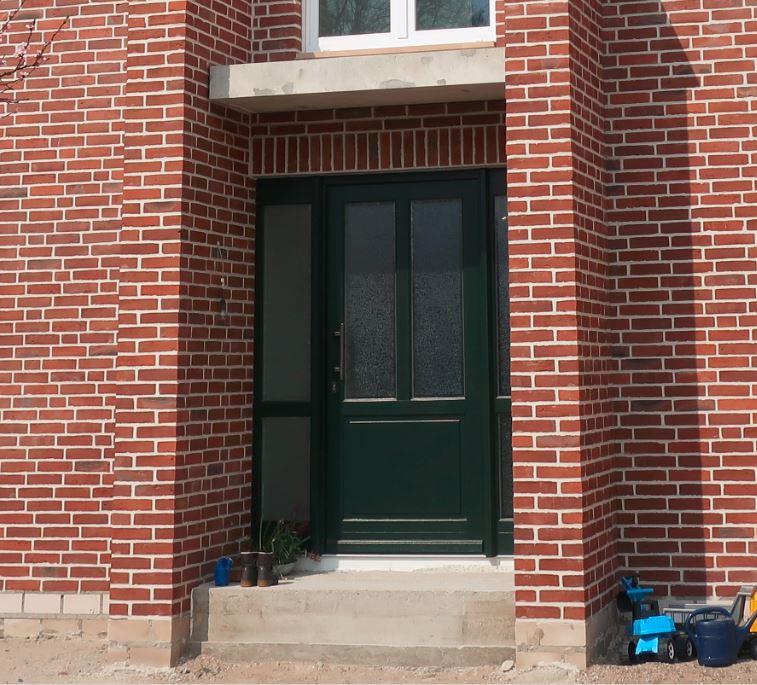

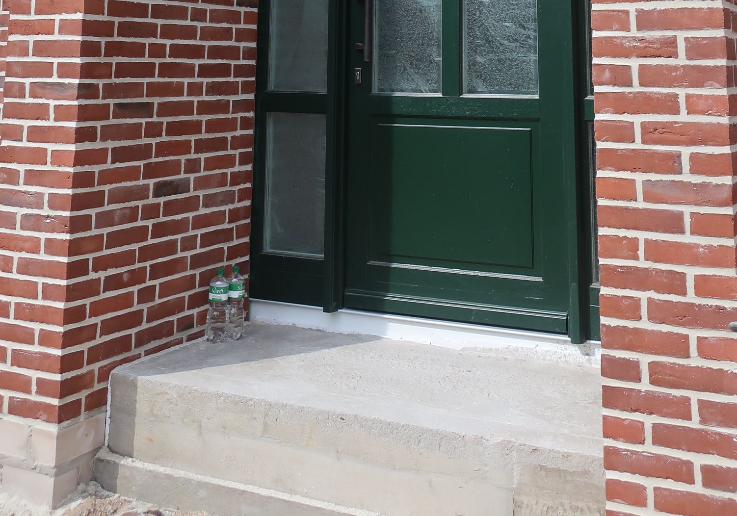

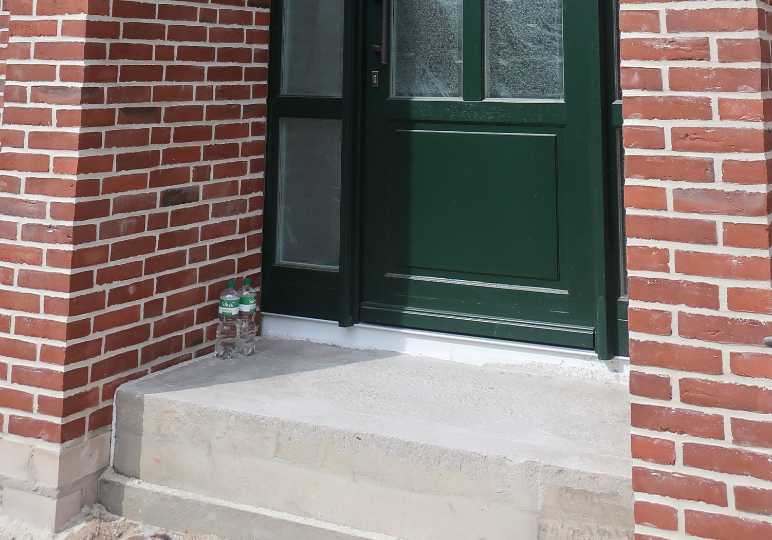

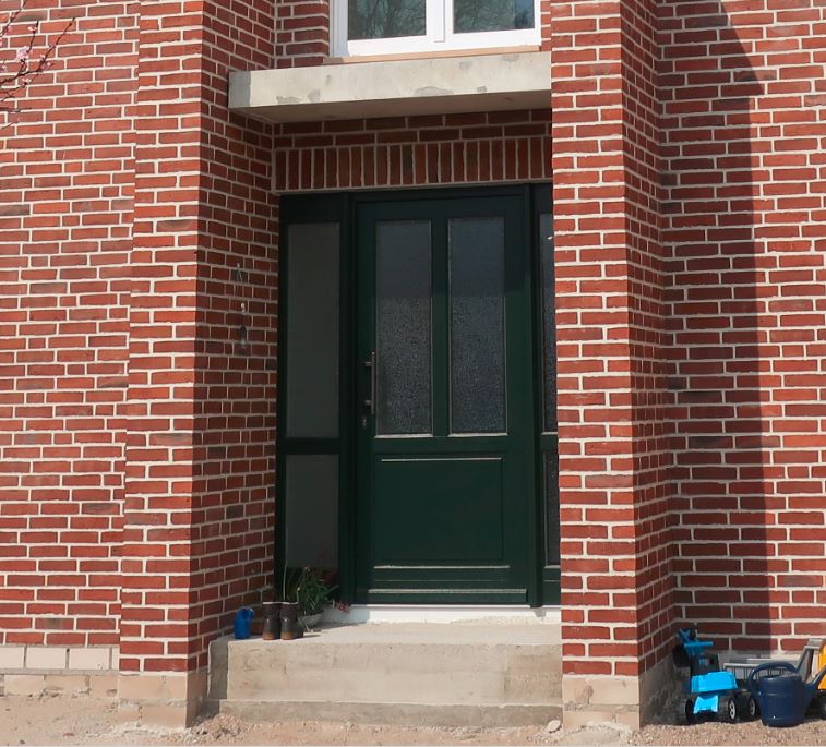

    Ein Bild der Gesamtsituation habe ich hier schon auf die Schnelle gefunden... Die Rohbaufotos muss ich erst wieder suchen ;)...

    Da würde ich eher überlegen, ob ich nicht das Betonvordach mit einem zusätzlichen filigranen Glasvordach "verlängern" würde. Zwei Fliegen mit einer Klappe: Bereich vor der Haustür bleibt trocken und Abdichtungsthema hat sich erledigt. Ausnahme: Es handelt sich um die Wetterseite.

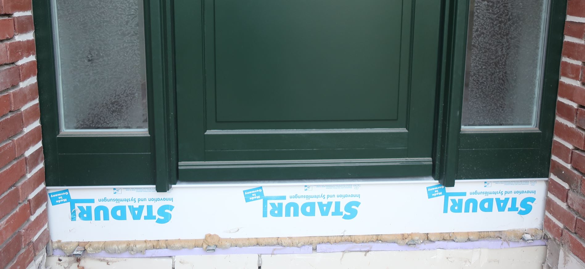

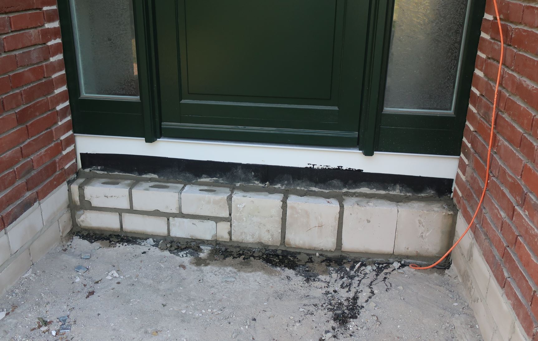

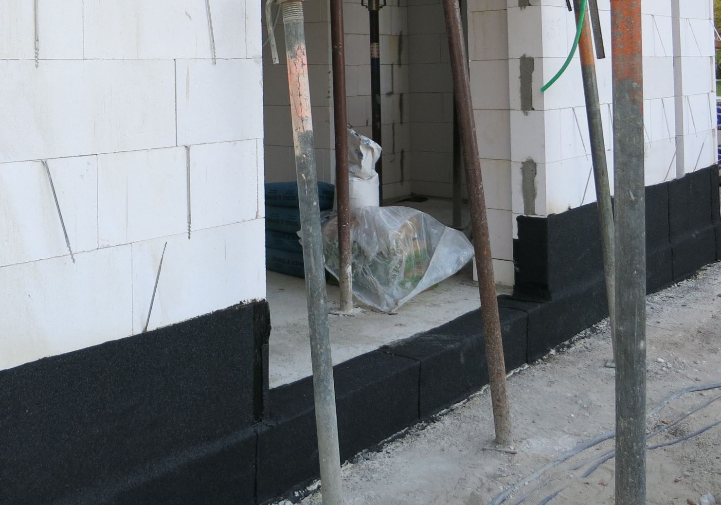

  13. #13 Neubauer80, 25.05.2024
    Neubauer80
    Neubauer80
    18.08.2023

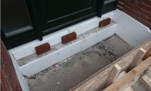

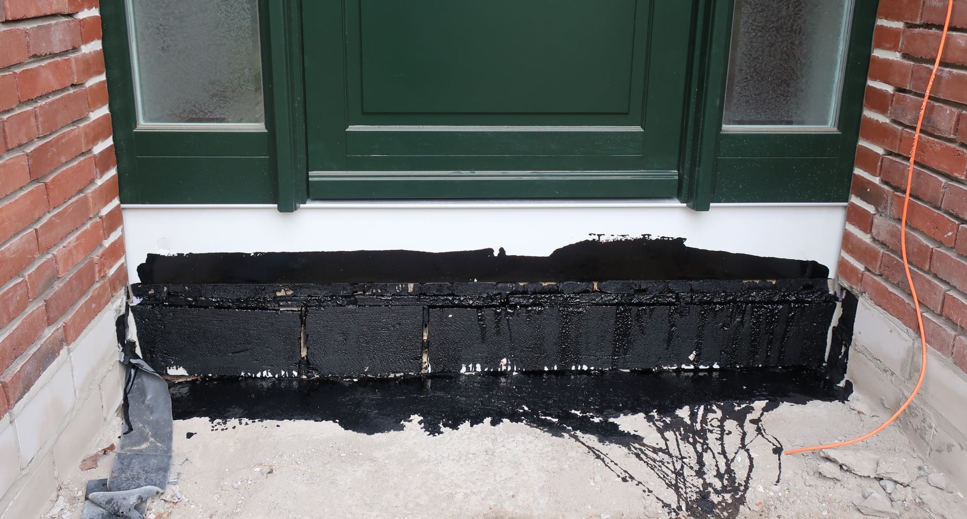

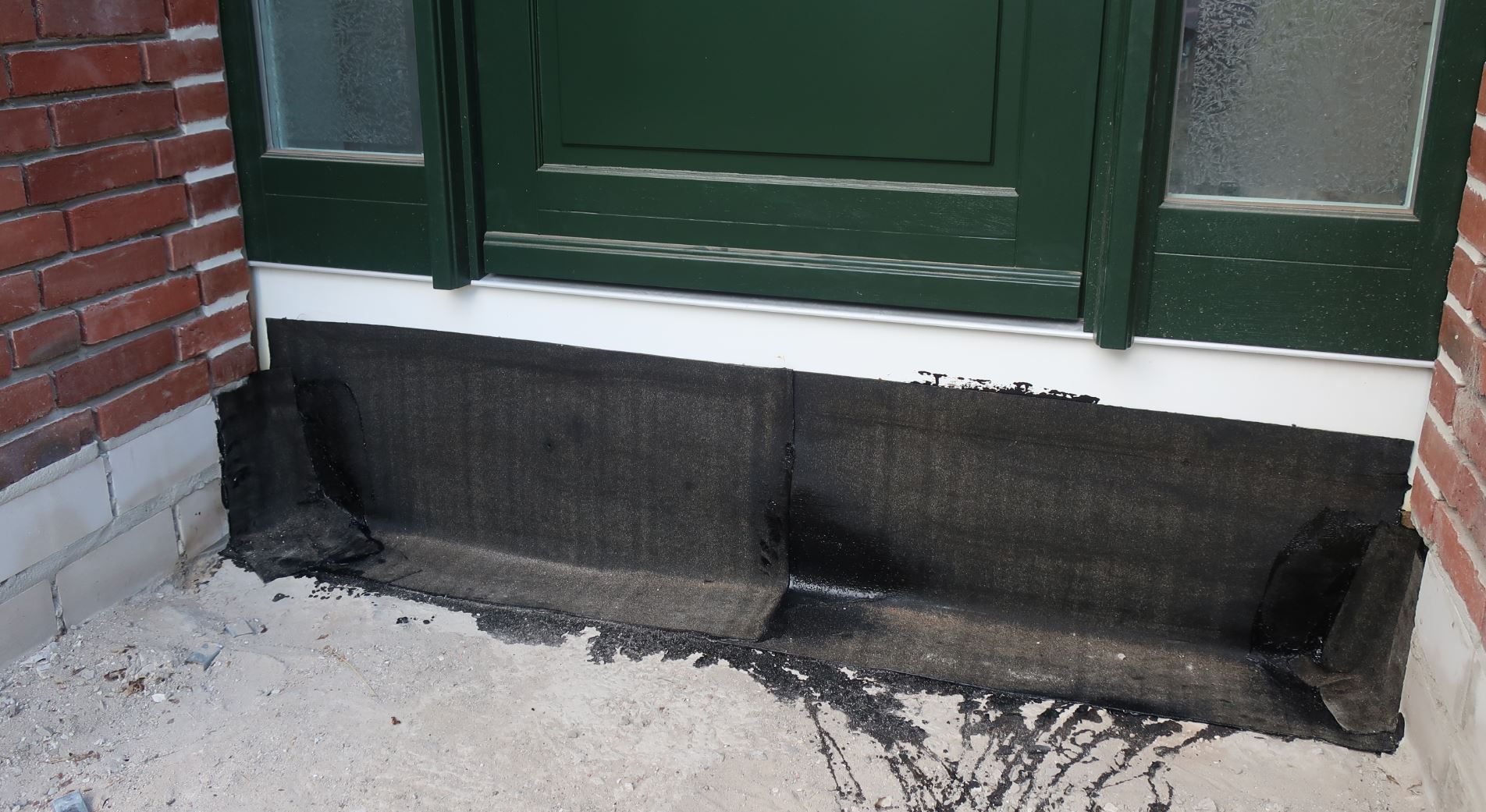

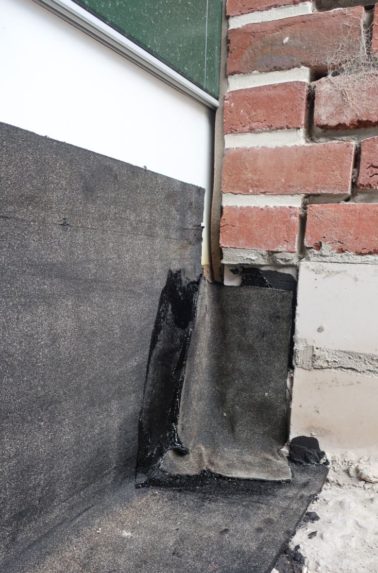

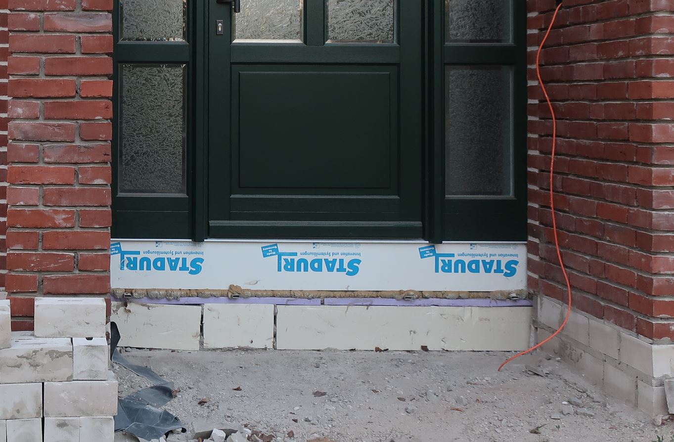

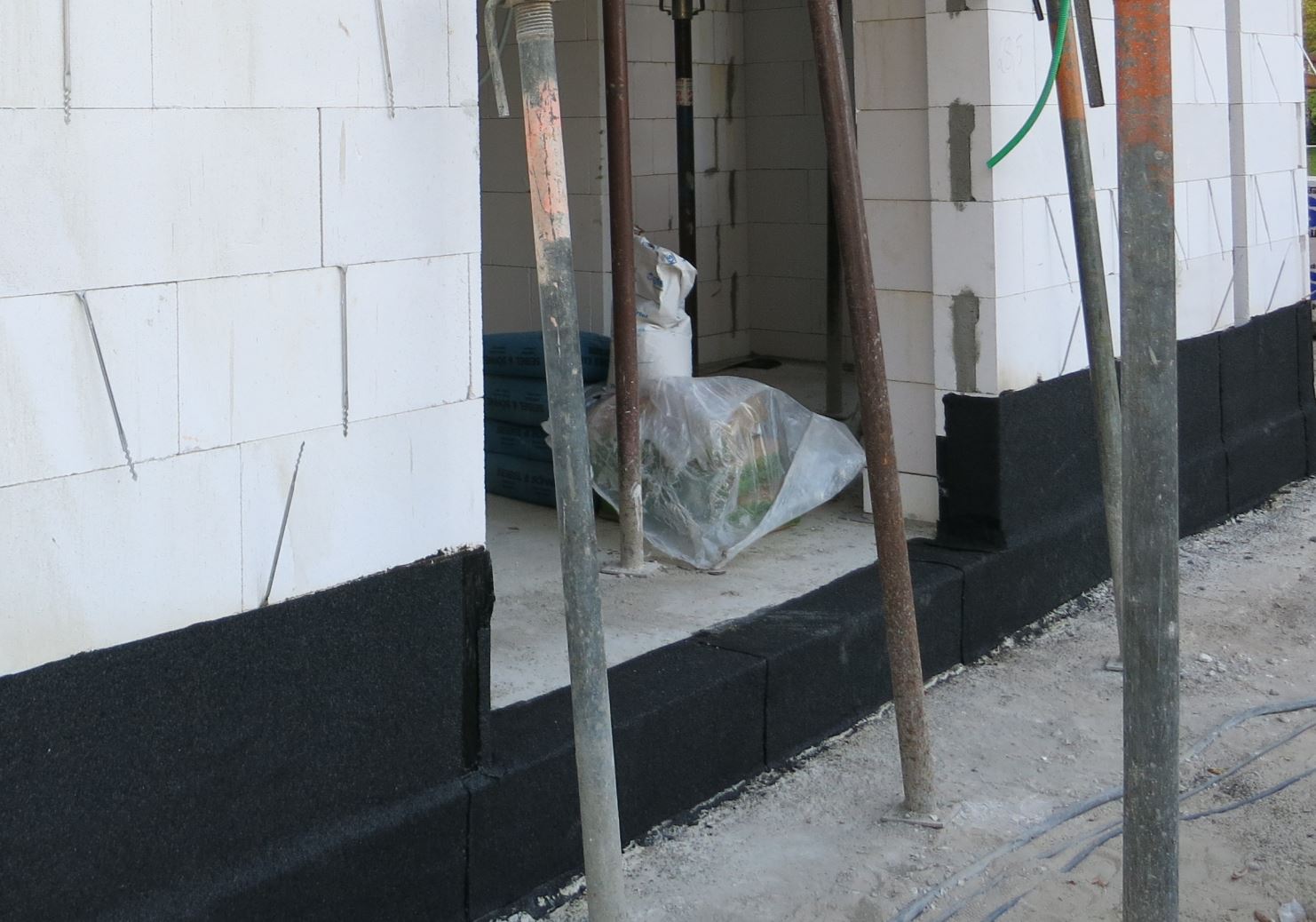

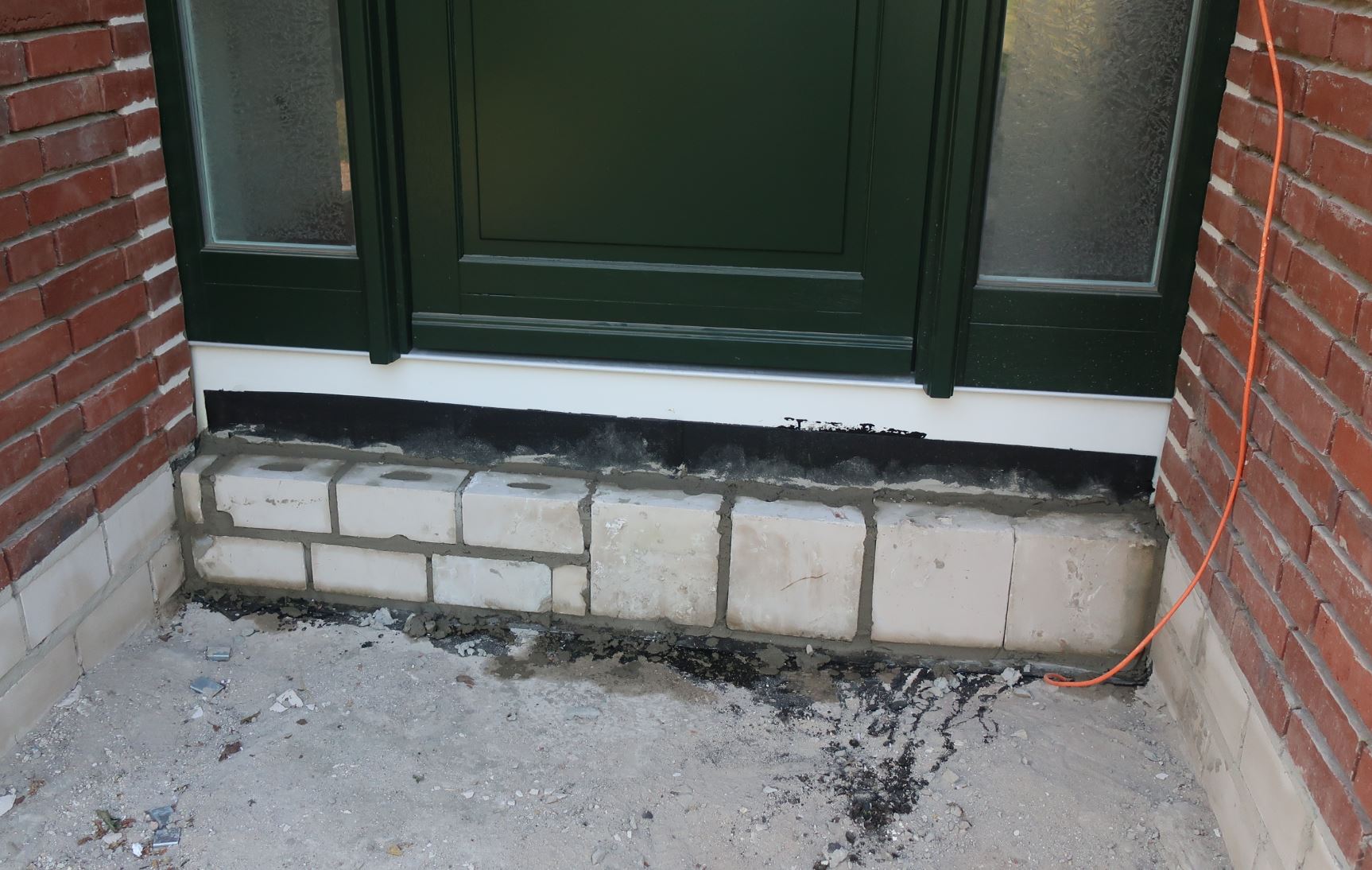

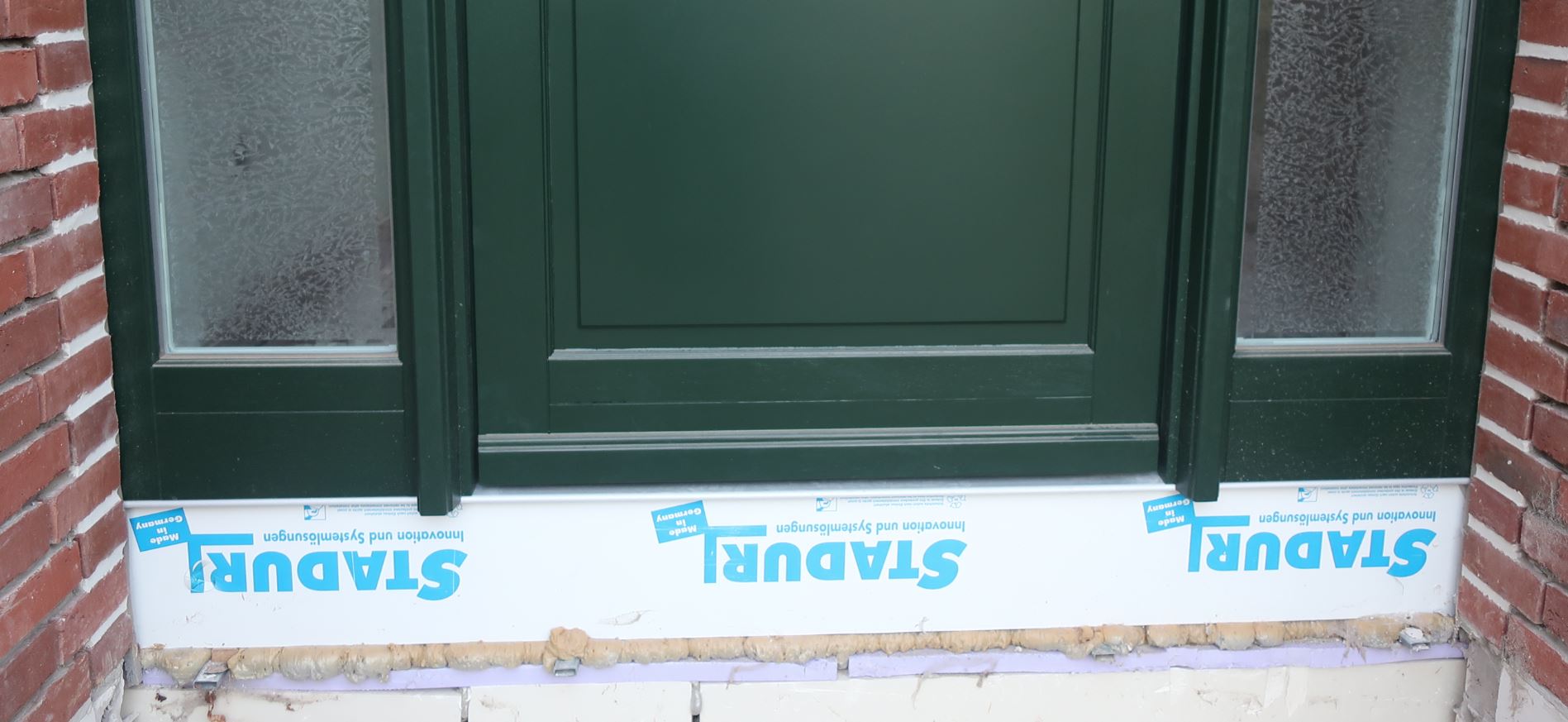

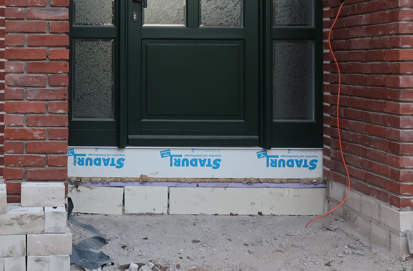

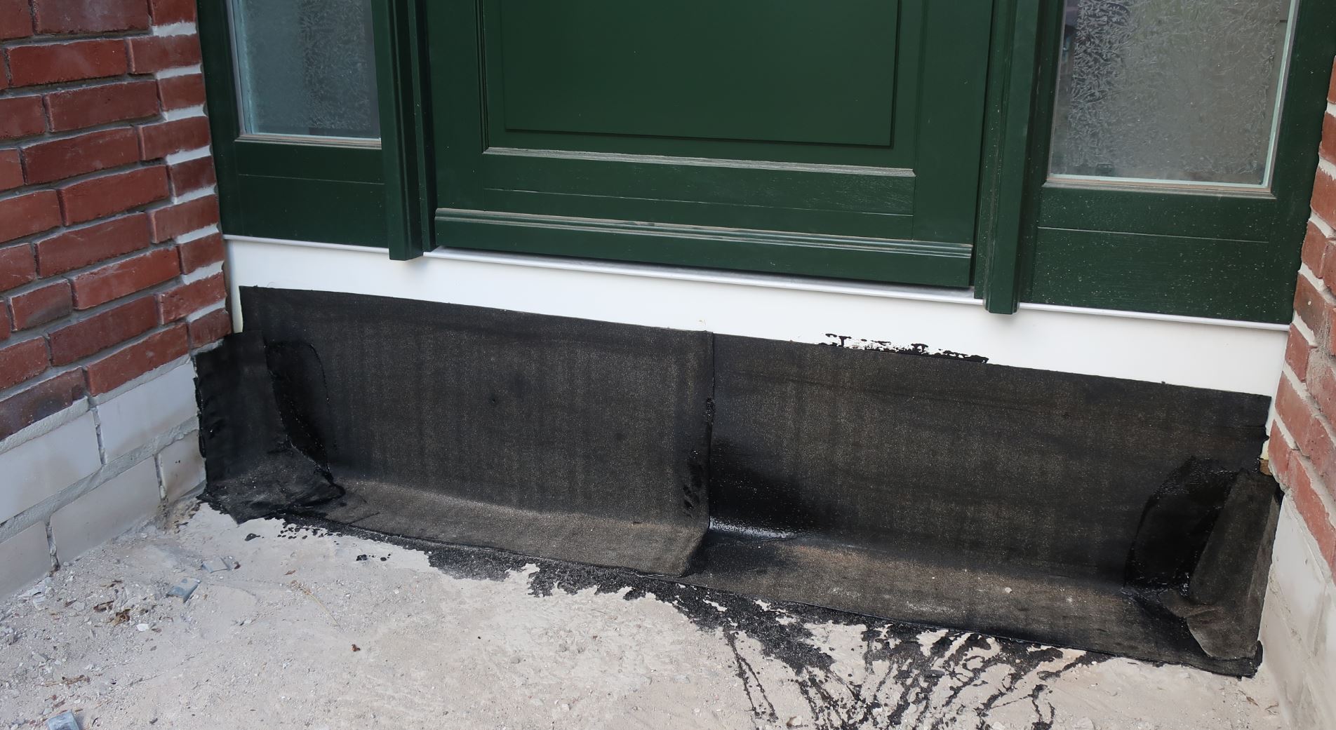

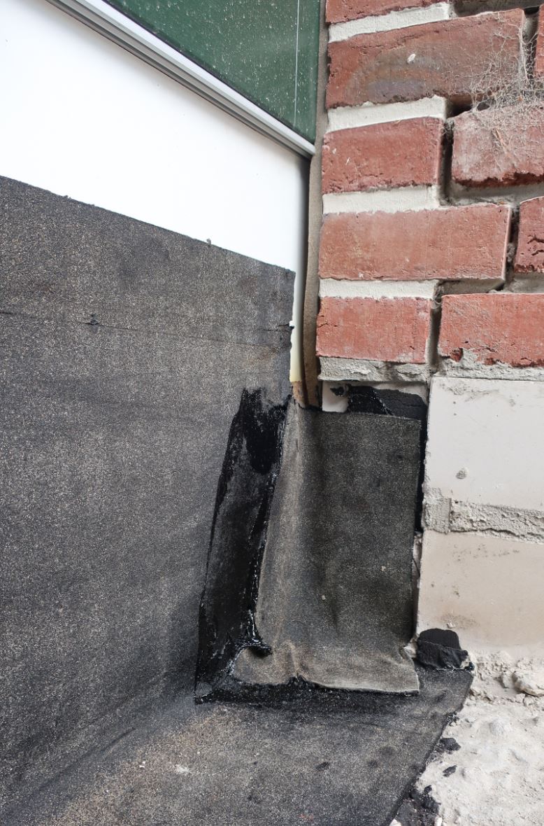

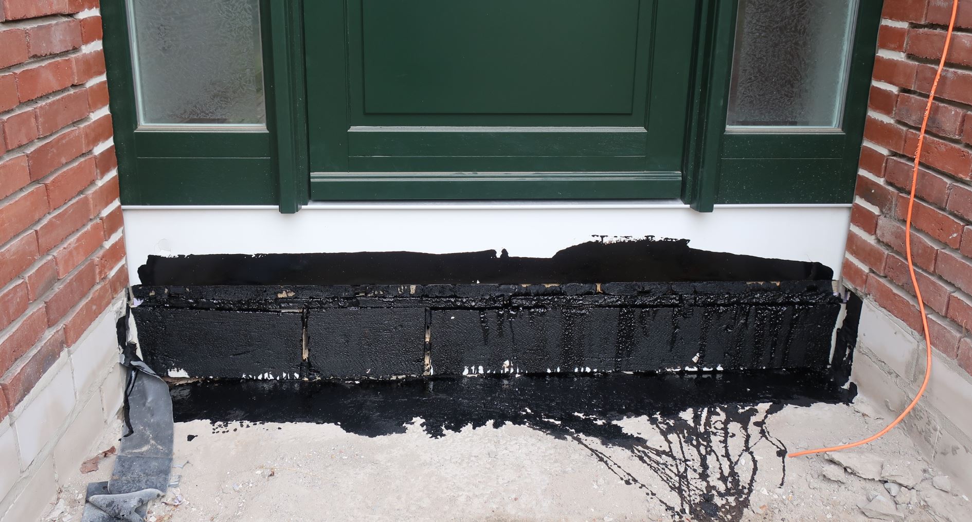

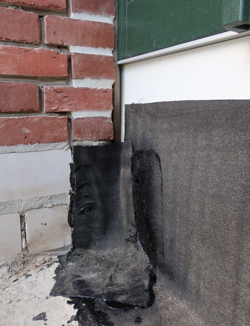

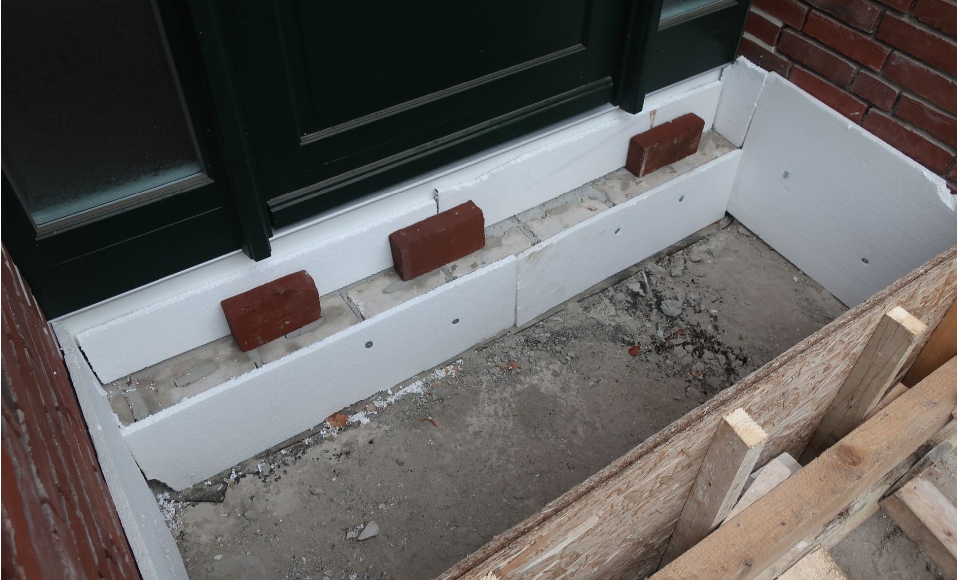

    Ich habe hier nun noch mal ein paar Fotos aus der Bauphase gefunden... Grundsätzlich ist also - so wie ich das sehe - gegen Bodenplatte und Innenwand abgedichtet.
    Nach dem Einsetzen der Tür wurde dann nochmal mit Elefantenhaut abgedichtet (sofern man das abdichten nennen kann?).
    Ich frage mich aber nach wie vor, ob der Spalt zwischen Kunststoff-Sockel der Haustür und Klinker irgendwie zum Problem wird...

  14. #14 Neubauer80, 25.05.2024
    Neubauer80
    Neubauer80
    18.08.2023
    Das Betonvordach soll eigentlich nicht weiter verlängert werden... Hier soll ebenfalls abgedichtet werden (der Dachdeckerbetrieb hat Profi Dicht Beschichtung (2k Flüssigkunststoff mit Vlies) angeboten). Danach ein Belag drauf, eine kleine innenliegende Rinne davor (Kernbohrung für Fallrohr durch eine der seitlichen Mauern) und nach vorne mit Hartfasertafel verblendet.
    Die Wetterseite ist es nicht - die Tür ist nach Süd-Ost ausgerichtet.
    Dazu muss man sagen, dass es schon richtigem Schlagregen bedarf, dass der Bereich vor der Haustür überhaupt nass wird... Das kommt bisher so 3-4 Mal im Jahr vor... Bei den künftigen Wetterprognosen ist das aber nicht die Maßgabe denke ich.

    Insgesamt macht das alles einen sehr soliden Eindruck. Tolles Haus - Glückwunsch!
    Mir ist bewusst, wo deine Zweifel liegen. Die Frage ist, was kann schlimmstenfalls passieren? Normalerweise ist der Luftspalt ja im Bereich der Bodenplatte und im Laibungsbereich der Fenster und Türen mit Styrodur gedämmt und nicht mit Mineralwolle. Das macht man ja genau aus dem Grund, dass es dort zu Einwirkung von Feuchtigkeit kommen kann.
    Wurde das bei dir so ausgeführt, würde ich die Fuge als unkritisch einstufen.
  16. #16 Fabian Weber, 26.05.2024
    16.451
    6.569
    Man kann auf den Fotos gut erkennen, dass die Tür im Bereich der Wände nicht gegen den Rohbau abgedichtet wurde, was nicht fachgerecht ist.
  17. #17 Ettlingen, 26.05.2024
    Ettlingen
    Ettlingen
    13.05.2024
    554
    138
    Welchen Bereich meinst du? Könntest du das bitte in den Bildern einzeichnen. Vielen Dank.
  18. #18 Fabian Weber, 26.05.2024
    16.451
    6.569

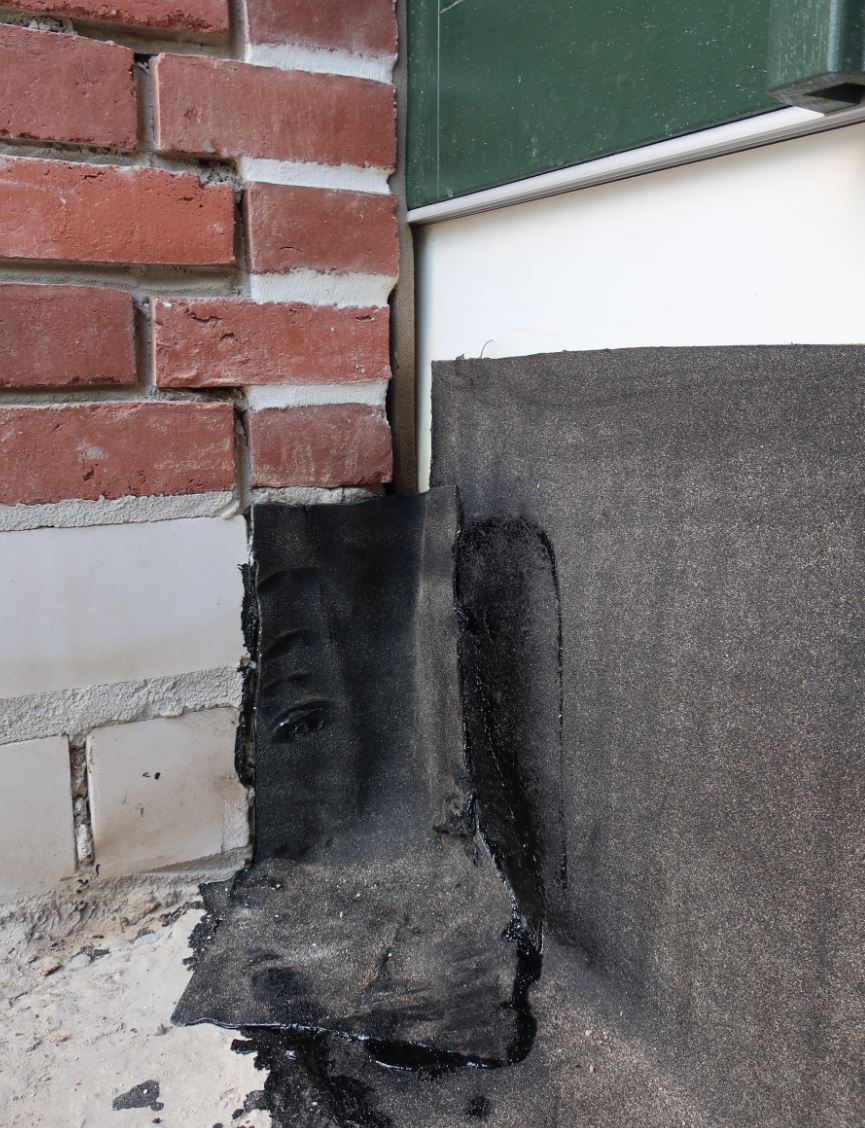

    IMG_0484.jpeg Hier, diese Abdichtung wurde gegen die Kimmsteine der Klinker geführt. Die muss aber bis 30cm über die Türschwelle und hinter die Klinker an den Rohbau.
    Ettlingen gefällt das.
