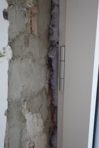

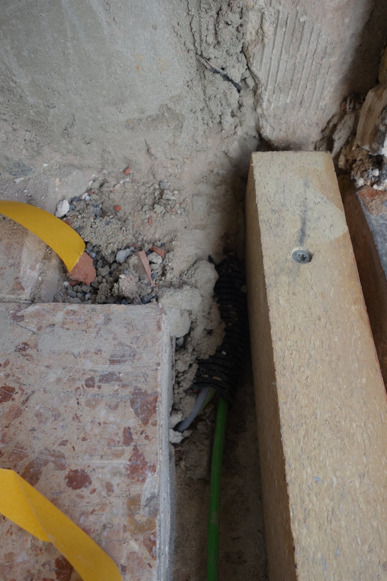

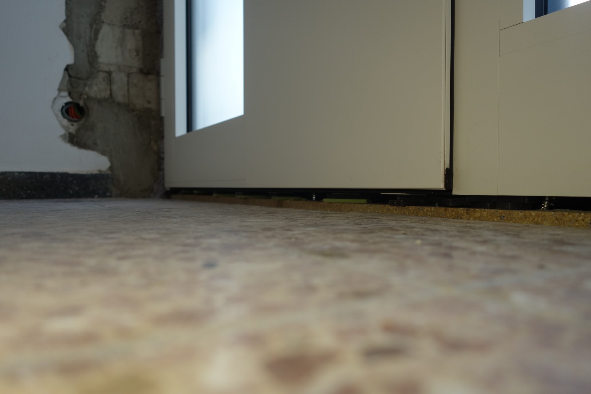

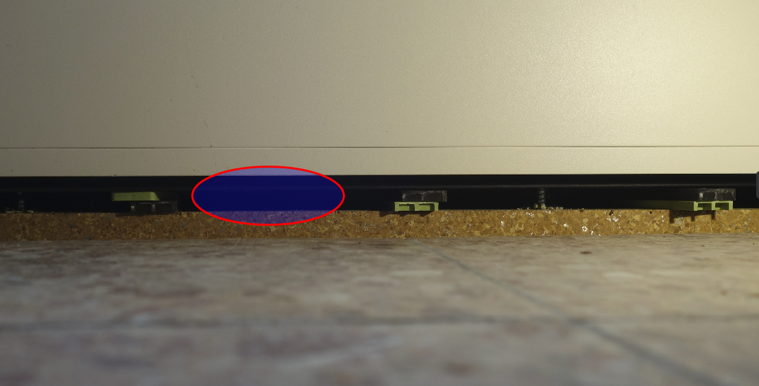

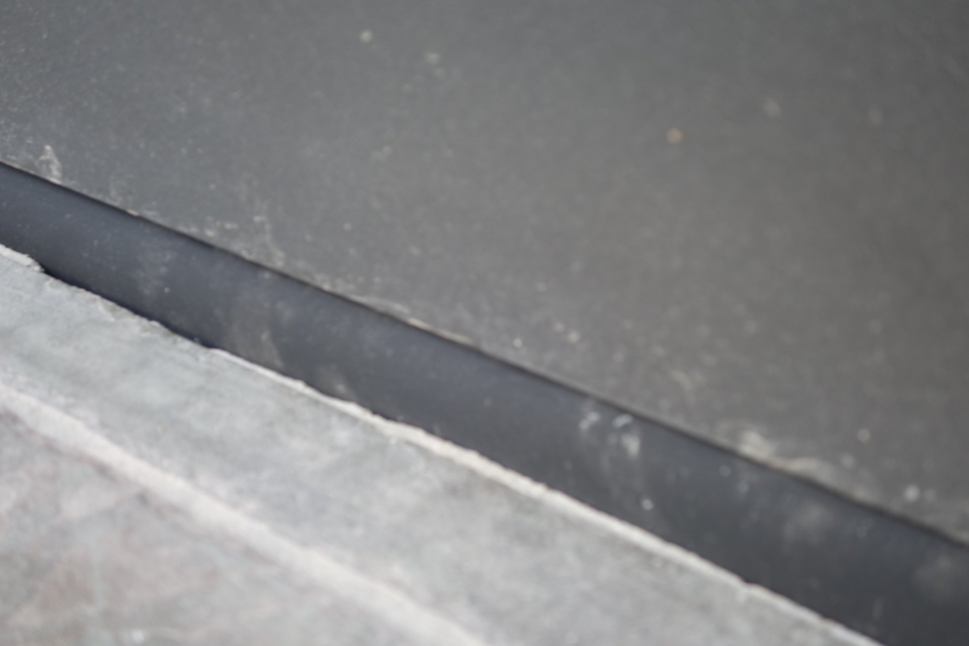

    einem Bestandsbau wurde eine neue Tueranlage (ca. 2,20 m breit Tuer mit Seitenteil) spendiert. Diese steht auf einem Bodeneinstandsprofil aus Purenit.
    Allerdings steht die Haustuer mit der Schwelle nicht direkt auf dem Profil sondern auf Glaskloetze, die dann wiederum auf dem Daemmkoerper aufliegen. Die Tuer ist mti dem Profil verschraubt - das ist der Fall bei der Schwelle als auch bei dem verglasten Seitenteil.
    Man hat das Bodeneinstandsprofil ein wenig zu tief gesetzt und dann mit den Glaskloetzen erhoet und so den noetige Hoehe herzustellen. Das Profil liegt an sich gerade/eben da. Es war also nicht ein Ausgleich einer nicht graden Flaeche.
    Meine Frage ist nun, wie man diesen Spalt (1cm?) am besten abdichtet/isoliert/auffuellt?
    Es soll dicht sein, isolierend - vielleicht auch tragend usw.
    Auf dem Bild blickt man von Innen auf die Tuer und das beschriebene sollte deutlich werden. Aussen ist eine Folie ringsum am Rahmen geklebt. Es wurde kein Kompriband verwendet sondern letztlich ein wenig Schaum im Inneren in den Spalten zur Wand geklebt.
    Hat jemand gute Ideen?

    Hier die Situation auf dem Bodeneinstandsprofil

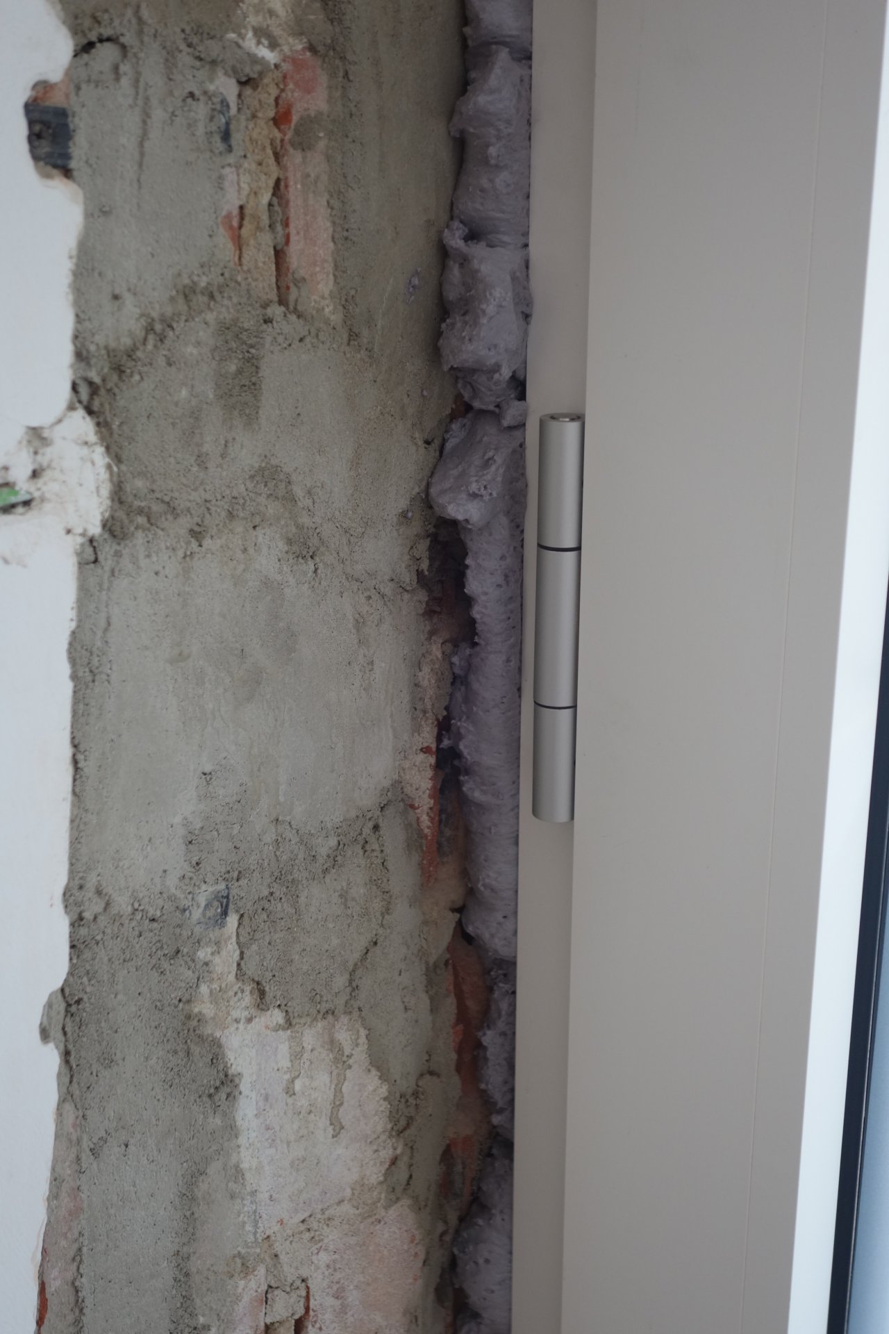

    Weitere Fotos:
    Aussen die Folie:

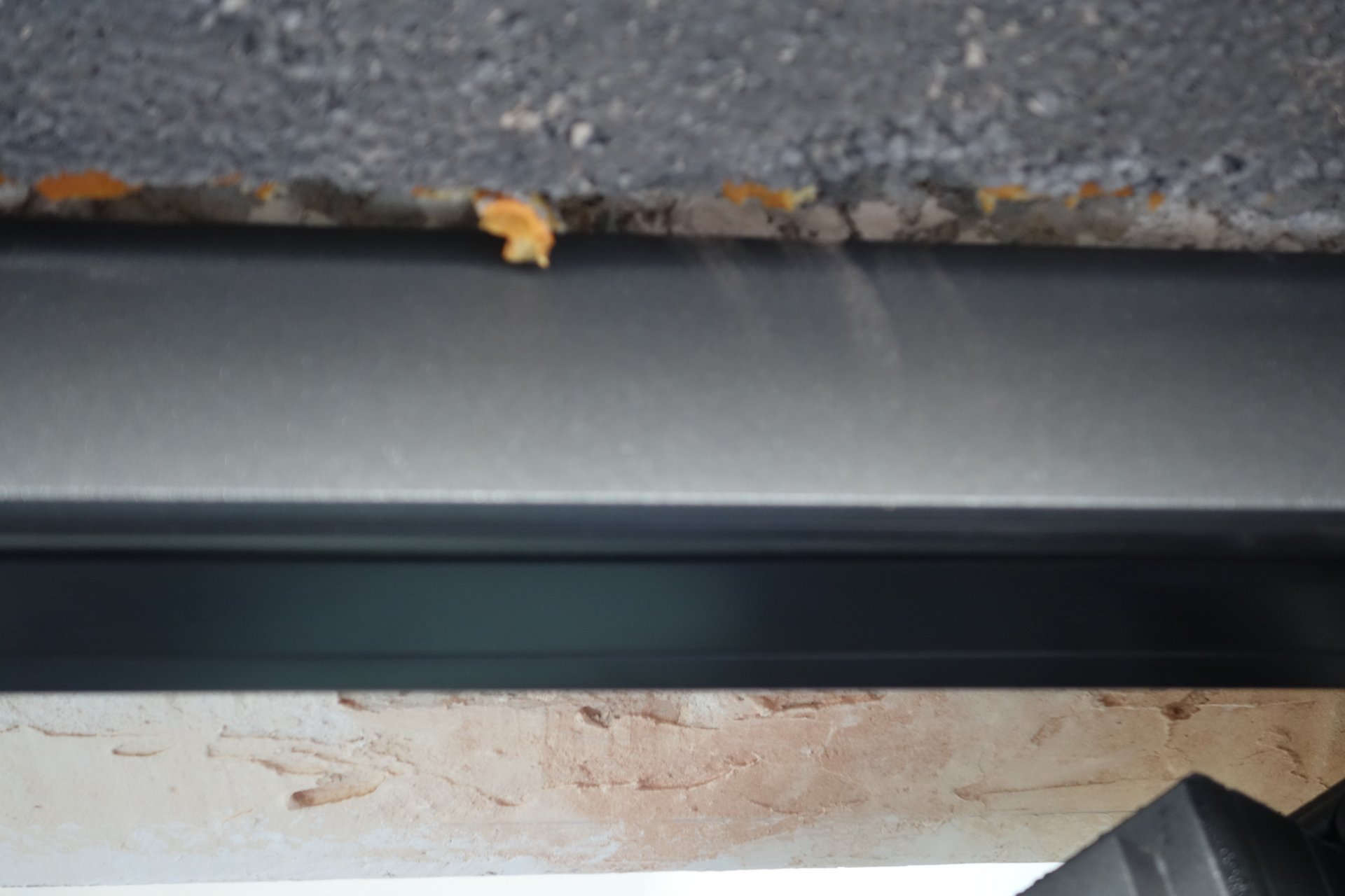

    Oben - Anschluss an die Daemmung - keine Folie - ich kann den Finger reinstecken aber nichts fuehlen ausser Luft
    Innen:
    Profil sichtbar im gestemmten 'Bodenschlitz'

    Pfusch hoch 10.
    Wenn richtig, dann den unteren Baukörper, hier Tür mit dem Einstandsprofil sauber verkleben und evtl. innerhalb der Glasleiste auch Verschrauben. Dannach das Einstandsprofil mit Winkelverbinder mit dem Rohfussboden verschrauben. Danach erfolgt die Abdichtund Innen und Außen. Aussen vorzugsweise via EPDM Folie am Rahmen geklebt
    Die Fugen der Türr kann mit passende. BG-R Dichtband verschlossen werden. Die Schwellensituation kann dann geschäumt und abgeklebt werden.

    Ok. Ich muss dann mal ergaenzen, dass die Tueranlage unten mit dem Profil verschraubt ist, Sie steht da nicht lose darauf,
    Ich habe das in ersten Posting ergaenzt. Und zur kleinen Ehrenretung muss man auch sagen, dass der Boden nicht allzu breit aufgestemmt ist.
    Wenn ich Deine Ausfuehrungen richtig verstehe, waere der ideale Weg gewesen - Rahmen mit Profil richtig verkleben. Tueranlage mit dem angeklebten Profil einbringen.
    Das Profil selbst eine Hoehe von ca, 11cm... und Einbringen waere nicht moeglich gewesen mit diesem Fuss am Boden.
    Zu Erklaerung - da es sich um einen Altbau handelt, schliesst sich draussen ein Podest an, was mit Fliesen belegt ist...
    Es sollte in der Tat hier nicht zu viel Schaden angerichtet werden - im Ergebnis gibt.gab es draussen keinen Platz fuer das Einbringen von Winkel etc.
    Aber vielleicht kann ich Innen noch was machen... und das Dingen zumindest auf der Tuerseite noch mit dem Fussboden verschrauben.
    Wuerde das Sinn machen?
    Zumal das Profil selbst dann wieder auf Glaskloetzen steht...um es a) zu erhoehen und b) in Waage zubringen (wie gesagt - es ist ein Altbau).

    Meine Frage ist im Moment eher was ich konkret machen kann, um eine vernuenftige Loesung hinzubekommen...!?
    Hat hier jemand eine Vorstellung oder Tipp!?
    Wie kann ich am besten die Schwelle unterfuettern . etc. !?
    Bzw, - den quasi Nichtanschluss herstellen...!?

    Die Firma hat doch gezeigt, wie sie es macht. Wenn richtig, noch einmal raus und neu.

    Just as an update. Die urspruengliche Firma gibt es nicht mehr - also nichts mehr.
    Die steht nun fast so wie gedacht,
    Wenn es nicht zu kalt ist, werde ich in den naechsten Tagen Feinestrich mit Epoxidharz versetzt und das Bodeneinstandsprofil 'eingiessen'.
    Mal sehen wie das wird...
    Any objections.. !?
