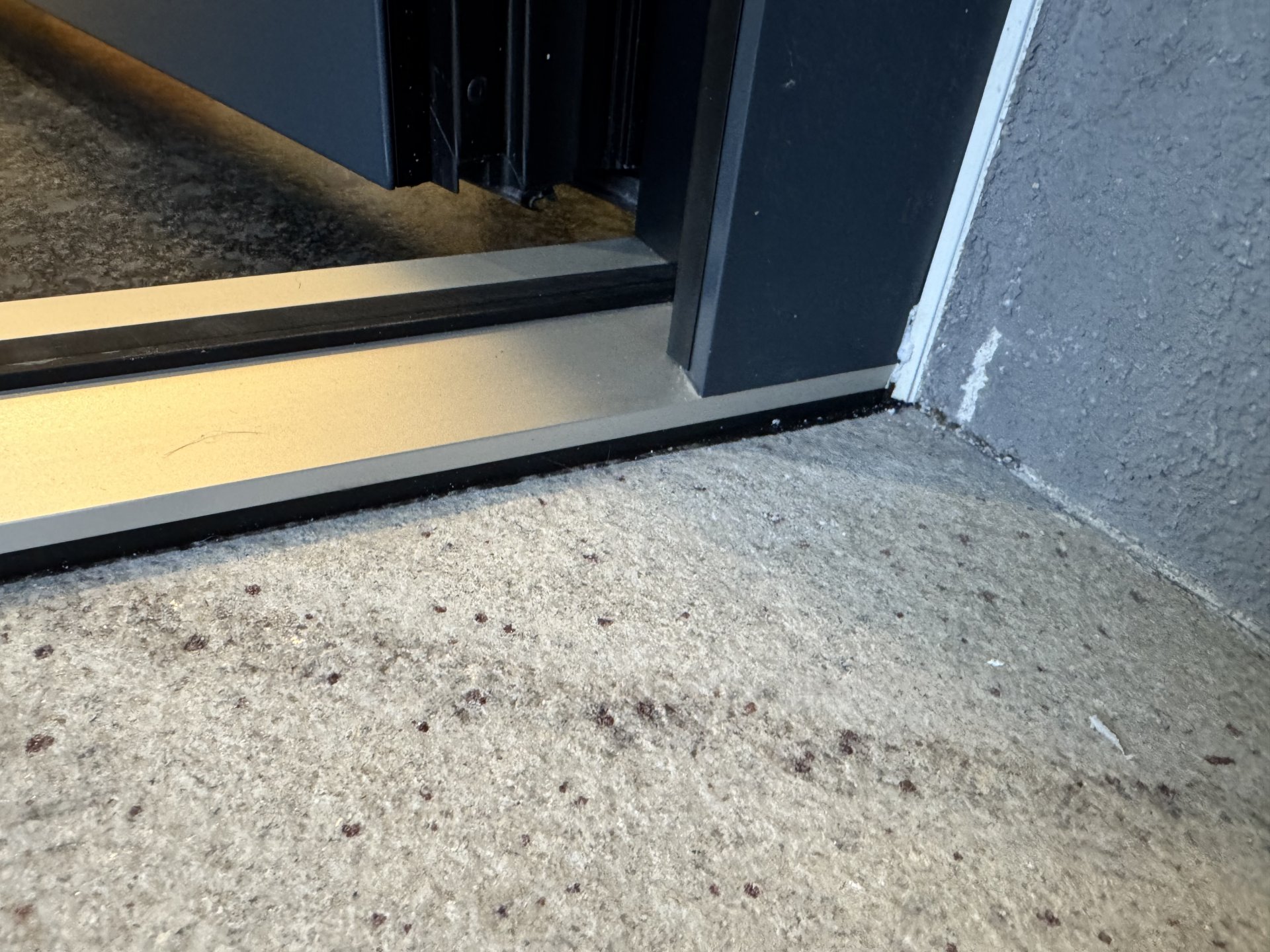

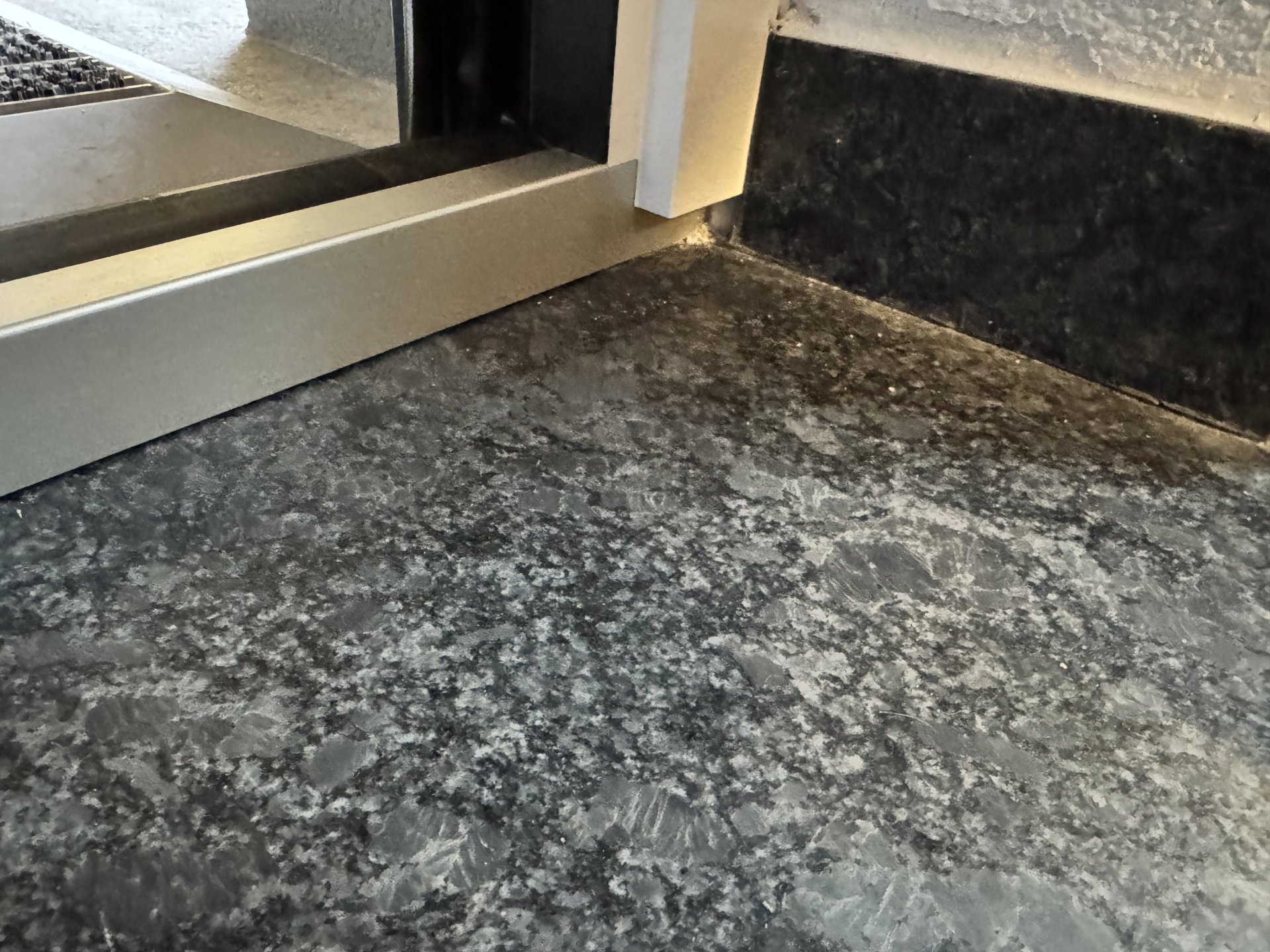

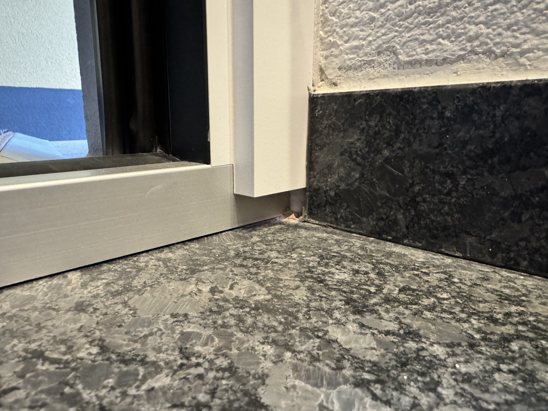

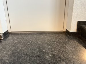

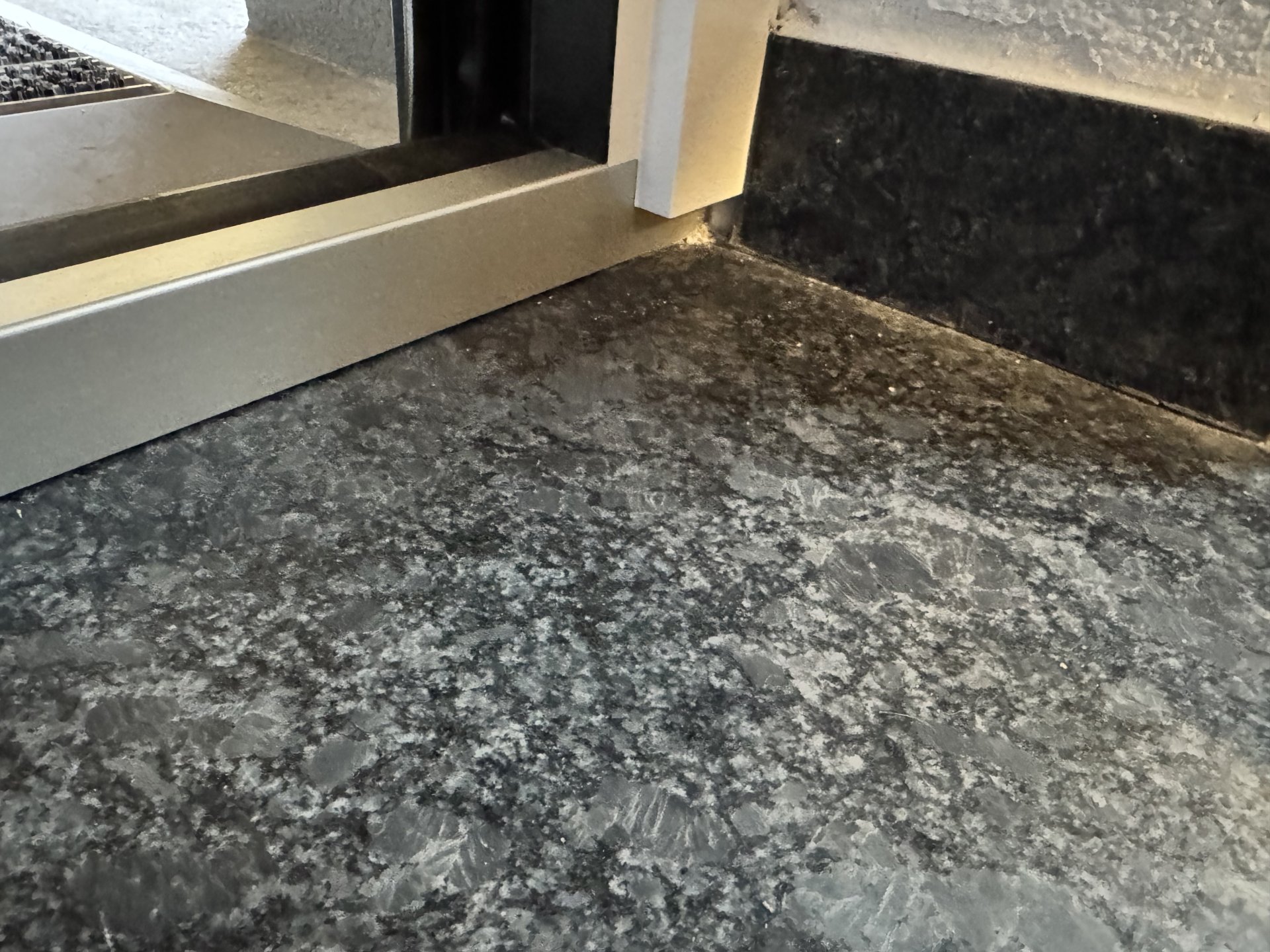

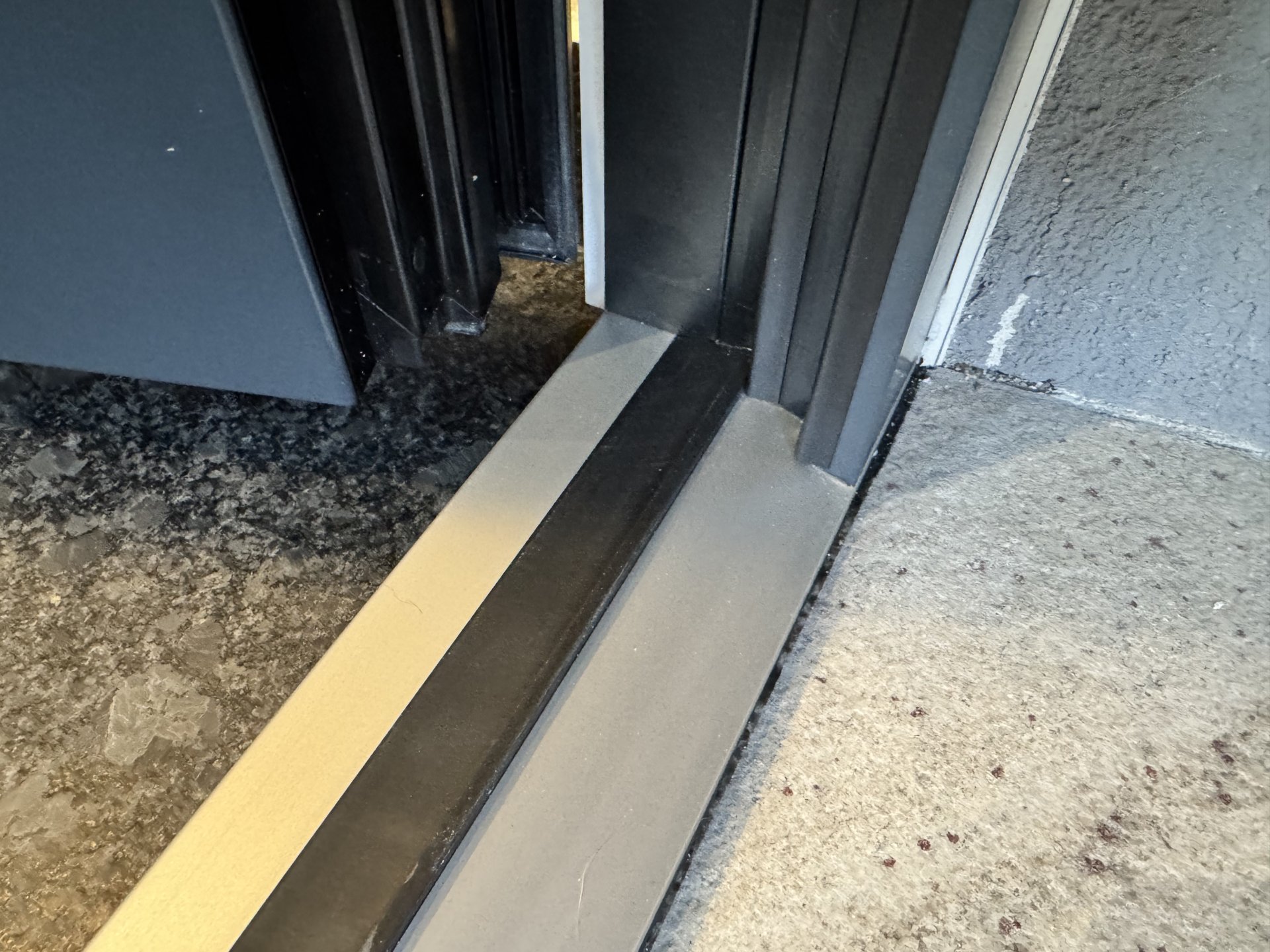

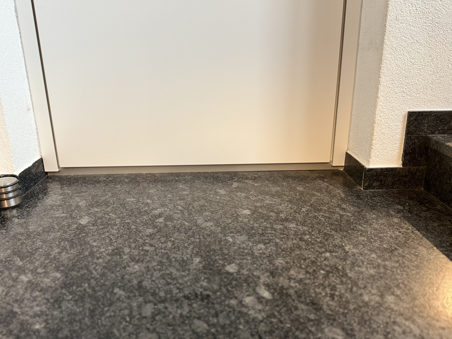

    Haben uns eine neue Haustür einbauen lassen, welche auch eine sehr gute Qualität hat. Was ich nicht wusste und mir auch nicht gefällt, der Türstock Innen geht nicht zum Boden. Auch ist die „Bodenschiene“ innen jetzt 3 cm hoch. Der Niveau Unterschied war vorher, dass der Aussenbereich ca. 1cm höher war. Gibt es dazu eine schlüssige Erklärung warum dass so sein muss? Natürlich habe ich mit der Verantwortlichen Firma schon gesprochen, die sagen das geht nicht anders. Grundsätzlich stört mich aber hauptsächlich die Optik des Türstockes. Kann man da noch was ändern, ergänzen? Lg Daniel
  2. #2 Fabian Weber, 14.03.2025
    16.604
    6.627

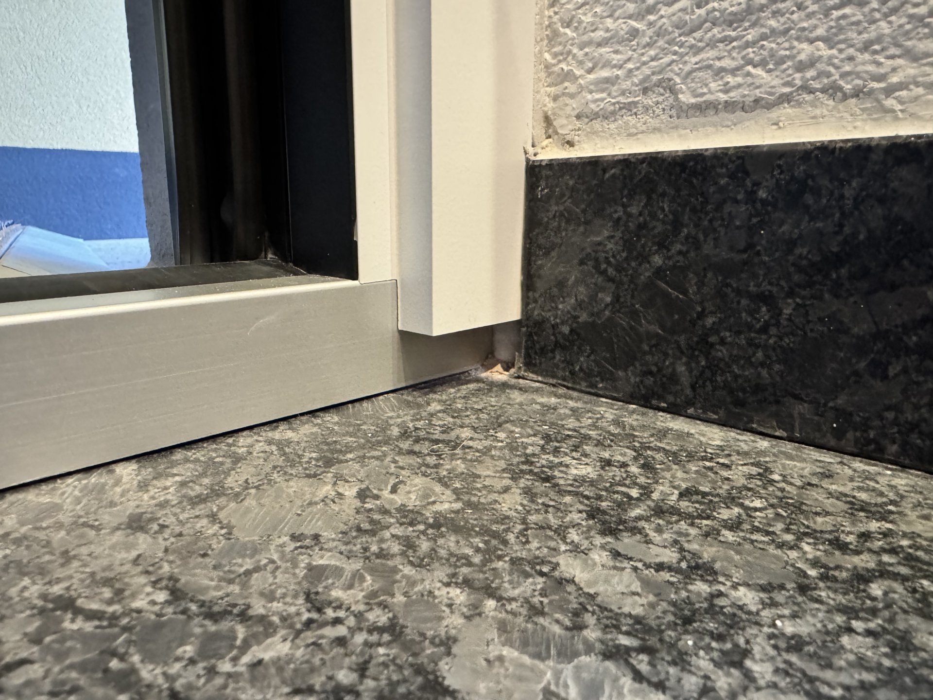

    Die Tür ist einfach zu hoch eingebaut. Es sieht so aus, als wurden die Granitplatten nicht geschnitten, sondern die Tür da draufgestellt.

    Ja, die Granitplatte wurde nicht geschnitten. Das wurde aber beim ausmessen bedacht, vermute ich, denn tiefer wäre nicht möglich, dann wäre oben zu kurz.

    Tiefer setzen wäre nur mit dem einschneiden in die Granitplatte gegangen. Das hätte aber den Preis nach oben gehauen, und auch der Vermieter hätte mitspielen müssen.

    Genau, der Türbauer hätte mal fragen müssen, wie die Tür eingebaut werden soll. Jetzt hat er sie 3cm zu kurz gemacht und darum kann man die auch nicht mehr tiefer setzen.
    Leider typisch ignoranter Türbauer.

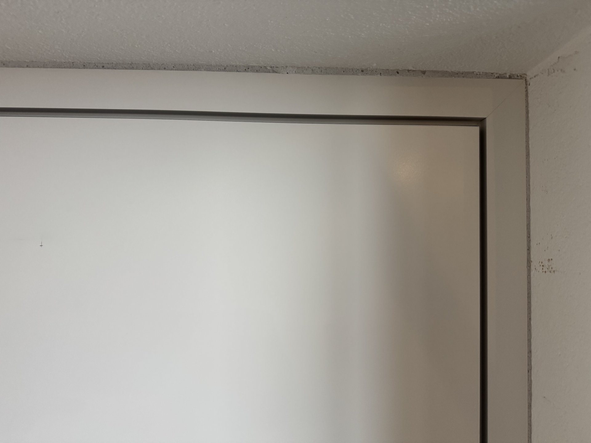

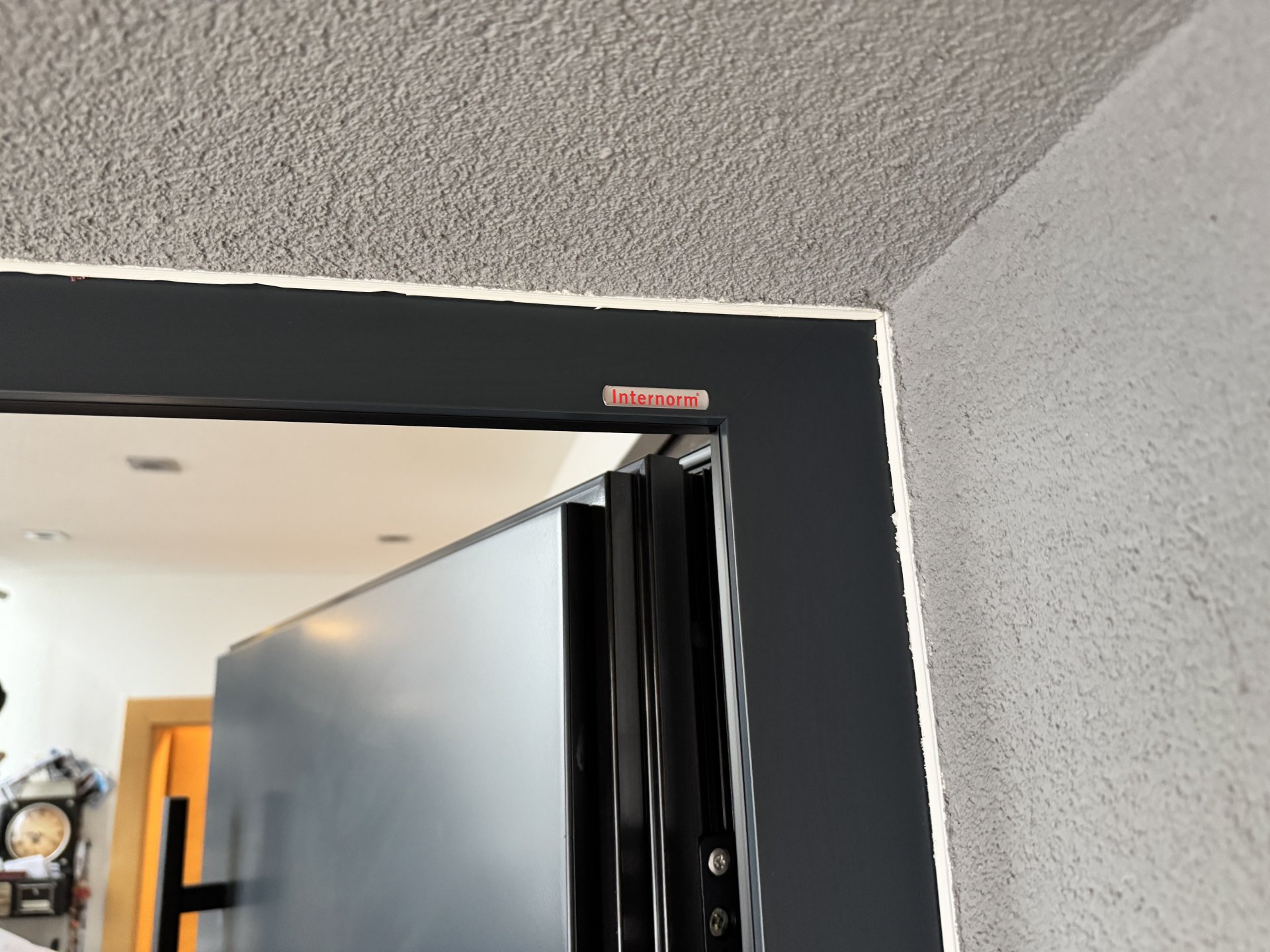

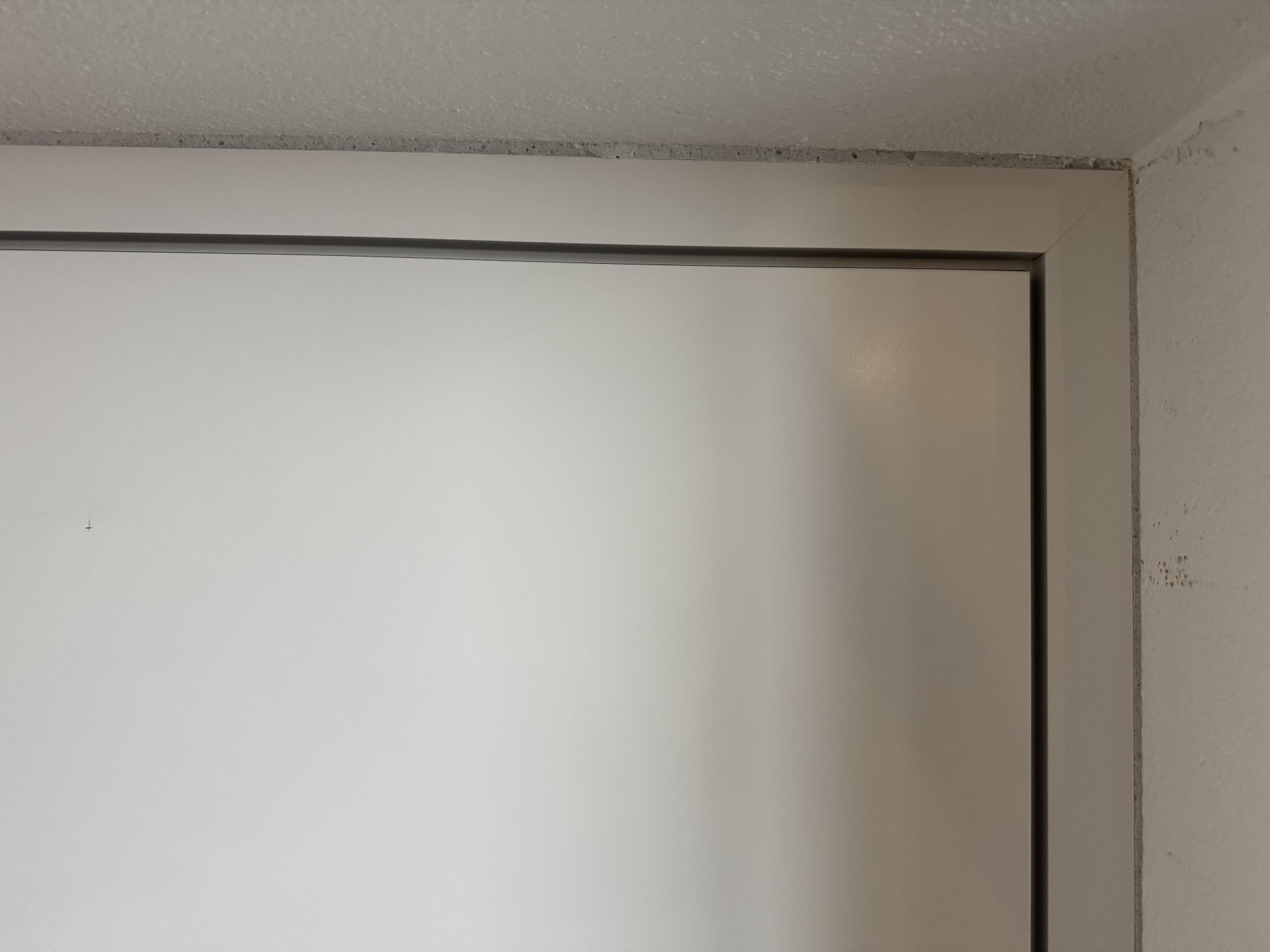

    Mach mal ein Foto vom Sturz innen und außen.

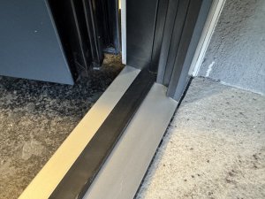

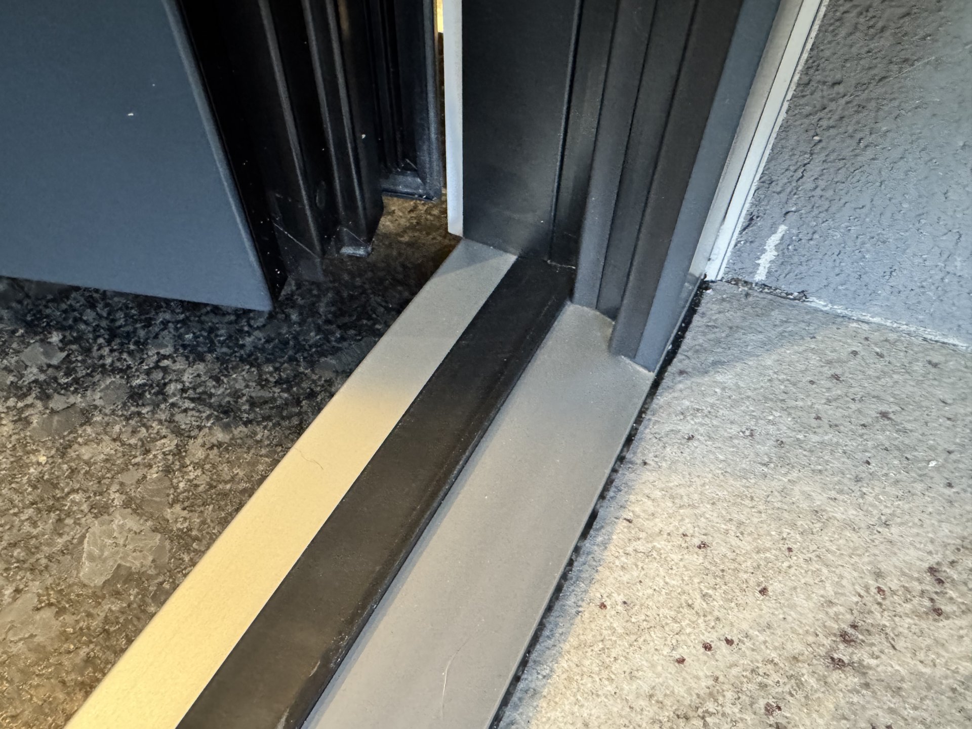

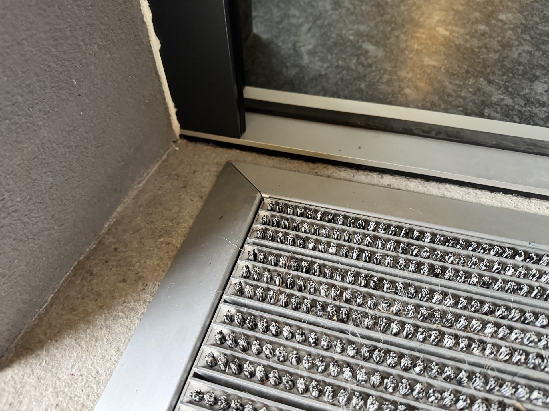

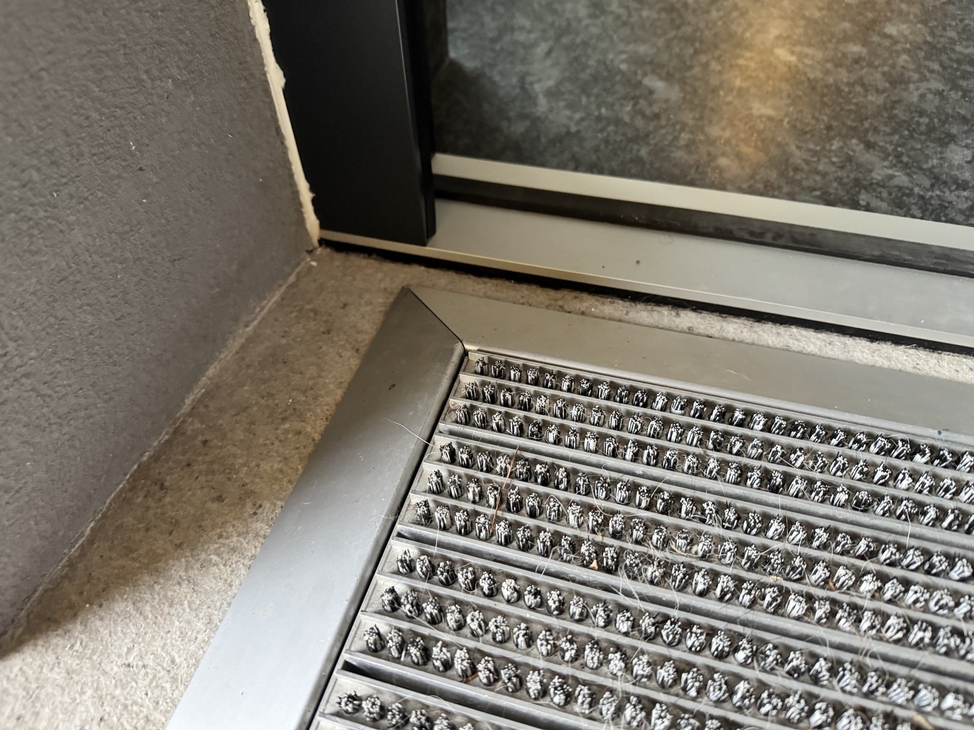

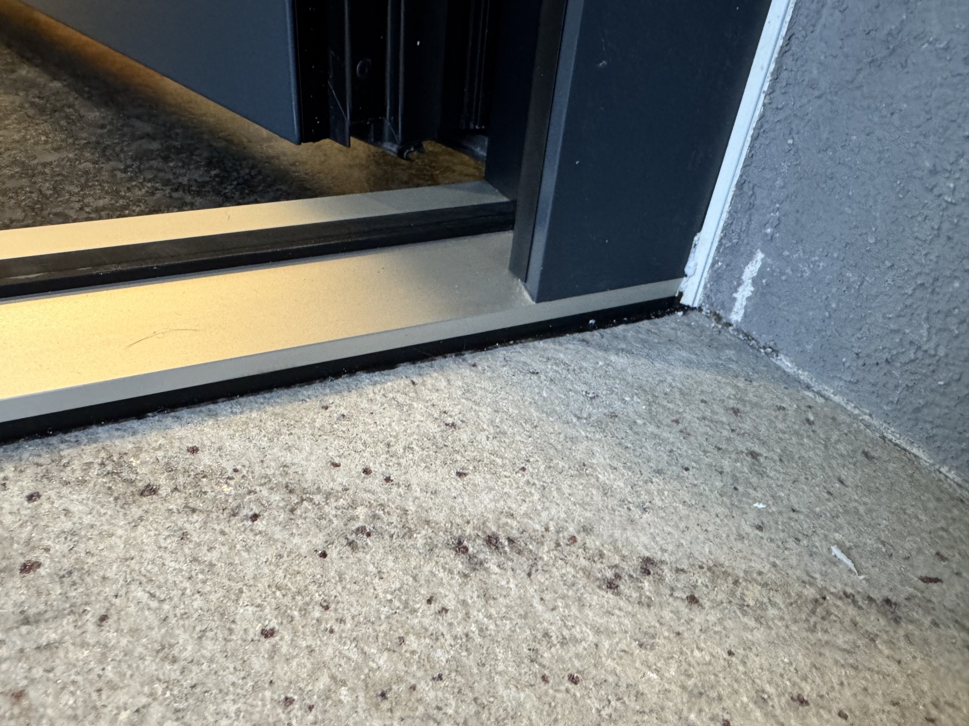

    Anbei auch zusätzlich nochmals der Anschluss am Boden. Im Aussenbereich passt es meiner nach, jedoch nach Innen geht es nach Oben statt nach unten. Der Vater meiner Partnerin (86) wäre mir gestern beim raus gehen fast darüber gefallen. Der Absatz ist fast 4 cm???
  20. #20 Fabian Weber, 15.03.2025
    16.604
    6.627
    Man kann sehen, dass von Außen der Rahmen im Sturz schmaler ist, als seitlich. Das bedeutet, dass die Tür noch weiter runter kann. Innen würde man dann den Sturz einfach tiefer hohlen, z.B. mit Silikatplatte und dann innen neu verputzen und malern.
    Man könnte Innen auch nur nochmal verleisten, statt den Sturz runterzuholen.
    Also es gibt schon Möglichkeiten, der Monteur scheut aber wahrscheinlich die erneute Arbeit.
