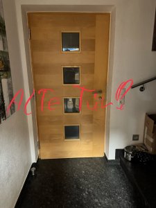

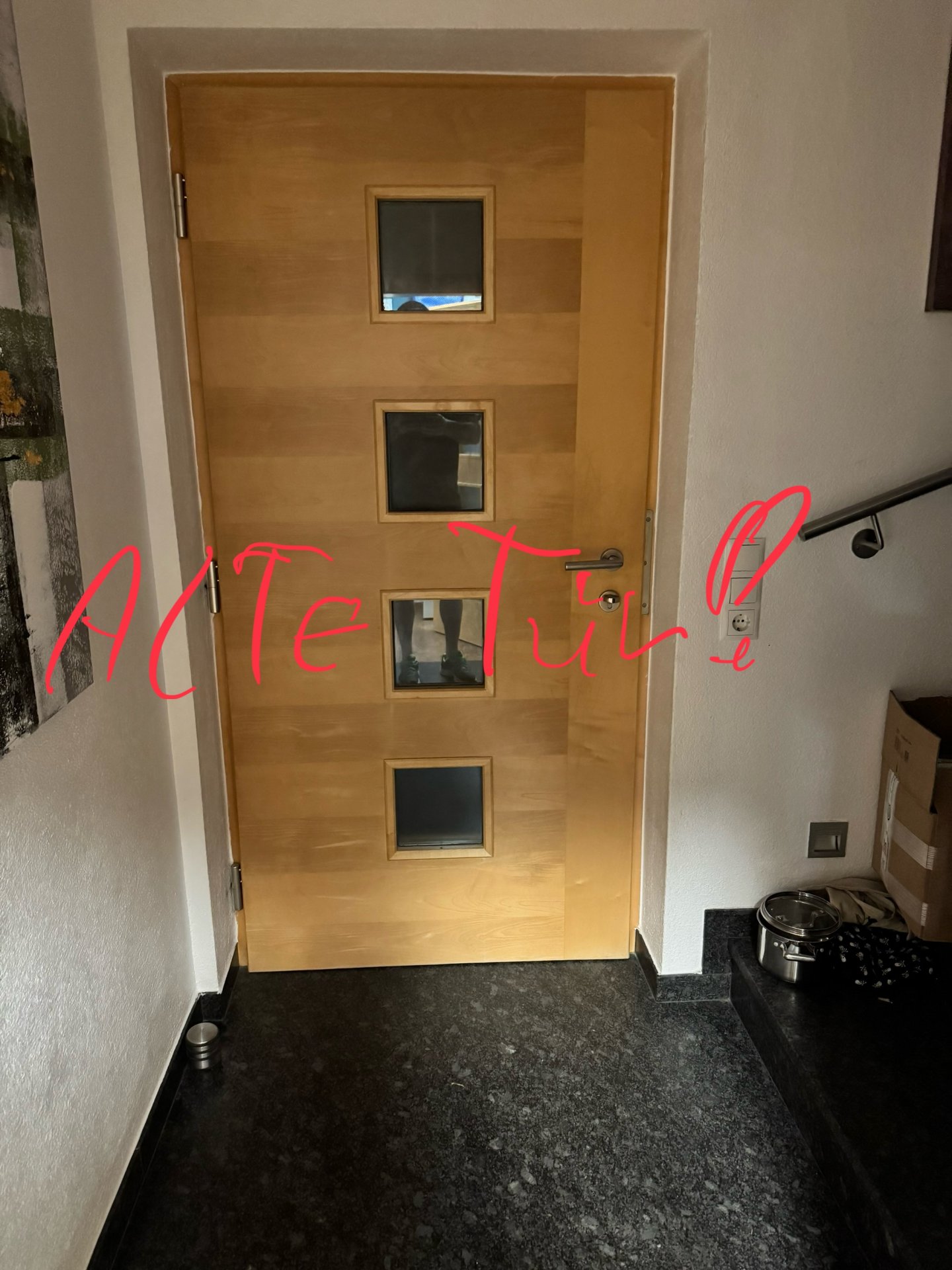

    Wenn du das als Künstler so haben wolltest und so kommuniziert hast sollte die Firma die Tür tauschen und ein längere Tür dir einbauen. Was wer wie aufmisst geht mich als Kunden nichts an wenn es hinterher nicht passt. Für die Größe ist die Einbaufirma verantwortlich wenn sie das misst und einbaut.
    Mahnung per Einschreiben mit Fristsetzung senden und falls keine Einigkeit erzieht wird hinterher zum Anwalt. Eine Rechtsschutzversicherung ist immer hilfreich.

    Das ist ein Laie und kein Fachmann und dem ist es egal wie man es macht nur es sollte so sein wie vorher. Da hätte der Fachmann drauf hinweisen müssen das es jetzt ein 3 cm hohe Stolperkante gibt wenn nicht in den Boden eingelassen wird.
    Deine Mutter hätte auch bestenfalls nur einen Kaffee mit Milch angeboten und nicht die Werte vom Zollstock überprüft.

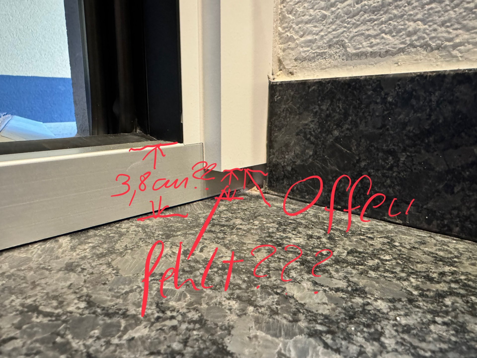

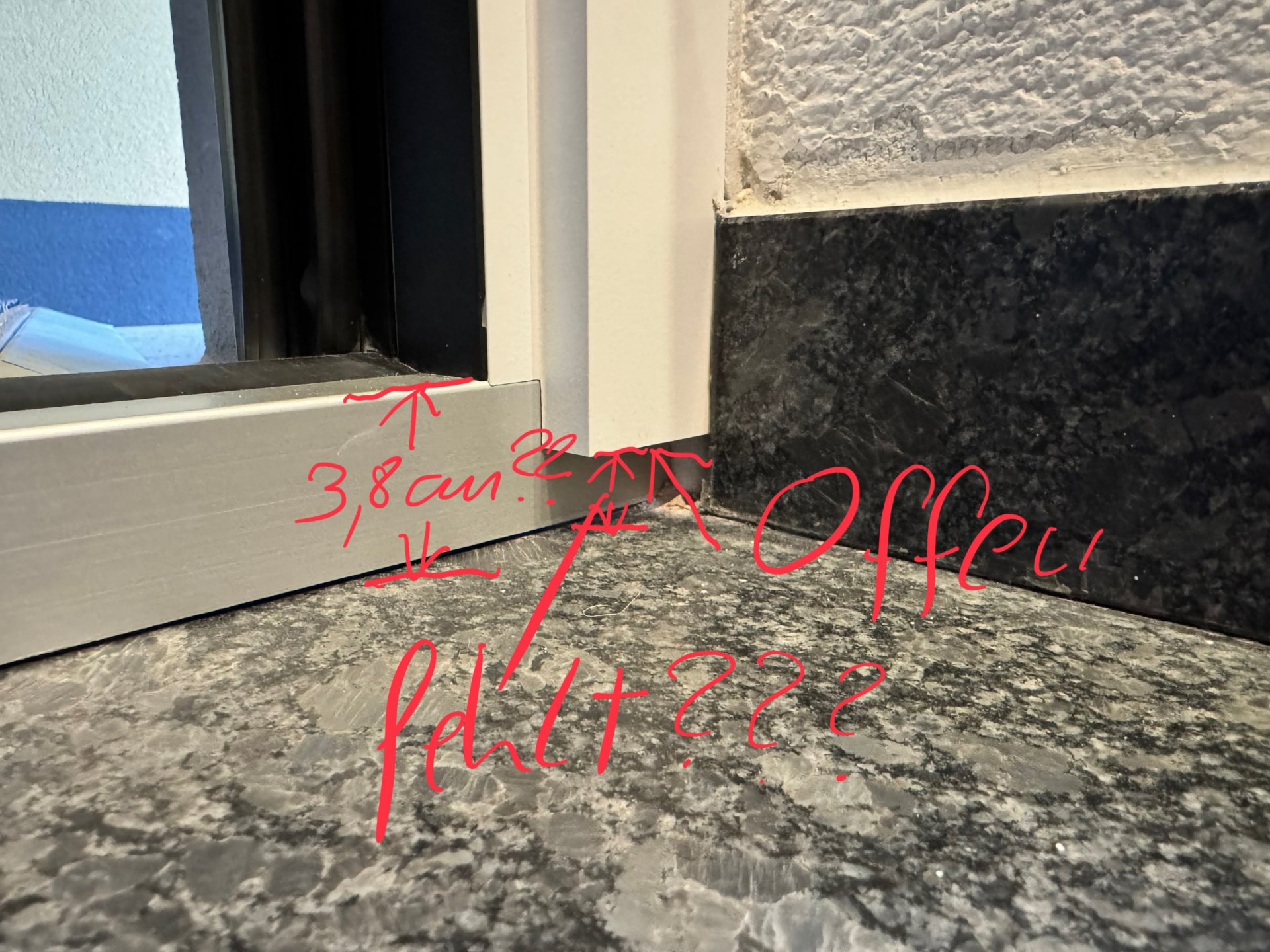

    Ja ich wusste dass da eine Schiene ist, ist auch kein Problem. Siehe Aussenansicht! Aber dass man sie auf 3,8 cm ??? Innen erhöht wusste ich nicht und ist auch weder logisch noch kann man das erklären warum! Kann mir auch nicht Vorstellen dass das so irgendwer jemals plant??? Oder hätte ich das auch dem Fachmann beim ausmessen sagen müssen, dass ich nicht möchte dass Opa bei der Tür rausfällt?

    Du hättest einfach sagen müssen: Von außen gesehen soll die Schiene im mit dem Boden bündig sein., dann hättest du nicht die 3-4 cm, sonder nur ca. 2 cm von innen gesehen. Dann wäre er mit der Flex angekommen und hätte den Boden ausgespart.

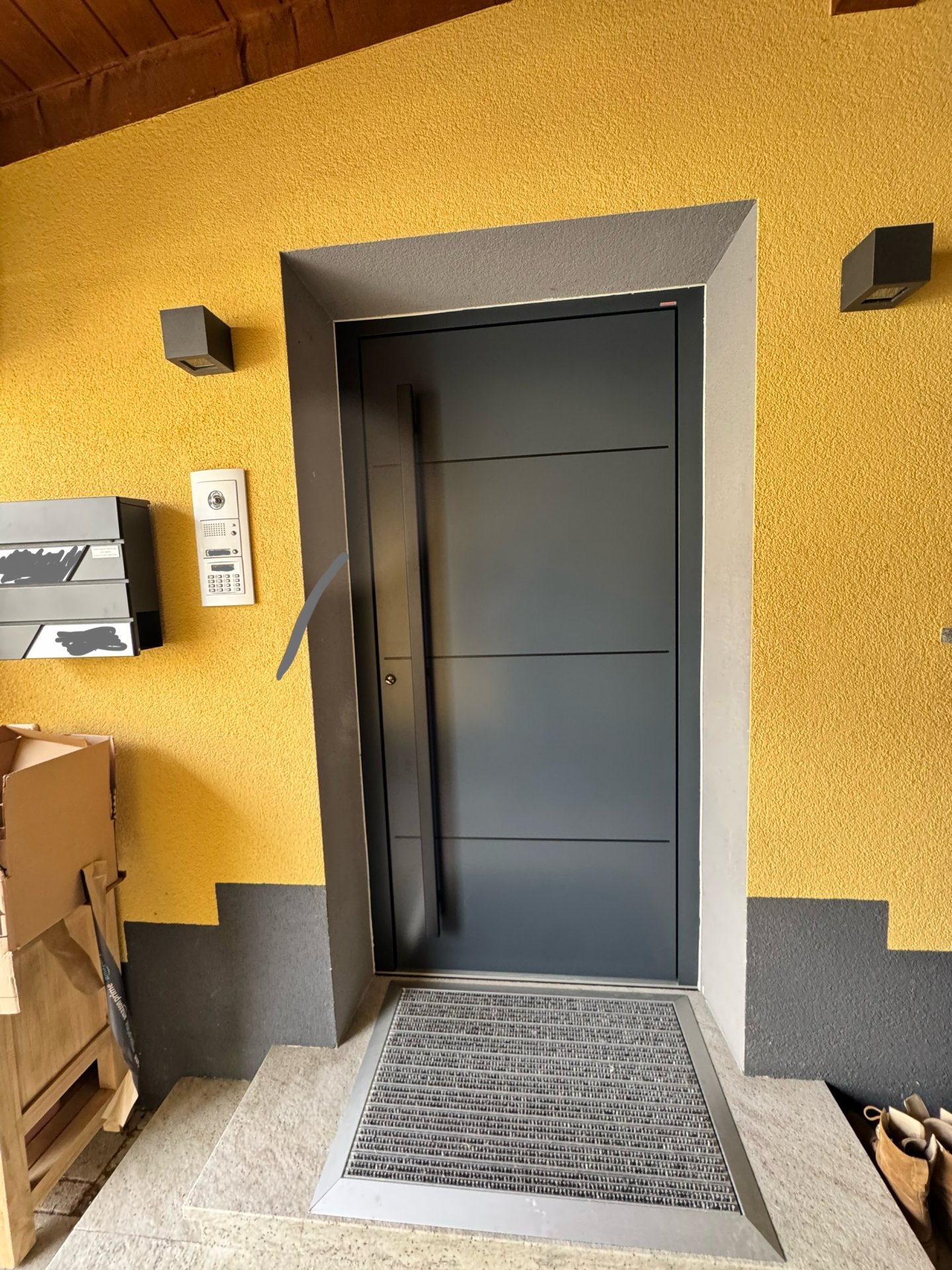

    Ich fasse das mal mit meinen Worten zusammen Roteschrift = Erklärung/Kommentar/...

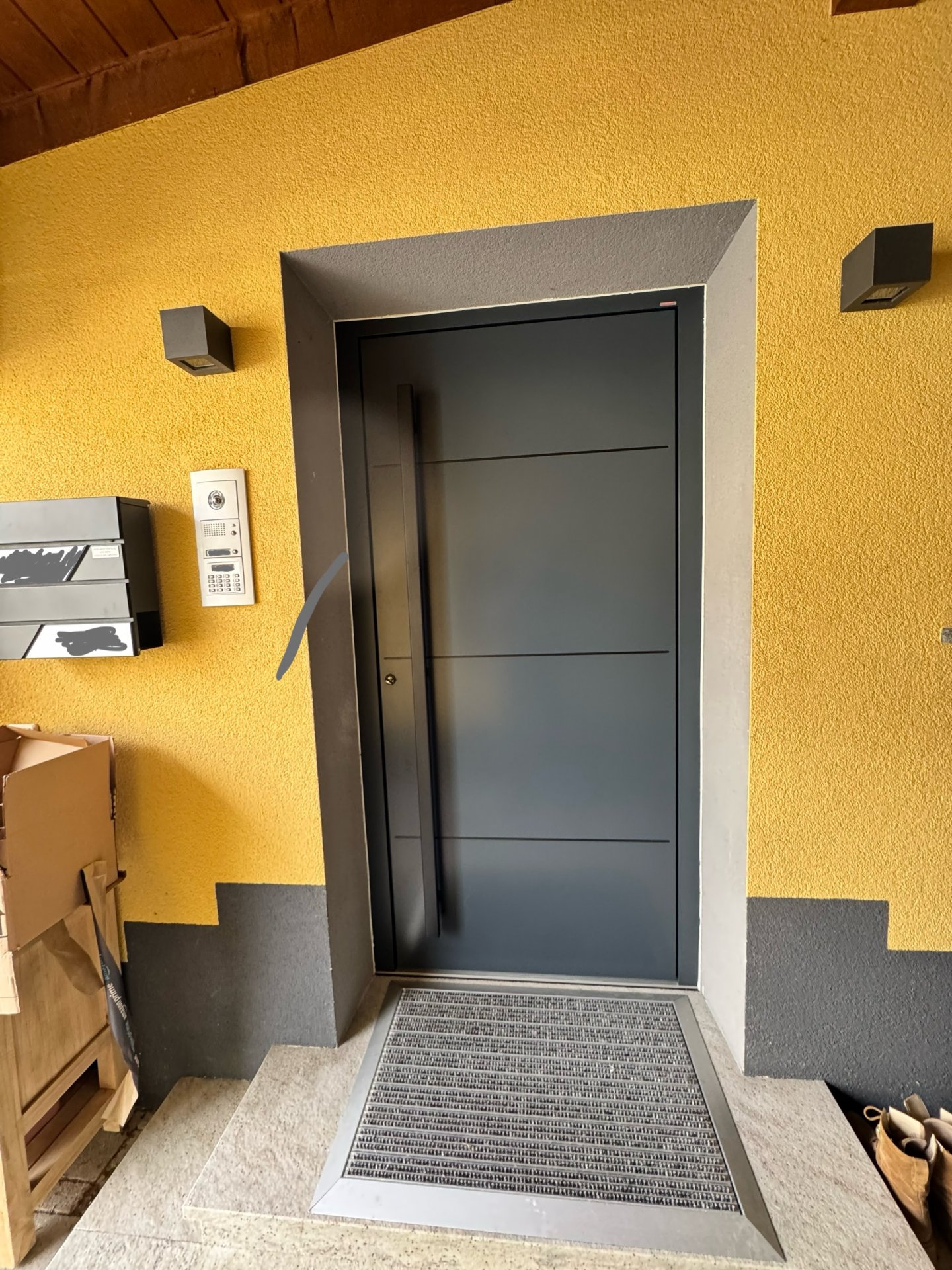

    #1 Aristan Themenstarter... neue Haustür im "Bestandsbau/Altbau" Bodenschiene = Schwelle.... Raumseite innen ca.3cm hoch... senkrechter Türstock = Blendrahmen geht auf der Raumseite nicht bis auf den Boden... Boden Außen OKFF (= Oberkannte Fertigfußboden) ca. 1cm Höher als Raumseitig... Fotos...
    #2 Fabian Weber... Tür... zu hoch eingebaut...Granitplatten nicht geschnitten... Tür da draufgestellt.
    #3 Aristan Themenstarter... #2 stimmt... Tirol = Österreich
    #19 Aristan Themenstarter...Absatz ist fast 4cm... neue Fotos... Internorm
    #24 Aristan Themenstarter...3,8cm...

    1. Die Bodenplatte außen ist ca. 1,8cm höher als Oberkannte Fußboden auf der Raumseite.
    Glaskugel sagt..
    • Die Alte Haustür hatte eine ca. 2cm hohe Anschlag kannte...
    • Die Außen Bodenplatte/... müsste Komplet entfernt werden... wenn es eine starke Schlagregen Belastung gibt... was aber "Unbekannt" ist..
    • Wenn die Türe mit der Schwelle "einfach tiefer versenkt würde", würde es Außen eine "Wasserfalle" geben = bei Schlagregen Belastung würde Wasser rein Laufen...= 2cm Schwelle auf der Raumseite und Blendrahmen auf Fußboden... = Raumseite sieht aus wie vom Auftraggeber "Erwartet/Gewünscht/gehofft"...
    • Es gibt schwellen/.../Systeme, die man Außenbündig einbauen kann und die bis zu einem Gewissengrad (=ohne Entwässerungs- "Gitter/Rinnen/... oder was auch immer man da zusätzlich machen muss) schlagregendicht eingebaut werden können...
    • Da das (fast) alles "Sowieso Kosten" sind müsste das (Gewöhnlich, in Deutschland!) der Bauherr Bezahlen... auch wenn er einen "Beratungsfehler/Planungsfehler/..." nachweißen könnte.

    Hallo und danke für dein ausführliches Auflisten!
    Fragen:

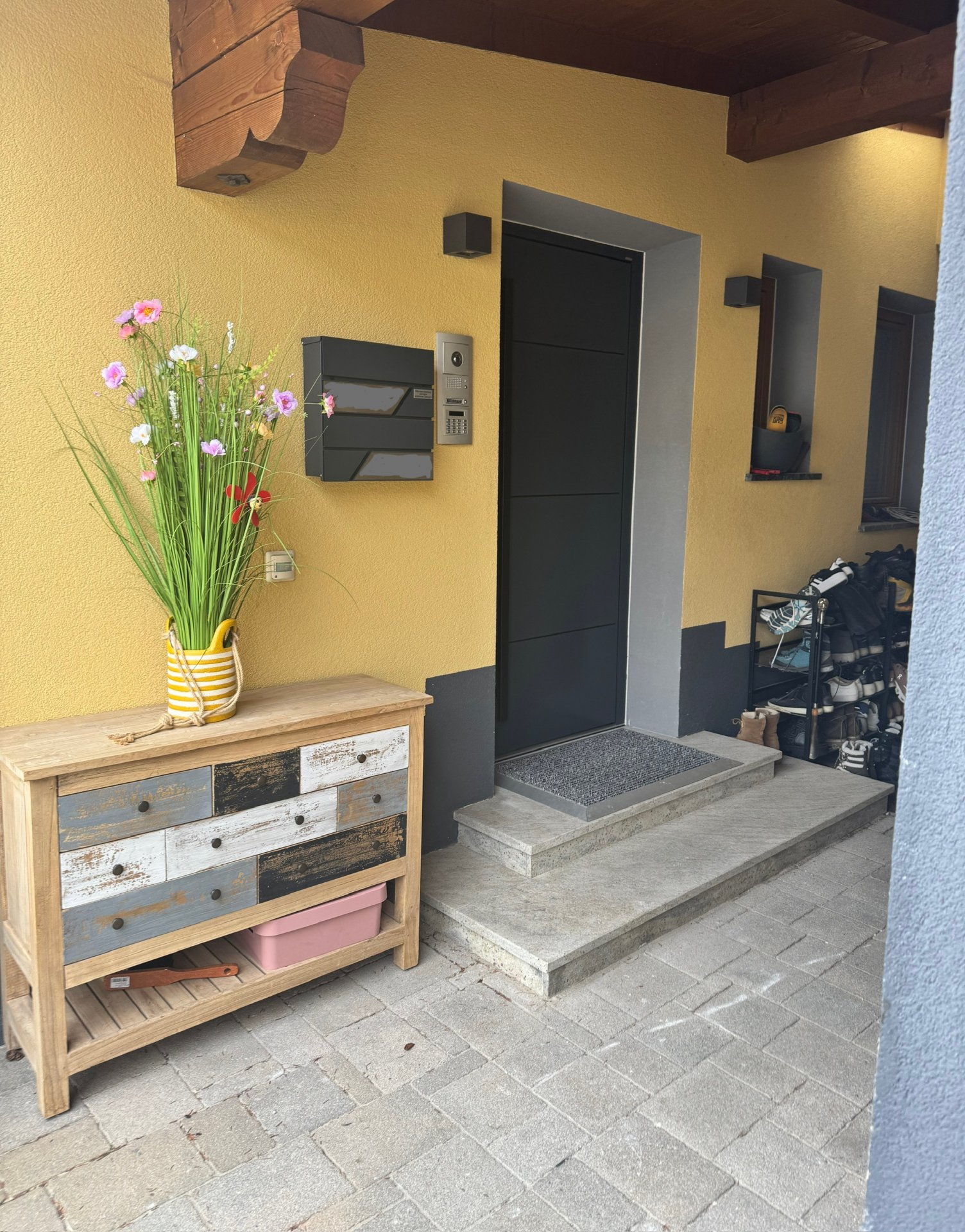

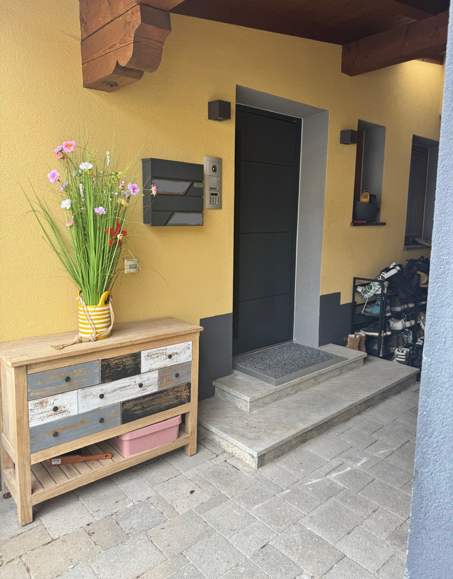

    • Ist die Haustür von außen durch einen Vorbau/... oder was auch immer vor Regen sicher geschützt? Ist komplett geschützt!
    • Ist Außen nur ein Podest oder ist da eine Treppe? Es ist eine bzw. 2 Stufen
    • Fotos des Ganzen von außen würden helfen.. Anbei

    Ich möchte niemanden Verklagen oder weniger bezahlen! Wenn sich jemand vermessen hat, möchte ich es wissen. Was ich aber gerne möchte, ist den Türstock bis zum Boden! Über die erhöhte Schwelle denke ich mir meinen Teil und finde es bei einer so Teuren Tür ein Frechheit, einfach eine billige Ausrede zu benutzen. Der Türstock ist ja noch dazu hohl und von unten Offen!!! Die Firma findet das auch in Ordnung bzw. Hat es geheissen das muss so sein. Und bei diesem Satz wurde ich allergisch.

    Ich bleibe bei meinem Sanierungsvorschlag. Den wird man jetzt nicht ganz umsonst bekommen, denn die Sowieso-Leistungen (z.B. Fliesen schneiden) muss man bezahlen. Das wäre auch bei einer korrekt ausgemessenen Tür notwendig geworden.
    Ich würde das erstmal dem Türbauer nahebringen und erstmal schauen, ob sich dieser sperrig verhält.
    Steht die Tür außen auf dem Belag oder stößt dieser genau dran?

    Die Tür steht aussen auf dem Belag! Das schneiden wäre überhaupt kein Problem!

    Vielen Dank für die Infos! Was ich immer noch nicht verstehe ist, warum geht der Türstock nicht bis zum Boden? Hat derjenige das gemessen und anders eingebaut dann, oder hat er sich vermessen? Warum steigt die Schwelle nach Innen an anstelle abzufallen oder zumindest waagrecht zu bleiben?

    Der Türstock sitzt auf der Schwelle, das Ganze kommt fix und fertig produziert auf die Baustelle.
    Die Schwelle steigt an, damit kein Wasser reinlaufen kann, nicht alle Haustüren haben ein Vordach.
    Die Tür inkl. Schwelle muss so weit runter, dass es außen genau bündig ist. Wahrscheinlich passt das dann innen auch bzw. wenn 5mm fehlen dann überdeckt man diese Fuge mit Silikon.

    Vielen Dank für deine Erklärung! Warum man dann Vorort war das ausmessen und diesen Teil weder erwähnt noch gecheckt hat, verstehe ich nicht! Dass da kein Wasser rankommt sollte ja offensichtlich sein. Das Schneiden kann doch auch kein Problem sein oder warum macht man sowas?

    Bei Unterschied in OKFF innen und außen gibt es schnell mal Probleme. In diesem Falle würde ich innen eine weitere dicke Matte vorlegen. Damit dürfte es erträglich werden.....
