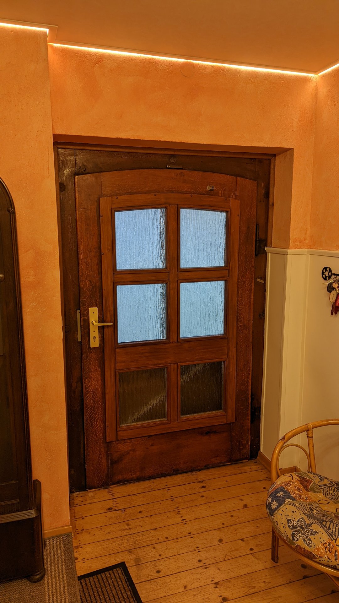

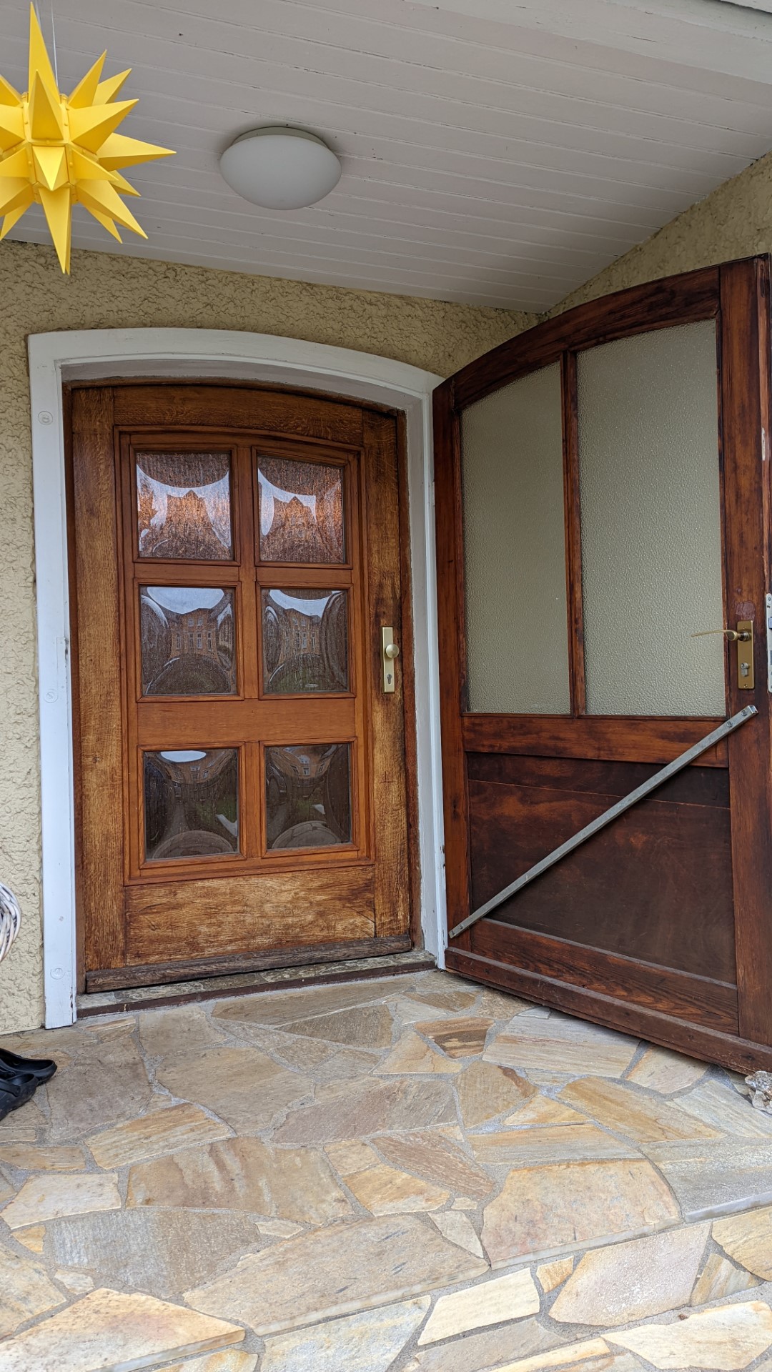

    wir haben das Haus der Schwiegereltern übernommen und müssen dringend die Haustür ersetzen (undicht, verzogen, Holzwurm...). Aktuell hat diese einen kleinen Türbogen, welcher nur 7cm beträgt.
    Da eine Haustür mit Bogen mehrere Tausend Euro teurer ist, möchten wir die Anpassung der Öffnung für eine rechteckige Tür prüfen.

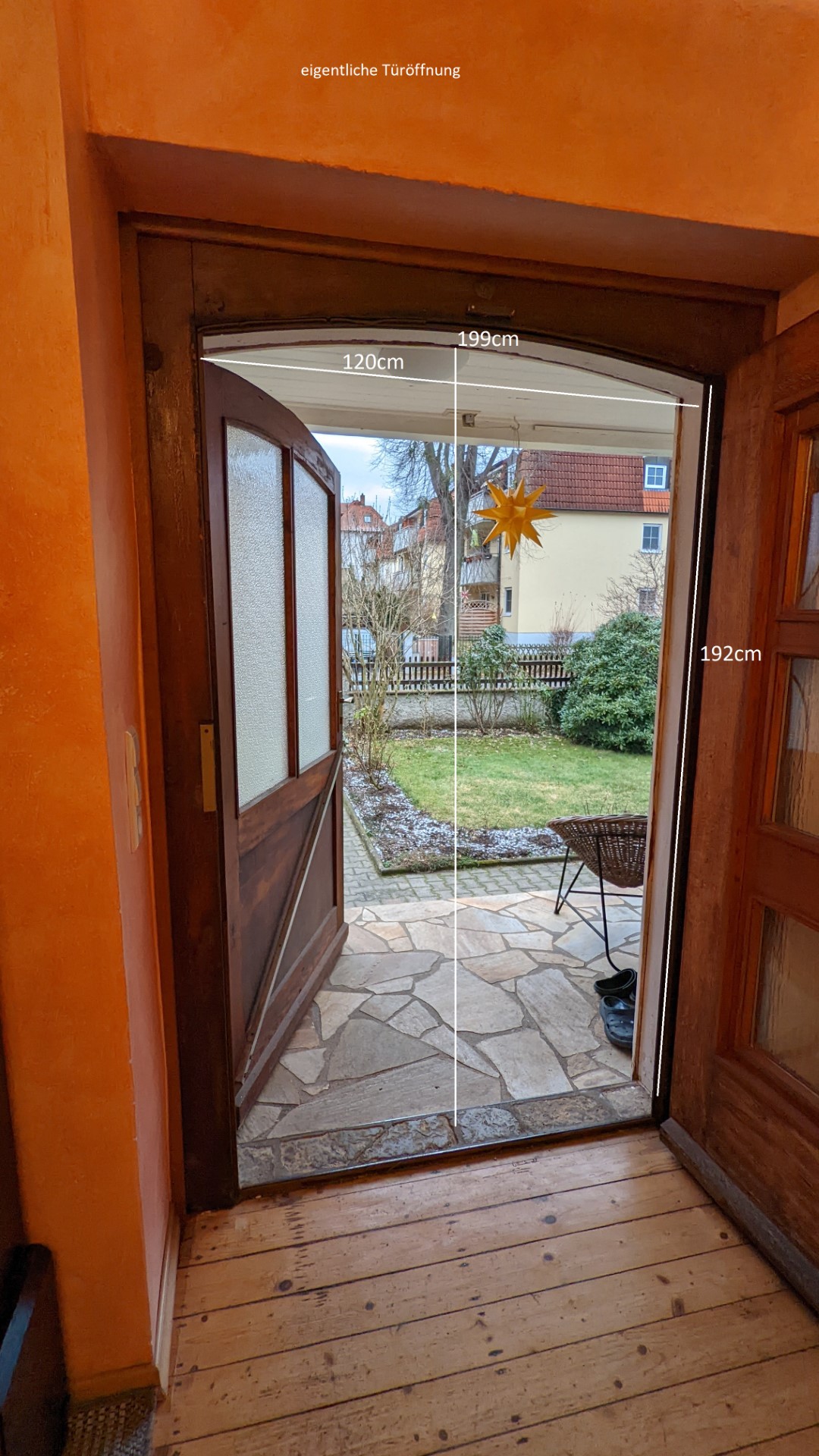

    Wie auf den Bildern zu sehen ist, ist nur ein kleiner Teil der Türöffnung mit einem Bogen versehen. Daher gehe ich davon aus, dass der eigentliche Sturz rechteckig über die Mauerbreite von 40cm und der Bereich der Türöffnung mit Rundbogen gemauert ist (ca 15cm breit).
    Um dass zu prüfen wollen wir die Außentür entfernen ein bisschen den Putz zu entfernen.
    Wenn unsere Annahmen so zutreffen, können wir Bogen wegflexen? Der gemauerte Bogen sollte sich ja weiterhin tragen, auch wenn er danach gerade wäre.
    Wenn ja, wie verputze ich dann am besten von unten die Seite? Streckmetall befestigen und dann einfach drüber?
    Wenn nein, welche Alternativen gibt es?
    VG Stefan

    Die neue Türe innen vor den Bogen setzen (die ist rechtwinkelig) und die äußere weglassen. dann kannst du den Sturz lassen.

    Die alte Tür vom Tischler für 2.000€ wieder aufarbeiten lassen. Dann hast Du ne top Tür aus Holz.

    Warum hat man da eine 2. Tuer davor gesetzt?
    Vermutlich weil die schoene innere Tuer nicht dicht ist.
    Ich wuerde den Vorschlag von @Fabian Weber aufgreifen und die Tuer noch etwas modernisieren. Ein Abdichtprofiel kann der Tischler einbauen und innen die Tuer Aufdoppeln, Dann die 2. Tuer weg lassen.
