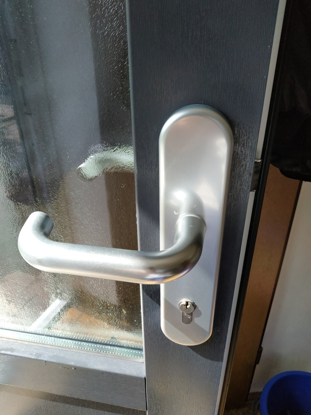

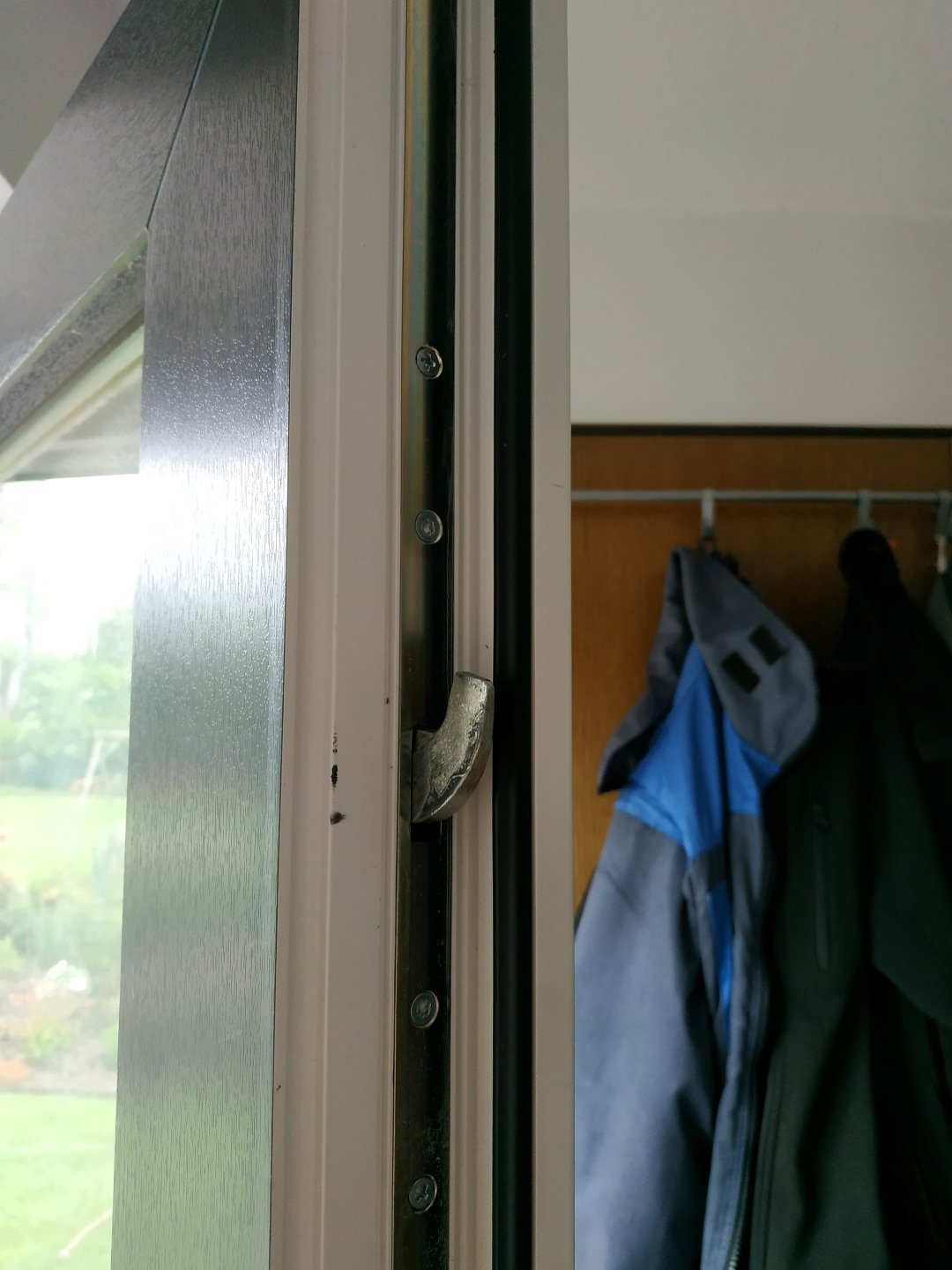

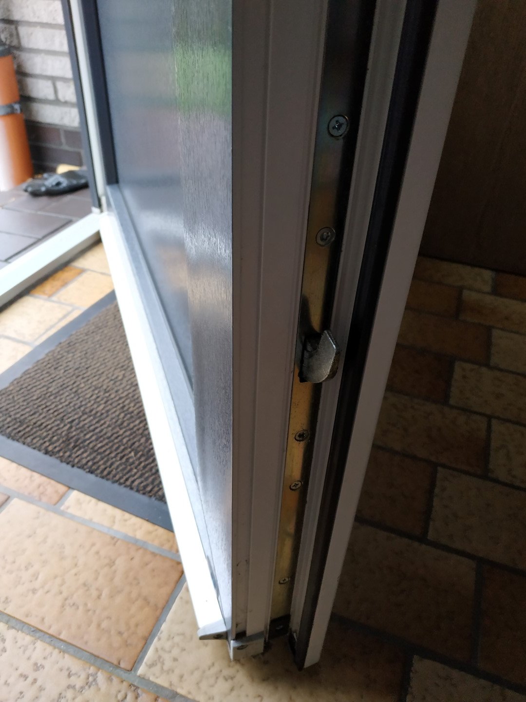

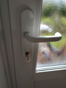

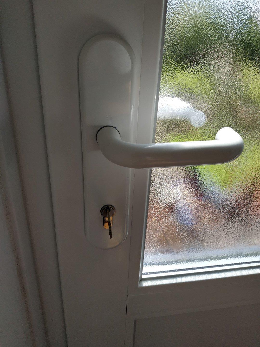

    Ich habe ein Problem mit unseren 8 Jahre alten Haustüren/Nebentüren. Der Türgriff ist total ausgeleiert. Also der hat viel Spiel , ohne das der griff den Mechnismuss wirklich betätigt.
    Ich habe Hoppe angeschrieben aber die meinten das sowas eher am Schloss liegt.
    Beim Herteller der Tür die das eingebaut haben kann ich keine Hilfe erwarten, die schicken nur Techniker die ich dann bezahlen muss.
    Wie bekomme ich das Schloss raus das ich mal sehen kann, woran das liegt? Bzw kann ich da selbst was auswechseln etc?

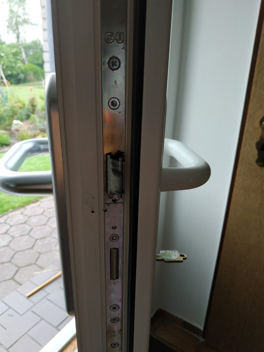

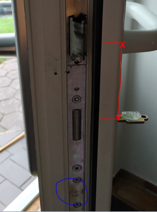

    Hersteller = GU
    Schloss = Mehrfachverriegelung mit 2 Schwenkhaken
    Etwaige Typen- oder Größenbezeichnung solltest du auf der Schließleiste finden (blau markiert)
    Entfernung Mitte Drücker - Mitte Zylinder könntest noch messen (rot markiert), dürfte in deinem Fall 92 mm betragen.
    Mit den Informationen kommst du dann auf Google, Youtube, etc. schon wesentlich weiter.

    Am Schloss liegt das ja eher nicht. Am Griff (Hoppe) liegt es sicher auch nicht. Das Problem ist, dass das Türgetriebe (Verriegelung) vermutlich ausgeleiert/abgenutzt ist. Es empfiehlt sich jedenfalls, das zu tauschen, sond steht man irgenwann mal draußen oder drinnen und kommt nicht mehr durch die Tür.

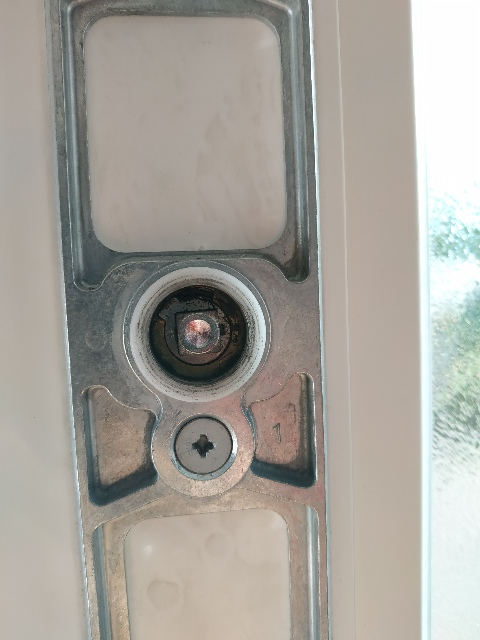

    Ich glaube wir reden aneinander vorbei weil ich habe das gerade mal so ausprobiert und irgendwie macht das gar keinen Sinn das so zu testen
    Denn diese schwenkhaken die daraus kommen oben und unten die haben eh total viel Spiel
    Und das was ich meinte kann man ganz leicht testen wenn die Tür geschlossen ist und man nimmt den türgriff nur zwischen zwei Fingern dann , dann kann ich den Griff nach oben und unten einige Zentimeter bewegen ohne dass die Falle selbst sich bewegt
    Wenn ich mir das Schloss so vorstelle wie bei einer innentür, dann würde ich sagen das vierkant im Schloss ist viel größer als der vierkantstift
    Also quasi ausgeschlagen oder abgenutzt
    Ich versuche morgen noch mal den Griff abzubekommen und einen Blick darunter zu werfen

    du hast recht, wenn du den Griff mehrere cm runterdrücken kannst und sich die falle nicht rührt, so würde ich das problem in erster linie am schloss suchen

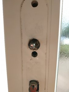

    Hier nochmal Bilder

    Den 4-Kant kann man da auch noch rausziehen bzw -drücken, wenn man will.

    Es war nun heute jemand da. Einer vom Fach. Der sagte das Schloss ist ausgeleiert, defekt. Man kann da nichts machen . Außer ein neues Schloss rein machen.
    GU wäre auch nicht so gut meinte er. KFV Schlösser wären da besser.
    da halt nur die frage immer noch, wie bekomme ich das ausgebaut.
