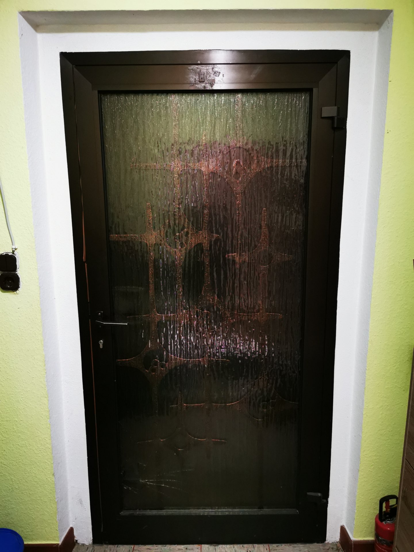

    Ich bin neu hier und hoffe ihr könnt mir bei meinem Problem helfen.
    Ich habe vor meine alte (Alu) Haustür gegen einen neuen zu ersetzen. Die jetzige Tür hat die Maßen 100x200 und die neue hat 110x210, also muss die Maueröffnung vergrößert werden.
    Kann mir jemand sagen ob das so machbar ist, bisschen an den Seiten und oben was wegklopfen, oder muss ich irgendwas beachten?
    Das Haus wurde vor dem zweiten Weltkrieg (Bunker vorhanden ) in massiver Form gebaut.
    Die Türen in 110x210 sind günstiger und es gibt viel Auswahl.
    Ich freue mich auf hilfreiche Antworten.

    Evtl. Solltest du zunächst mal Bilder reinstellen. 10cm breiter sollte evtl. machbar sein. Aber 10cm höher? Das würde bedeuten, dass der komplette Sturz höher gesetzt werden muss.

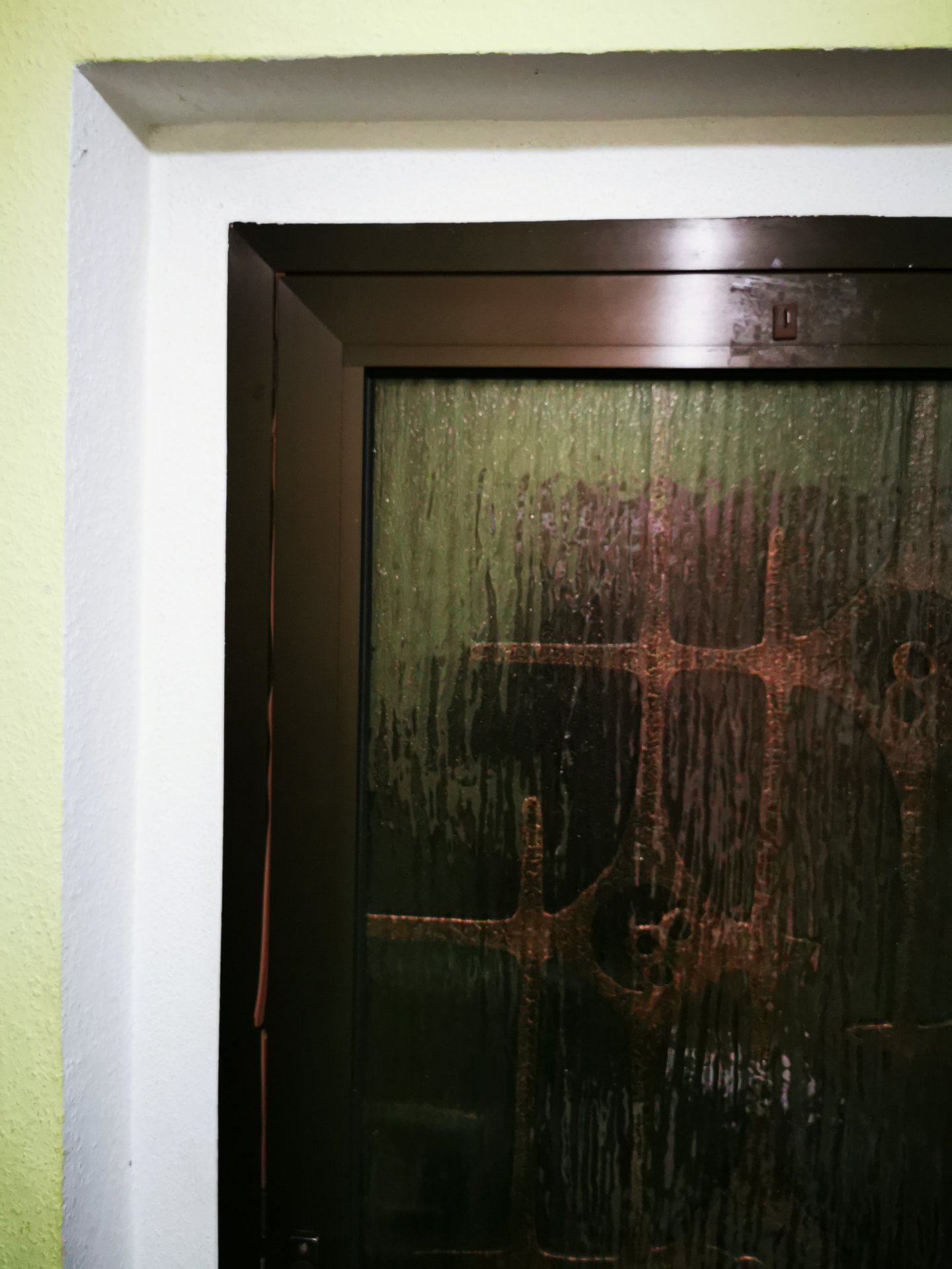

    Aber kann es nicht sein dass der Sturz etwas höher angesetzt wurde?
    Im Obergeschoss ist noch ein fenster installiert genau über der Tür. Vielleicht ist ein sturz nicht notwendig

    Tatsache sieht fast so aus als wenn die Öffnung in der Vergangenheit schonmal verkleinert wurde. Ich vermute mal, dass der Rand um die Tür herum weg kann. Ist aber ohne vor Ort zu sein schlecht zu beurteilen.

    Besteht denn Einsturzgefahr? Weil ein Stockwerk drüber ist ein Fenster und der müsste auch einen Sturz haben, kann das nicht ausreichen? Also genügend abstützung?? Ich will jetzt nicht einen großen Akt dadraus machen, weiß auch nicht ob es an einem Tag erledigt ist wenn ich den Sturz versetze. Bißchen doofe Situation

    Verputzt ist das immer schwer zu sagen evtl bohren .... Sturz meist aus Beton aber bei dem Baujahr kann alles sein.
    Vermute auch eher das wurde mal eingepasst. Ursprünglich saß vielleicht eine Holztür drin bündig mit den Außenwänden

    Es hängt von der Deckenkonstruktion ab, aber einfach mal über der Tür herumstemmen und den Untergrund feststellen.
    Evt läßt sich der obere Türrahmen mit Handkreissäge und Sägeschiene etwas schmaler schneiden
