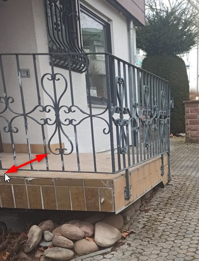

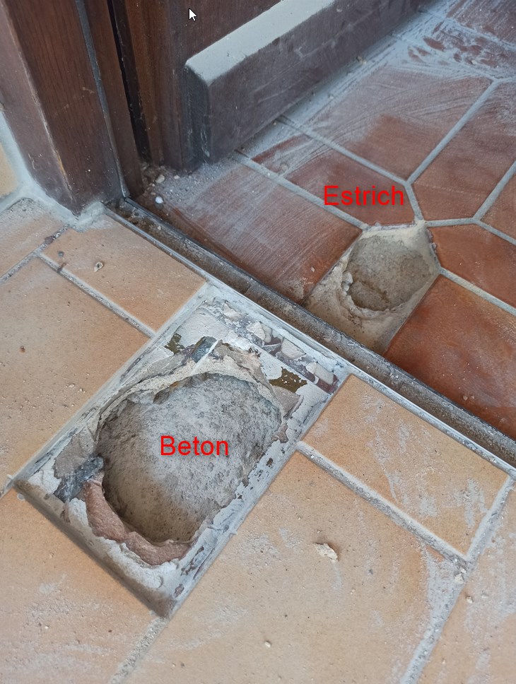

    hätte aktuell die Möglichkeit in meinem Altbau die Haustüre nach ausen zu versetzen. Für eventuelle spätere Dämmung besser denke ich.
    Stellt sich mir die Frage ob das möglich ist, da an aktuell eine Türtrennung Beton und Estrich, an aktueller Tür Position ist.

    Dann mach doch!
    Wir haben unsere Windfangtür zwischen Windfang und Flur/rreppenhaus auch rausgehauen und die äußere Haustür (Alu mit Einfachverglasung) durch eine ordentlich gedämmte Haustür ersetzt.
    Du musst halt den Estrich innen so breit und so tief aufschneiden, dass das neue Schwellenprofil dort eingesetzt werden kann. Gibt es aktuell im Windfang eine Dämmung unter dem Estrich?

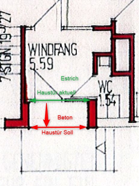

    Alos im Windfang ist denke ich keine Dämmung unter dem Estrich, zumindest habe ich unter identischen Estrichen im Haus keine gesehen.
    Die Aufgabenstellung ist klar?
    Tür soll auf Betonplatte versetzt werden!

    Du willst A: außen eine neue Haustür einbauen und die Türe innen schrotten?
    oder B: Du willst die olle Türe innen rausbauen und vorne wieder einbauen?
    Von wann ist olle Türe? Wie wurde sie im Baukörper fixiert?

    Es wird eine neue Tür verbaut, diese wollte ich gleich nach vorne setzen, wenn ich schon die Möglichkeit habe.

    Das gute ist, man könnte den Rahmen einbauen und die alte Tür erst mal lassen. Dann kann man auch eine richtige Schwelle einbauen.
