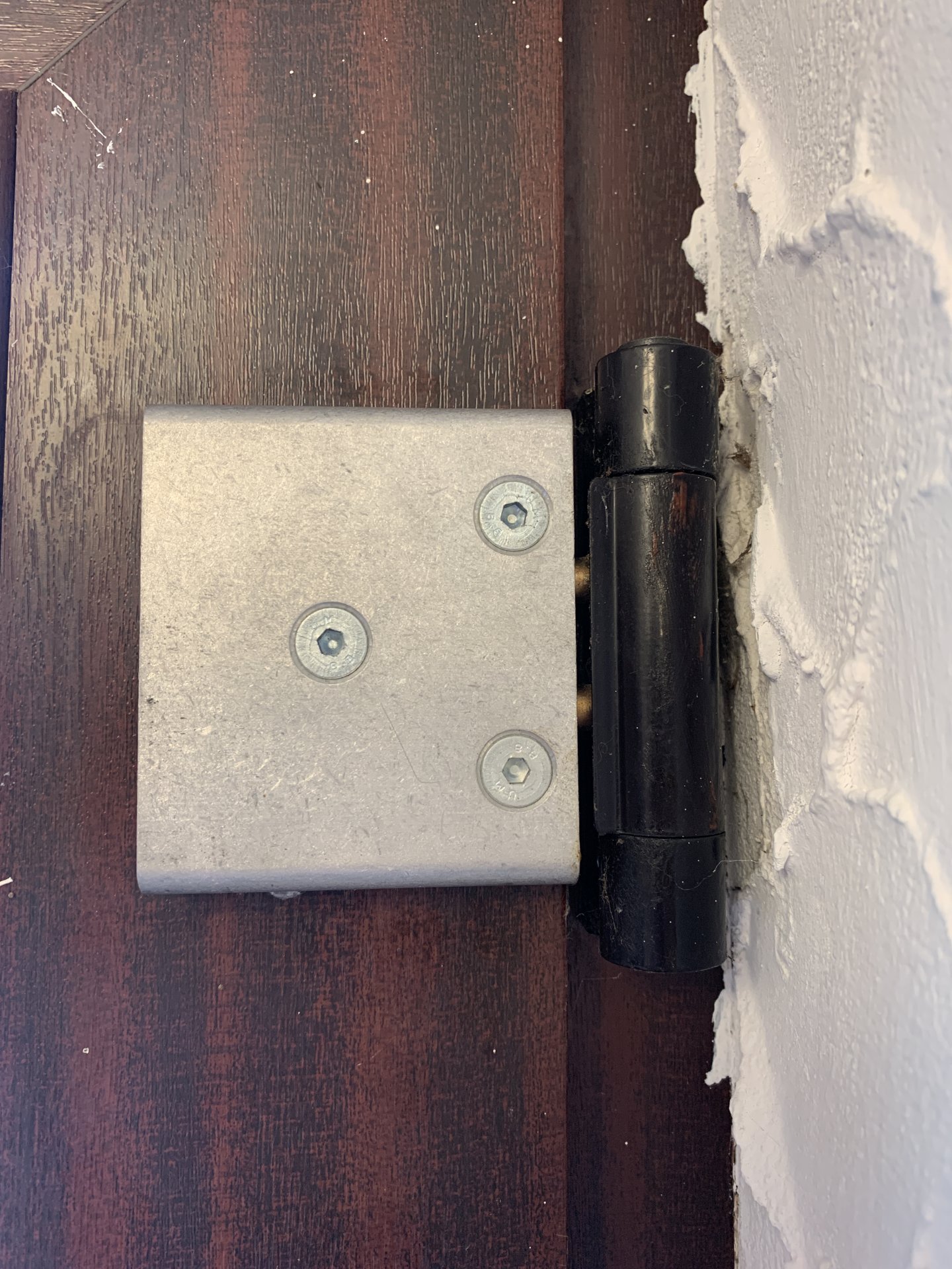

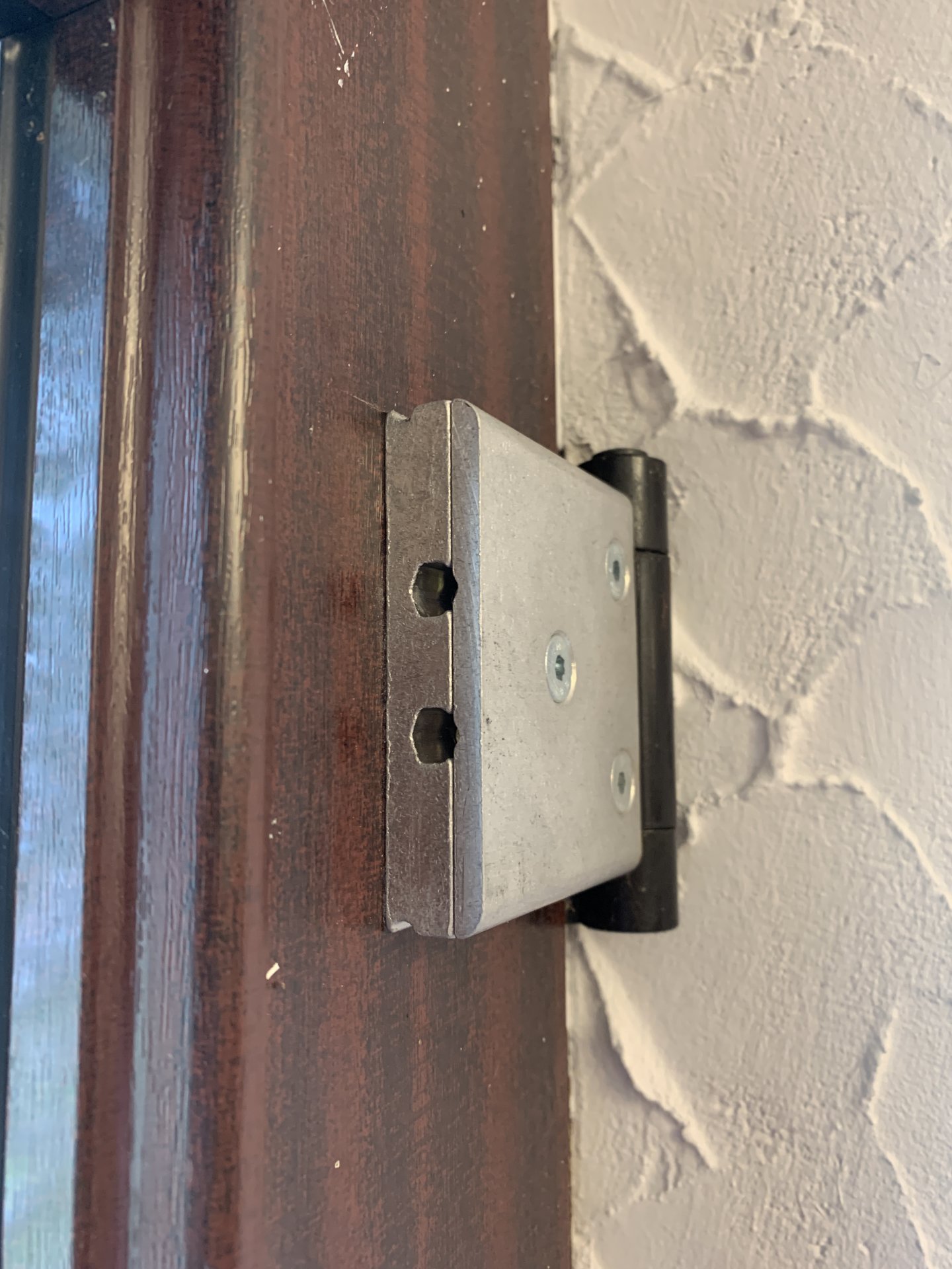

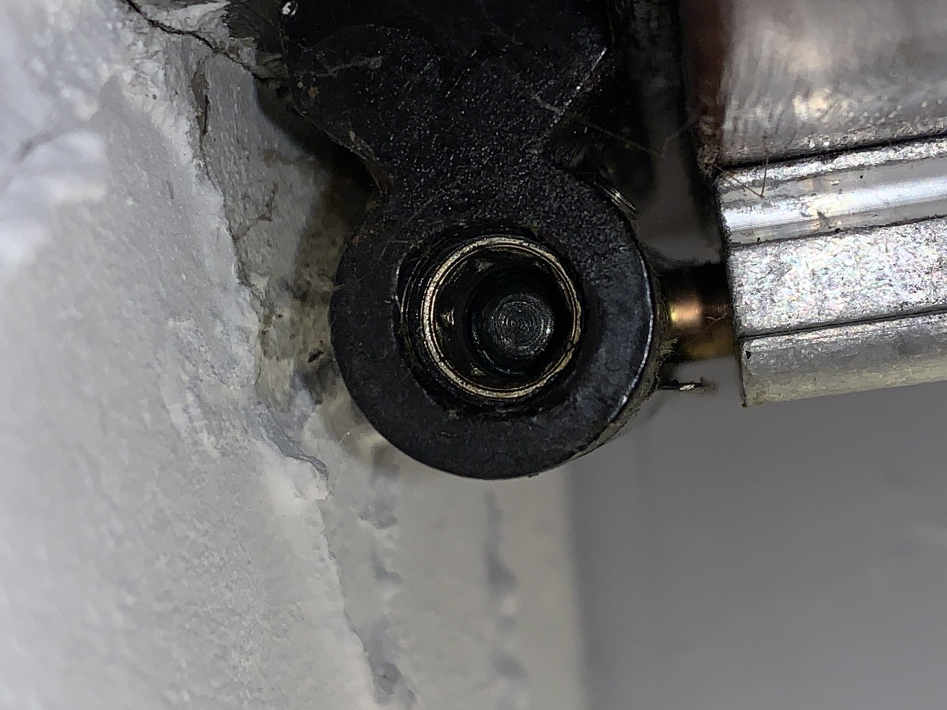

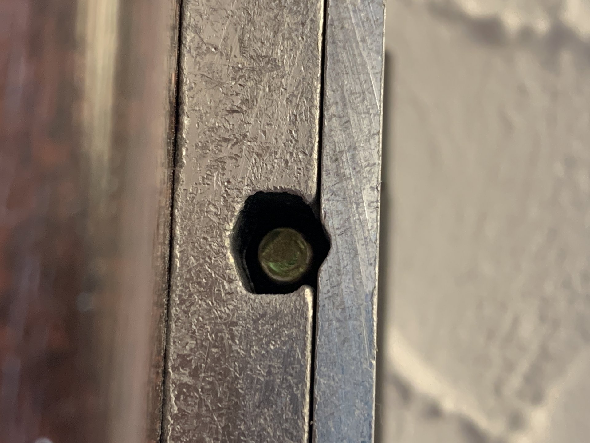

    Weiß zufällig jemand wie man diese Haustür von 1995 justieren kann? Kennt jemand dieses Modell?
    An warmen Tagen verzieht sich die Tür so stark, dass es am Boden schleift und man die Tür kaum auf bekommt.
    Die Sicherheitstechnik der Tür kommt von GU (Gretsch Unitas), vielleicht aber auch die ganze Tür.
    Ich habe Sorgen, dass wenn ich die drei vorderen Inbus Schrauben löse, die Tür weiter absinkt.
    Die Tür möchte ich von diagonal auf horizontal verstellen, also nicht unbedingt die Höhe.

    an welcher stelle schleift denn die Tür?
    es könnte auch ein neues Verklotzen der Scheibe ausreichend sein.

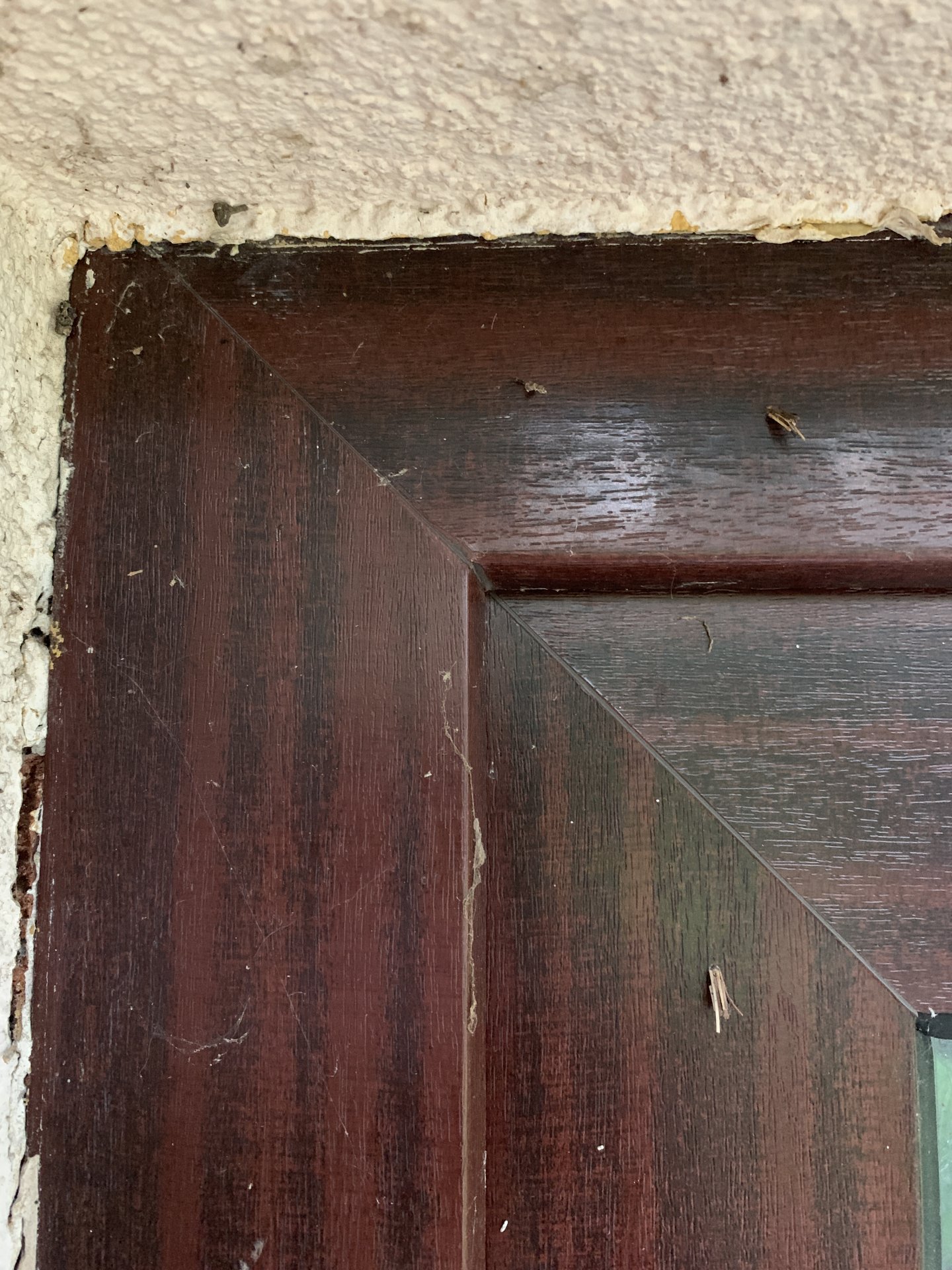

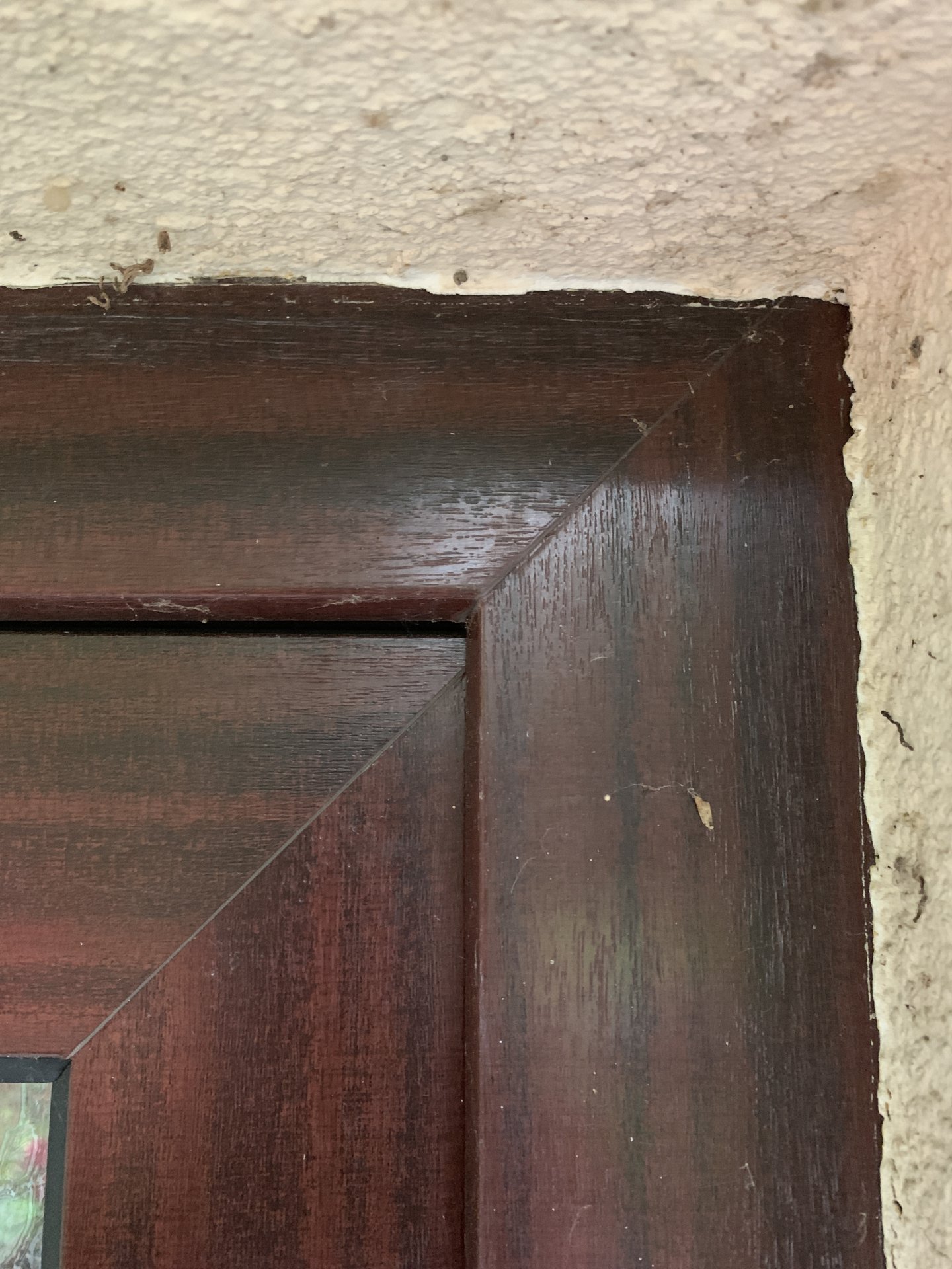

    Hallo das ICH,
    Die Tür schleift am Boden dort wo der Griff ist. Normalerweise kann man sich die diagonale der Türzarge als Referenzpunkt nehmen, da diese idealerweise mit der Tür in einer „Flucht“ liegen sollte. Leider sind diese beiden Punkte verschoben. (siehe Bilder von linker und rechter Seite)

    Dann die Glashalteleisten entfernen und mit der Scheibe die Schlossseite anheben - also das Element neu verklotzen.
    wenn du nicht weißt wie, dann einmal nach der „Klotzfibel“ suchen.

    Lassen sich die Türen nicht über die drei Scharniere irgendwie verstellen oder ist das so eine Art "festes System" ?
  6. #6 das ICH, 01.06.2025
    das ICH
    das ICH
    08.04.2023
    606
    339
    öbuv Tischlerhandwerk
    Dortmund
    Dein Türblatt ist jetzt ein Parallelogramm und muss wieder zum Rechteck werden, dass geht nur über das Verdrücken des Rahmens mit der Scheibe.
