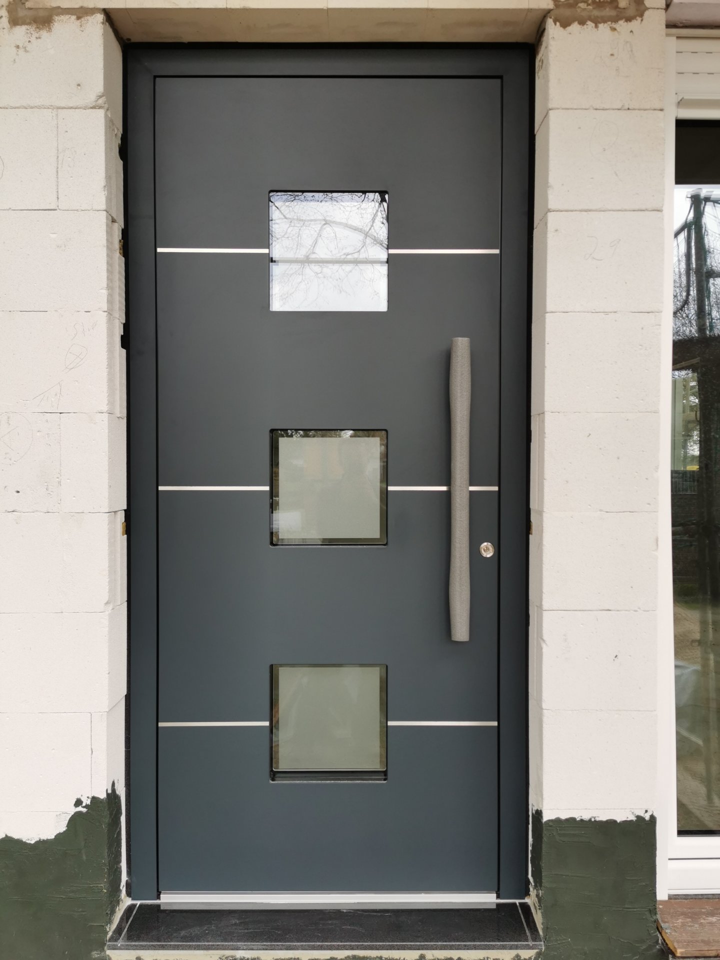

    Auf deinem Foto kann ich keinen Finger - Print sehen.
    Das du mit dem Print nur die Falle bedienst und die Tür
    damit nicht richtig auf- und zugeschlossen (verriegelt) wird, weißt du schon, oder ?
    Ich meine nur, wegen deiner Versicherung.

    Griff ist eingepackt... da kann man den Finger print am Griff wohl nicht sehen.
    Finger print kann je nach Schloß Typ auch komplett verriegeln.

    Foto von der Bauzeit, deshalb war der fingerprint noch geschützt.
    Nee nee mein lieber : automatische Verriegelung heißt hier das zauberwort.
    Nie mehr auf und zu schließen!! Tür ran ziehen, schon wird es automatisch verschlossen. Und zwar 3fach (oder 5?!)

    Dann hast du aber auch ein Motorschloss !
    Hoffe für dich, das du trotzdem den Schlüssel immer bei dir hast und der Strom nicht ausfällt, wenn du nicht Zuhause bist ......

    Ja genau. Motor schloss. Feine Sache.
    Schlüssel versteckt für den Fall der Fälle ;)
