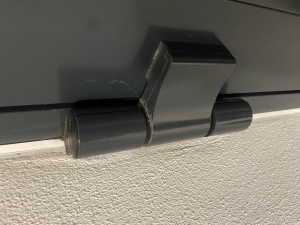

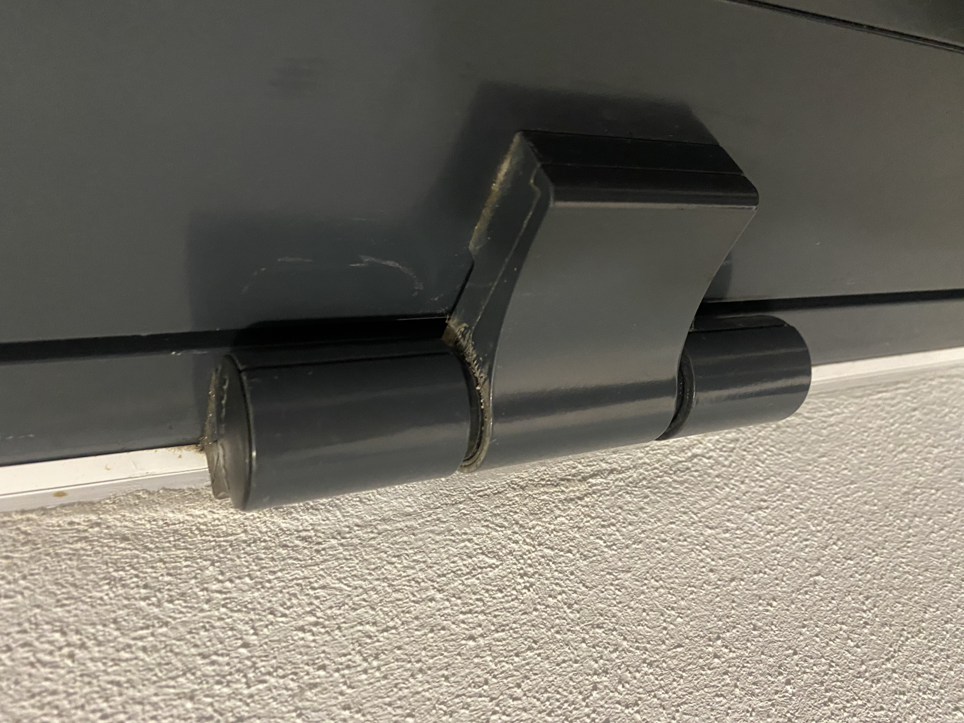

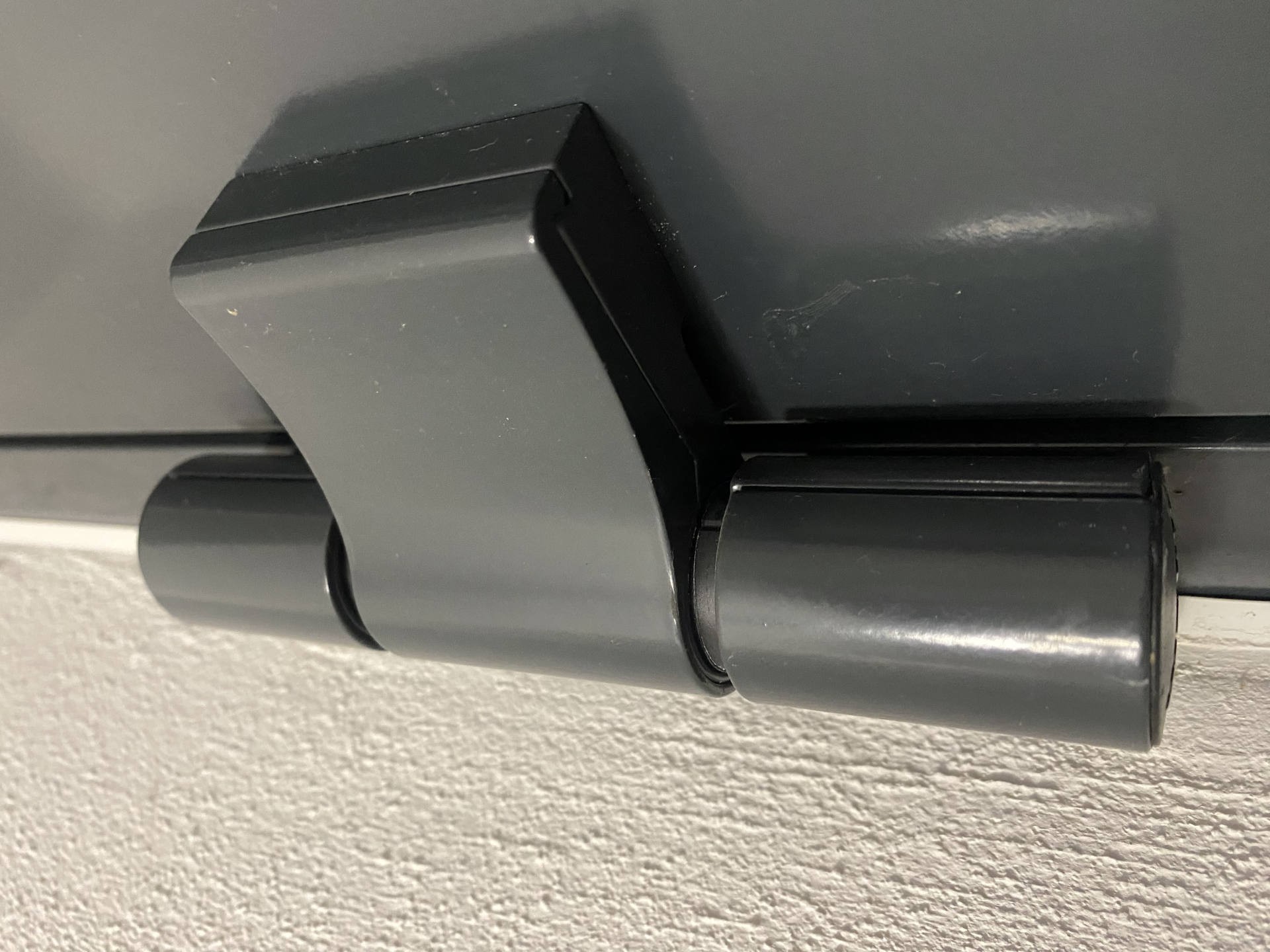

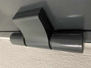

    Moin, weiß jemand wie ich ein solches Haustürband öffnen kann? Ich muss die Haustür vom Band trennen. Ist das nur eine Abdeckung, die ich abstemmen und dann darunter die Schauben zur Tür lösen kann?

    Mal die Türe geöffnet und dann das Türband aus allen Perspektiven untersucht ?
    Ich hab auch Mal eine solche Abdeckung abgestemmt - das war dumm.

    Die Abdeckung kann man abnehmen.

    Hmmm, also abstemmen und danach einfach nur wieder einhängen und an den Rundungen festdrücken?

    Ja, danke sehr, da war ich schon, mir ist nicht klar ob die Abdeckung von hinten festgeschraubt ist oder nicht. Ich kann die Tür leider nicht öffnen und nachsehen.

    Dann kannst du die Abdeckung nicht zerstörungsfrei entfernen, denn diese ist von hinten verschraubt.
    Im geposteten link (Bild 2) sieht man die schräge Bohrung, in welcher sich die Schraube befindet.
    Wenn du den Abdeckung abschlägst wirst du vermutlich das Gewinde darin zerstören, und müsstest dich um Ersatz bemühen.

    Schlecht wenn die Tür nicht zu öffnen ist, da hat Haenger recht

    OK, verstehe. Danke für eure Hilfe. Da muss ich wohl auf den Fachmann warten.
