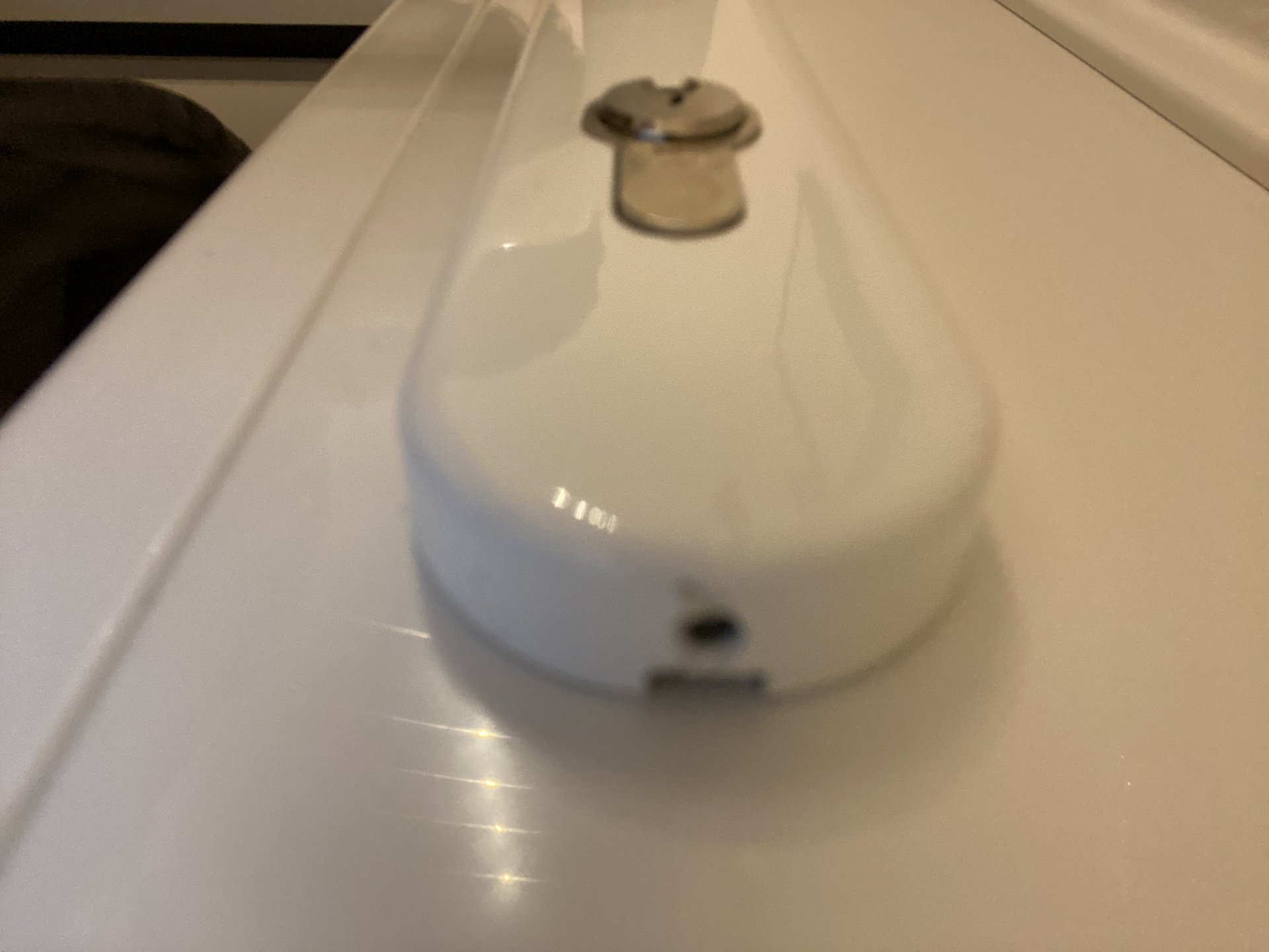

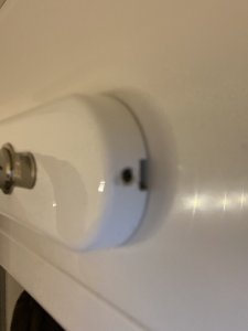

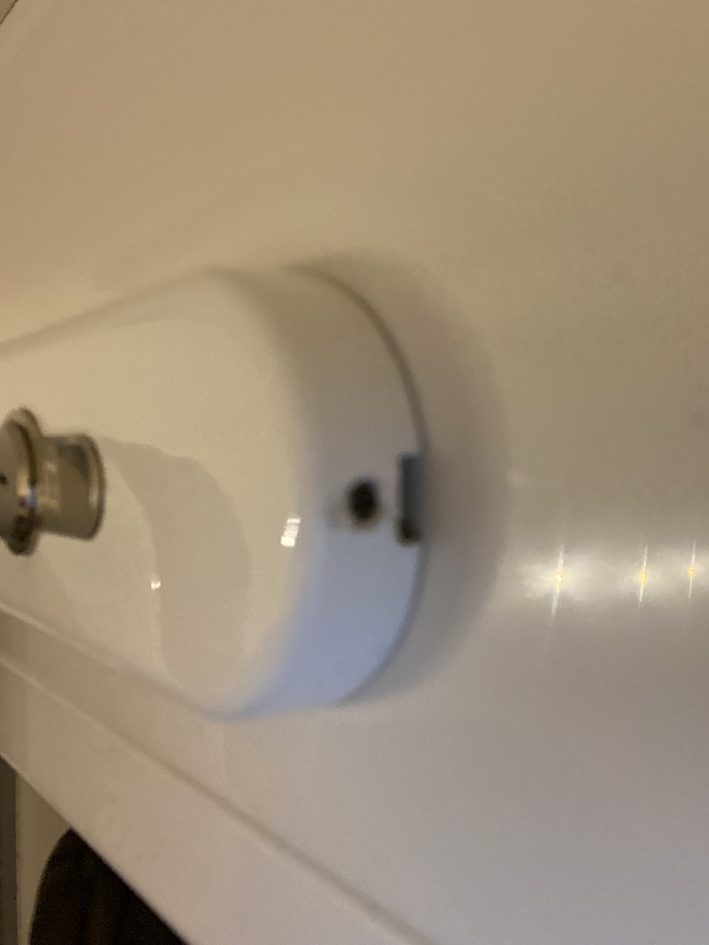

    Wir haben eine neue Haustüre bekommen. Beim "Einbau" war ich leider nicht dabei und nun stehe ich vor dem Problem, dass ich auf der Innenseite gern den Beschlag abmontieren würde, aber nicht weiß wie...
    Eigentlich kenne ich Beschläge und Klinken, die mit Schrauben montiert sind. Dies ist bei der neuen Haustüre nicht der Fall. Stattdessen gibt es auf der Unterseite des Beschlags zwei Öffnungen. Siehe Bilder.
    Die Türe ist von GU, das Schloss und der Beschlag von BKS.
    Kann mir bitte jemand helfen und sagen, wie ich den Beschlag abbekomme?

    Mit Schraubendreher unten in Schlitz eingreifen und drehen dann springt die Kappe ab, und die Schrauben sind sichtbar

    Danke für Deine Antwort. Leider klappt das nicht. Weder hebeln mit dem Schraubenzieher noch "verkanten" löst den Beschlag. Im Gegenteil, ein Verkanten führt eher dazu, dass der kleine Steg zwischen dem Schlitz und der kreisrunden Öffnung reißt..
    Vielleicht weitere Ideen?

    ich muss mich korrigieren - passt! Ich bin zu blöd...
    Danke, fegu!
