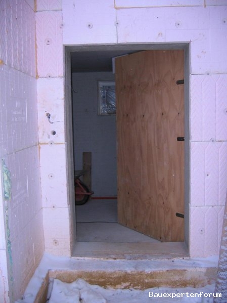

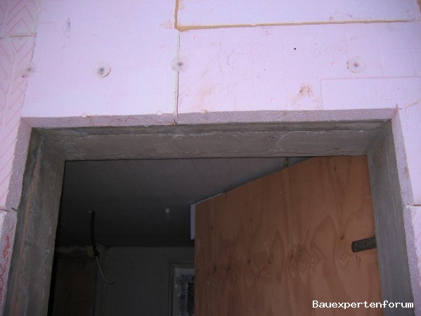

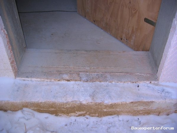

    Ich mache einen Anbau an ein Hanghaus. Der Anbau ist Unterkellert und mit einer 'weissen Wanne' ausgeführt. Die 'weisse Wanne' hat aussen eine 8cm Perimeterdämmung drauf. In die 'weisse Wanne' kommt eine Haustüre.
    Bilder dazu:
    Nun die Meinungen:
    1. Bauleiter: Nichts mehr dämmen, nur die Tür ganz nach aussen setzen.
    2. Sachverständiger: Tür oben, unten, links und rechts mit ca. 5cm Kalziumsilikatplatten dämmen (hört sich gut an, aber die Öffnung hat jetzt nur ca. 1,97 x 1,13m und dann wird es eng)
    3. Türeinbauer meint da gibt es ein dünnes Band, was man an den Anschlüssen anbringt.
    4. Ein bekannter Mauerer meint, dass man das mit 4-5cm XPS Platten machen kann (also links, rechts, oben und unten).
    Jetzt meine Frage: Da ich wohl nicht der erste bin, der sowas vorhat (Haustür in 'weisse Wanne') würde mich interessieren, wie das woanders gelöst wurde?
    Danke schonmal!
    Christian

    die Höhe der Öffnung 1,97m ist für Montage in die Öffnung zu kein (beim Türmaß von 2 m)
    hinter die Öffnung bleibt für Dämmung am Sturz nichts übrig.
    Wer hat denn da das Rohbaumaß festgelegt und für welche Tür.

  7. #7 ReihenhausMax, 16.12.2010
    ReihenhausMax
    ReihenhausMax
    25.09.2009
    1.973
    Softi
    Bremen
    Vielleicht läßt sich der Türrahmen (bündig mit dem Beton eingebaut) ja auch noch von außen überdämmen, auch wenn es dafür geschickter wäre, wenn die Perimeterdämmung noch nicht drauf wäre. So soll das bei uns laufen, wenn wir unsere Haustüre austauschen und ein WDVS anbringen lassen. Falls die Tür in der Dämmebene eingebaut werden kann (aber dafür muß dann wohl auch ein Teil der Dämmung wieder runter, die Tür muß ja befestigt werden) dürfte sich das Thema Wärmebrücke auch erledigen.
