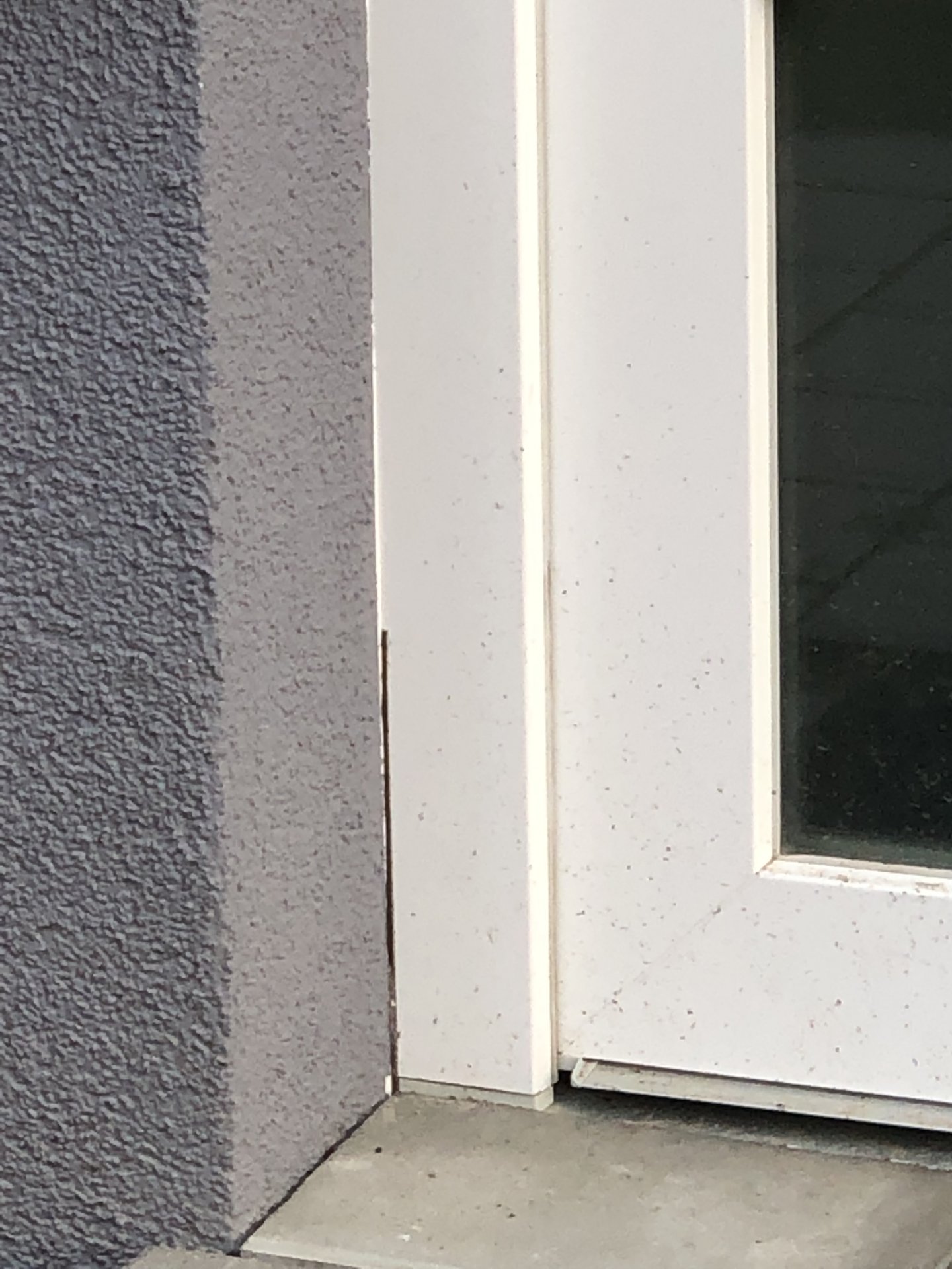

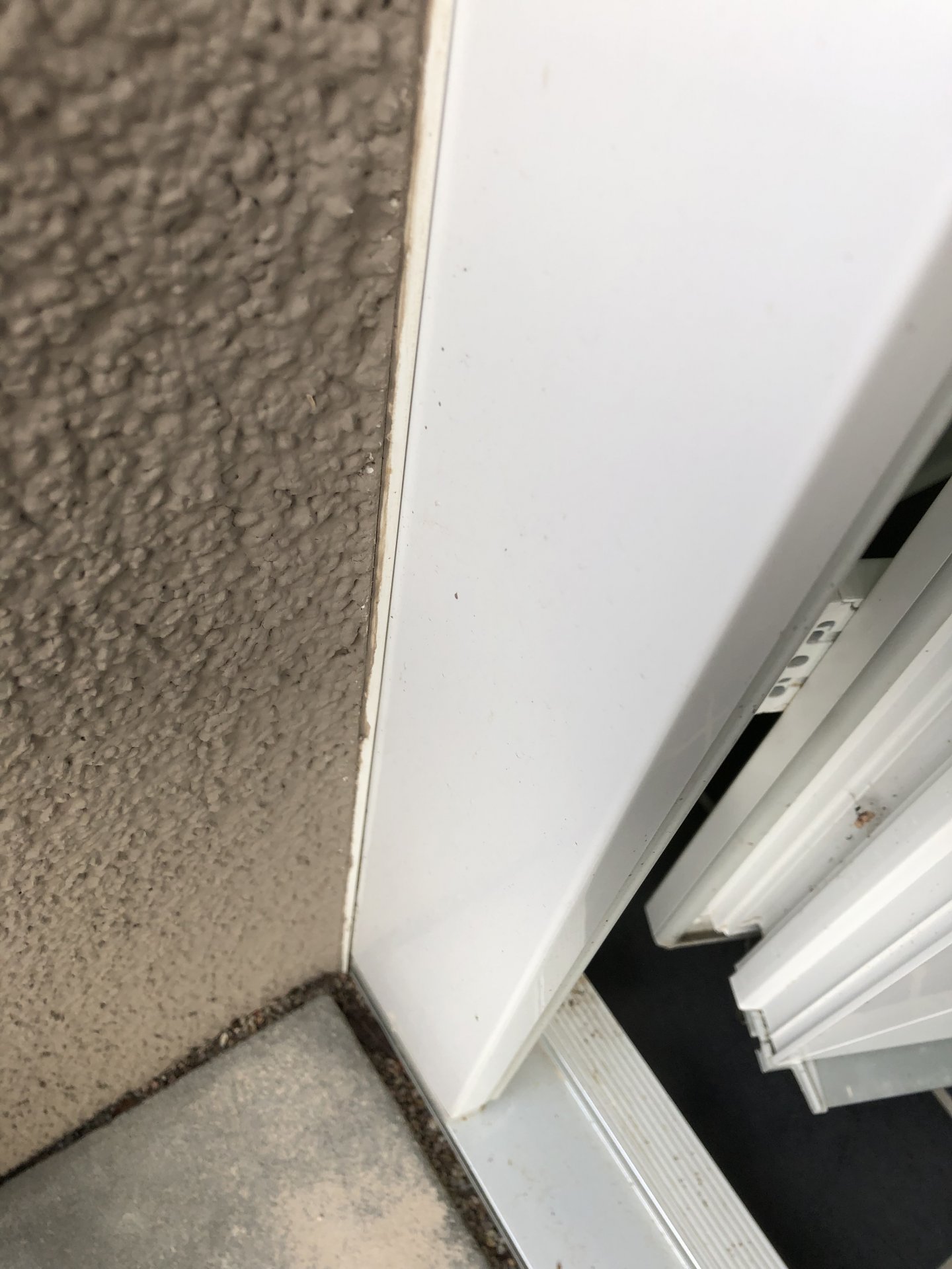

    Guten Abend,
    anbei Bilder von 2 Haustüren. Wir haben eine DHH gekauft, zu der die Haustüre in der braunen Fassade gehört. Am baugleichen Nachbarhaus befindet sich zwischen Haustürrahmen und Fassade im unteren Bereich ein schwarzes Element, das bei uns nicht vorhanden ist. Kann jemand erklären, was das für ein Element ist und ob es bei uns auch vorhanden sein muss? Bei allen baugleichen Häusern ist es mal vorhanden und mal nicht.
    Danke für Hinweise!
    D.

    Sieht so aus als wäre auf dem ersten Bild die Tür zu hoch eingebaut, sonst weiß ich nicht, was Du meinst.

    Auf dem ersten Bild sieht man einen schwarzen senkrechten Streifen zwischen Fassade und Tür. Das ist gemeint.

    Achso, das sieht für mich wie ein Kopriband oder so aus, das da hingepfuscht wurde. Bild 2 ist jedenfalls richtig.

    Keine APU drinne Fabian oder oben bissel und unten nix, bei der einen Tür ist sie ja sichtbar - die UV Lippe soll sie ja auch :lockbleibt nur Abspritzen PU würde ich sagen

    So wie Du sehe ich es auch, aber die schlechte Tür ist ja die beim Nachbarn, soweit alles gut.

    Könnte es nicht sein, dass sie beim Nachbarhaus eine Sockelabdichtung nach oben gezogen haben die da durchschaut und beim anderen Haus nicht ?

    Du glaubst uns heute nix wa - dies ist einfach einmal mit APU und einmal ohne ausgeführt.
