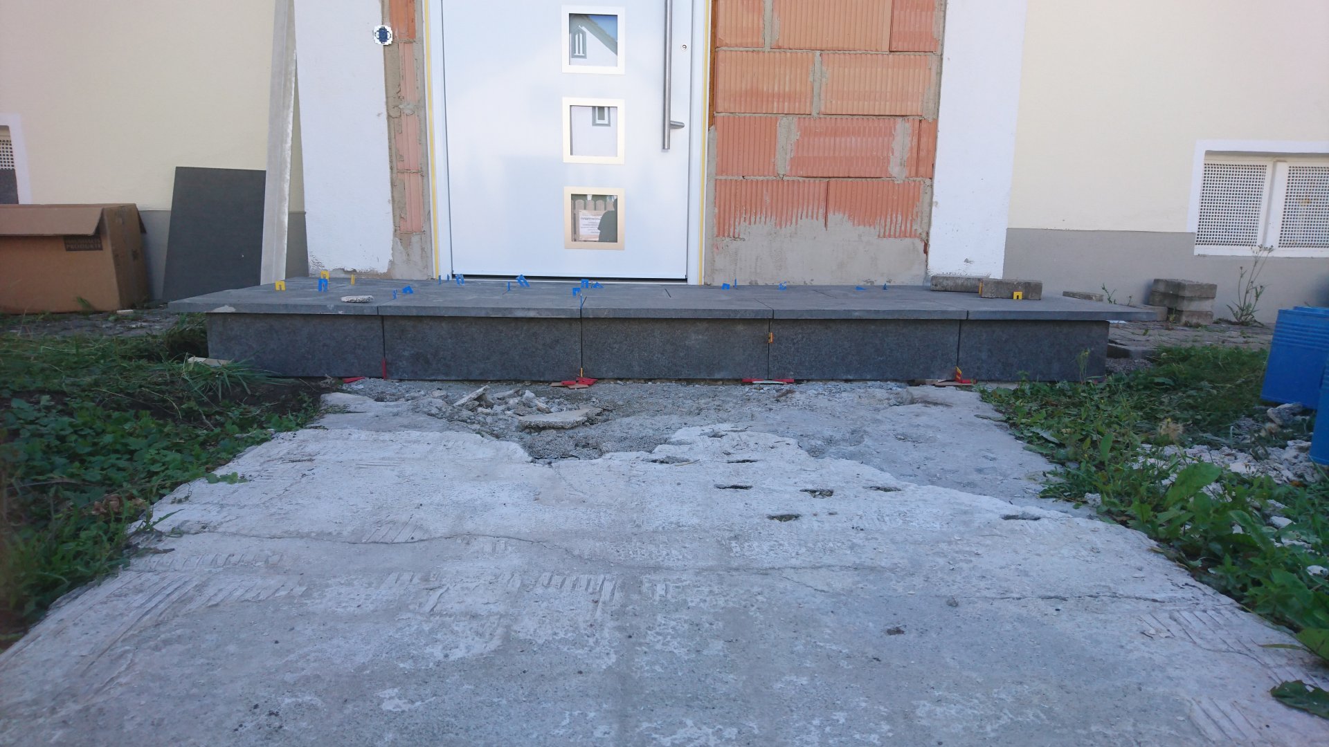

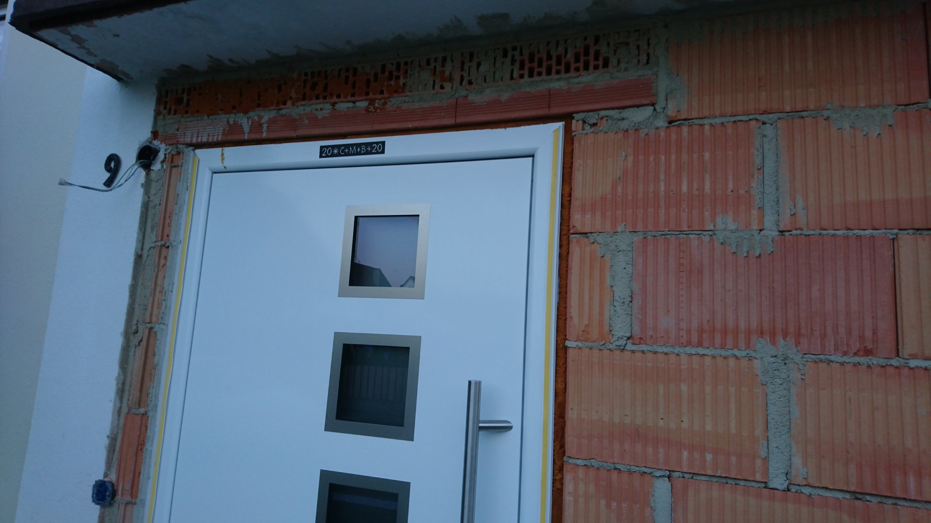

    Guten morgen zusammen.
    Ich stehe aktuell vor dem Problem die Haustüre, die offensichtlich zu weit herausragt einzuputzen. Die Türlaibung soll noch eine Art "Kante" erhalten um umlaufend Natursteinverblender anbringen zu können. Bin auf der Suche nach einer Möglichkeit umlaufend die Sichtkante der Verblender zu "verstecken".
    Aktuell bin ich bei einem Aluminiumblech das quasi an den Türrahmen montiert wird um ein wenig tiefe zu erhalten.
    Für Anregungen bin ich momentan sehr dankbar.

    Kommen da jetzt Klinker davor oder Riemchen?
    Der Stein über dem Sturz ist aber nicht korrekt gemauert, der liegt ja und steht nicht.

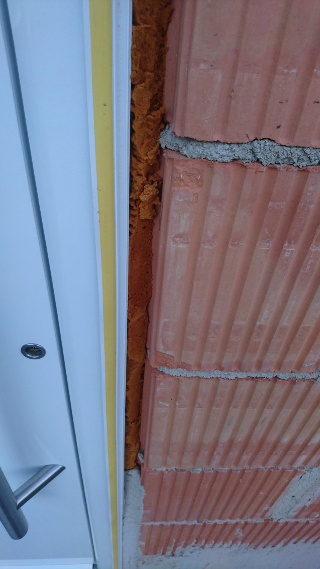

    Hab diese Rohrverkleidung gefunden und werde diese nun aufkleben, vorher natürlich noch mit KZP verputzen und dann die Riemchen aufkleben. Scheint mir ganz vernünftig zu sein

    Hab das mit dem Maurer so abgesprochen.
