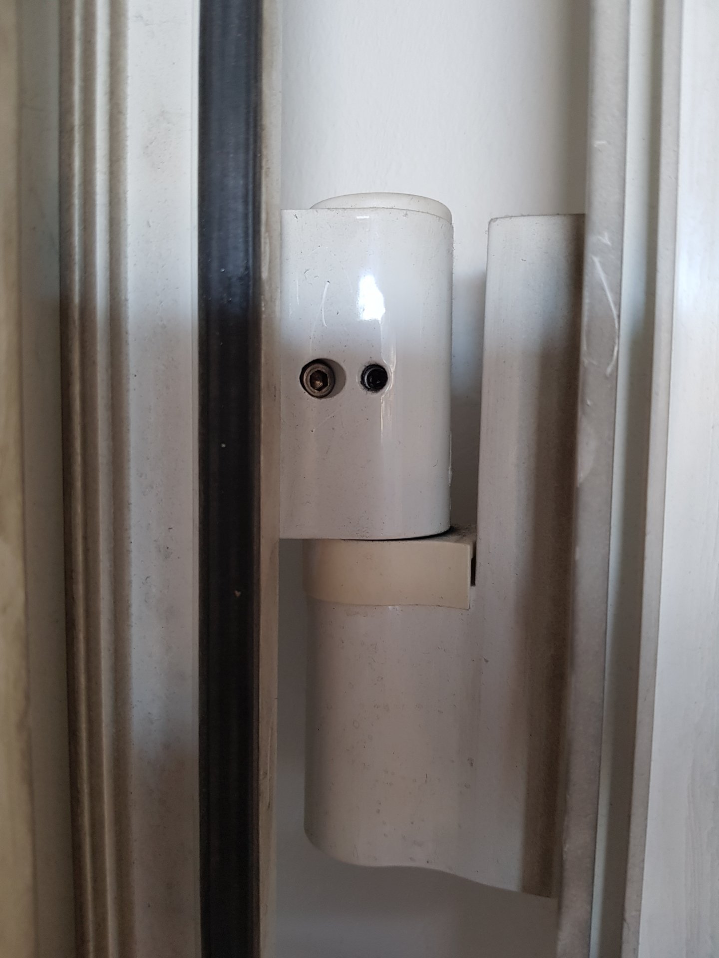

    Hallo allerseits!

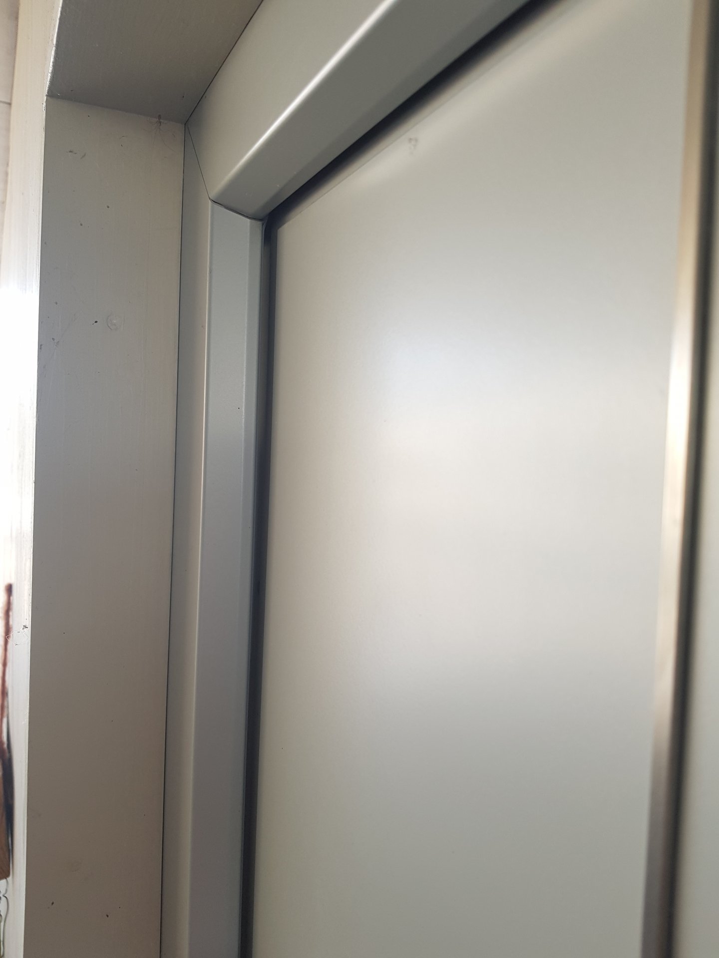

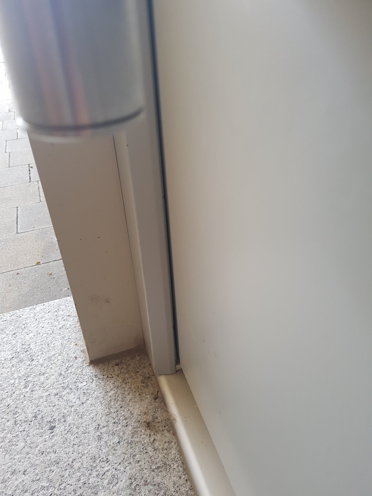

    ich bin auf der Suche nach einer Antwort und hoffe das mir evtl von euch jemand helfen kann.
    Bei mir hängt die Eingangstür auf der Seite des Schließers, oben, nach innen. Bild sind angefügt.
    Unten schließt die Tür tadellos ab, aber oben hab ich mehrere Millimeter Luft im zugezogenen Zustand. kann man das irgendwie einstellen? Die Türe ist perfekt in Waage, außer meine Wasserwaage ist verstellt ;)
    Das grundlegende Prinzip vom Tür einstellen, also die Bänder und Anpressdruck sind mir bekannt aber das nützt mir hier nichts weil ich das Türblatt in der Tiefe oben links näher zum Türrahmen bringen müsste. Da die Tür oben nicht ordentlich im Rahmen liegt hackt das Zu- und Aufsperren auch ein wenig.
    Hier fehlt mir aber der Plan ob und wie das gehen sollte?! evtl kann mir von euch jemand weiterhelfen? Ich hoffe zumindest meine Ausführung ist verständlich :D
    LG slpy

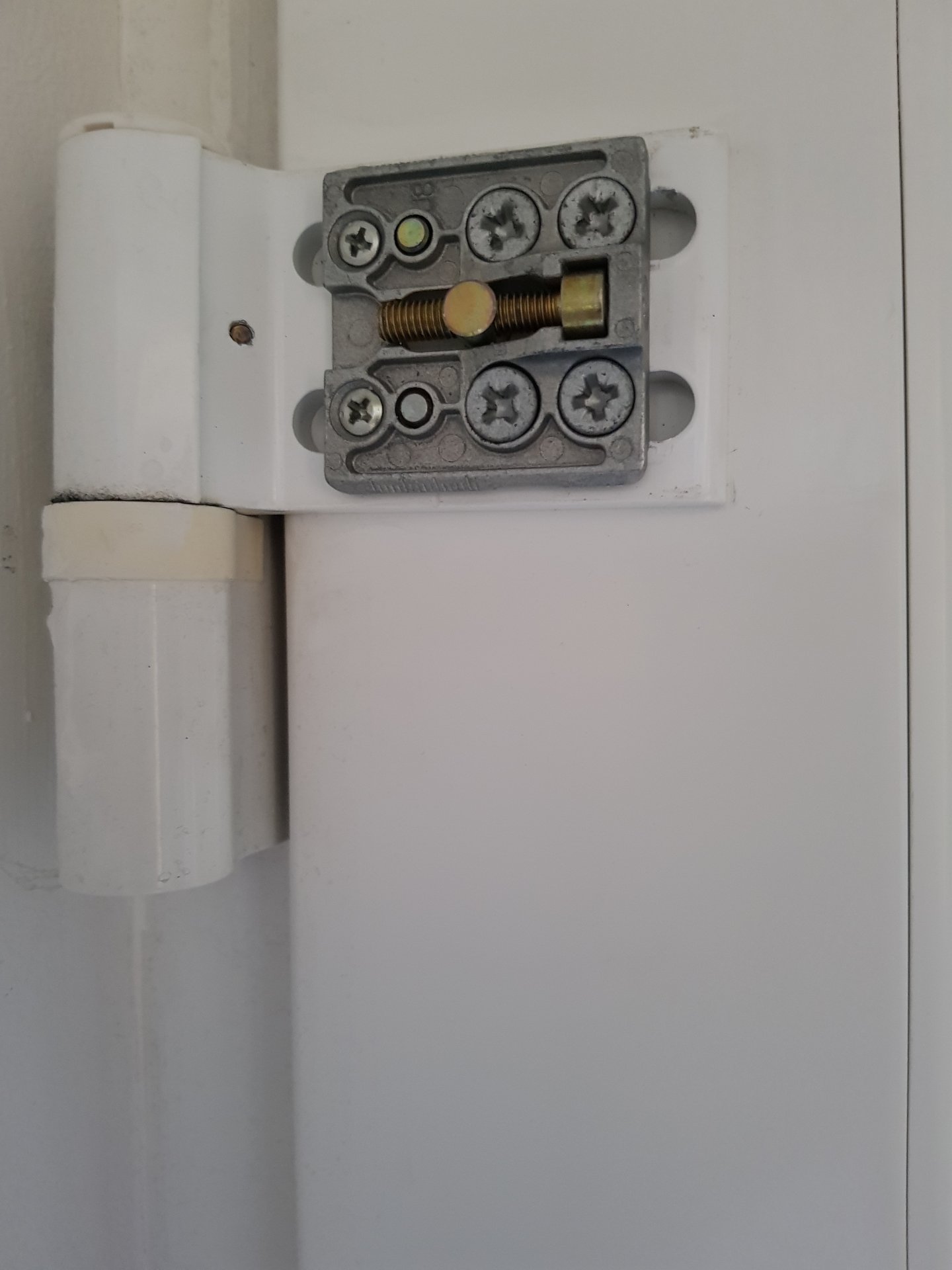

    Zeig mal das Band.

    Bitteschön:

    Schau mal ob Du den Stift im Scharnier anders einstellen kannst. Oft sind die Stifte nicht genau mittig, so dass man die Tür durch drehen am Stift in eine andere Position bringen kann.

    Damit ist der Stift gemeint mit dem man normalerweise die Höhe einstellt oder?

    Na dann muss das Türblatt im Zweifelsfall "unten rechts" etwas ausgestellt werden, dann klappt die "obere linke" Ecke über die Diagonale in die Dichtung.
    Ein Tischler hängt die Tür mal aus, schaut sich die Bänder von allen Seiten sowie von oben und unten an und findet sicher die richtigen Einstellmöglichkeiten.

    Windschiefigkeit kann man am Band nicht verstellen

    Wenn die Zarge lotrecht eingebaut und nicht verdreht ist, dann kann man das Türblatt in allen Richtungen entsprechend ausrichten/einstellen, vorausgesetzt das Türblatt selbst ist eben.

    Und wenn der Flügel windschief dann zeig mir das mal du Experte. Früher hat man Türen an der bandseite ins Wasser montiert an der verschlüsselte dem Flügel angepasst
