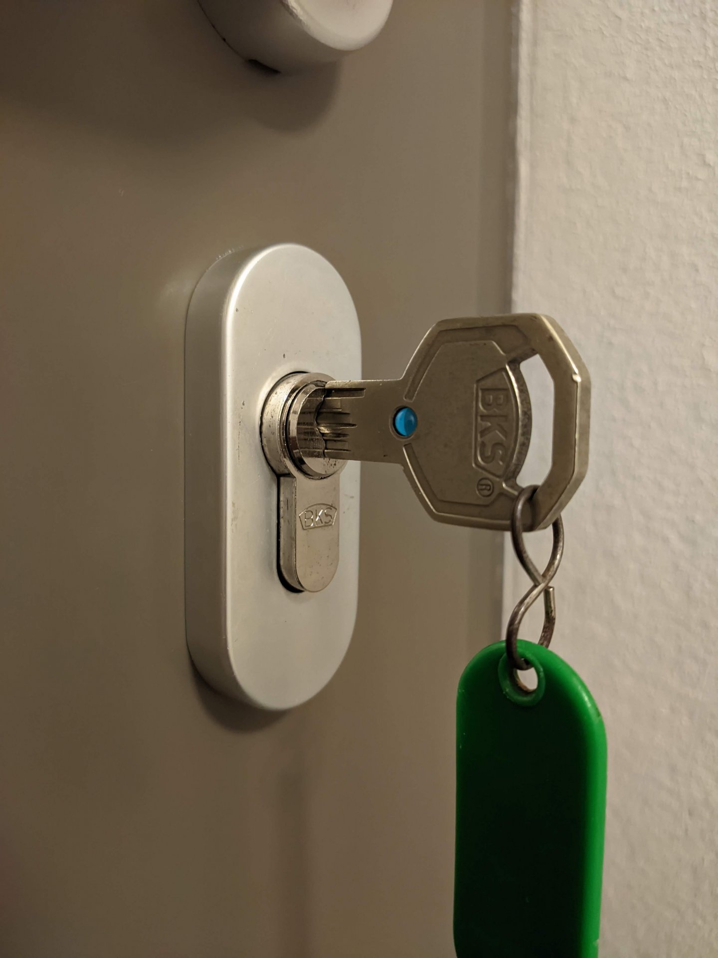

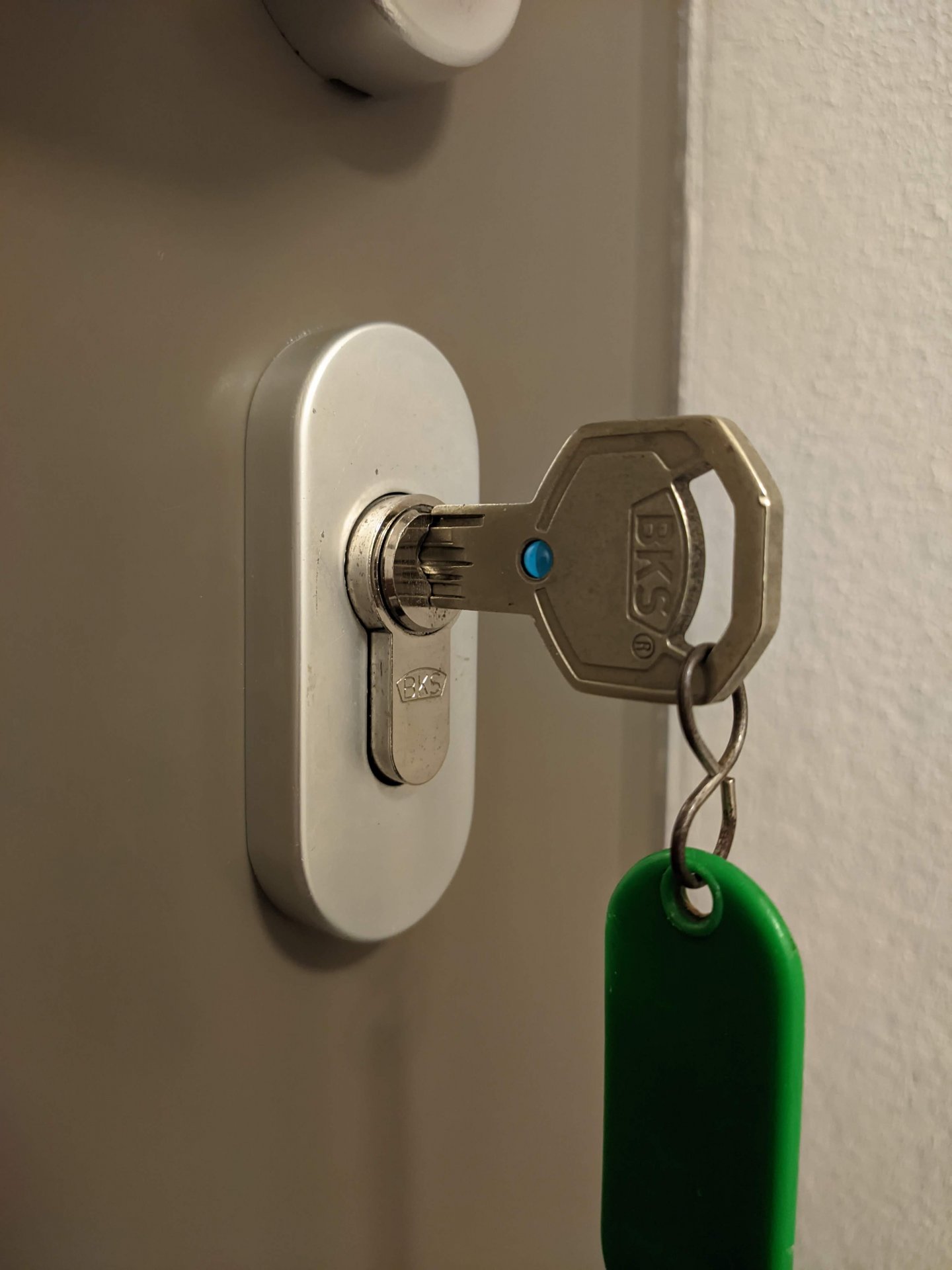

    Hallo zusammen!
    Bin neu hier und brauche dringend eure Hilfe.
    Gestern Abend Haustüre zugesperrt, aufsperren war heute morgen nicht mehr möglich!
    Ich vermute es handelt sich um ein BKS Livius 6000 mit Wendeschlüssel blaue Glaskugel.
    Der Schlüssel lässt sich 90° rechts und 180° links drehen bis Anschlag.
    Ich hab schon alles versucht, aufsperren von der anderen Seite, an die Tür drücken, rütteln.....
    Hat jemand eine Idee?
    Vielen Dank!
    LG Roman

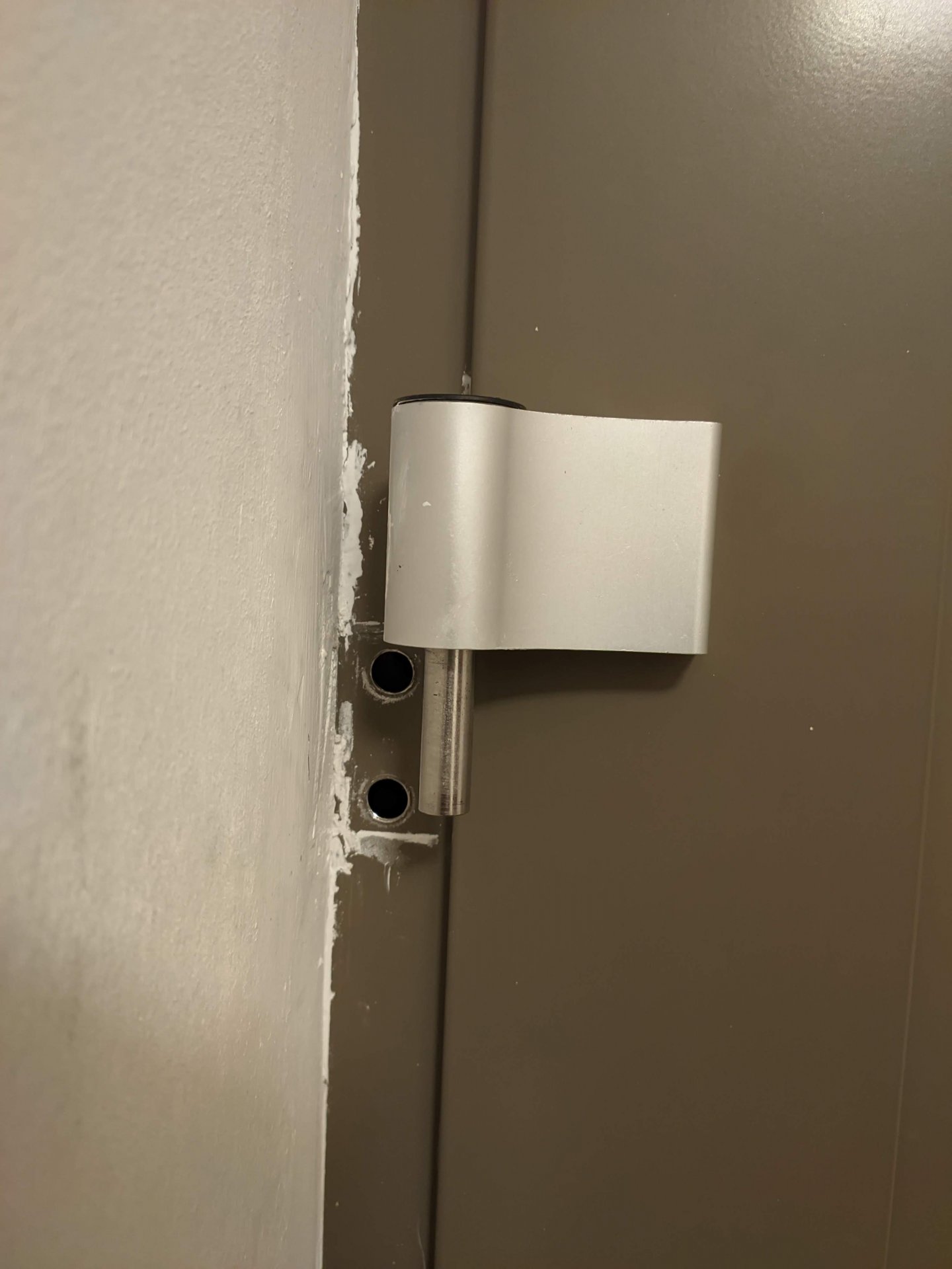

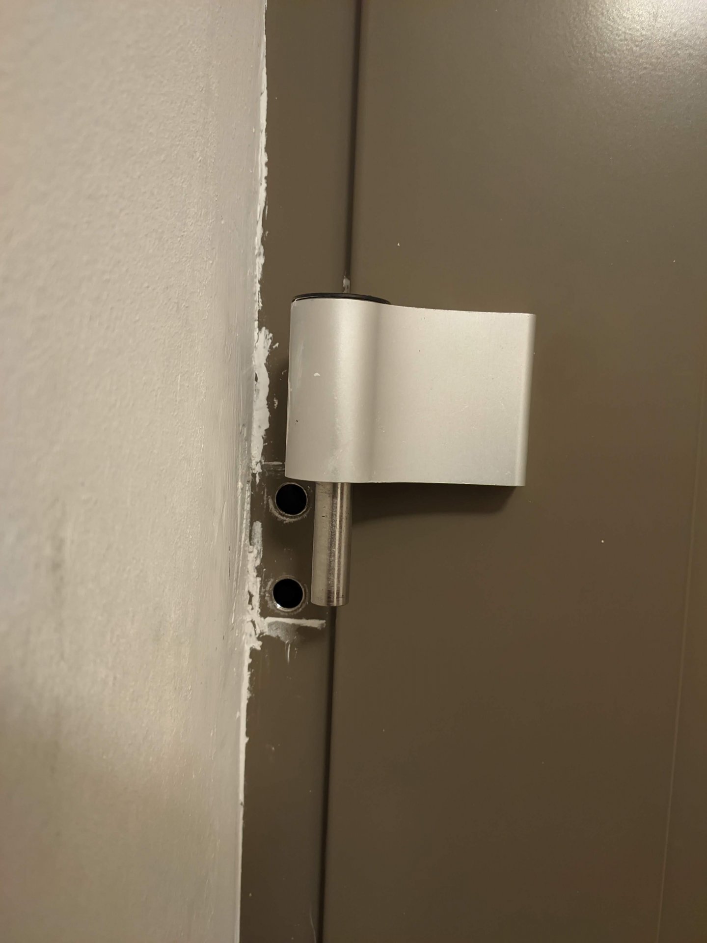

    Du meinst Türbänder abmontieren und Tür ausbauen? Hab ich schon versucht, irgendwas hält die Tür dennoch im Türrahmen, krieg die nicht raus.

    Bänder hab ich schon abmontiert, leider lässt sich die Tür dennoch nicht aushängen. Entweder es gibt auch auf dieser Seite eine Art Bolzenverriegelung oder die Tür wird irgendwie anders vom Türstock zurückgehalten.

    Ich habe auch versucht, ohne Erfolg, die Tür abzumontieren indem ich die Bänder abgeschraubt habe. Die Tür löst sich 2cm, bleibt dann aber mit hartem Anschlag irgendwo hängen. Keine Chance, auch mit etwas Gewalt und aufhebeln. Es gibt auf der Bänderseite keine Verriegelung.

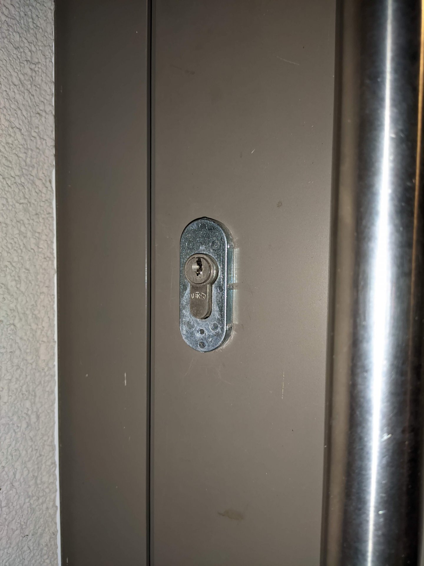

    OK, aber da ist noch eine relativ massive Abdeckung drauf die ich auch zerstören müsste um die Zange ansetzten zu können. Wäre aber auch machbar. Aber wenn der Zylinder dann draußen sein sollte, wie bekomme ich dann den Riegel raus?

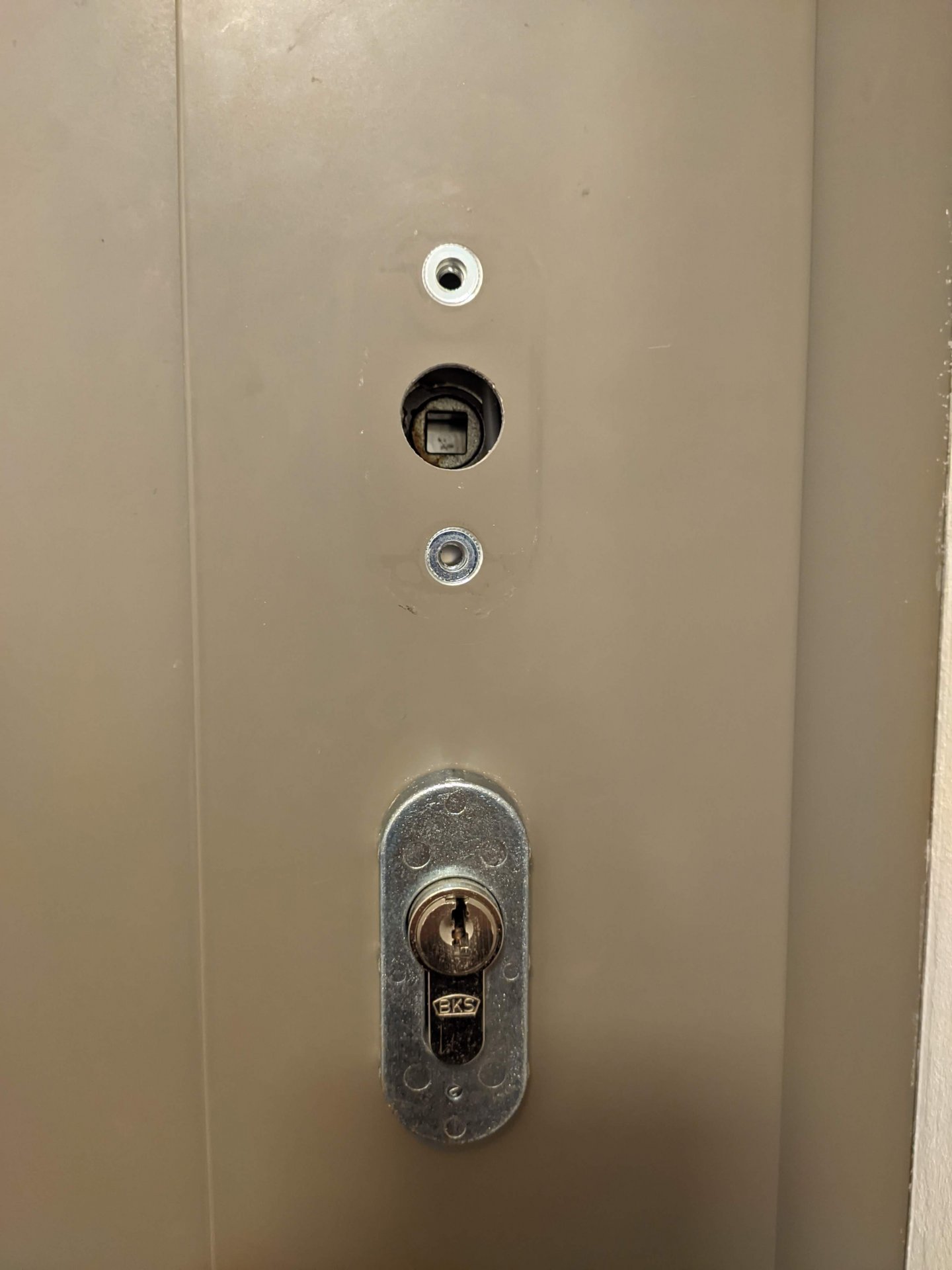

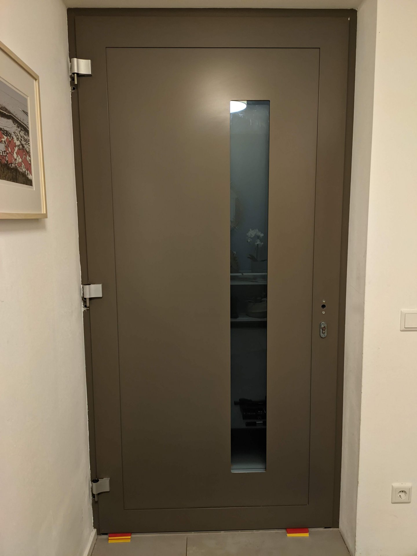

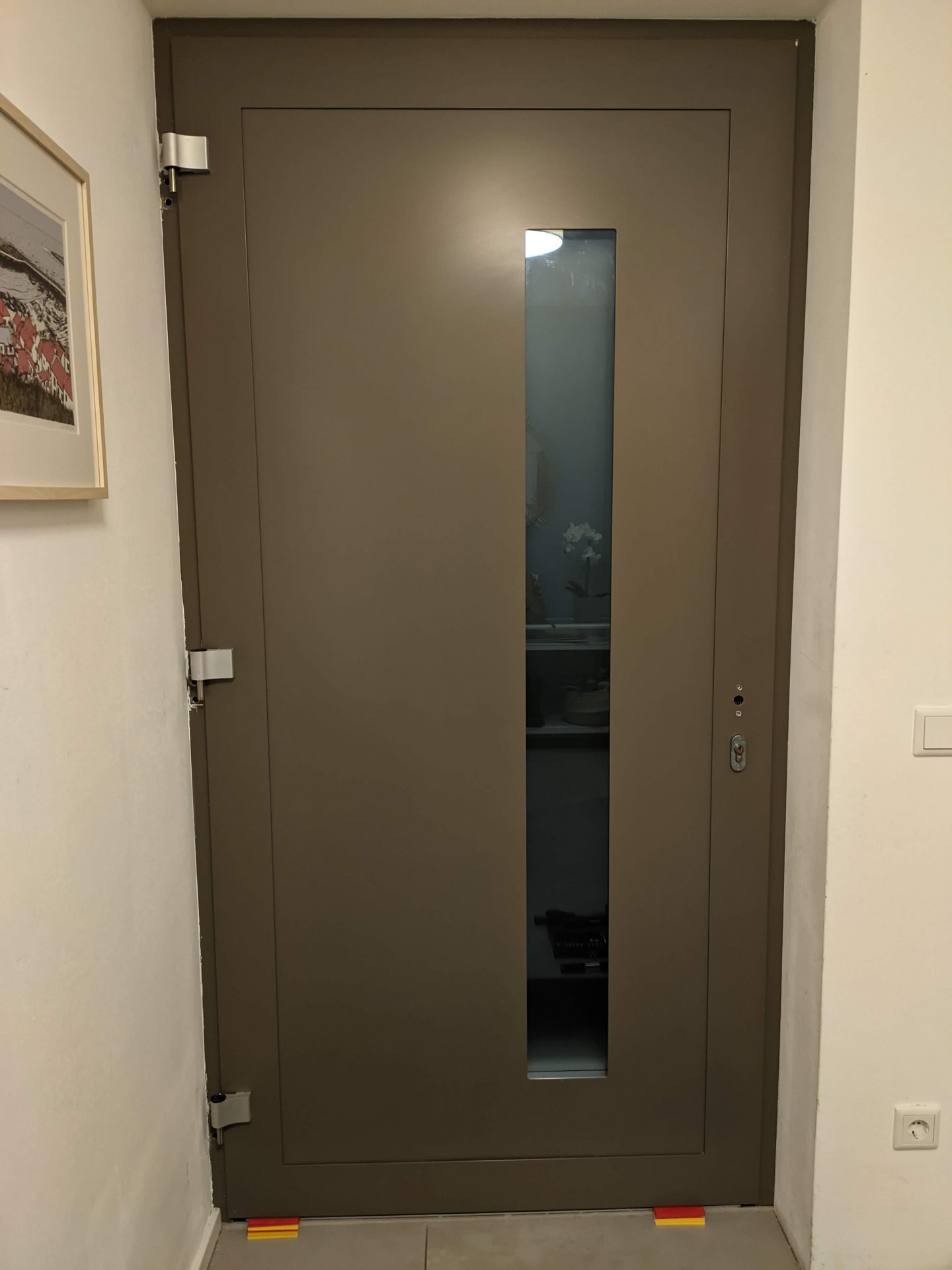

    Nein! Foto von Innen einstellen Bitte Ganze Tür!
  17. Roman2
    Roman2
    19.03.2019
    37
    16

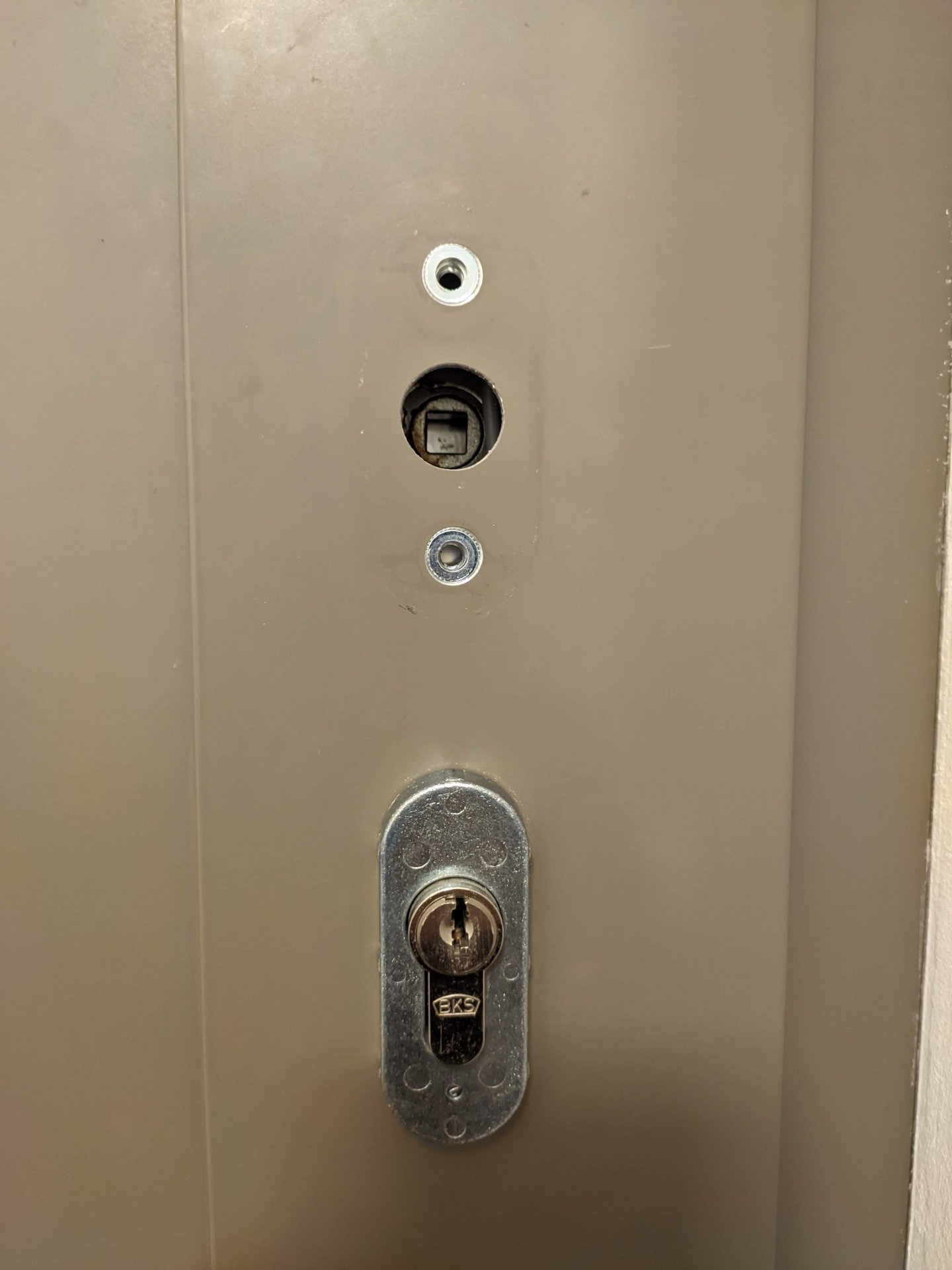

    PXL_20240104_181209393.jpg PXL_20240104_171047828.jpg PXL_20240104_171058136.jpg

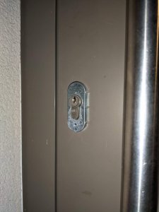

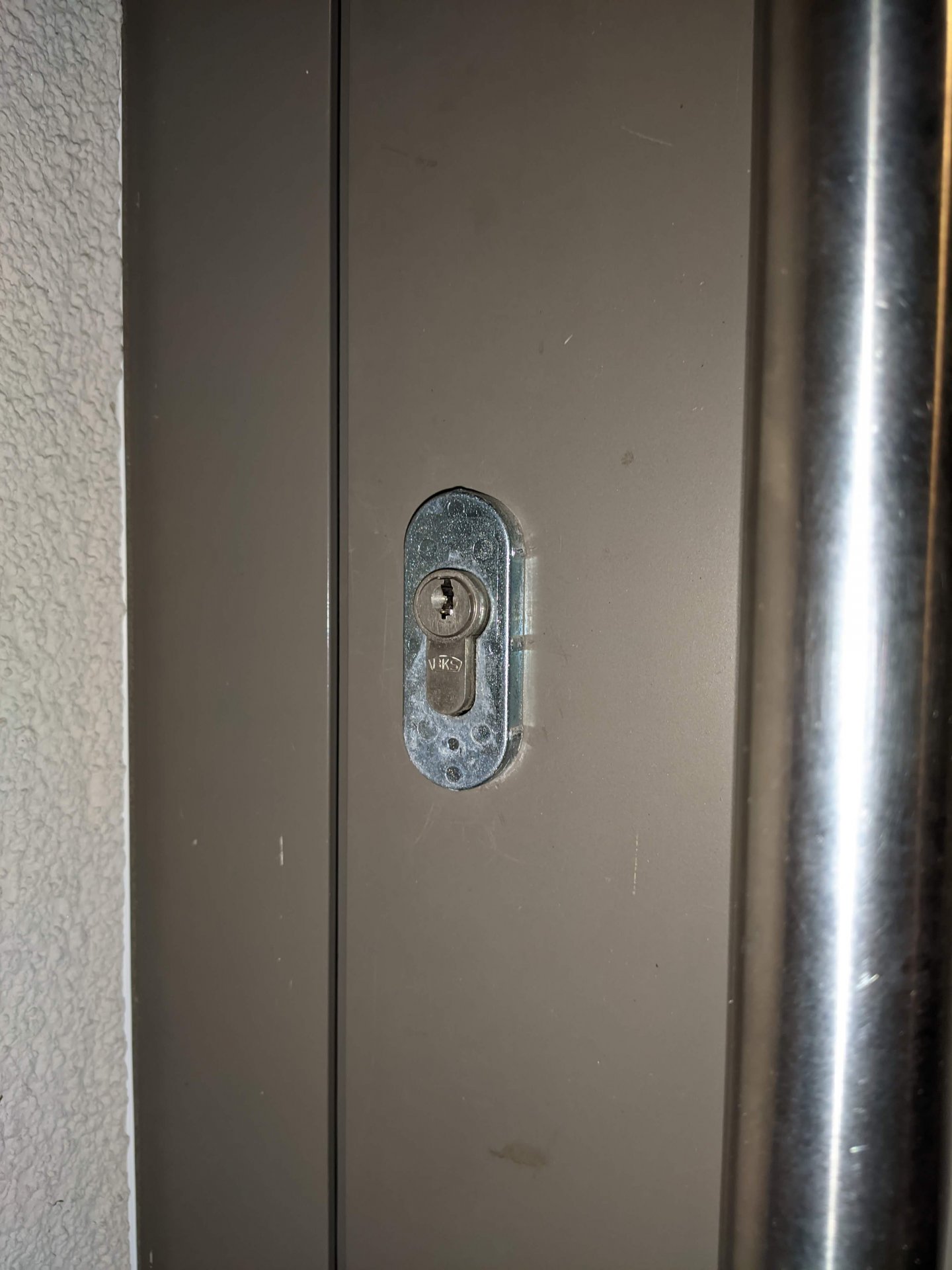

    Bau mal Außen die Abdeckung Teil um den Profizylinder ab und stell das Foto ein.
  19. Roman2
    Roman2
    19.03.2019
    37
    16
    sieht genau so aus wie innen

    Einfach Abbrechen geht nicht...
