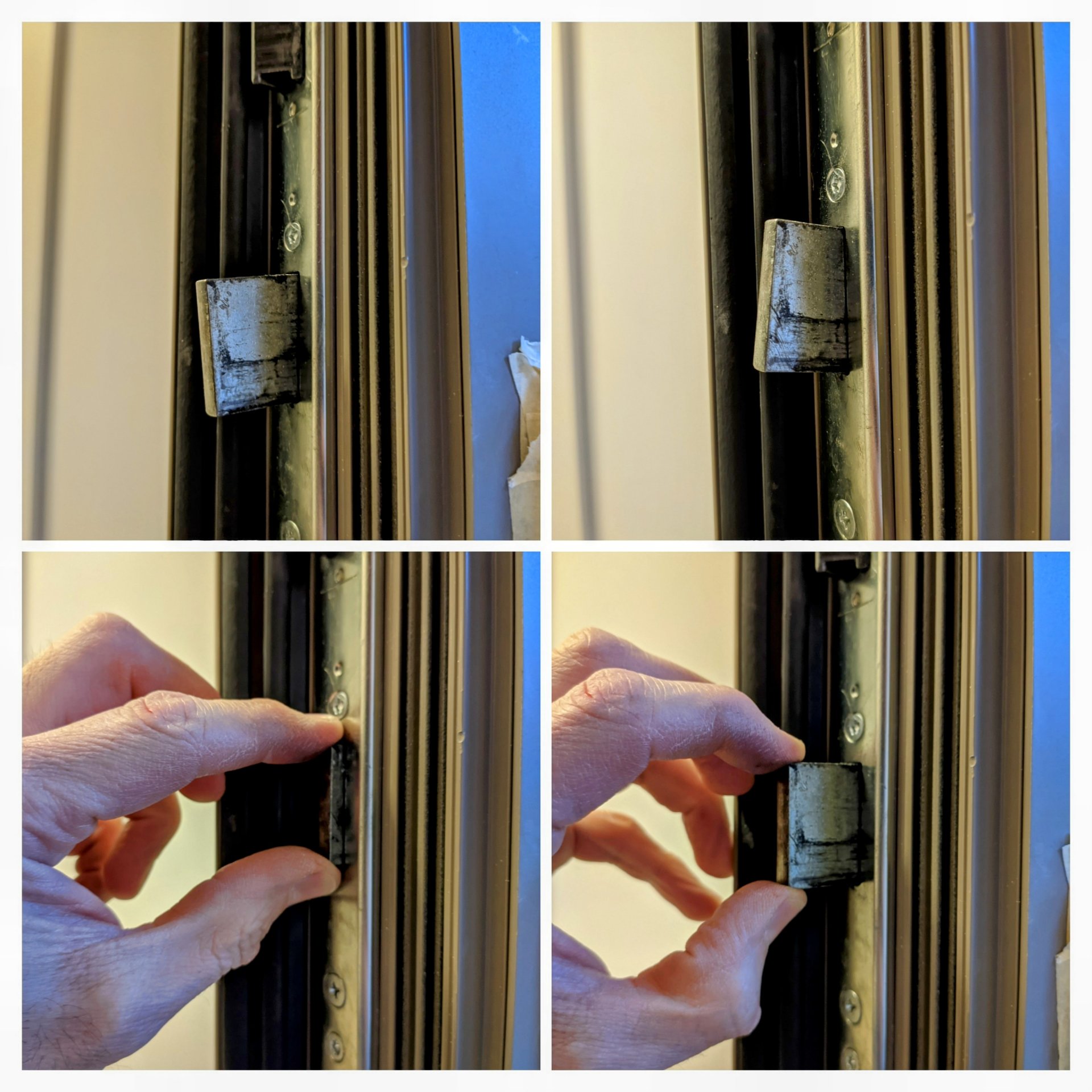

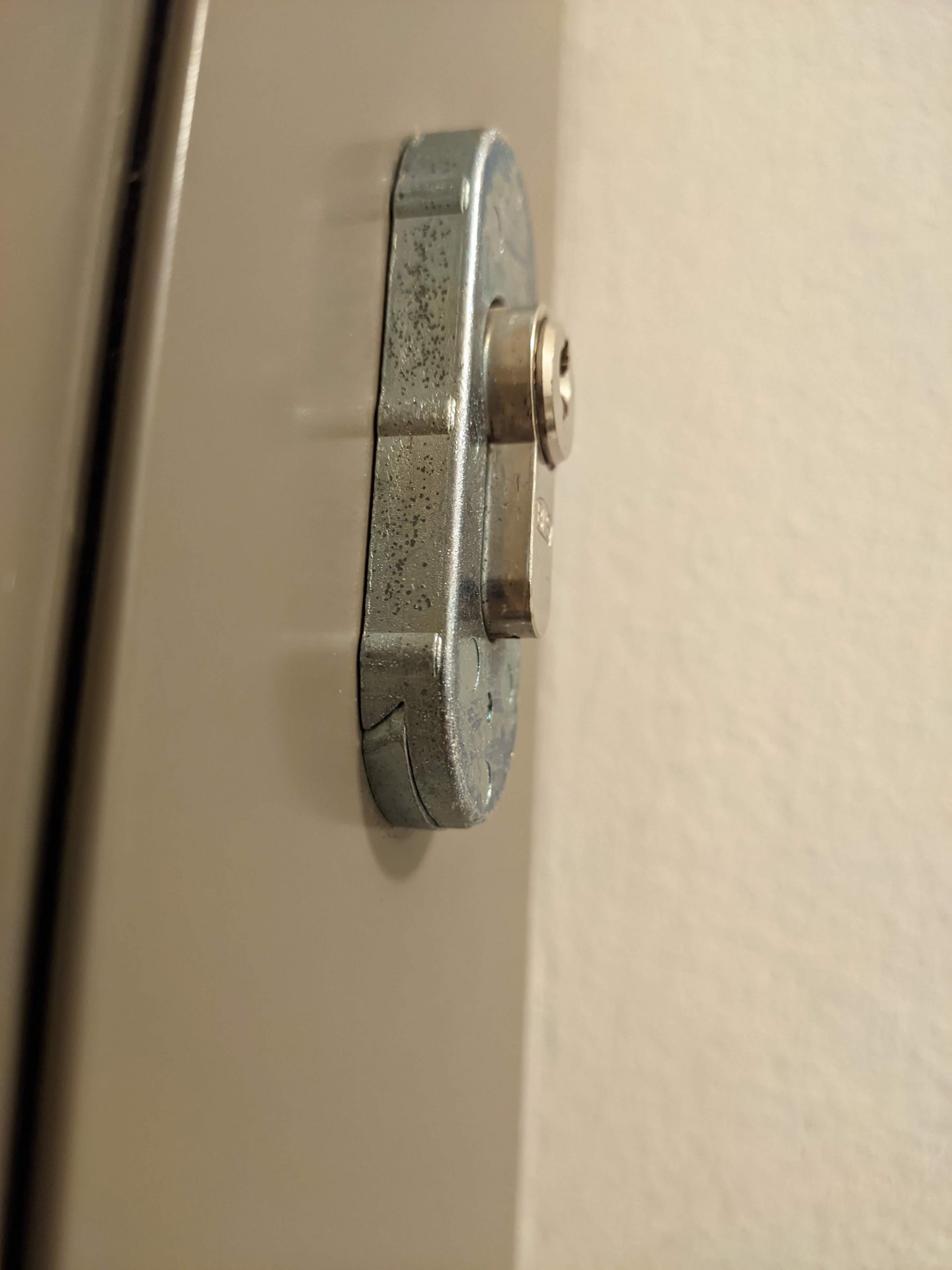

    warum nicht? wegen der Einhausung?
    besteht aus zwei Teilen, verkeilt, keine Ahnung ob und wie man das zerstörungsfrei abbekommt
    wohl nur wenn der Profilzylinder draußen ist :e_smiley_brille02:

    Schutz geht nur ab wenn Profilzylinder ausgebaut ist ... würde da nicht dran arbeiten, weil Risko Totalschaden Tür.

    Selbst der Fachmann wird das nicht zerstörungsfrei hinbekommen.
    Die Idee, den Profilzylinder abzubrechen erscheint mir alternativlos. Selbst wenn dadurch eine der beiden Schutzabdeckungen abgeflext werden muss.
    Angenommen der Profilzylinder ist draußen, ist es dann auch möglich die Tür zu entriegeln?

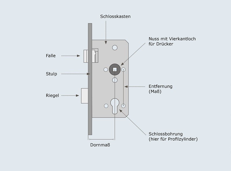

    Schön wäre es zu wissen was für ein Schloss vebaut wurde. Einfach ver. Mehrfach ver. Selbstver. Evtl. mit Antipanik?
    Zylinder abbrechen bringt außer Schrammen an der Türe gar nix.
    Das Schloss müsste komplett aufgebohrt und anstelle der Schließnase mit einem Dietrich das Schloss versucht zu betätigen.

    Von was du sprichst ist der Zylinder nicht das Schloss.
    Ein Fachmann macht da erstmal garnix, solange du nicht sagen kannst was für ein SCHLOSS da verbaut wurde.

    Folgende Infos, mehr hab ich leider nicht
    1. Mehrfachverriegelung mit Fallriegel
    2. Motorschloss mit Fingerscan

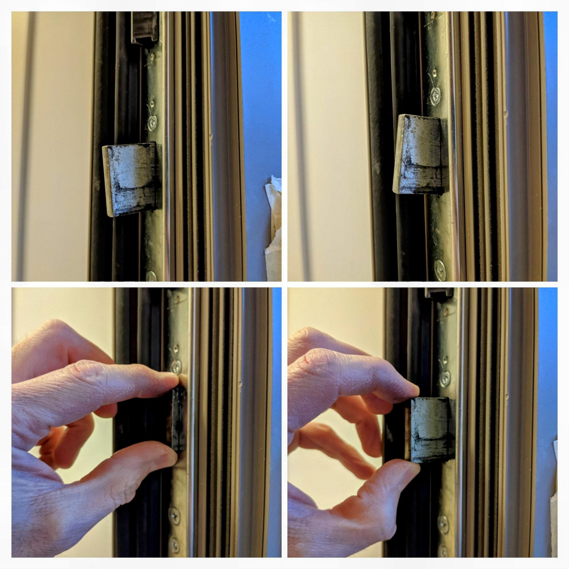

    Tür ist offen! Yesssss :bounce:
    Ich habe es irgendwie geschafft an der Außenseite einen Spalt zu erzeugen von dem ich dann mit einem Schraubendreher den Riegel zurückdrücken konnte.
    Was ist nun defekt?
    Definitiv der Riegel. Der ist locker. Hier scheint im Schloss etwas gebrochen oder was auch immer zu sein.
    So, jetzt mach ich mir mal ein Bier auf und genieße den Erfolg.:bierchen:

    Was ist "der Riegel"? bitte Fotos...

    Wer ist jetzt hier der Experte und wer der Laie? :winken

    Foto?

    Lässt sich das Schloss jetzt mit dem Schlüssel normal betätigen? = Nur testen = nur wenn Türflügel Auf ist!
